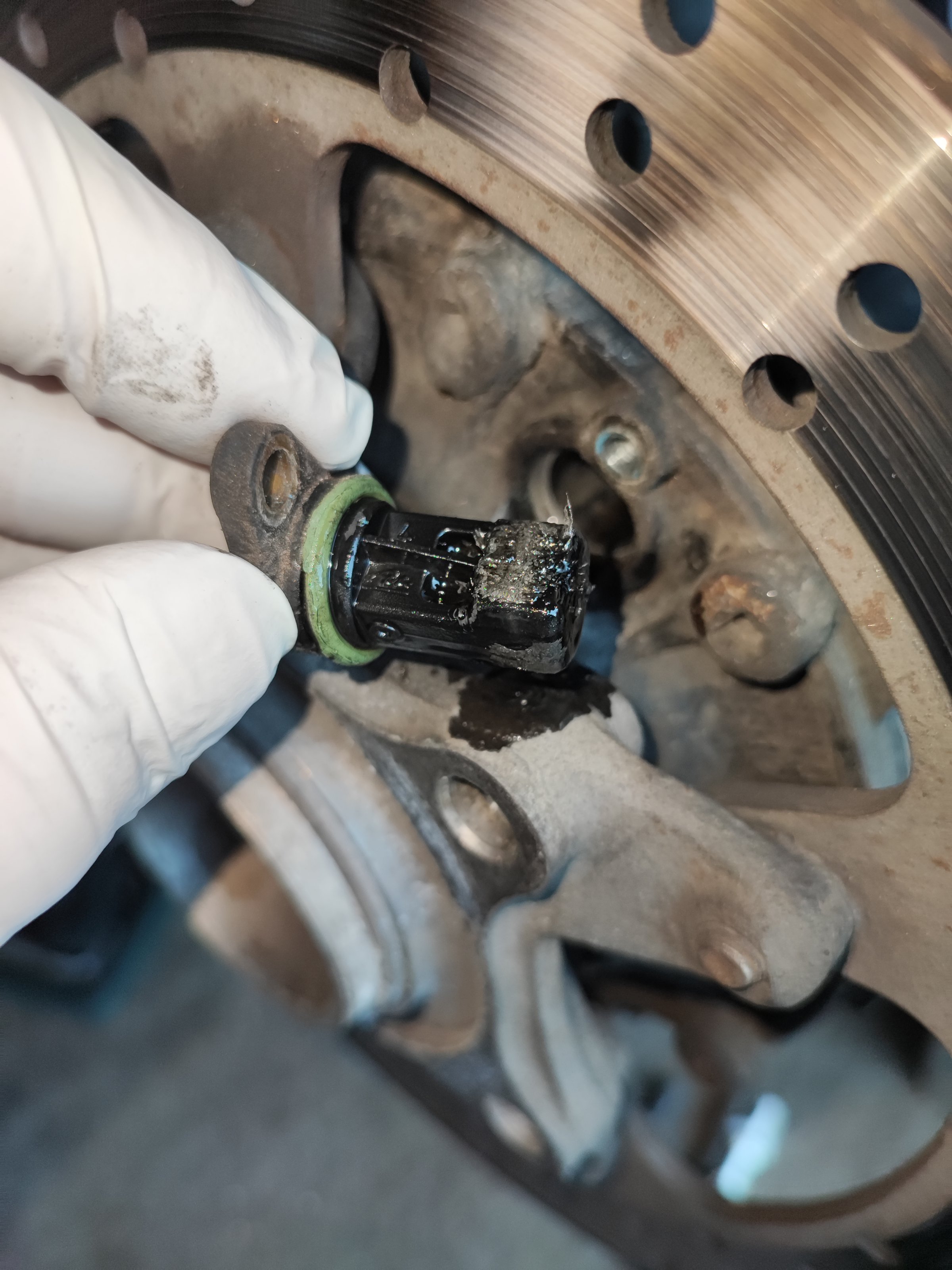

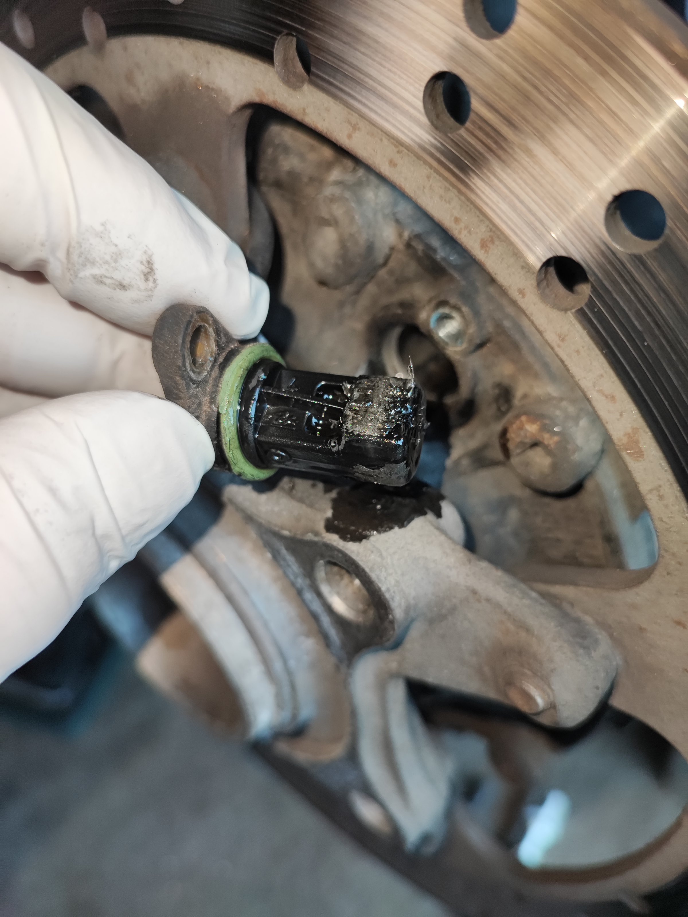

Ich habe den Sensor ausgebaut und sauber gemacht . Es waren Späne dran , die ich dann entfernt habe . Sauber wieder eingebaut , Zündung an und dann konnte ich die Tachonadel schon nur mit drehen der Bremsscheibe bewegen . Funktioniert wieder , aber die ABS Lampe ( Break failure ) bleibt auch wenn ich auf dem Hauptständer ohne Hinterrad einen Gang einlege und drehen lasse . Der ABS Knopf links am Griff nutzt garnichts .
Also werde ich mir einen neuen Sensor besorgen müssen .
Danke schon mal an euch , für eure Ideen . Hatte schon die Hoffnung das es mit dem Sauber machen des Sensors getan ist .

Bei Späne am ABS-Sensor hinten ist dein HAG in Ordnung?

Meine Q hat bei 63000 km eine Überholung des Winkelgetriebes wegen Geräuschen bekommen. Ist ne K25 von 2005. Ich würde es mal nachschauen lassen. Der Knopf ist dazu da, das ABS abzuschalten.

Ja , ich Wechsel regelmäßig die Flüssigkeiten am Moped . Was die Antriebseinheiten ( Kardan ) betrifft sogar alle 2 Jahre . Ich fahre nur Straße . Ich muss mal sehen ob ich da irgendwie am Endantrieb eine Magnetschraube einsetzen kann . Damit es am neuen Sensor nicht hängen bleibt . Bei meiner 1150ziger vorher war es einfacher zu wechseln . Jetzt hat man nur die eine Öffnung am Endantrieb und muss es auch noch weg kippen wenn die Stabi Halterung abmontiert ist .
