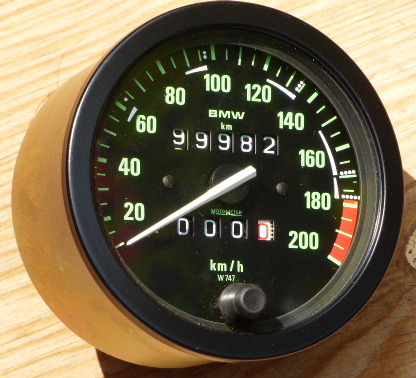

Hallo zusammen, nachdem ich von 1983-2008 mit großer Freude meine R 80 G/S gefahren bin, habe ich sie leider verkauft. Das habe ich schon 6 Monate später bitterlich bereut. Jetzt habe ich mir letzte Woche eine wunderschöne R 80 G/S gekauft. Angeblich sehr wenig Kilometer (15600) und in einem wirklich tollem Zustand. An den Kilometern zweifel ich jetzt, da der Tacho spinnt. Er zeigt eine deutlich zu hohe Geschwindigkeit an. Je schneller ich fahre um so höher ist die Fehlanzeige. Bei echten 40 km/h zeigt er 60 km/h und bei echten 60 km/h zeigt er 85 km/h an. Meine Vermutung ist, das es ein Tacho von einer anderen Maschine ist. Das Ziffernblatt hat grüne Ziffern. Der Knopf zum zurückstellen des Tageskilometers funktioniert nicht. Vielleicht liegt es ja auch daran?! Ich kenne mich mit den Tachos leider nicht aus. Würde mich sehr über hilfreiche Tips und Kommentare freuen!

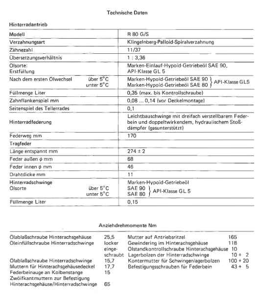

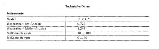

Welche Zahl steht über dem Rückstellknopf (hier W 747) und was am Hinterachsgehäuse?

Guten Morgen Wed. Danke! Am Tacho W 773. Hinterachsgehäuse weiß ich gar nicht wo das ist. Bitte um Hilfe.

wenn Du mir eine Mailadresse gibst schicke ich Dir Fotos wo Du was findest. Der Hinterradantrieb ist das Alugehäuse, das hinten an der Schwinge angeflanscht ist. Durch dieses Gehäuse geht die Steckachse bzw. bei Einarmschwinge ist das Hinterrad angeschraubt. Im Bereich der Öleinfüllschraube für das Schwingenöl ist eine Zahl mit einem Schrägstrich eingeschlagen. Diese Zahl bedeutet die Hinterradübersetzung (Zähnezahl vom Ritzel und Tellerrad). Davon abhängig ist die Tachoübersetzung.

Heute bin ich endlich zur Garage gekommen und konnte nachschauen. Tacho W 773 und Hinterachsgehäuse 37/11. Sagt mir leider gar nichts.
