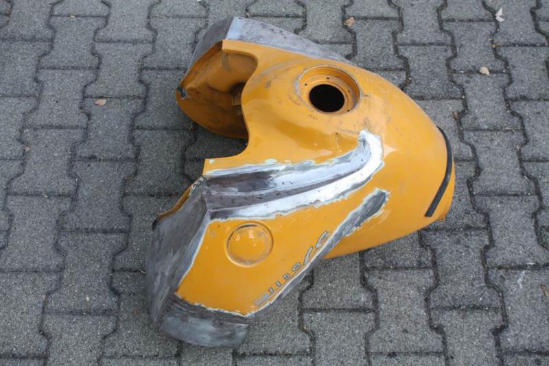

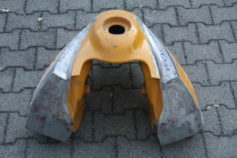

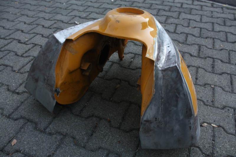

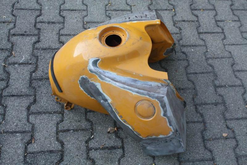

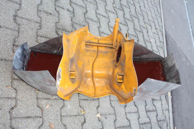

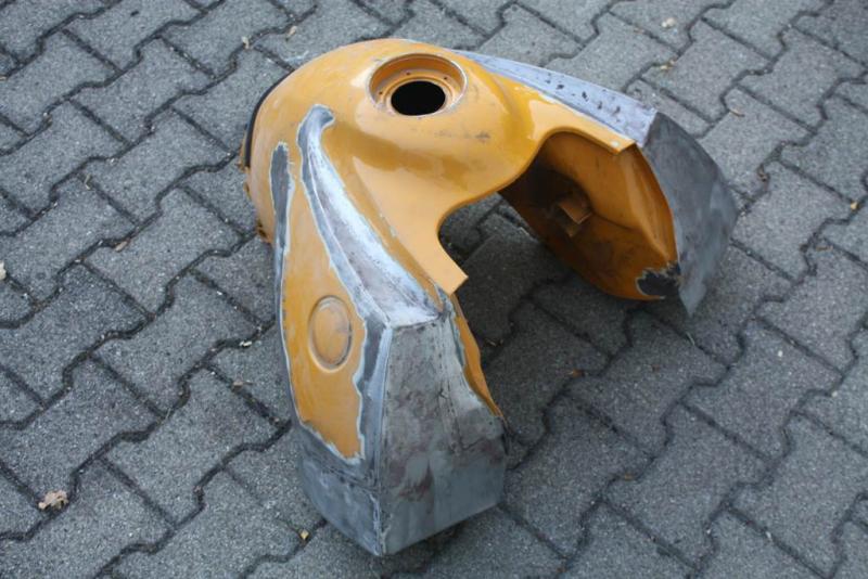

Bilder vom Riesentank...
...speziell für den frechen 43er Enduristen Eugenius...:p
Bitte!

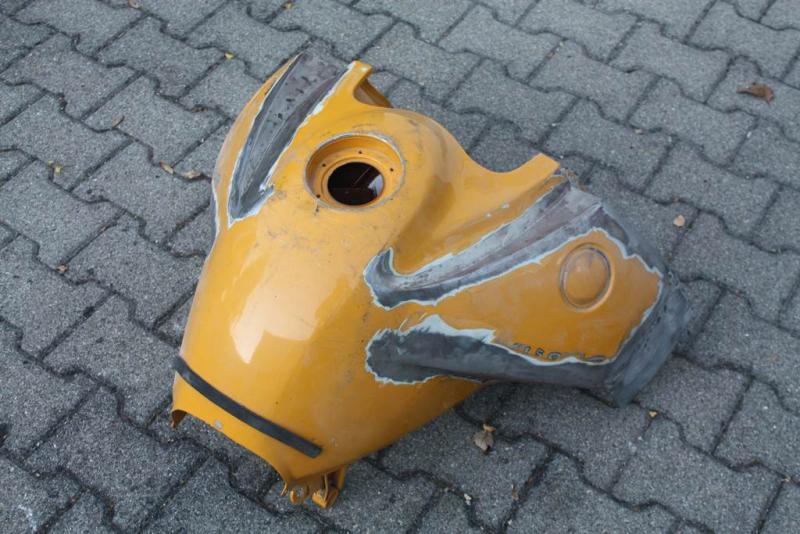

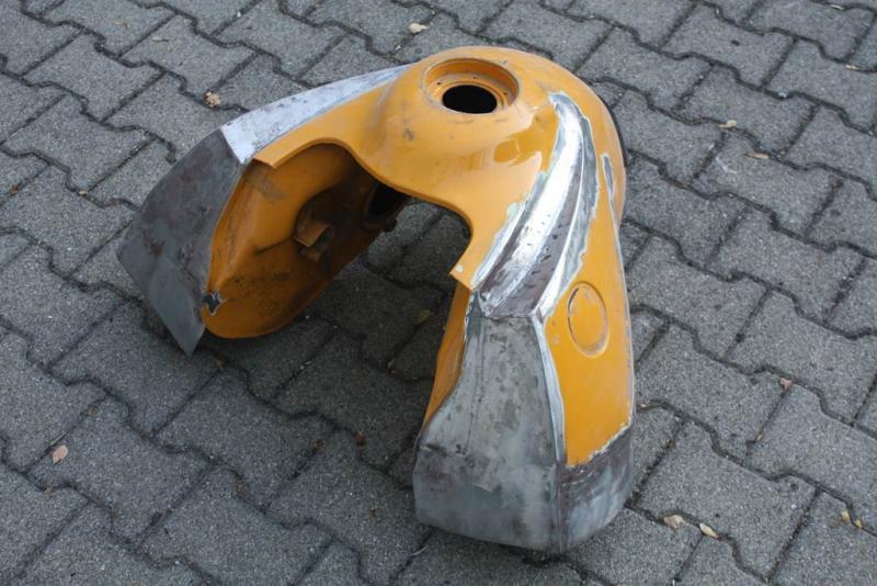

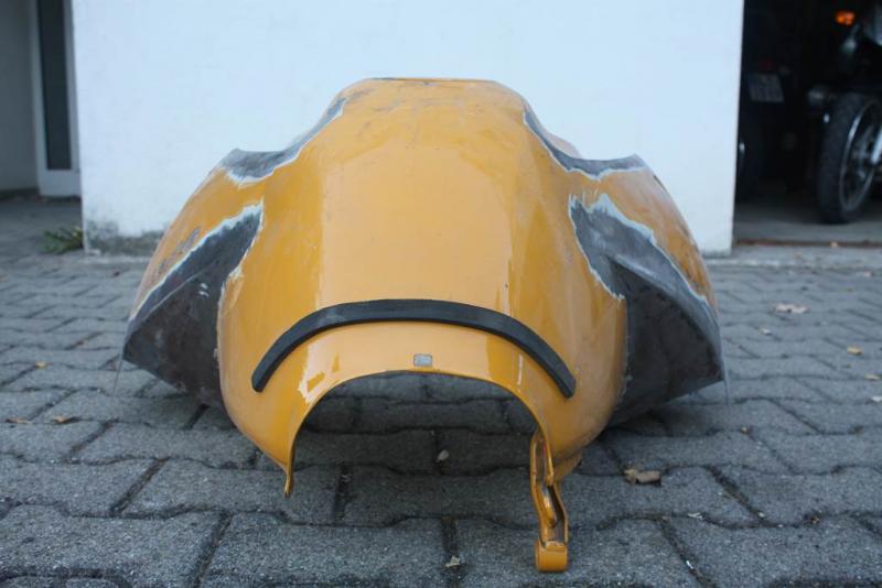

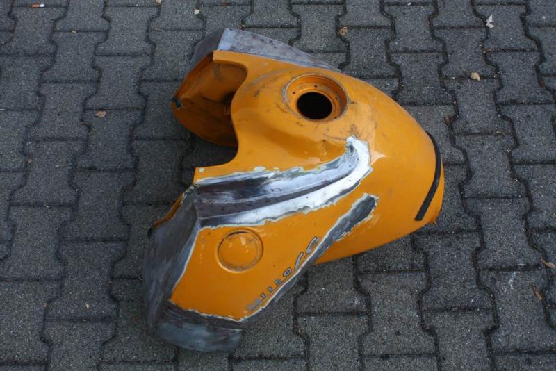

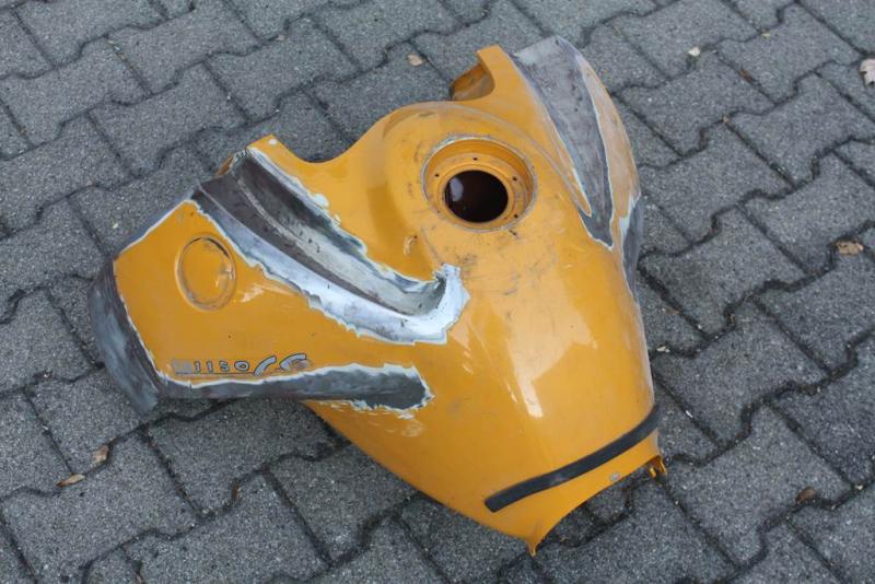

Das sind erst mal nur "Bilder" von dem angefangenen Tankprojekt.
zugegeben: Es sieht schlimm aus...:rolleyes:
Ich werde die Sache im Laufe der Wochen weiterführen und berichten.
Also keine Kommentare wie:... oh Gott! und so weiter...gell!
Definitiv ist der Tank noch nicht fertig - muß auch in dieser JETZIGEN Form nicht so bleiben...auch die Form wird hin und wieder mal geändert...ich habe ja div. Gerätschaften und div. Schweißgeräte.
Definitiv wird die Sache am Ende noch zusätzlich hartgelötet, da man sich selber ja beim Schweißen nicht trauen kann...hahahaha...:D
Ansonsten sind Fragen oder dergleichen gerne gesehen oder geschrieben...
Das einzige was 100% jetzt schon sicher ist, ist die Fertigstellung, die Druckprüfung und die Eintragung im Brief.... außer die Welt geht (r)unter.
Gruß erstmal vom wall:e und speziell an den "enduro43"

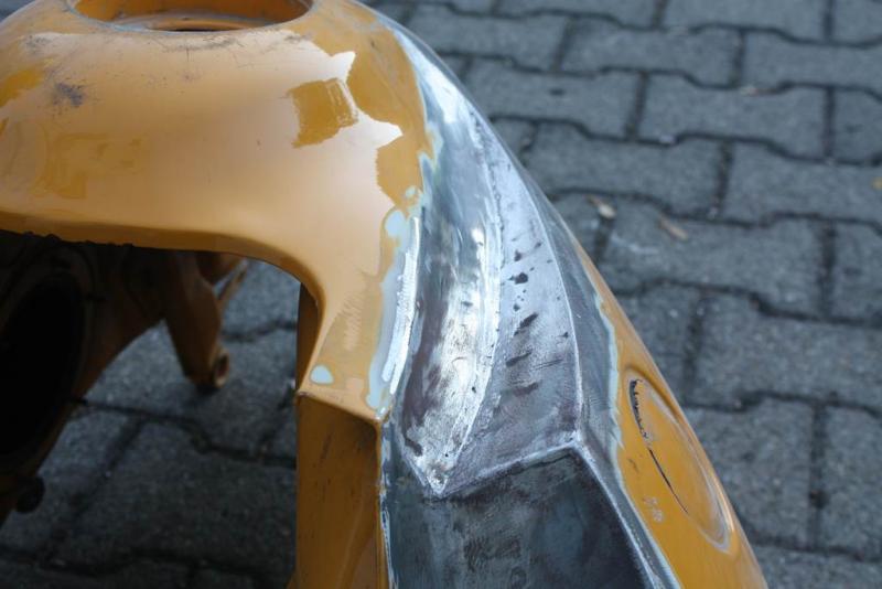

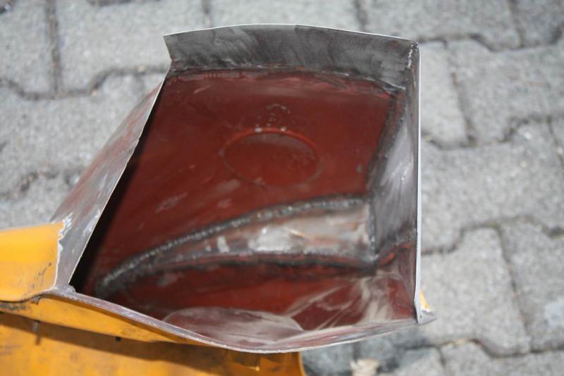

Ich versuche das mal mit den Bildern... hier:
Frosch'n
Frosch'n
08.11.2008
13.265
Walle....du mußt schneller Pumpen...der digge tank kommt ned durch den dünnen Draht...:D:D:D:D
Frosch'n
Frosch'n
08.11.2008
13.265

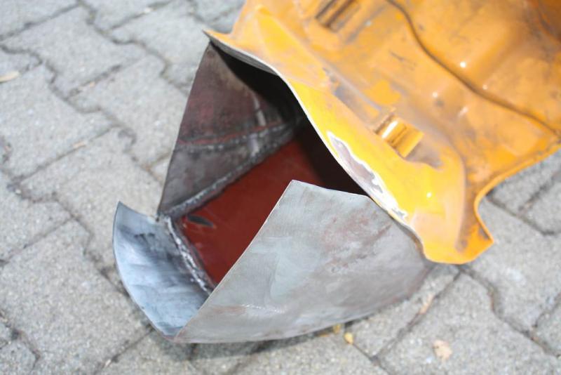

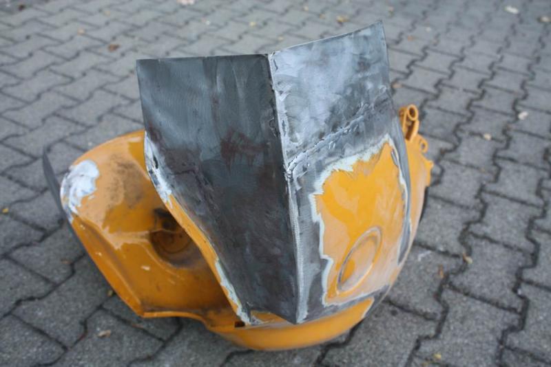

sieht doch gut aus...hast nen Keil eingesetzt.....
Frosch'n
Frosch'n
08.11.2008
13.265
na gut...sind es eben Taschen...:D
Boxer-Walle
Boxer-Walle
21.10.2009
2.347
Zollernalbkreis
nur 11er GS, 11½er GS und 11½er RT

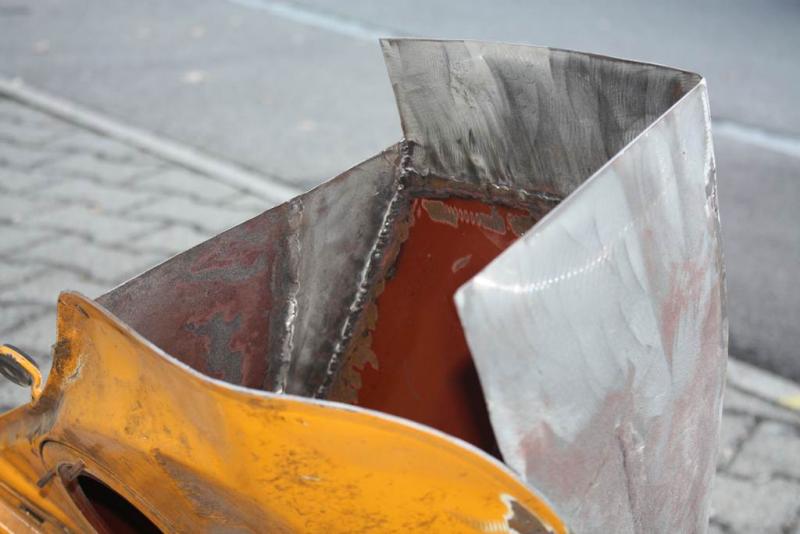

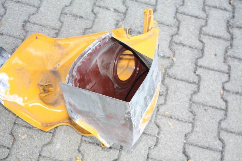

jap! keil und Blech...
...halt passend geschnitten ...
kommt noch mehr... ...
...nach den beiden letzten Bildern ist erstmal Sense...
Gruß vom Walterle, Waden-Walter, wall:e...
Frosch'n
Frosch'n
08.11.2008
13.265
die Sikken im Blech auszinnen..??
Boxer-Walle
Boxer-Walle
21.10.2009
2.347
Zollernalbkreis
Jawoll!
Bin was Karrosseriesachen angeht doch recht gut ausgestattet...
werde die Arbeiten, die zu machen sind im offenen Zustand noch erledigen, damit ich drankomme, wie die verzinnerei, das hartlöten und das lackieren mit Tanklack bei der ersten Hälfte, weißt was ich meine?
Also bevor der Tank dann komplett zu ist...
Gruß MaWa
