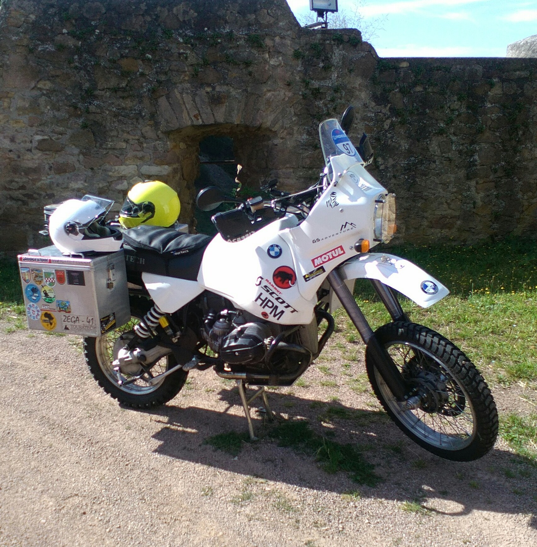

Nach 23 Jahren mal etwas renoviert. Leider passt die Tanbefestigung hinten am Rahem nicht mehr so richtig. Man kann den Hebel unterm Tank nicht mehr arritieren. Wer hat eine Idee ?

Ich denke auch das du es mit etwas biegen wieder hingekommen.
Oder ein dickeren Gummi einschlitzen und montieren.

… Den Bügel um 180° drehen:confused:
Jep, der Bügel wurde nach der Lackierung verkehrt herum angebaut. Das Gummi muss nach vorne (->zum Lenker) zeigen, nicht nach hinten (->zum Heck)
