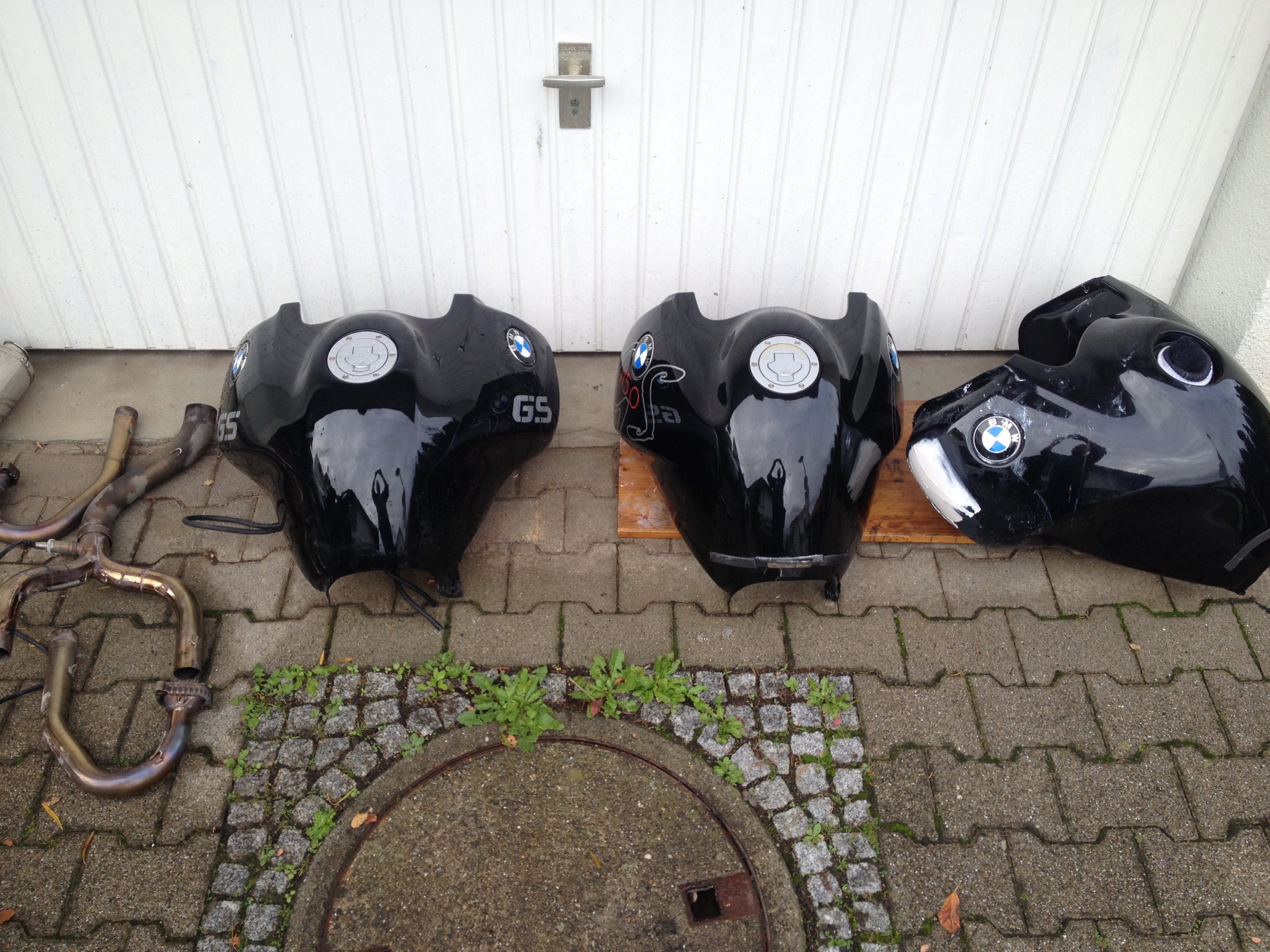

Als ich meine aktuelle ADV vor 9 Jahren gekauft hatte, hatte sie 5 Jahre im Freien abgemeldet und unbewegt ihr Dasein gefristet. Der Tank war ursprünglich natürlich 1/4 voll. Sprit stank wie Gülle, drin schwammen handtellergroße Fladen der Beschichtung, die Innenseite war komplett verrostet.
Eine Tankbacke am großen 30-Liter-Tank war vom Umfallen leicht beschädigt (im Bild unten rechts).
Junior hatte den Tank dann mittels Rohrreiniger, Strom und einer Opferanode 2 oder 3 Tage lang "ausgekocht". Er war danach innen tatsächlich wieder metallisch blank.
Im Netz gibts einige Anleitungen, wie man das am Besten angeht. Kosten nahe Null.
Ein Tank, der in Gebrauch ist, braucht keine Beschichtung. Und nachdem ich mit diesem Tank ca. 2 Jahre gefahren bin, kam eine günstige Gelegenheit und ich hab mir einen neuwertigen Tank geschossen.
Den ursprünglichen hab ich dann ordentlich mit Ballistol eingejaucht und eingelagert. Der sieht heute innen und außen noch immer so aus wie nach der Brutal-Kur.
