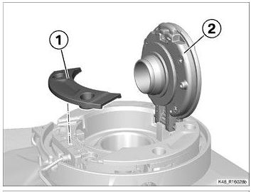

Ich würde mal die zwei vorderen Schrauben (1) entfernen und dort die Mechanik der Verriegelung prüfen/reinigen/schmieren

Alles schon gemacht - Bolzen und Aufnahme alles in Ordnung - frisch geschmiert, ich weiß nicht was wirklich verriegelt. Wird der Bolzen hochgeschoben, ist ein Magnet für die Verriegelung zuständig ??
Es ist auf jeden Fall ein erhöhter Abrieb vorhanden, wenn ich den Tankdeckel im " verschlossenen " Zustand öffne.
Daraus schließe ich das die Elektonik in Ordnung ist und ein "abschließen" als Befehl ankommt.....
