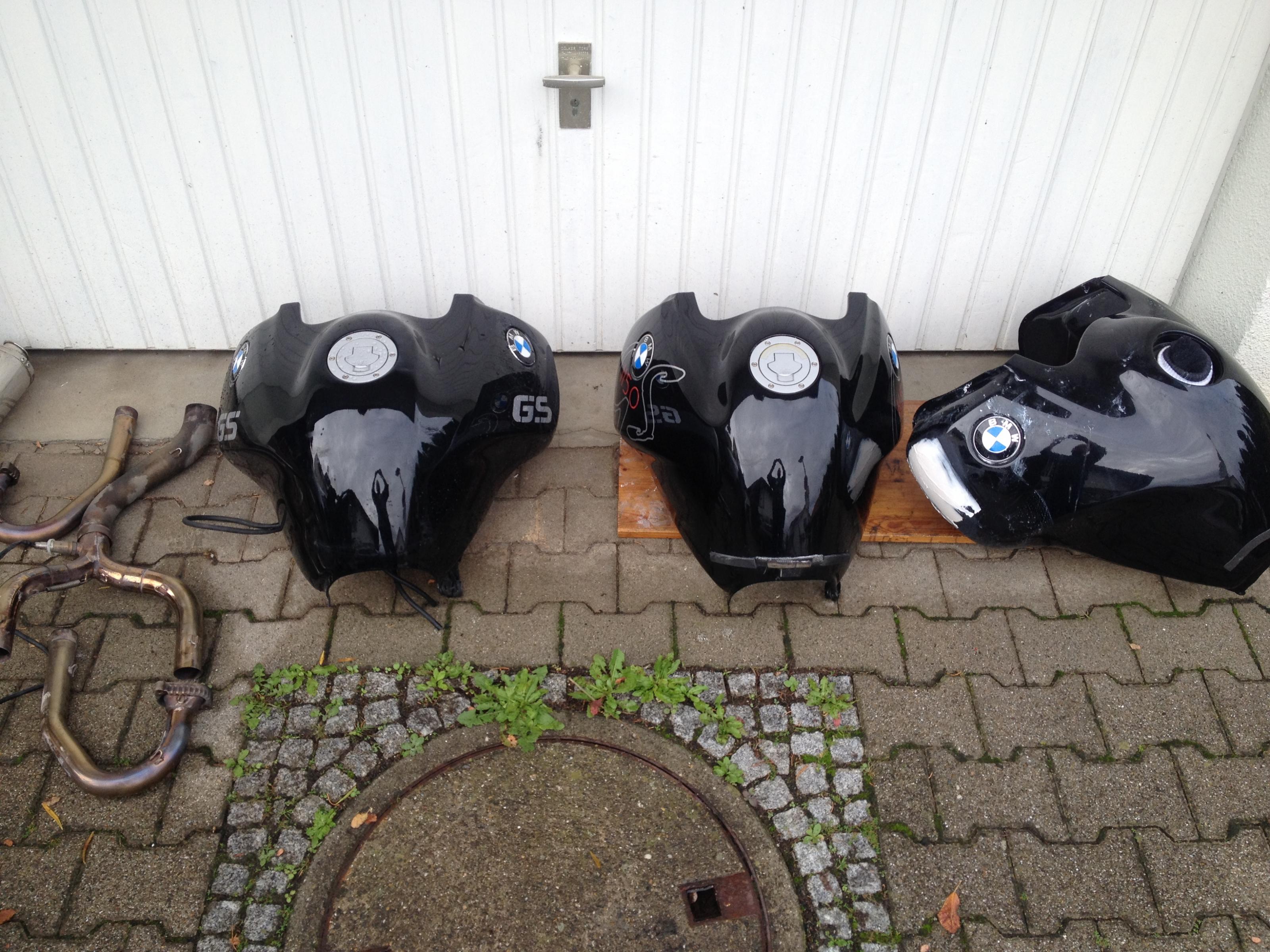

ich hab inzwischen mal Bilder von meinem Tankfundus bemüht.
Mein optischer Eindruck von oben auf große und kleine Tanks bestätigt Deine Aussage. Nicht höher oder länger oder tiefer. Nur breiter...
habe mal ganz stumpf den "Kraftstoffmesser" (BMW sprech) im ETK verglichen, ist ganz einfach, da es ja die ADV mit nornalen und großen Tank gab.
Mein Ergebnis: Zwei unterschiedliche ersatzteilnummern, je nach Tankgröße und unterschiedliche Gewichtsangaben.
