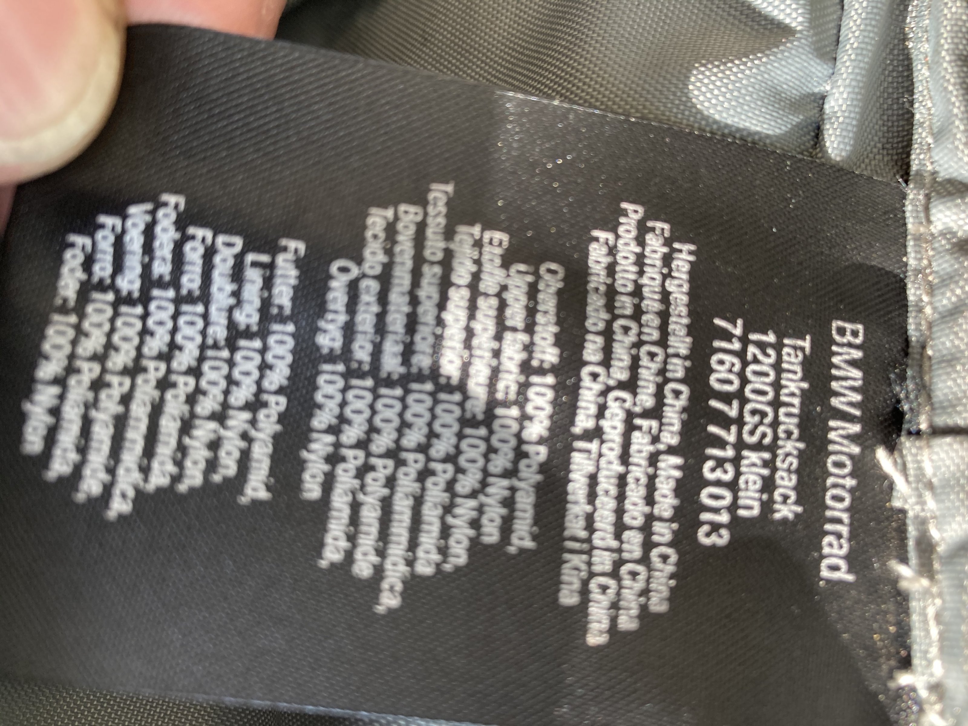

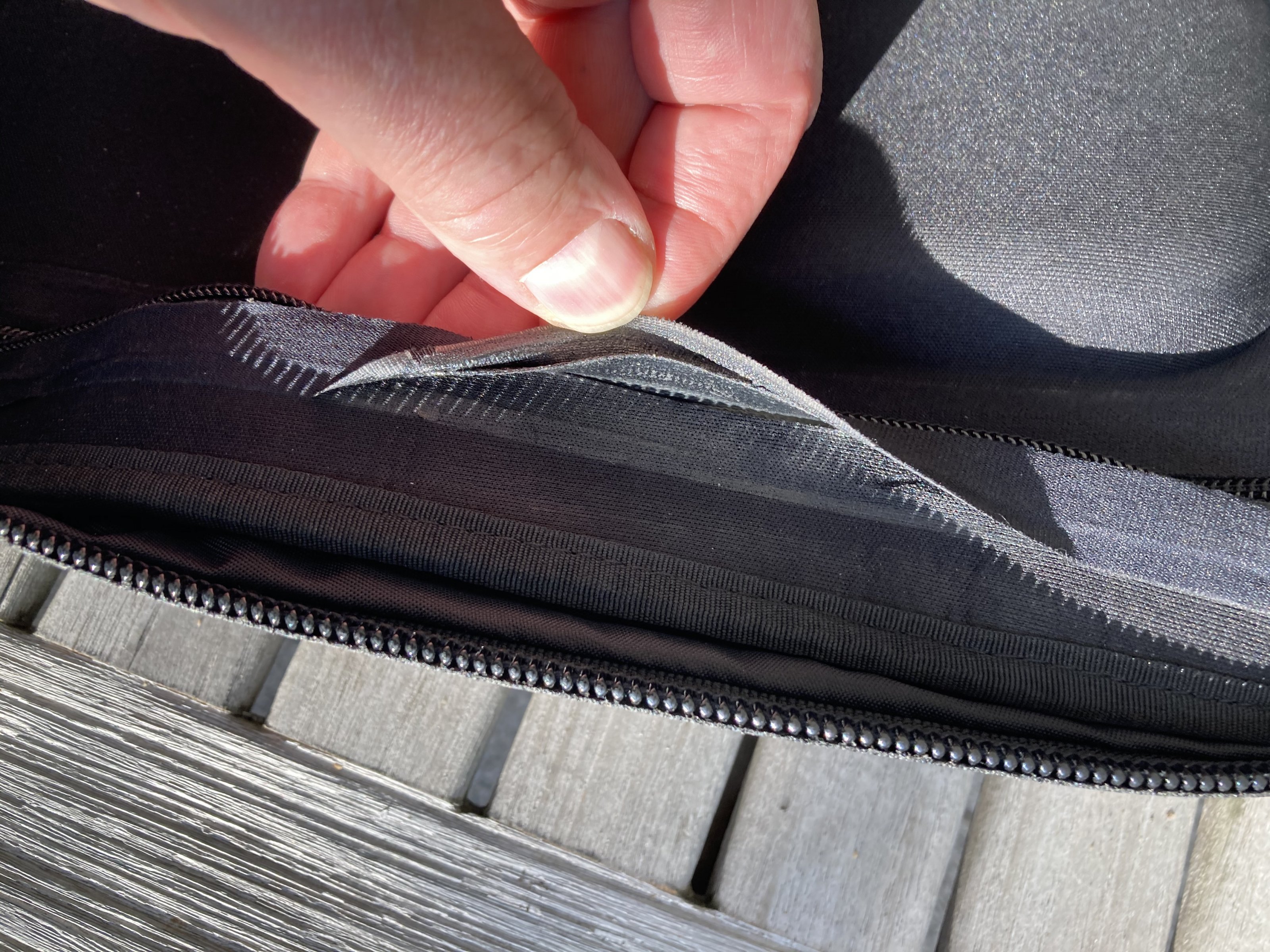

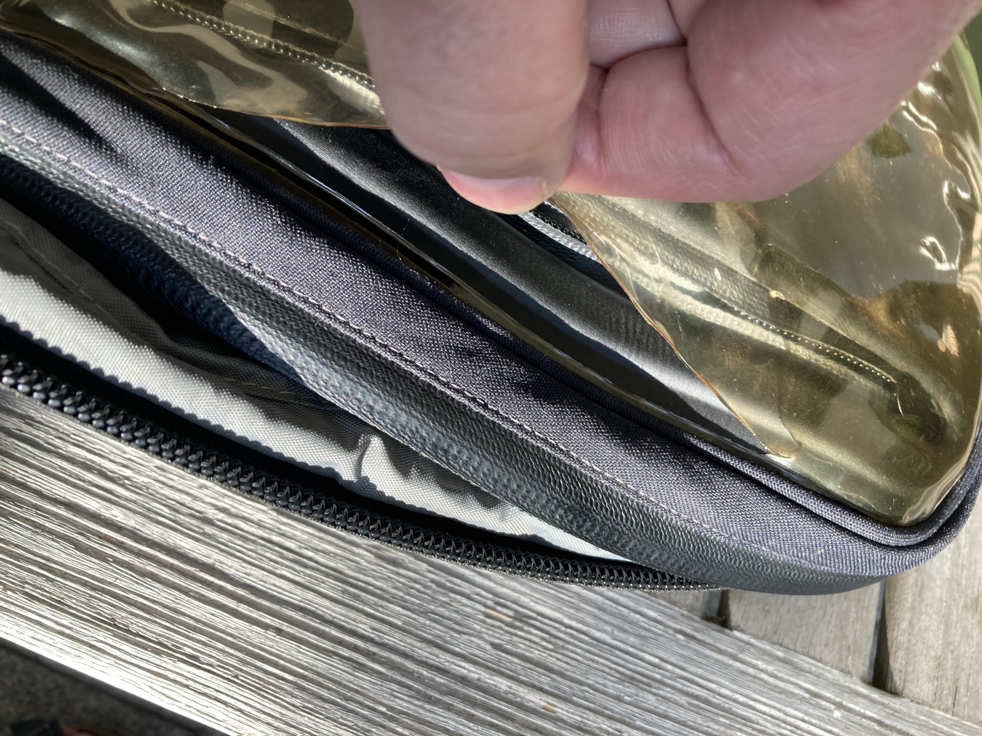

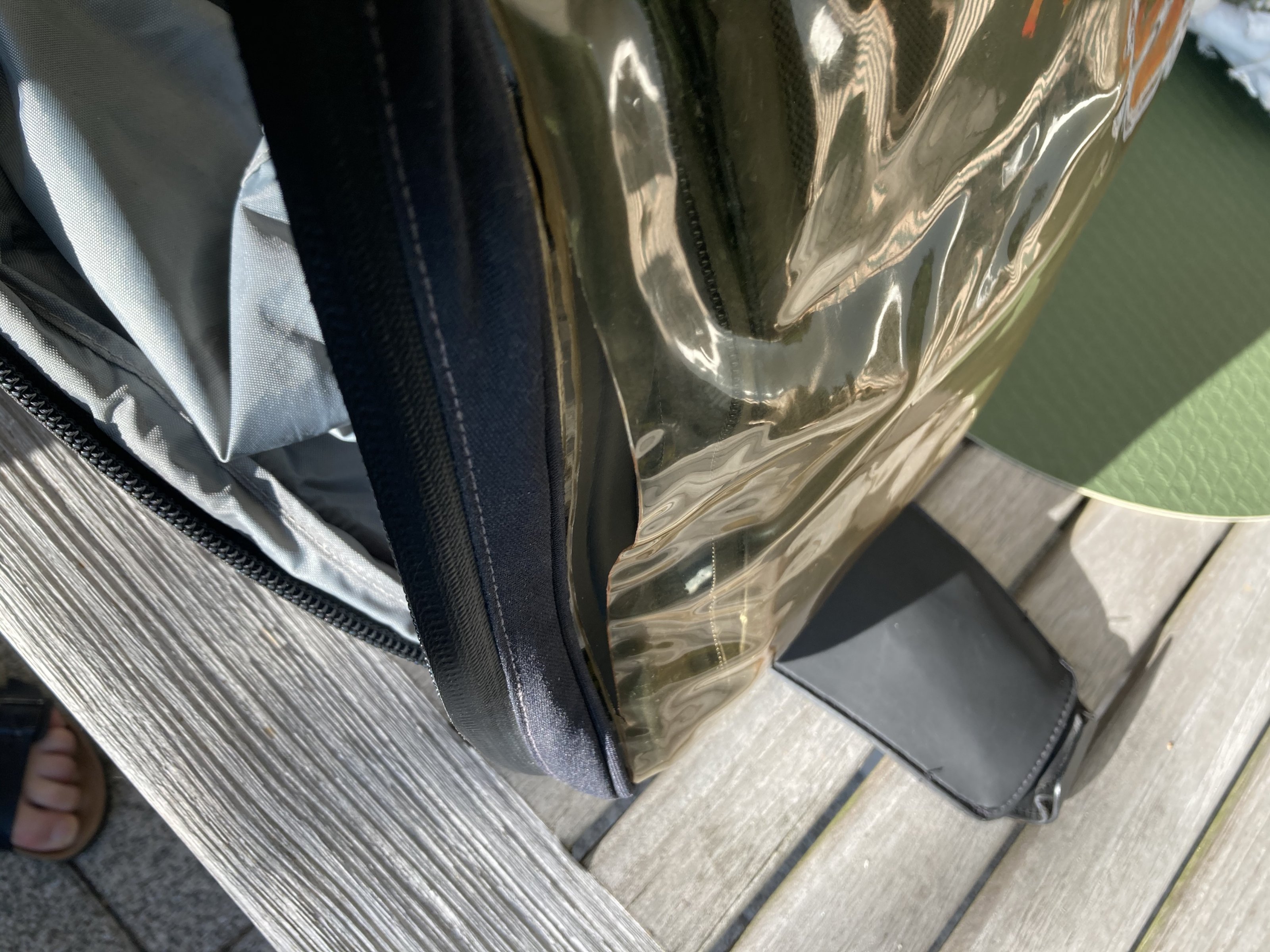

mein Tankrucksack (Klein) für meine GS K25 ist leider defekt. Klebenähte gehen auf und die Klarsichtfolie vom Kartenfach ist am Rand eingerissen.
gibt es einen Reparaturservice?

Zum Thema: Die Naht wird dir ein Schuster kleben können. Wird günstiger werden, als wenn du dir einen speziellen Kleber kaufst, und dann nur 1% des Inhalts benötigst.
Das Kartenfach ist aber hin. Da sind die Weichmacher raus, daher wird der Kunststoff rissig und brüchig. Ich würde es ganz entfernen und ggf. durch ein neues z.B. von SW Motech ersetzen: Kartenfach für Tankrucksack, von SW-MOTECH.

Oben Klett aufnähen und dann ein separates Kartenfach mit Klett befestigen.

Ich hatte (beim Kahedo) das Problem, dass die Kartentasche nicht mehr hielt, der Veraschlussklett sich immer öffnete und dann entweder der Fahrtwind reinblies oder die Karte rausrutschte.
Da ich nicht mehr länger rumreparieren wollte, habe ich mir von einem Schuster diese Kartendasche
QBag Magnet Kartentasche mit Riemenoption für EUR 19.99 | POLO Motorrad
fest auf den Deckel nähen lassen.
