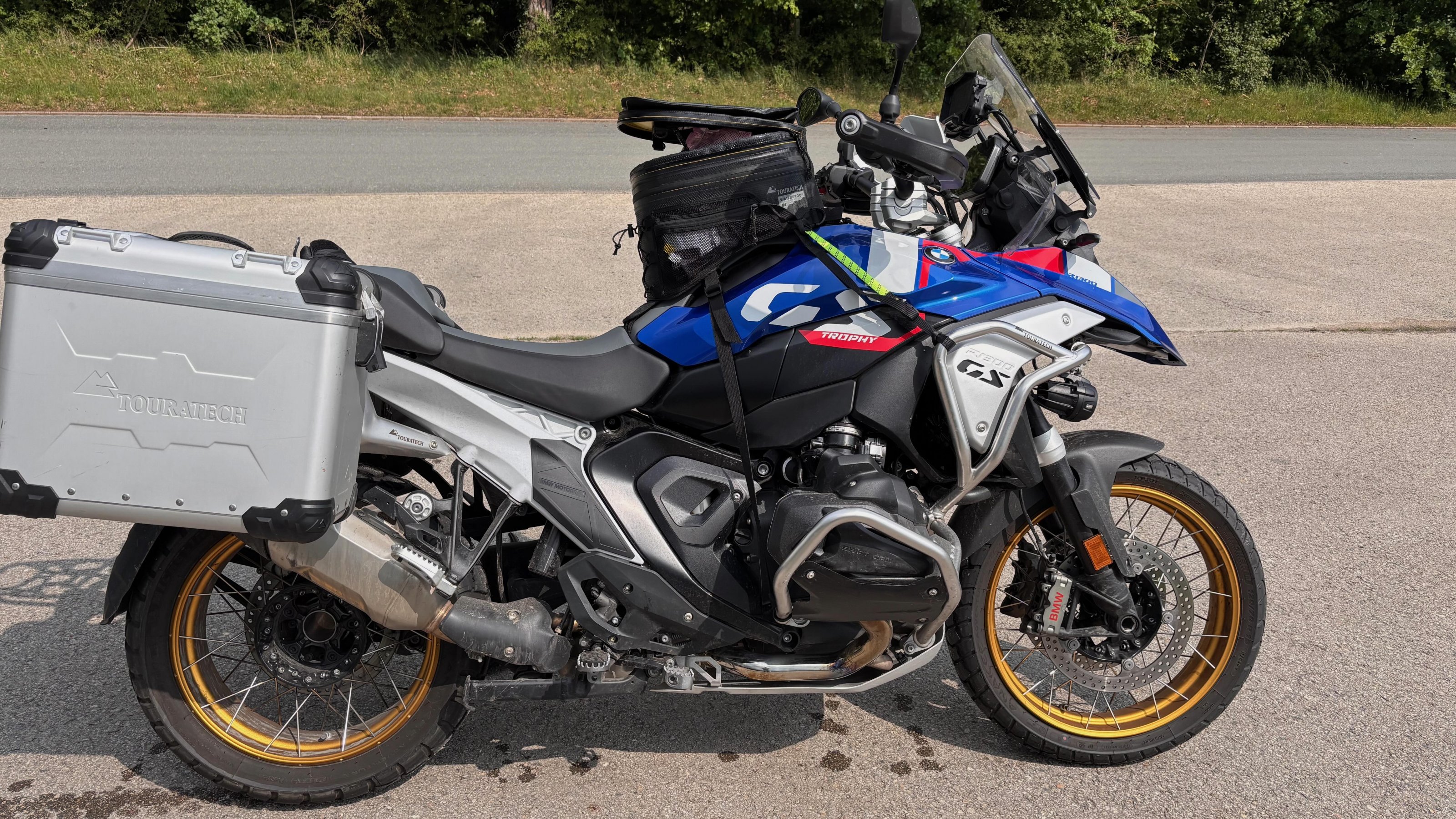

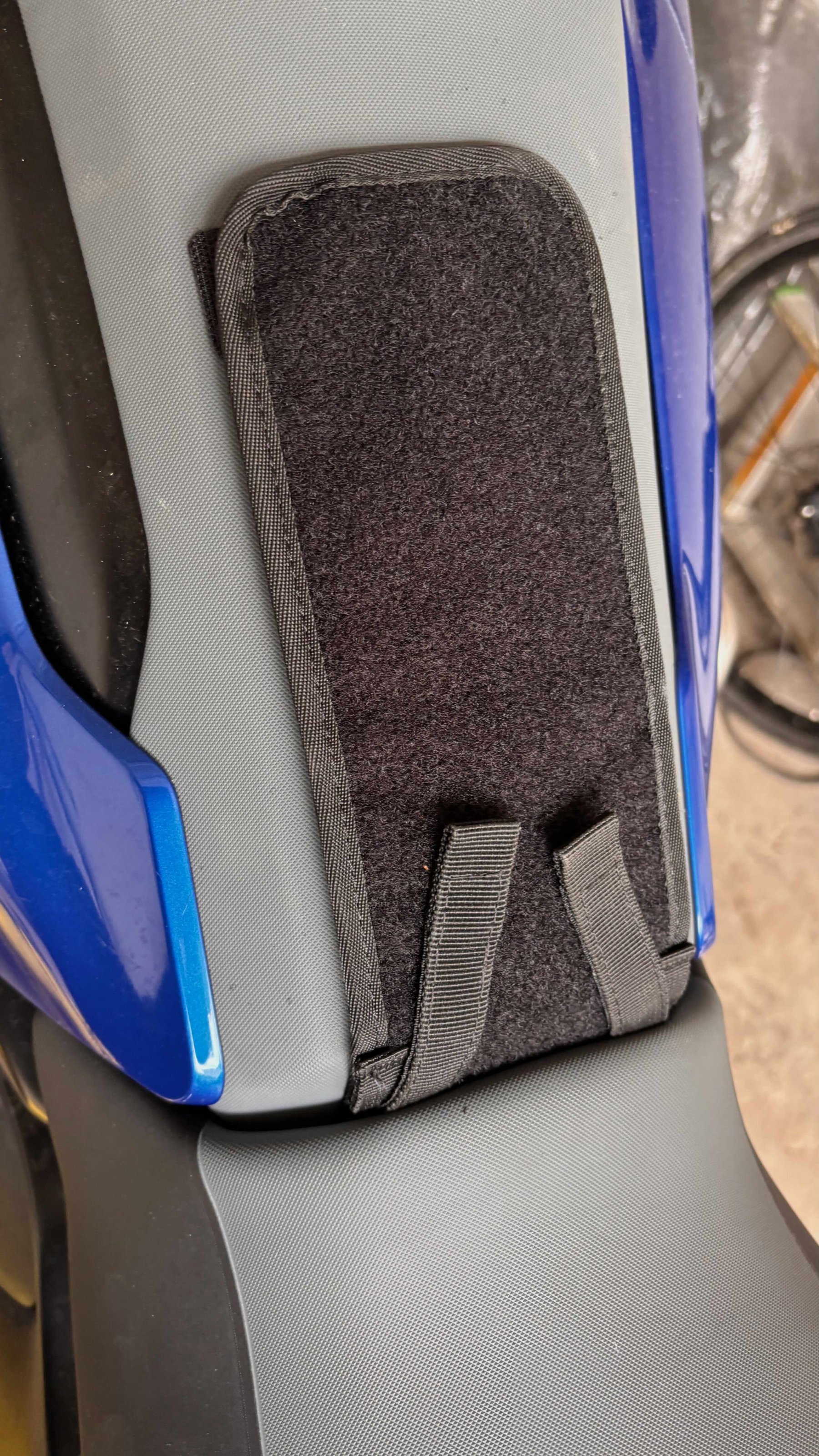

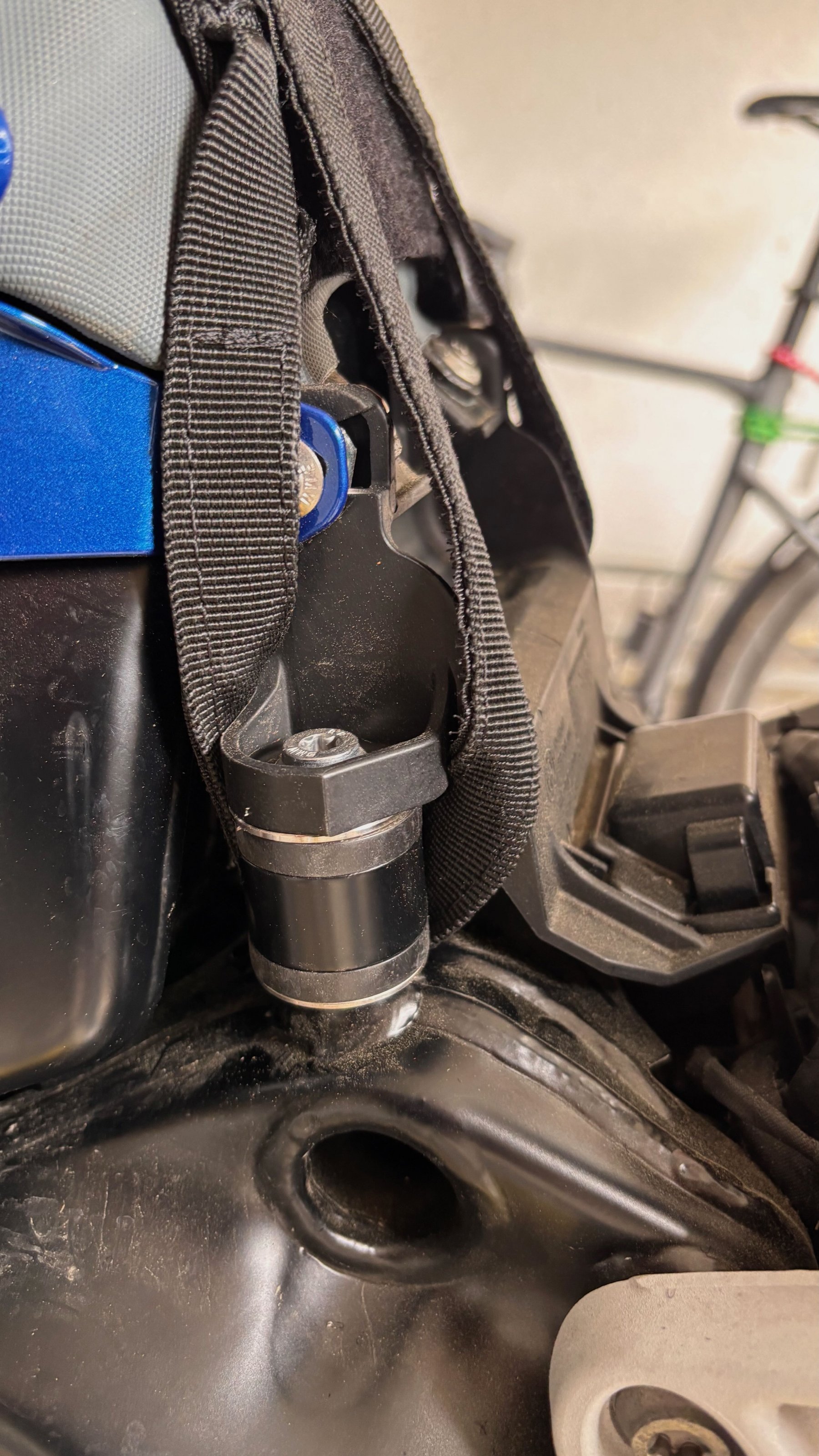

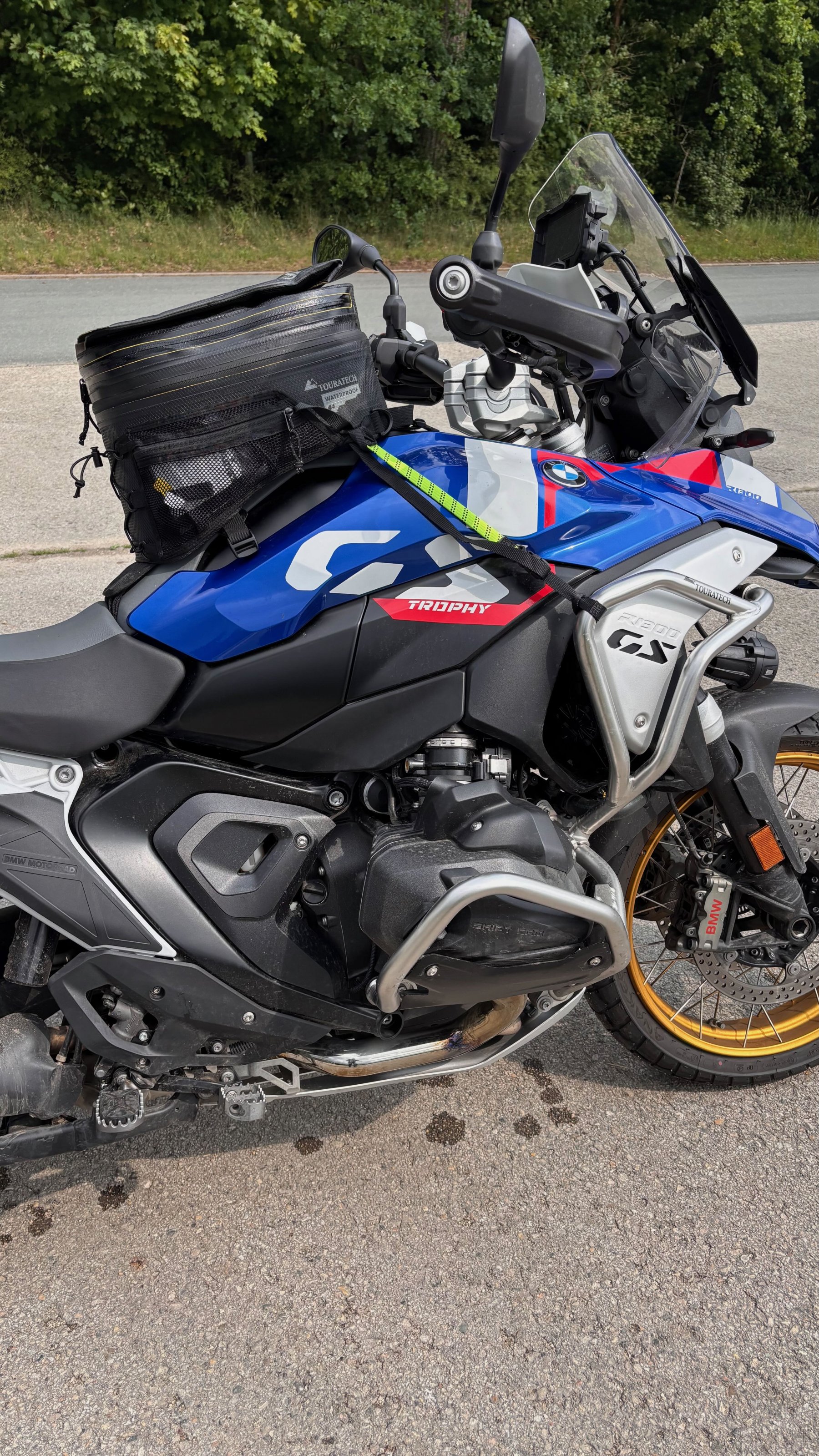

Ein Bastellösung für Touratech Tankrucksack EXTREME Edition (und vielleicht andere mir unbekannte Tankrucksäcke)
Nachdem es für mich keine wirklich gute Lösung für die R 1300 GS gab, habe ich versucht obigen 1250 Tankrucksack zu verwenden. Ich mochte diesen Tankrucksack auf der 1250 sehr gerne (Grösse und Robustheit) und war gefrustet, dass der nicht auf die 1300 passt. Es ist einigermessen gelungen, ohne den Lenkeranschlag wesentlich zu beschränken (Im Endanschlag wird der Tankrucksack links gerade so berührt.
Mit es Gefummel (Führungsdraht) habe ich das sattelnahe Ende montiert. Anschliessend habe ich Strippen montiert, so dass der Tankrucksack hält. Zuerst habe ich noch seitlich abgespannt, weil ich dachte, dass das nötig ist. Dem ist nicht so.
Ich legen Bilder bei als Idee. In einer Regenpause bin ich soeben damit gefahren und es ging sehr gut.
Die hintere Fixierung geht über den Klett
Das Einfädeln des Klettbandes ging mit einer Drahtschlaufe
Montierte Klett Fixierung
Anschlag rechts
Anschlag links
Variante mit schwarzem Originalband von Touratech fixiert am Motorschutzbügel unten (meines Erachtens nicht nötig)

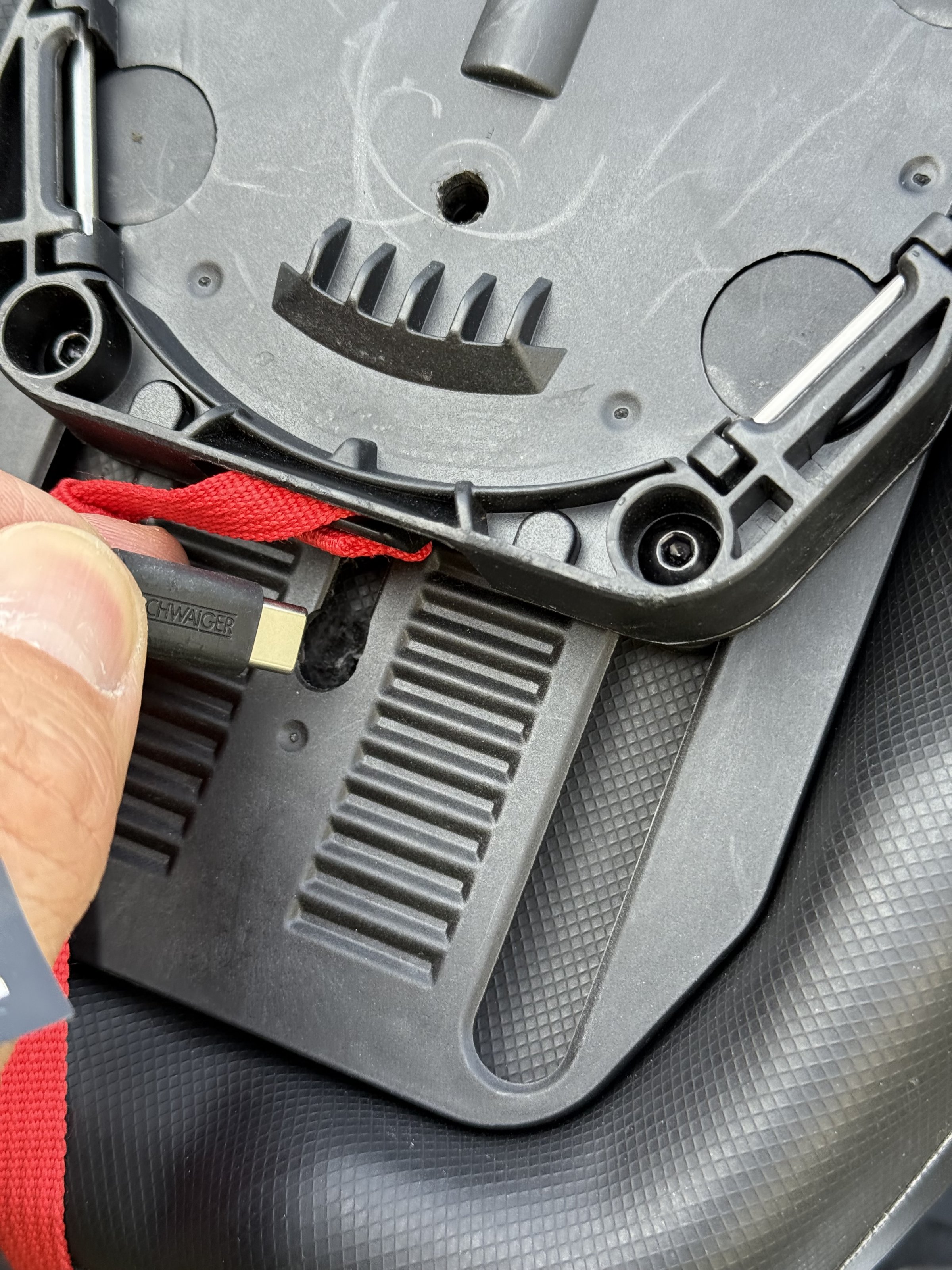

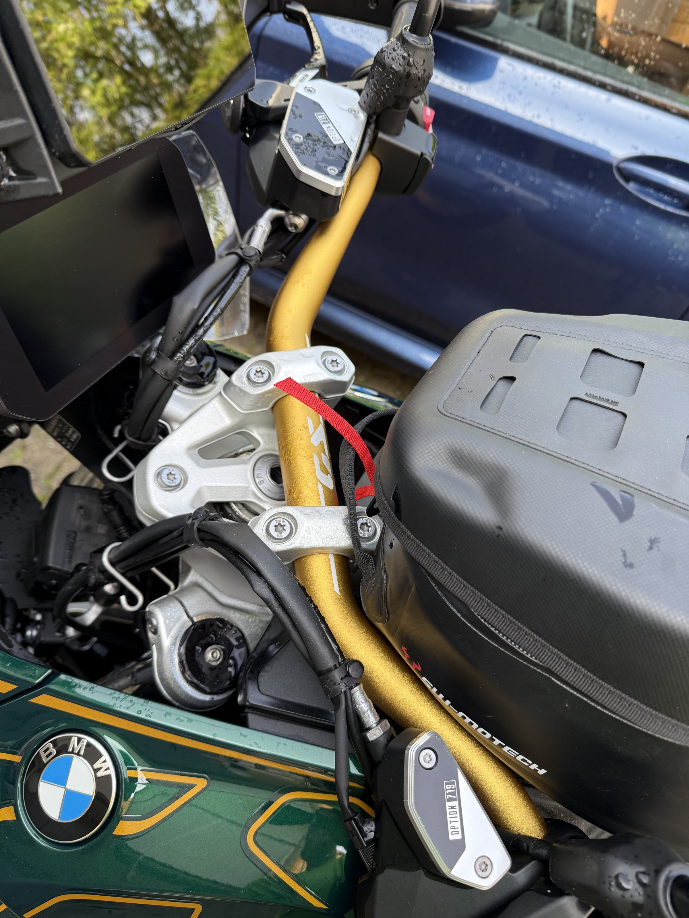

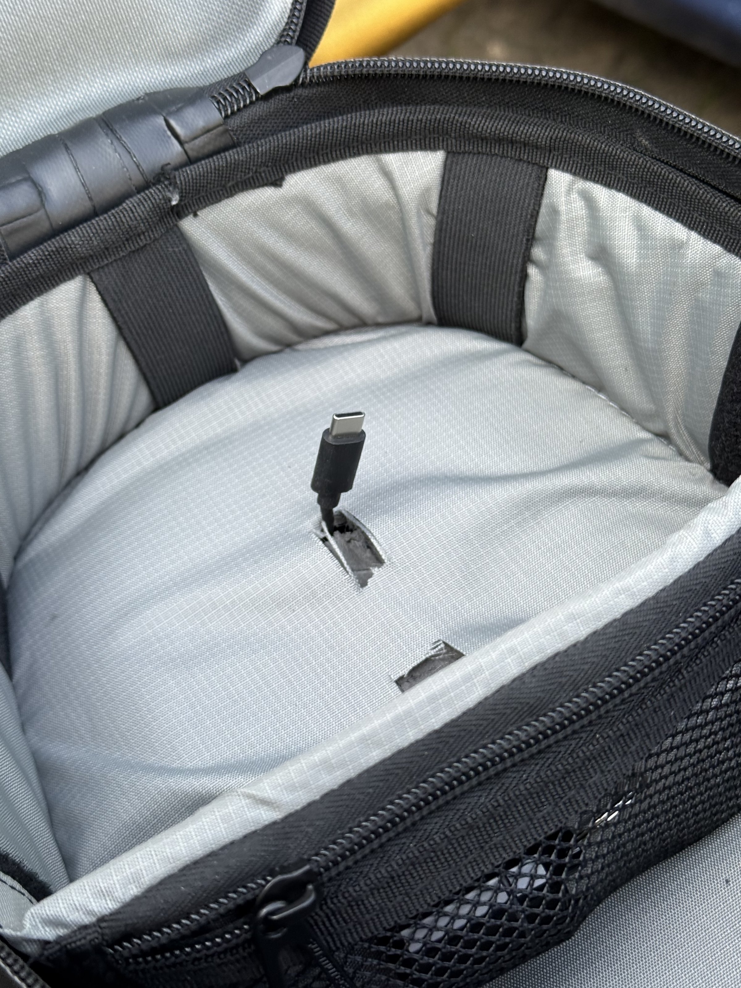

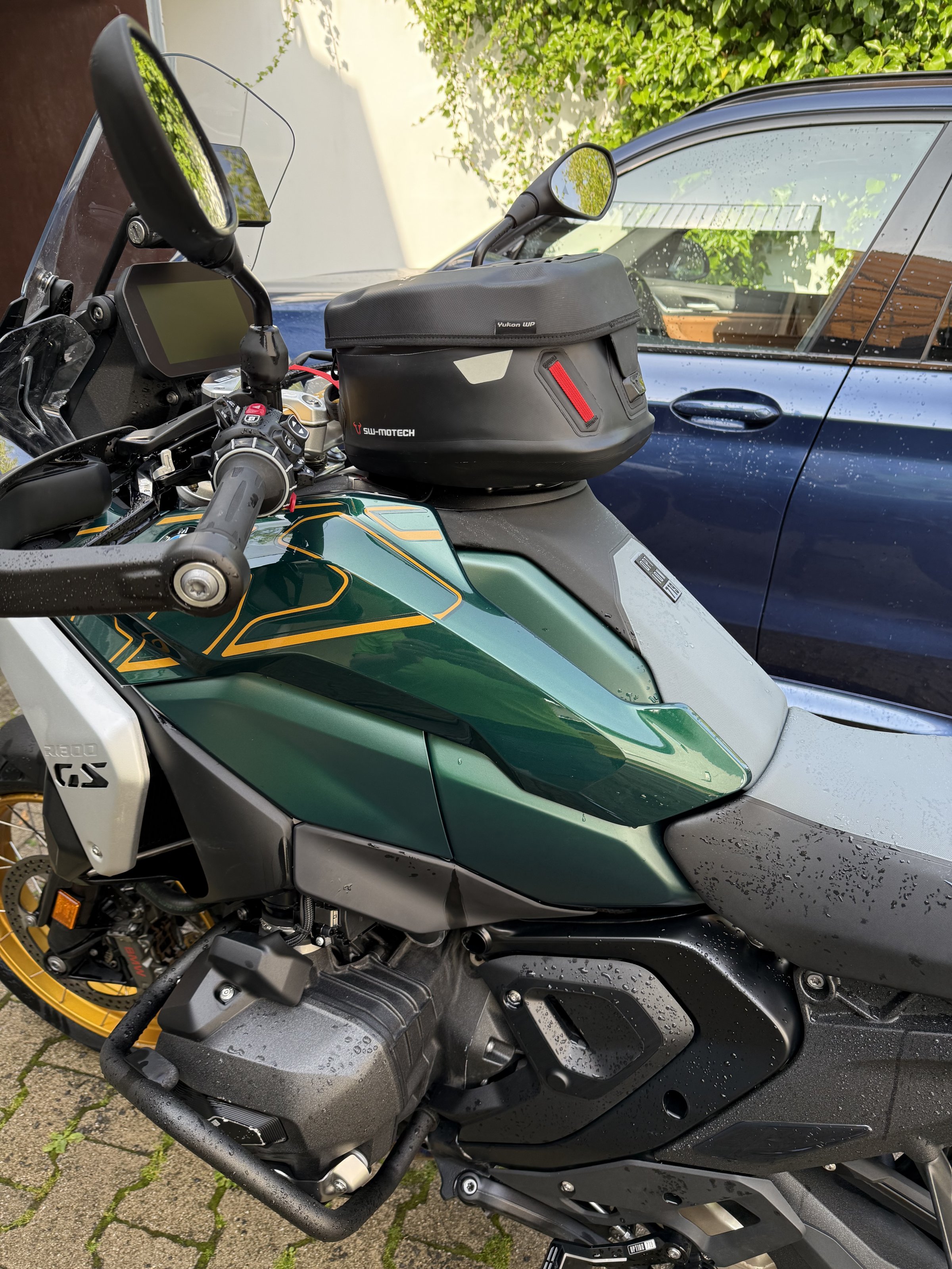

Gestern etwas gebastelt (teilweise gepfusch, erst bohren/schneiden, dann denken…)
Ich wollte für meine längeren Touren im Sommer einen der Wasserdichten Tankrucksäcke von SW-Motech haben. Problem, ich lade im Tankrucksack immer mein Handy, Strom muss rein.
Es macht natürlich keinen Sinn in einen Wasserdichten Tankrucksack ein Loch zu bohren, die Kabeldurchführung vorne, der normalen von SW, fehlt aus verständlichen Gründen.
Beim Gespräch gestern beim SW Open Day ist mir selbst die Lösung eingefallen - von unten durchziehen. Ergebnis siehe Bilder. Der TR ist ganz vorne positionier, das Fach nutze ich eh nur für den Anschluss des Kabels.
Für Nachbauer - den Einsatz im Yukon am besten mit einem Dorn durchschlagen. Beim bohren wickelt sich der Stoff um den Bohrer. Und der Stoff ist sehr stabil, reißt nicht weiter. Ich hab das passende Loch, etwas zu groß, dann mit einem scharfen Messer geschnitten.
Passt so für mich.

Also ich lege mir das Kabel einfach unter dien oberen Deckel und führe es zwischen den Zippern vom Reißverschluss ein. Dann kann ich das Kabel später im Tankfach lassen und habe kein Kabel am Tankrucksack, wenn ich ihn mitnehme.
Außerdem hätte ich vermutlich Bedenken, dass sich unterhalb etwas verklemmt.🤷‍♂️

Sicherlich hätte man einen Lötkolben nutzen können. Ich habe aber keinen, bin ungeduldig und wurde auf einem Weinfest erwartet. Und wollte es erledigt haben, Donnerstag morgen fahre ich für 10 Tage in die Alpen und bis vorher aber bis Mittwochabend auf Dienstreise.
Da muss gepfuscht werden 😄
Ausfransen wird es aber nicht, da es immer nur bis zur nächsten Querfuge reißen kann.

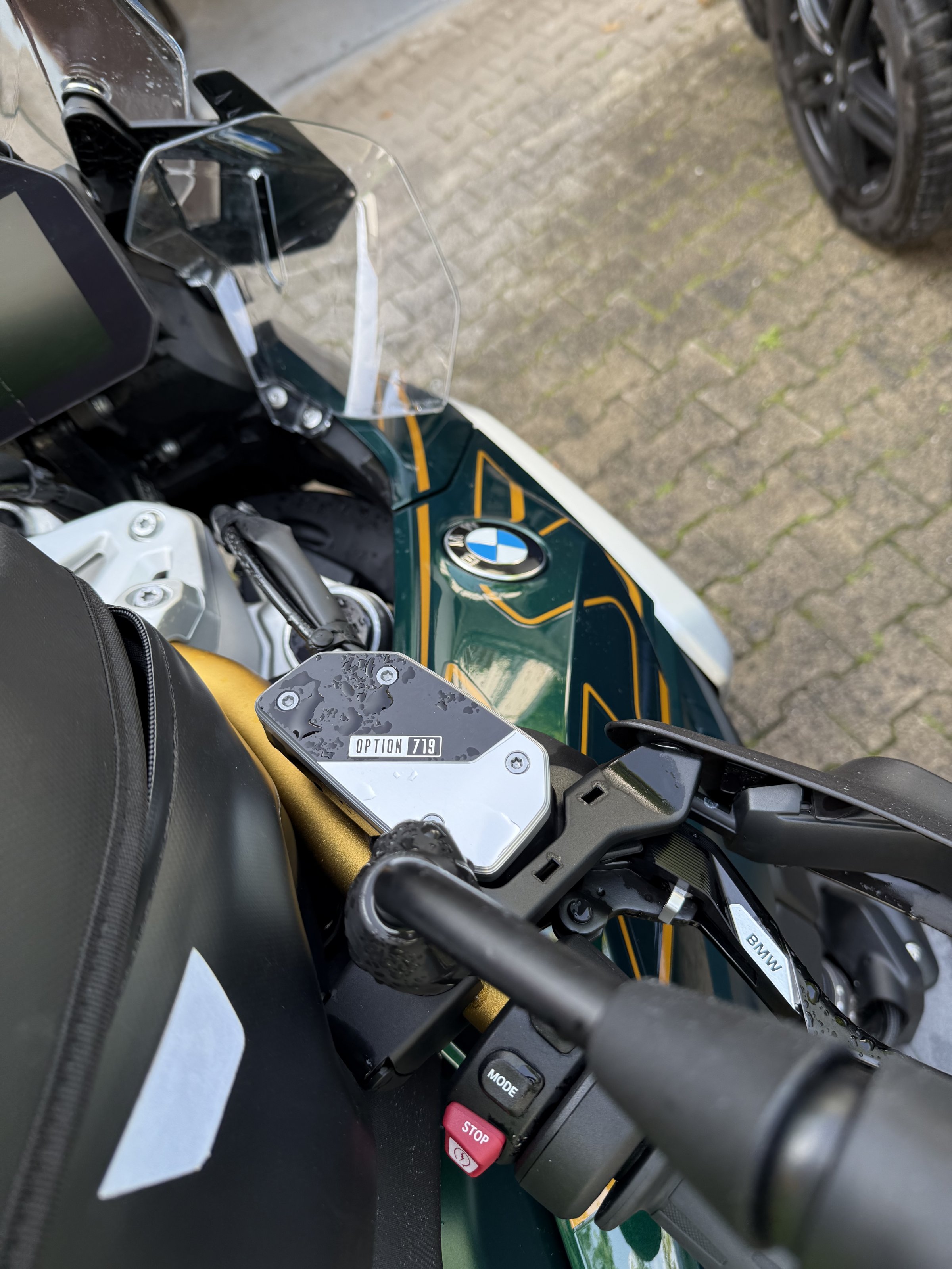

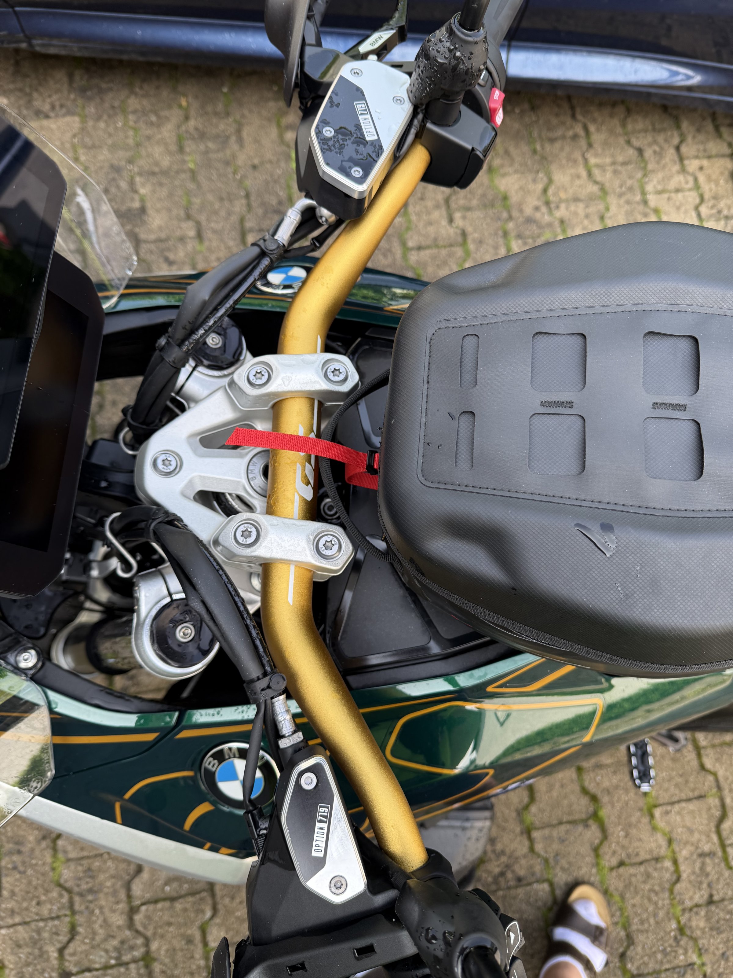

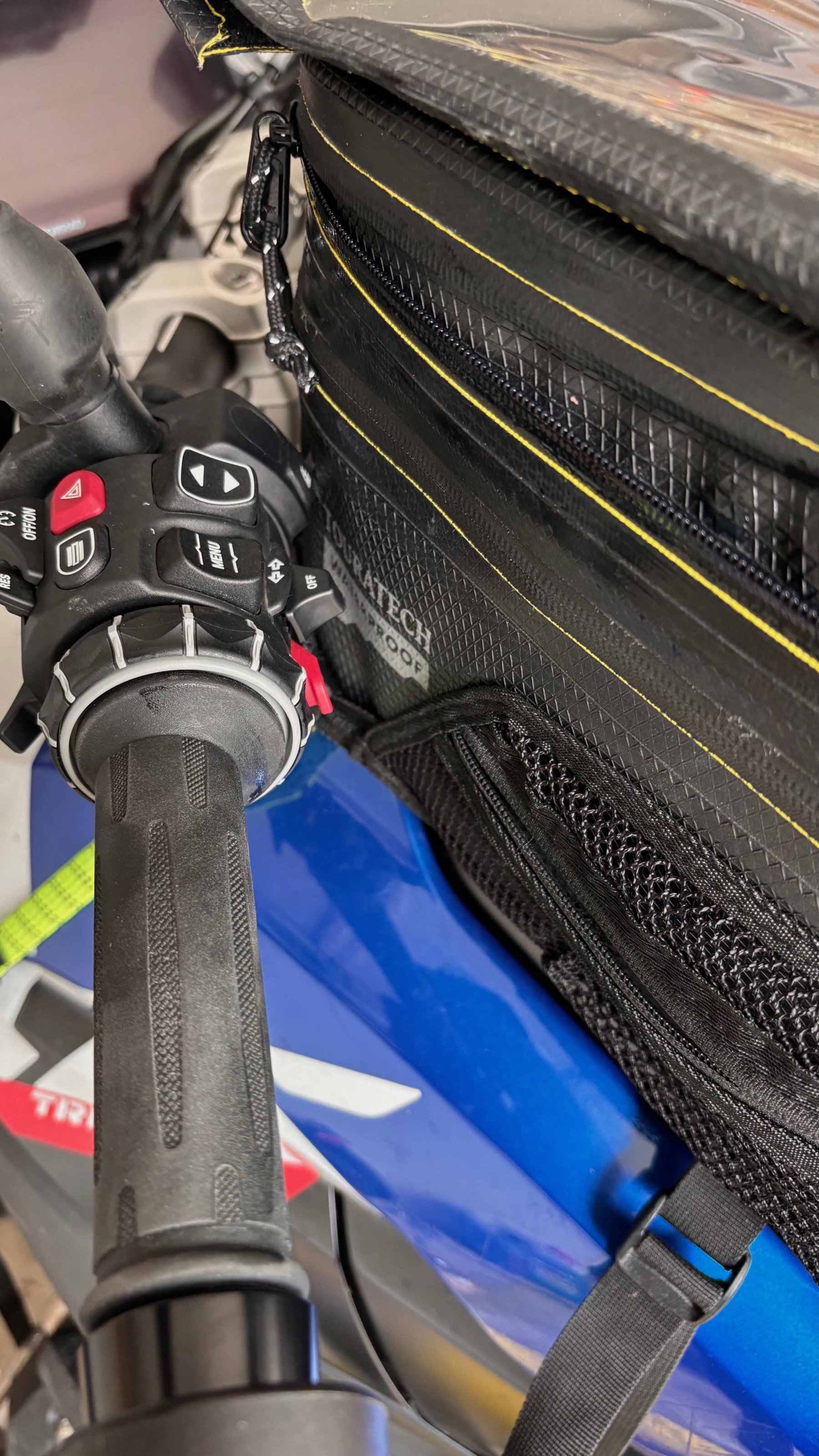

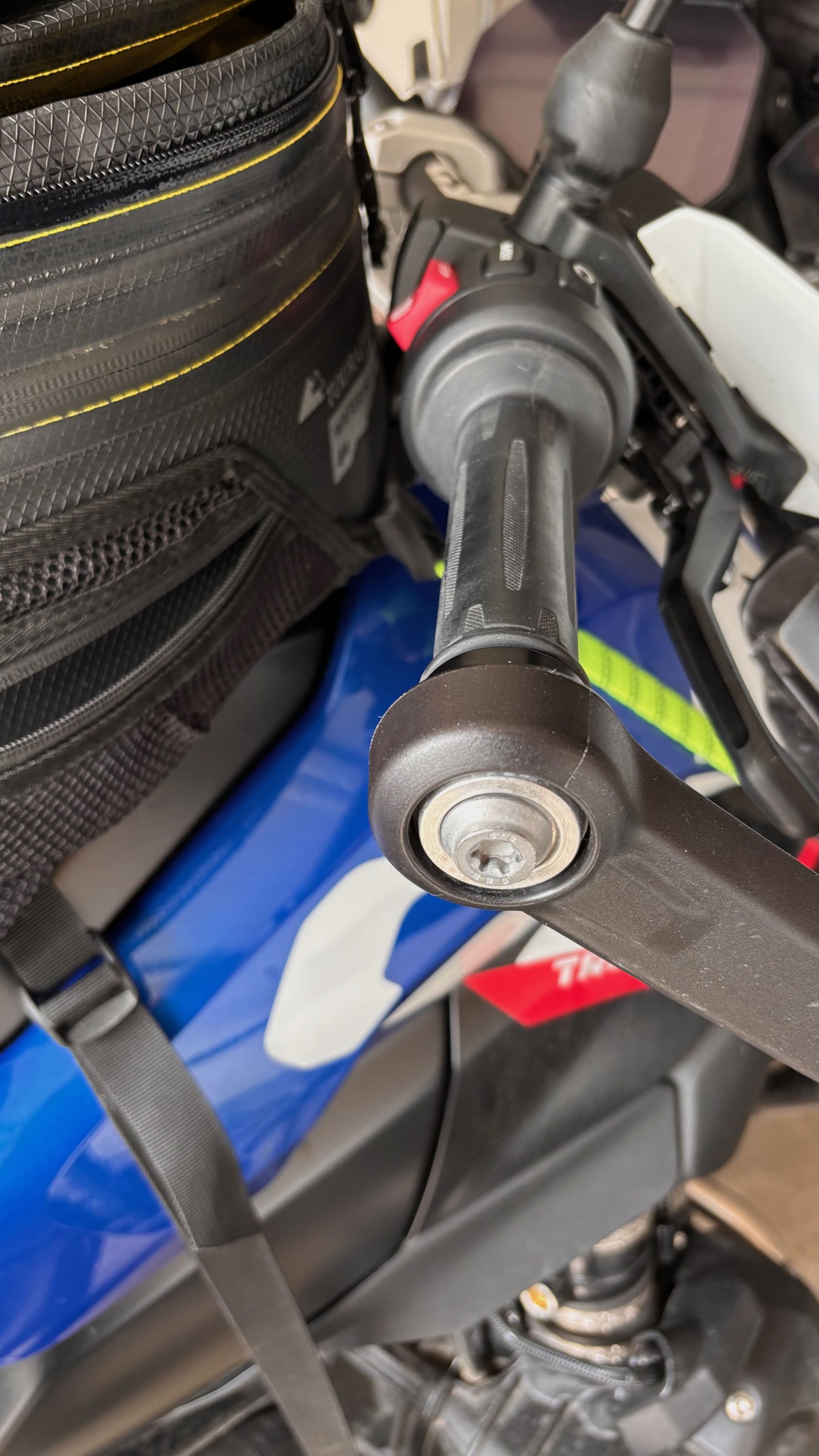

Hast Du den normalen oder den Komfortlenker? Und bei Volleinschlag des Lenkers werden keine Tasten bedient? (z.B. Blinker, Killschalter)
hab zwar nicht den H&B, dafür aber den vergleichbaren Wunderlich TR und den Komfortlenker und da werden keine Tasten durch den TR bedient.
Alles gut soweit.

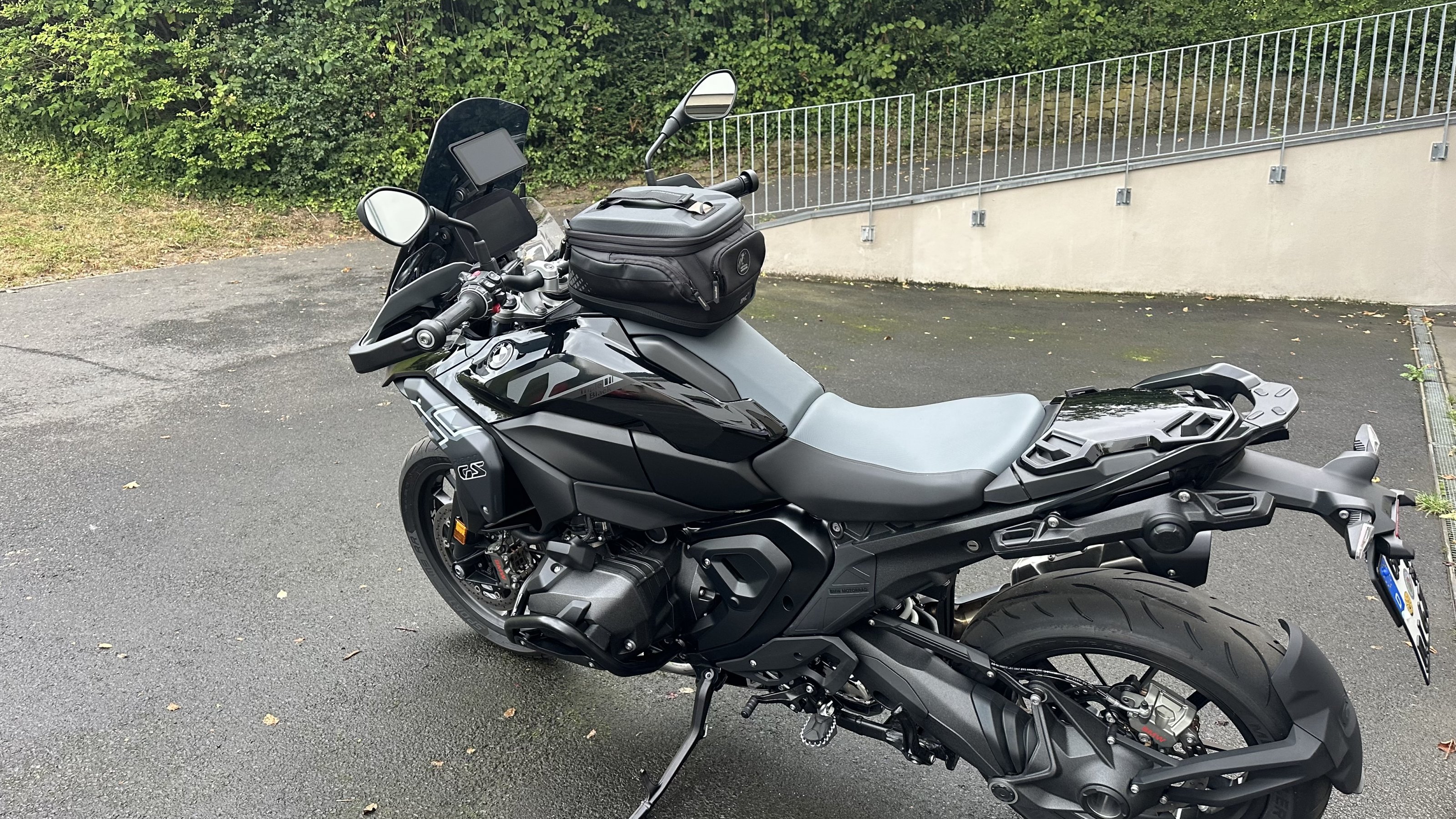

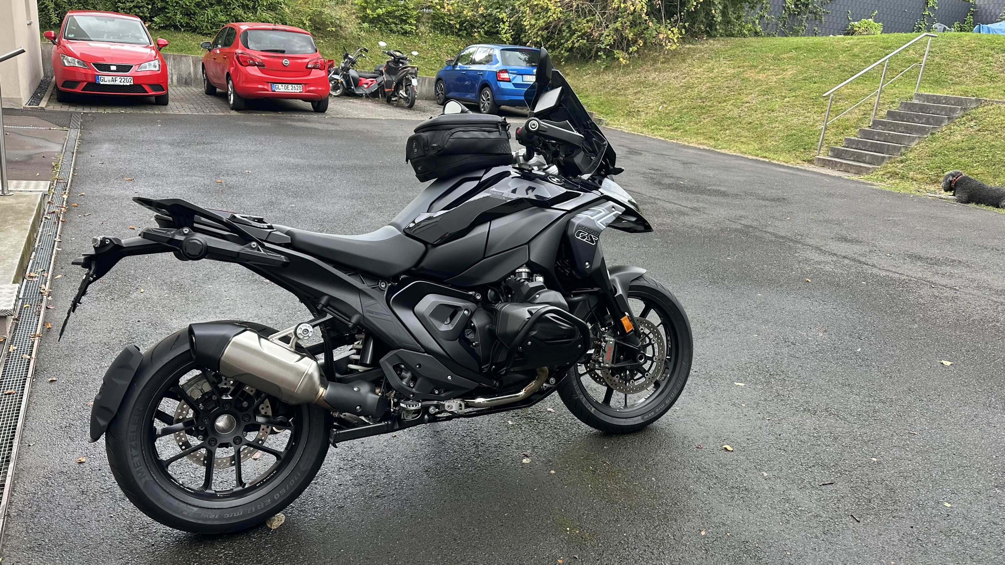

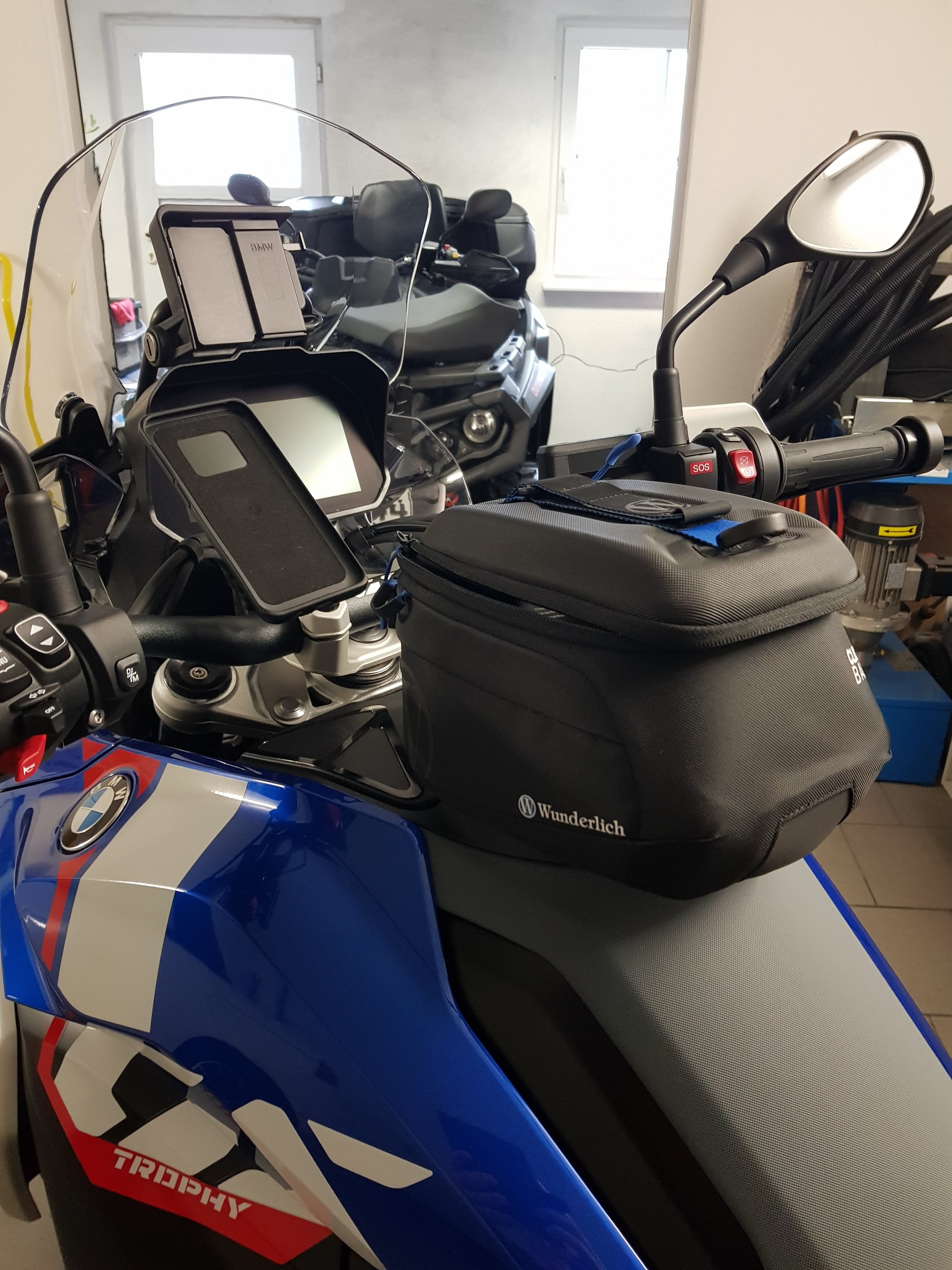

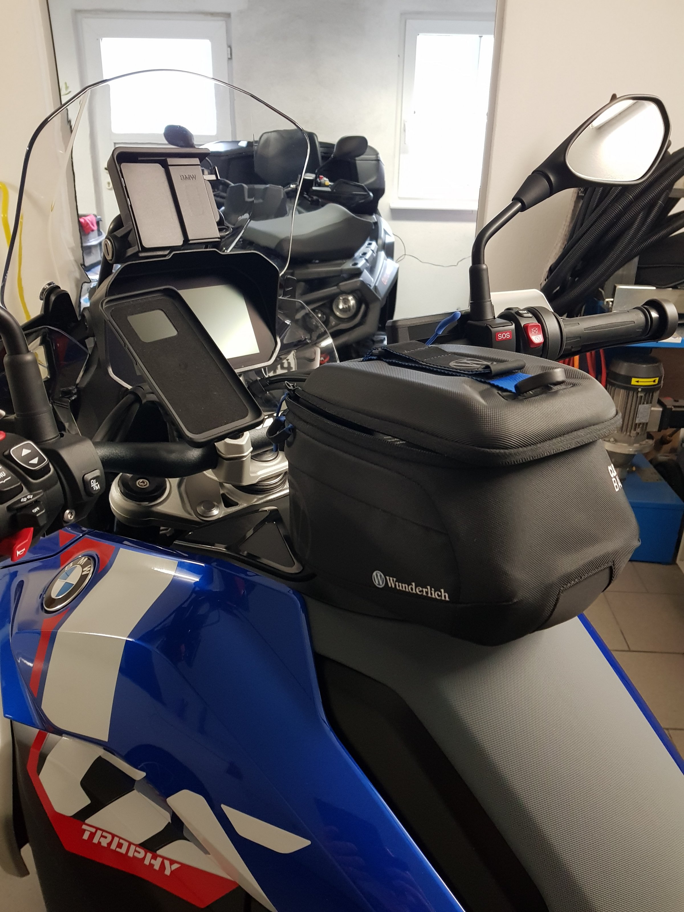

Es ist einfach schön wenn man im Winter etwas basteln kann😊.Erst wollte ich gar keinen Tankrucksack mehr,aber es ist jetzt der kleine Click Bag 3 von Wunderlich geworden.Die Aufnahme ist in der mittleren Position angeschraubt,mit der zusätzlichen Platte.Es gibt zum Tank jetzt viel Platz, was ich so wollte. Das Staufach an der GS ist noch zugänglich,indem man den Click Bag etwas vorne anheben kann ohne in extra abzunehmen.Nur mein Handyhalter stößt an,das stört mich und wird geändert, ansonsten wäre der volle Lenkeinschlag möglich.Wieder ein Punkt von meiner Liste geschafft 😊
