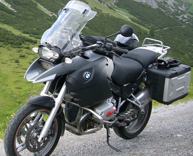

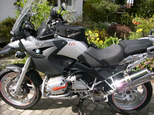

Moin und hallo,
ich habe meine GS Model 2007 den ADV-Tank einer ADV Model 2007 angebaut. Im großen und ganzen ist der Umbau relativ einfach , da lediglich die vordere Aufnahme gegen die der ADV getauscht werden muß. Kann man bei dem Freundlichen für wenig Kohle bekommen. Das lackierte Tankoberteil muß nicht getauscht werden, Benzinleitungen passen auch, die seitlichen Metallblenden mit dem eingepressten GS Logo müssen auch nicht getauscht werden (wohlgemerkt, wir reden hier vom Model 2007!!!) das linke kleine Kunstoffverkleidungsteil passt auch.
Lediglich das rechte Kunstoffverkleidungsteil vor dem Luftfilter ist bei dem ADV Tank anders und die beiden oberen Verkleidungsteile mit dem BMW Logo müssen getauscht werden. Der Tankdeckel kann umgebaut werden. Die ADV Sturzbügel habe ich nicht verbaut, ich habe den Edelstahlsturzbügel von TT , passt perfekt ! Bei einem heftigen Sturz ist der Tank mit oder Sturzbügel im Ar... , bei einem Umfaller passiert nigs, ist mir schon passiert. Ich war mit dem Umbau bereits dreimal beim Tüv: alles ok weil orig. BMW Teile!
Die Tankanzeige funktioniert nicht mehr, da das Steuergerät den grossen Tank nicht kennt. Anderes Steuergerät plus Anmeldung kosten über 600 Flocken...... wozu ??? Ich benutze den Tripzähler : 600 km geht immer !!! Bin noch nie liegen geblieben. Die Tankanzeige habe ich mit einem 3,5 Ohm Widerstand ( 2 Euro )überbrückt, so das diese ständig "voll" anzeigt und nicht immer die gelbe Warnlampe leuchtet.
Ich habe mir die benötigten Umbauteile (auch den ADV Tank) nach und nach bei ih-bähh zusammengesucht. Umbaukosten insgesammt ca. 300 Euro.
Die erwähnten Zusatztanks von TT kosten knapp 1200 Euro !!! Und bei der Montage muß der org. Tank für die Überläufe der Zusatztanks angebohrt werden.
Zwei Bilder : vor und nach dem Umbau .
