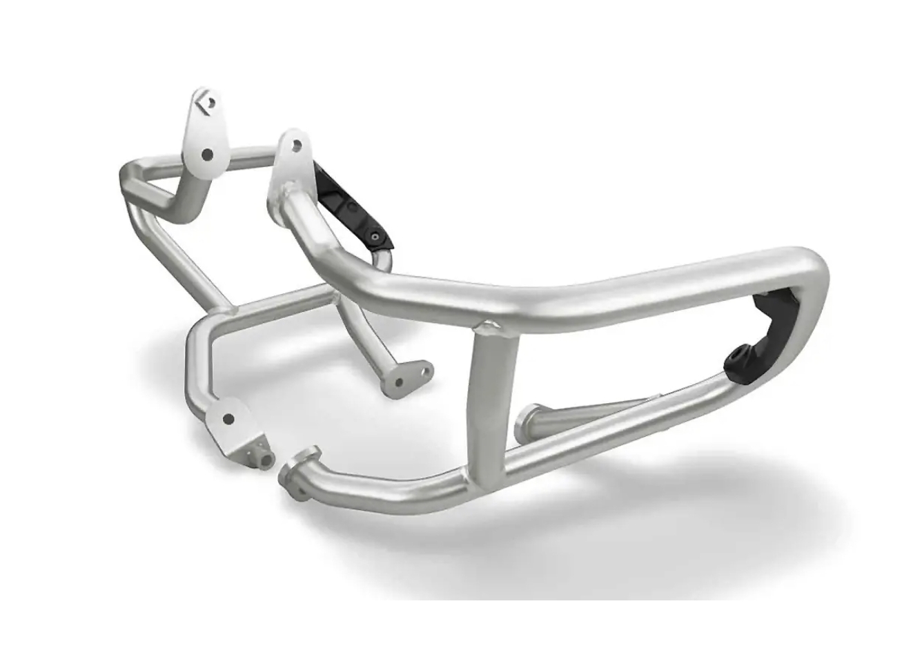

Was meinst du mit unteren Sturzbügel? Etwa die, die die Zylinder schützen sollen? Da habe ich noch nie Taschen gesehen. Vielleicht mal ein Bild? Ich finde da nix.

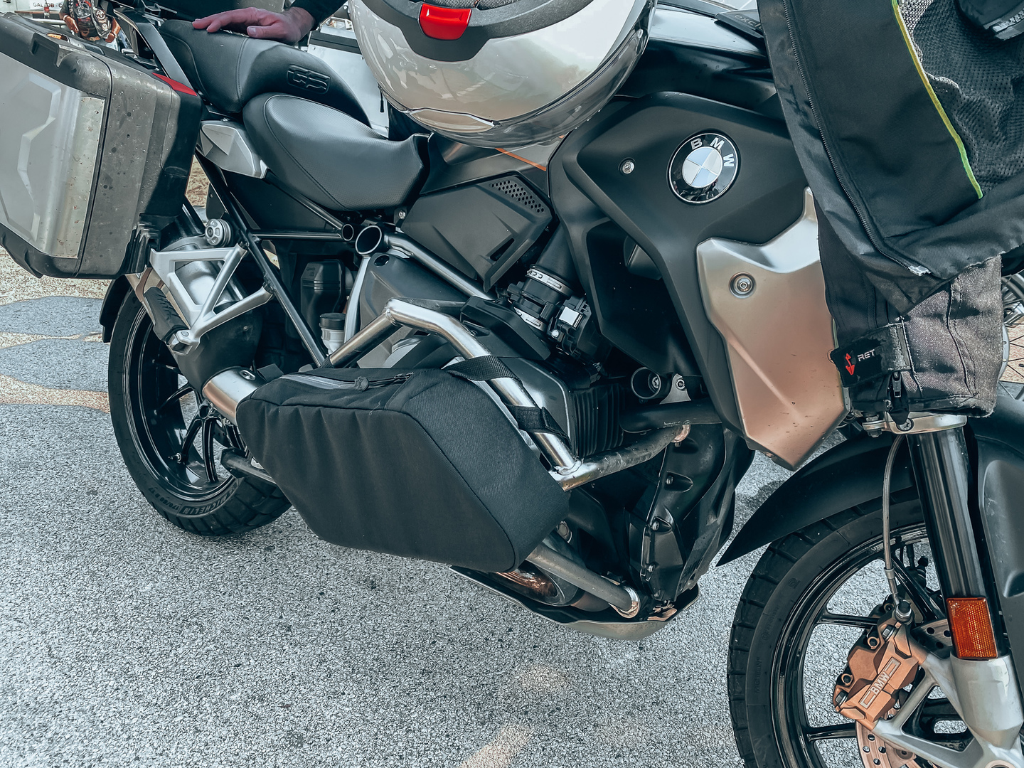

Also wenn man dort Taschen anbringt, muß man bei halbwegs engagierter Kurvenfahrt ja schon mit Bodenkontakt und dadurch Beschädigung der Tasche rechnen.
Wenn das zusätzlichen Schutz bieten soll, kannst Du da am ehesten Altkleider reinstopfen. Oder Regenkombi, wenn es Dich nicht stört diese ggfls. mitten im Urlaub zu opfern.
Ansonsten könnte der Inhalt tendenziell bei einem Umfaller/Unfall die Zylinderkopfhaube beschädigen oder selbst beschädigt werden.
Und meine persönliche undiplomatische Meinung dazu: Völlig blödsinnige Idee.

Yep, so ähnlich stelle ich mir das vor, danke an Peter. Könntest du da noch detailliertere Angaben machen? Wird die Tasche zu heiß, da zu nahe am Zylinder? Schrammt sie am Boden bei - ich zitiere "engagierter Kurvenfahrt"?

Ne, hab das Bild nur aus dem web. Aber gedanklich bin ich bei meinen Vorrednern, mach was du magst aber ich würde mich nicht zum Honk machen.:nein:

Bzgl. der Kühlung hätte ich tatsächlich gar keine Bedenken... Der Fahrtwind kommt ja immer noch von vorne und nicht von der Seite.
Außerdem wird der Ventiltrieb primär durch Öl gekühlt.
Wenn es dort zu warm ist, ist das eher schlimm für die Tasche, als für den Motor.

Ich würde das auch nie in Erwägung ziehen Gründe wurden schon genannt.
Für mich stimmt bei dem der so was will, was nicht.
Der normale Menschenverstand sagt mir
  • zu tief
  • zu breit
  • kann abgerissen werden
  • Zu heiß dort für die meisten Sachen.. 100 Grad innen +
  • zu klein um wirklich eine Verbesserung der Beladung zu bringen.
  • sieht schei.. aus ( für mich )
Wenn dann
  • höher am Tank
  • Größer
  • das Motorrad nicht breiter machend
  • idealer Schwerpunkt für schweres Werkzeug usw.
  • Schnell greifbar ( Rgenklamotten? )
Grundsätzlich halte ich so was nur für den Weltreisenden überhaupt denkbar.
