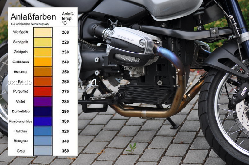

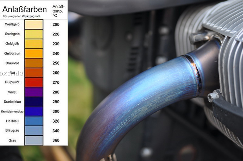

Hallo Jürgen,
die Krümmertemperaturen kriegst du sehr gut über die Anlassfarben raus.
Im Grunde genommen reicht es aber aus, wenn beide Krümmer die gleichen Farbverläufe aufweisen. Was alles so im Netz über glühende Krümmer, Abgastemperaturen und Temperaturen im Brennraum zu lesen ist, halte ich in der Regel für Häuptling-Dicke-Hose-Gerede. Die Krümmer z. B. werden zwar innen vom heißen Abgas durchflossen, auf der Außenfläche aber sehr stark von der Außenluft gekühlt (selbst im Stand).
Anbei 2 Fotos von bunten Krümmern (sind zwar aus Titan, dieses besitzt aber annähernd identische Anlassfarben wie Stahl) mit eingefügter Skala der Anlasstemperaturen. Spasseshalber habe ich mal mit meinem IR-Thermometer nachgemessen und das passte sehr gut überein.
Zum Vergleich hab´ ich noch eine Glühfarbentabelle drangehängt. Wer behauptet, er würde solche Temperaturen am Krümmer erreichen, sollte sich ernsthaft sorgen machen oder er übertreibt (gelinde gesagt).
Wenn du dir aber auf alle Fälle ein Messgerät kaufen möchtest (weil du es evtl. auch noch für was anderes benutzen willst), empfehle ich, ein gutes (hohe Grundgenauigkeit) Multimessgerät zu nehmen, an dem du dann ein zusätzliches IR-Thermometer anschließt. Wirklich sehr genau, gut verarbeitet und robust ist z. B. das VOLTCRAFT-VC920 http://www.conrad.de/ce/de/product/...SHOP_AREA_17622&promotionareaSearchDetail=005 für 155 €
und dazu das externe Thermometer VOLTCRAFT-IR-550A
http://www.conrad.de/ce/de/product/100989/Voltcraft-IR-550A-INFRAROT-MESSADAPTER für 57 €
Damit hättest du was gescheites, was du sehr umfangreich einsetzen kannst.
Wenn du aber ein reines Thermometer möchtest, gibt´s z. Zt. das VOLTCRAFT IR 900-30S als Angebot für 107 € (misst bis 900°C, brauchst du aber am Mopped nicht) http://www.conrad.de/ce/de/product/...SHOP_AREA_17210&promotionareaSearchDetail=005
