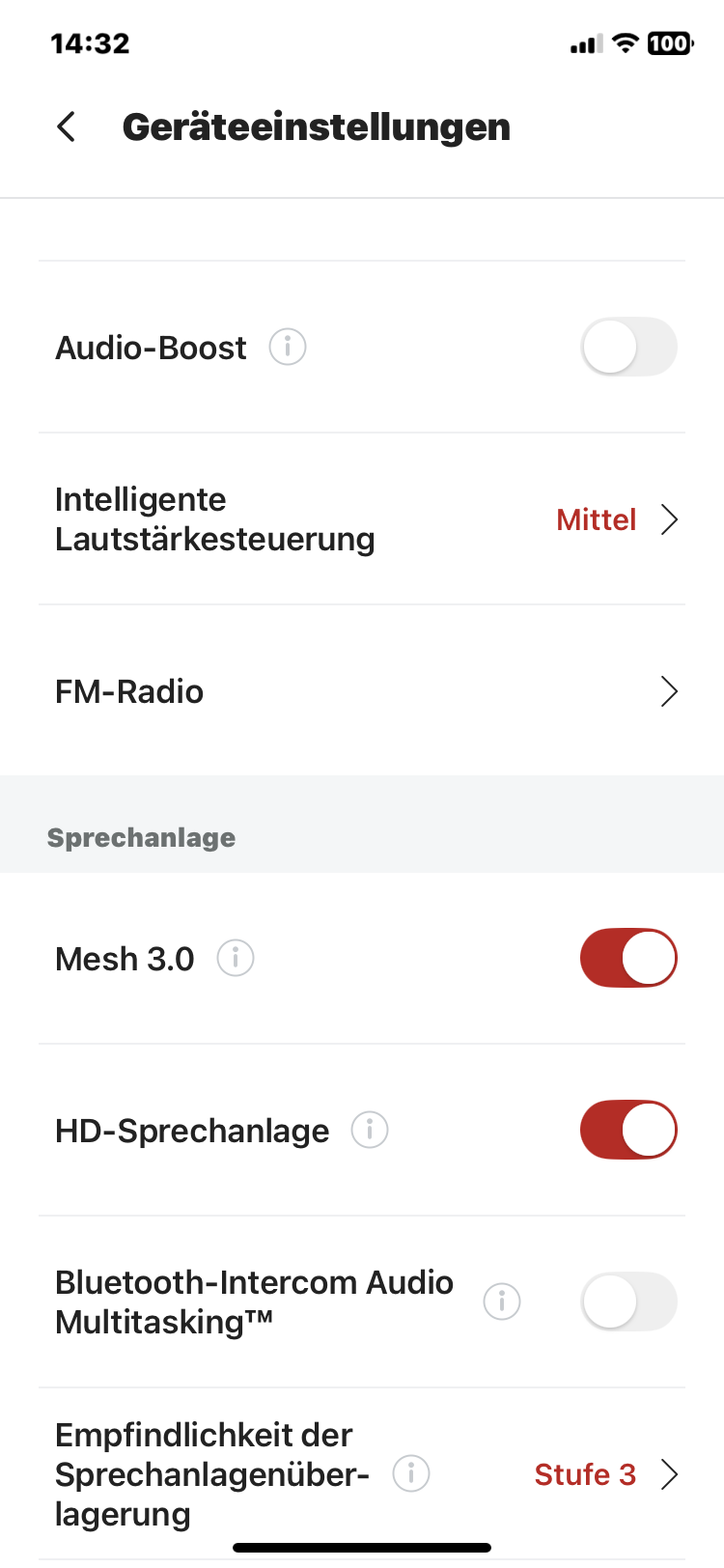

Deine Kollegen haben bereits Mesh 3.0 installiert? Dann klappt die Verbindung mit dir nicht mehr. Du kannst voraussichtlich Ende März dein SC2 auf Mesh 3.0 updaten.
wenn es nicht dies ist, Einstellungen prüfen.

oder dein Kumpel stellt in der App auf 2.0, dann gehts auch jetzt

Ja, kann ich nur so bestätigen. Kumpel von mir hatte letztes Wochenende schon die 3.0 drauf und konnte sich mit mir nicht per GroupMesh connecten. Er musst die Kompatibiliät auf 2.0 runter stellen, dann hat es funktioniert.
Laut Schuberth soll die 3.0 bis Ende März ausgerollt werden. Hoffen wir mal.

Heute kam eine Antwort vom Schuberth Service.
Das SC2 Update wird es erst im April geben. Bis dahin der bekannte Workaround:
Vielen Dank für Ihre E-Mail.
Es ist möglich, dass die anderen Sena Geräte nach dem Update bereits das Mesh 3.0 auf Ihren Systemen haben.
Leider kommt für unsere Systeme dieses Update erst im April.
Um wieder mit den anderen Systemen kommunizieren zu können empfehlen wir diese auf Mesh 2.0 zurück zustellen dann sollt das bestehende Problem behoben sein.
Bei weiteren Fragen stehen wir Ihnen gerne zur Verfügung.
