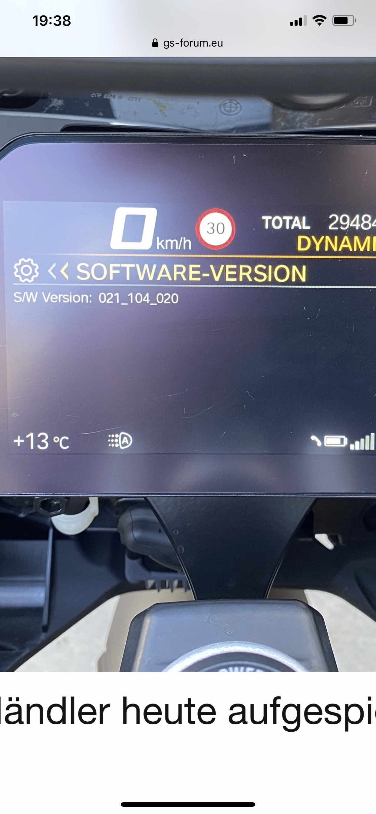

AFAIK:
021_004_040
Und es funktioniert alles. Bis auf die Tatsache, das dass TFT ene Ewigkeit braucht, um sich mit dem Handy zu koppeln

Laut BMW ist die ICC Version 040 am Ende die neueste - siehe auch Beitrag iKlaus

Das ist bei mir auch so, wobei einige Randbedingungen erfüllt sein müssen, die wurden m.E. hier aber schon mal beschrieben.
Was ist aktuell der neuste Softwarestand—Vers.Nummer?
Die Logik aus den Nummern erschliesst sich mir bisher noch nicht.
Das mit Versionsnummer weiß wohl keiner so genau. Nicht mal mein Freundlicher kann mir das sagen !

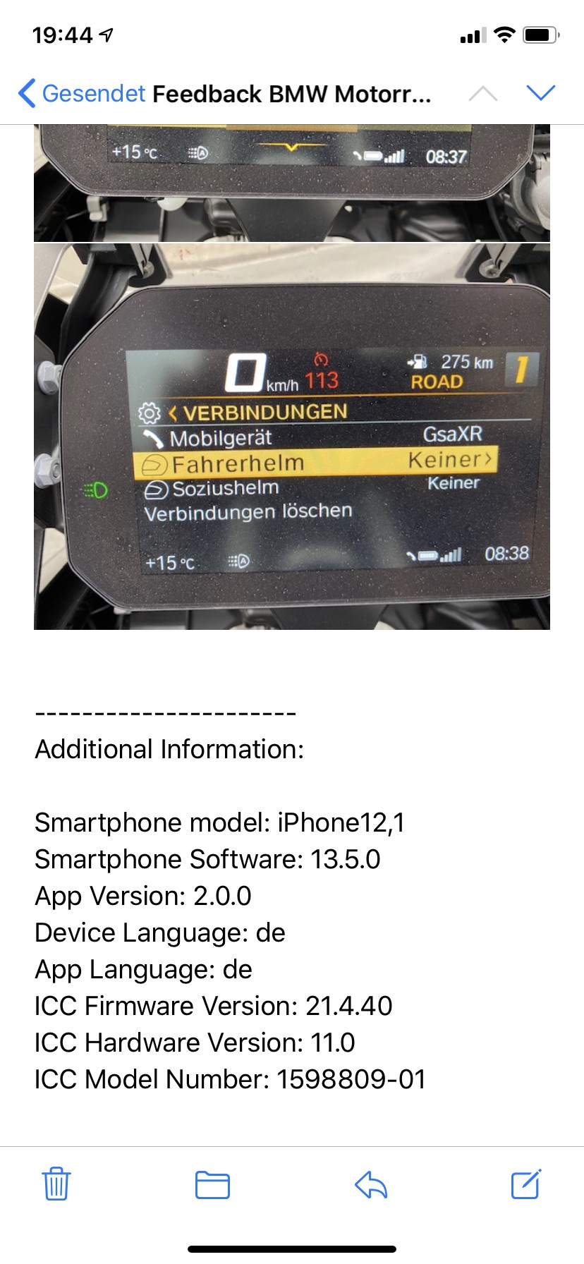

Guten Abend,
mein Fall geht vom Händler an den Kundendienst Ingenieur und mein Händler möchte die Hardware tauschen .... ich bin mal gespannt,....
Mittwoch erstmal zu Apple und das Iphone komplett prüfen lassen und dann weiter testen - der Verbraucher testet die Software und wenn genügend Fehler auf einem Haufen sind wird versucht das abzustellen ... merke::o ein Motorradhersteller ist kein Softwareentwickler :-) ..
VW ist da gerade ganz weit vorn, ich wach nur Golf 8...
Es liegt nicht am Handy, habe ein iphone 8, mit So 13.5, der 2.0 App, bei mir kann sich das TFT den Fahrerhelm nicht merken, einen Tag lang gehts, dann hat es ihn wieder vergessen.
Dachte es sei ein Problem vom Helm, Wackler am Akku, das hat Schuberth behoben.
Die Kopplung vom Helm zum Navi 6 bleibt absolut stabil.

Weil das Handy bei mir mit 12 verschiedenen BT-Geräten problemlos arbeitet, nur nicht mit dem TFT meiner GS. Es knackt und knistert immer wieder.
Selbst mein Freundlicher hat das schon festgestellt.
Im BMW-Auto gibt es keine Koppelprobleme mit BT und dem Handy.
Alles klar!?!
Mein Problem ist, das TFT kann sich über Nacht nicht merken, mit welchem Helm (SC1) es verbunden war. Das Navi hingegen schon!
