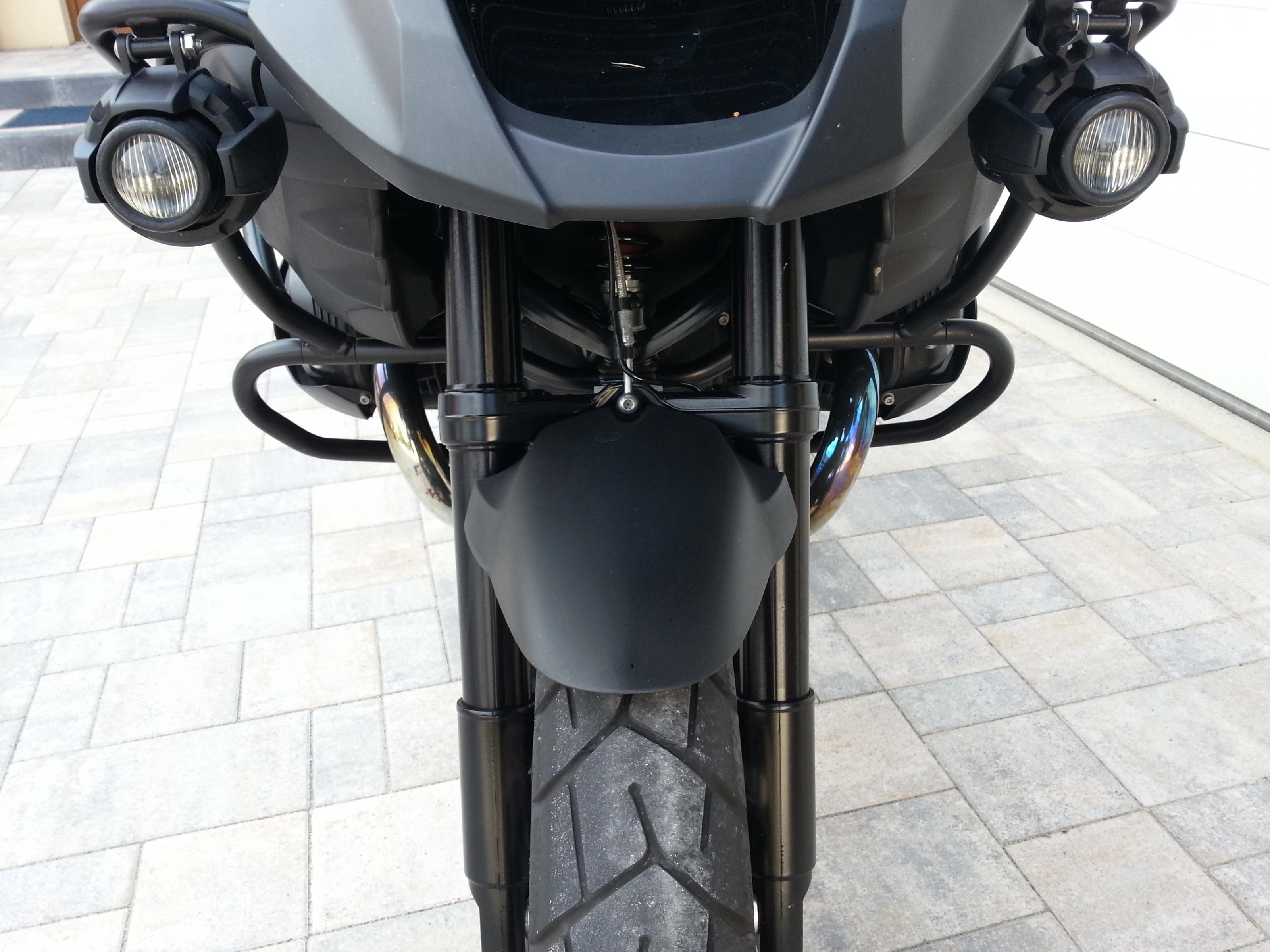

Guten Abend werte Leser,
heute möchte ich gern wissen, ob die beiden Zylinder des Boxers re und li unterschiedlich heiss werden.
Bei meiner GS ADV EZ 05/2013 jetzt 24.000 km ist es extrem ( siehe Foto )
Oder mache ich mir unbegründet Sorgen ?
Danke für die noch eingehenden Beiträge
Grüße Bernd

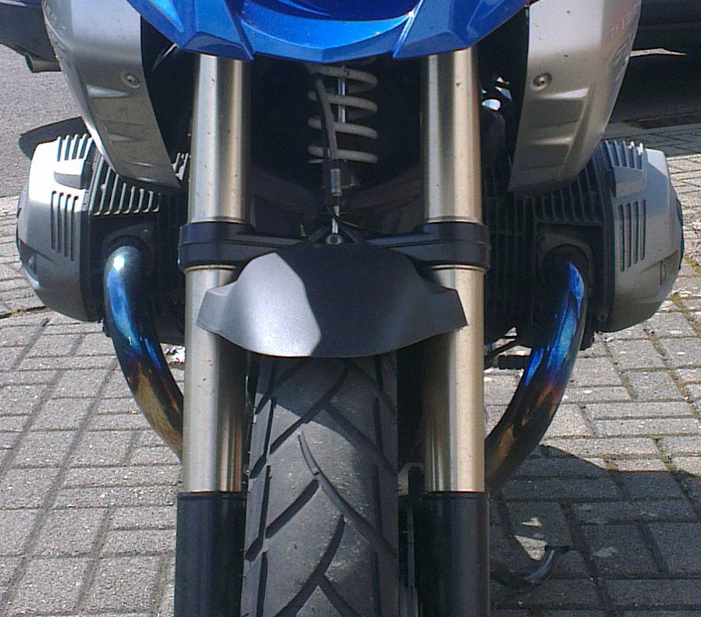

Mein linkes Krümmerrohr ist augenscheinlich auch etwas bunter, aber nicht so deutlich wie bei dir.

Hallo Bernd,
messe die Oberflächentemperatur mit einem Thermometer, Infrarot. Prüfe das Ventilspiel, schau Dir die Verbindung zwischen Drosselklappengehäuse und Gummiansaugstutzen an (O-Ring) gequetscht (Nebenluft) ,ist die kleine Gummitülle auf dem Drosselklappengehäuse (Syncro-Anschluss)...
Normal ist das nicht, und ich würde, falls Du nicht selbst schrauben kannst, eine gute Werkstatt zwecks Überprüfung fragen.
In Ingelheim, beim Matthias Kirst , einem Boxer-Spezi, wurden selbst leichte Abweichungen beim Ventilspiel mit Temperaturdifferenzen an den Krümmern sichtbar, z.B. 234 zu 268 Grad...nach penibler Einstellung und Synchro waren die Werte fast Deckungsgleich.
Gruß Frank

das kann man nur beurteilen wenn man mit LaserThermo mißt ...
die Schichtdicken der Oberfläche könnem unterschiedlich sein und daher ne unterschiedliche färbung
bei 24.000 würde ich fahren und mir keinen Kopf um Farben machen

Upps, und ich kam nicht auf den Namen für das Teil, welches an der Werkbank liegt (Laser-Thermo...),
und ich dachte der rote Punkt wäre immer nur zum ausrichten, oder peilen.
Ich täte mir bei diesem Farbenspiel, bzw. der Abweichung schon einen Kopp machen...

Hi Frank und die Anderen,
vielen Dank für die Antworten. Diesen Wärmeeffekt hatte ich schon nach 1.000 KM. Motorrad MARTIN Auskunft war, wird jetzt
eingestellt. Montag vor einer Woche war ich zu 20.000er Insp. und habe dann nach 300 km bei einer Rauchpause die übermässige
Verfärbung gesehen, im warmen Zustand sieht das ja noch extremer aus. Bei der Insp sind Ventile eingestellt worden, Motorsynchr-
Einstellen, Zündkerzen und Öl neu. Da noch Garantie ist bräuchte ich eine Werkstatt im Großraum Landsberg/Schongau, da es bei BMW
Martin wohl nichts war.
Grüße Bernd

Das haben zwei BMW-Miarbeiter auch gesagt. Der Versatz beträgt ca. 30 mm, damit sind die Radien unterschiedlich

Krümmer haben unterschiedliche Lauflängen durch den Versatz. Ganz normal.
Nicht reininterpretieren in das es nichts reinzuinterpretieren gibt.
