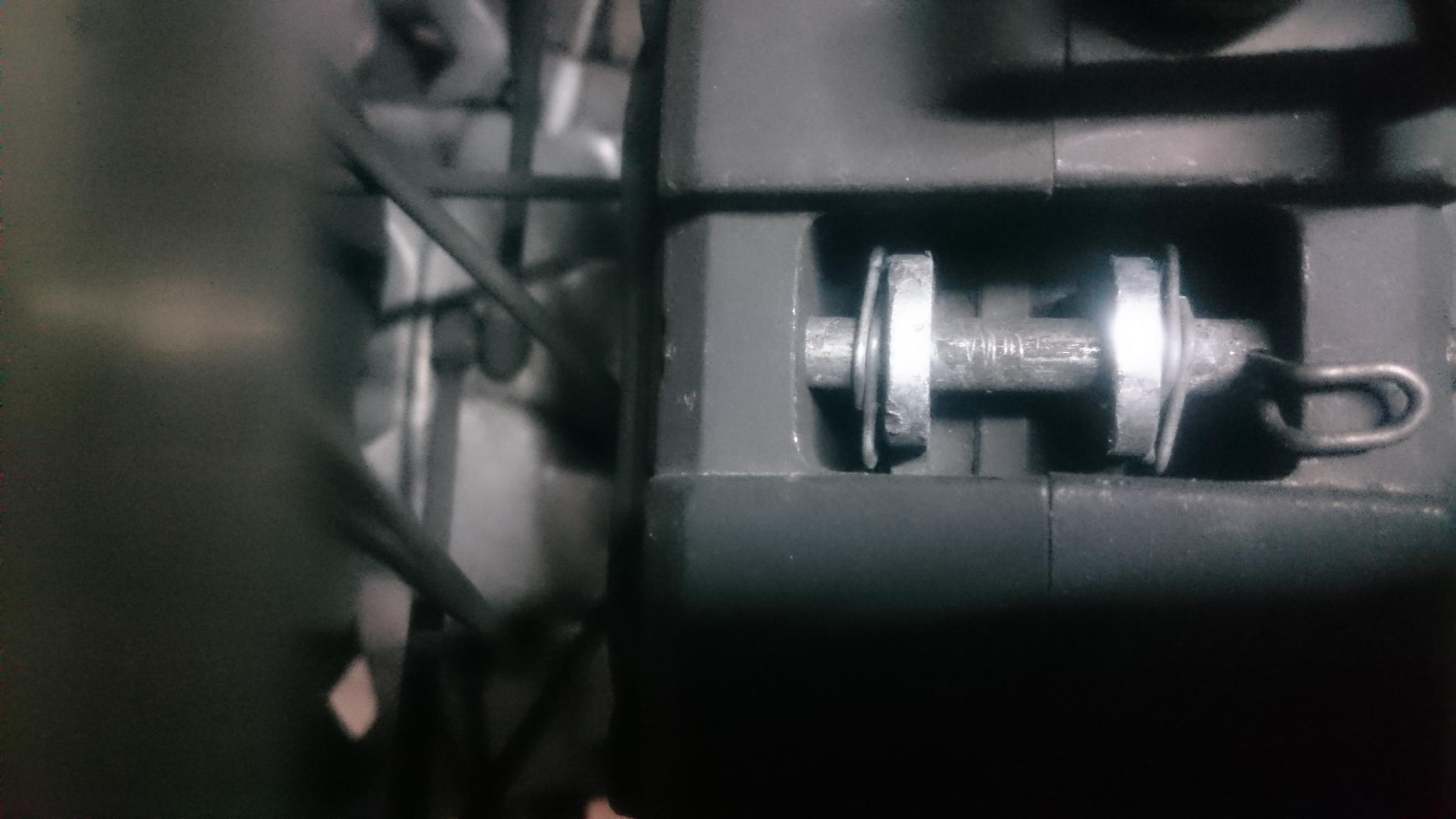

Guten Morgen Chris-GS, hier mal ein Bild meiner "Klötze" :bounce:, sieht das bei dir identisch aus? Sind bei dir die Haltefedern (li. und re. der Stiftaufnahme) vorhanden?DSC_3848.jpg
VG Thom

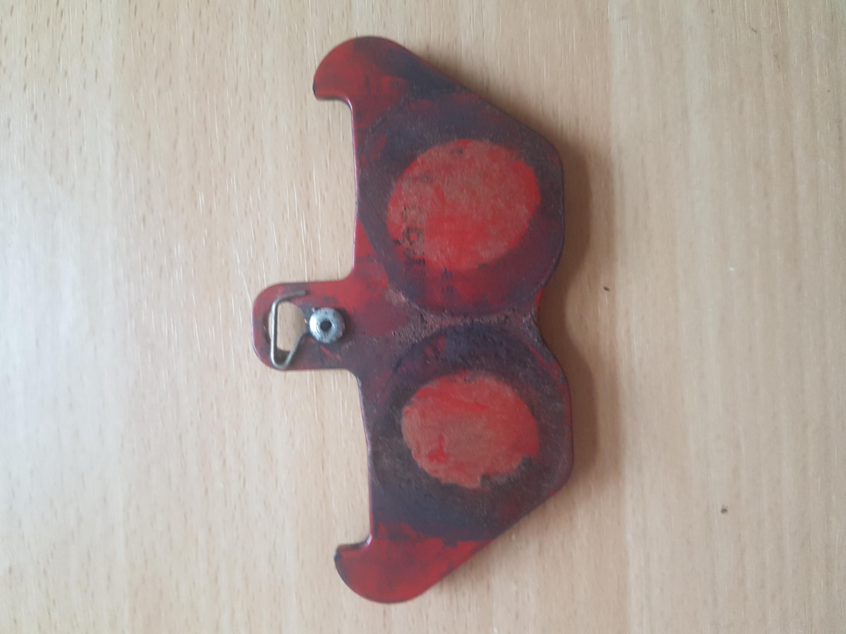

Wie bekomme ich denn ein Bild hier rein?
Chris-GS
Chris-GS
12.01.2017
405
Wuppervalley
R1100GS

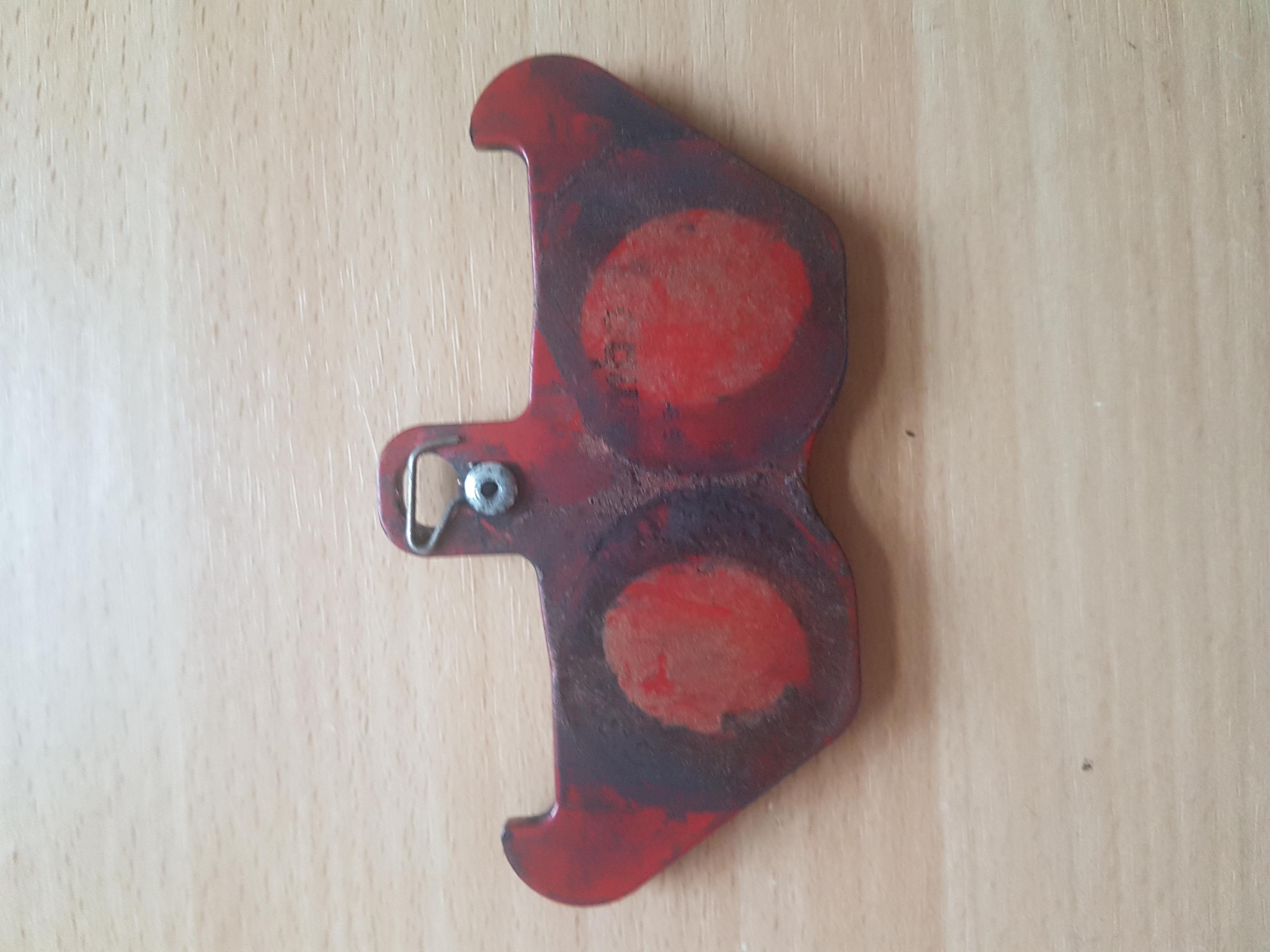

Da ist das Bild von dem def. Bremsklotz.
Beim ersten Ausbau hatte ich eine verbogene Haltefeder bemerkt und wieder richtig gebogen, wahrscheinlich darf man die nicht verbiegen, dann brechen die ab.

Die Abdrücke von den Kolben auf dem Belag sehen komisch aus. [emoji848]
