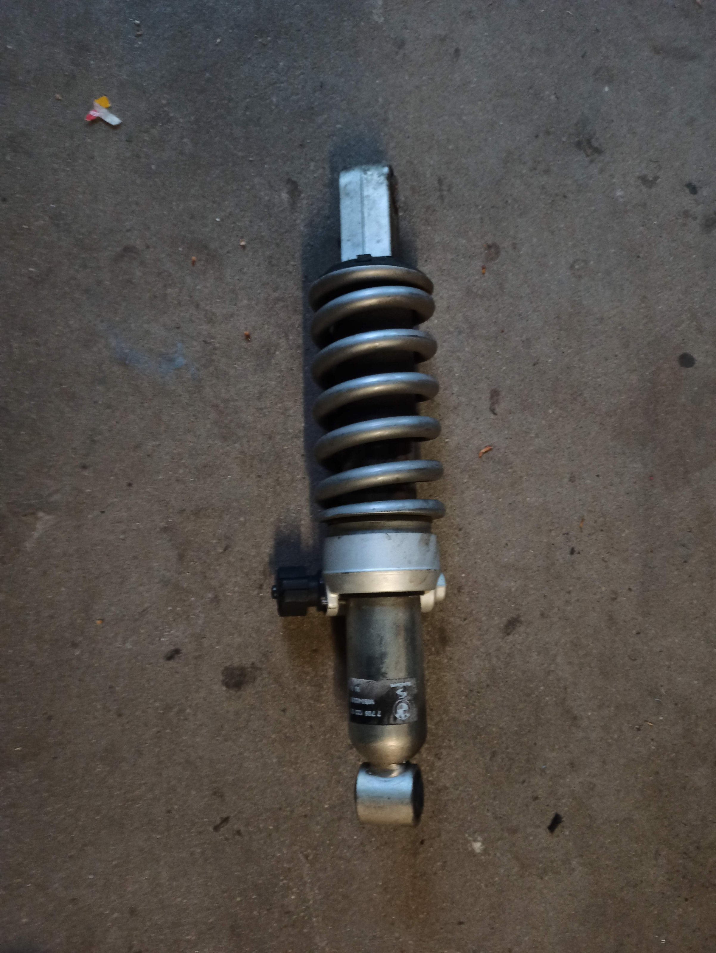

P.S.. Habe ein Fedrebein zu verkaufen :coo8ol:IMG_20200513_203049.jpg
