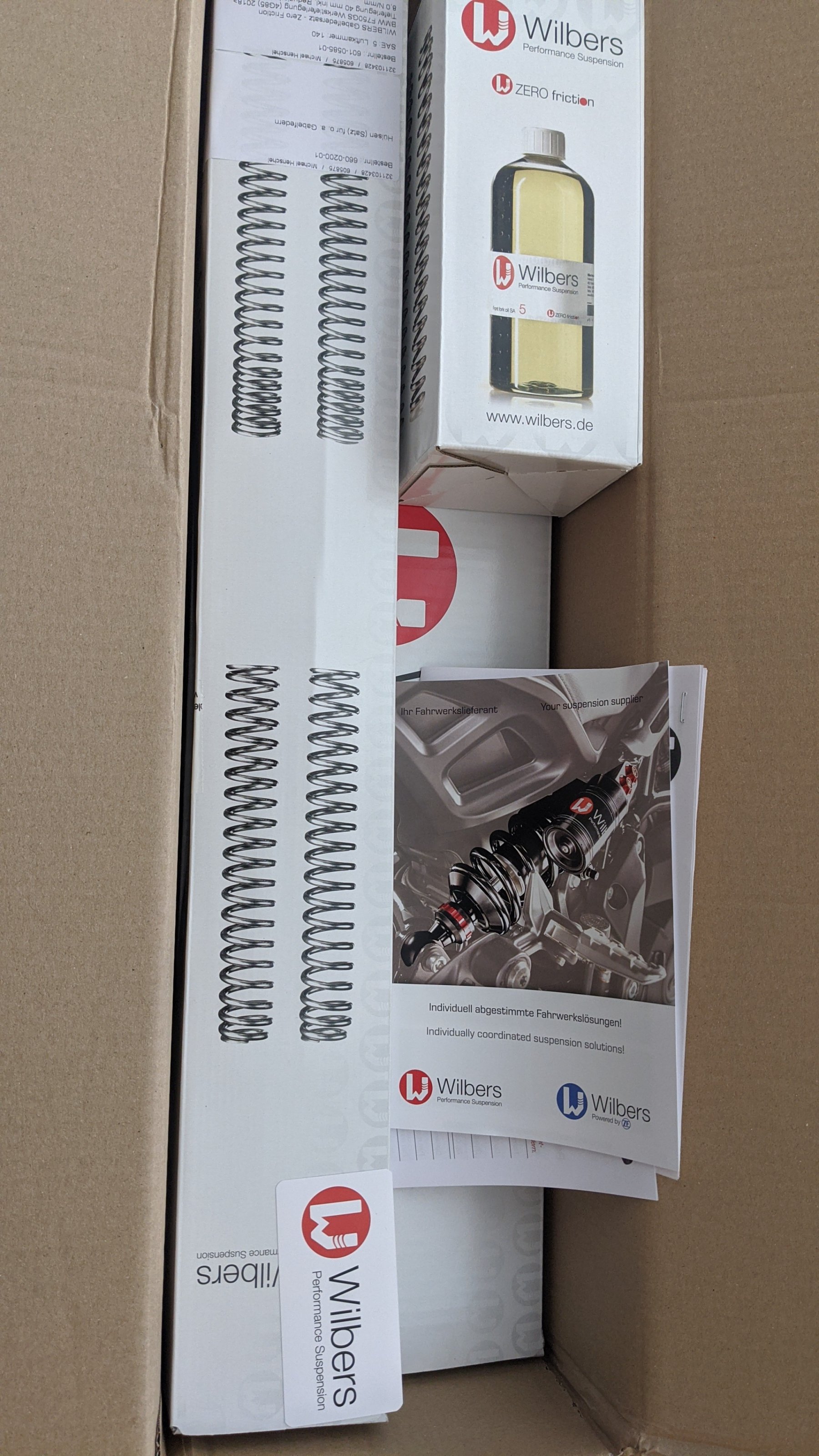

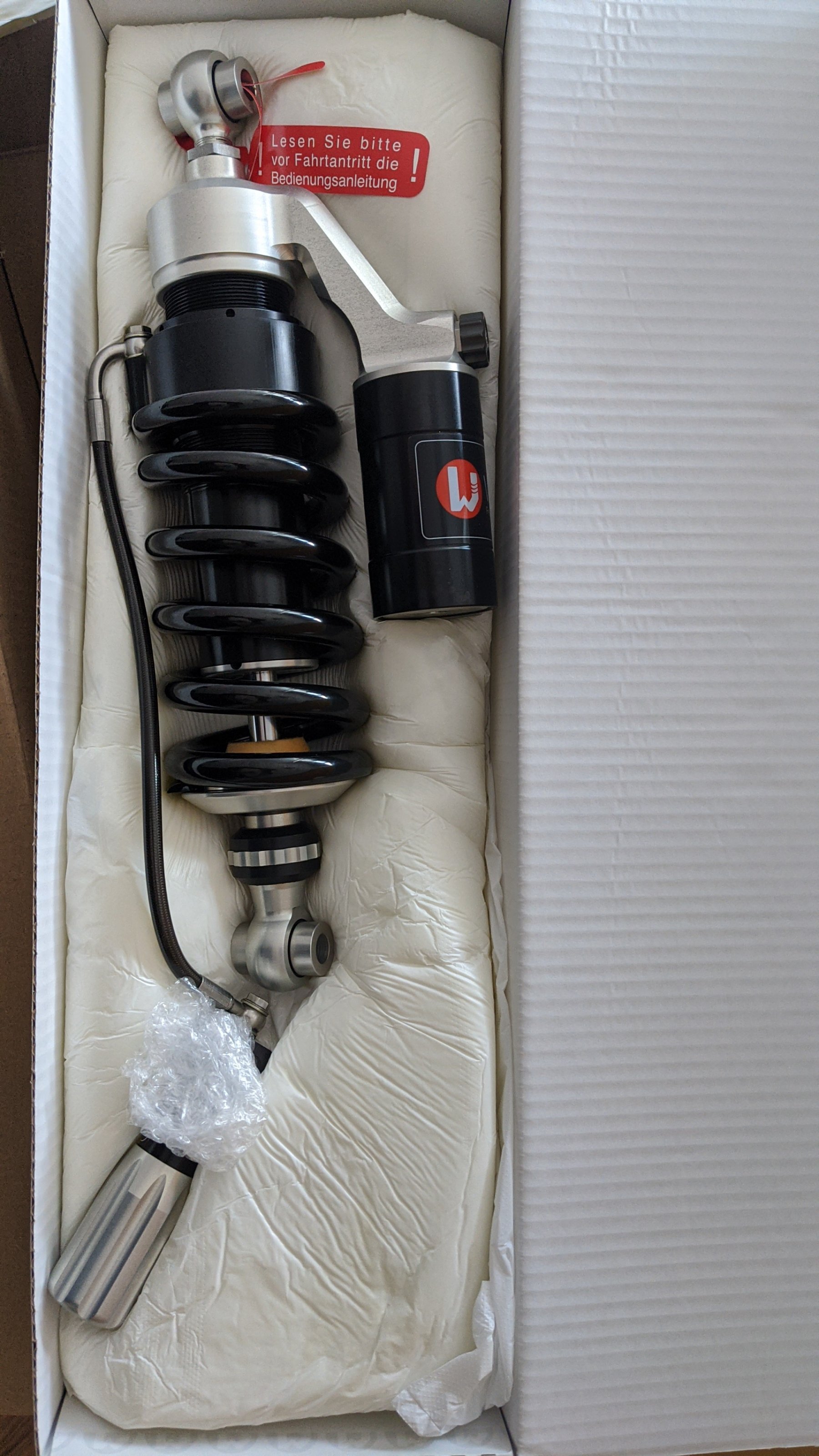

Meine Frau hat sich für eine Tieferlegung mittels eines Wilbers-Fahrwerks entschieden (auch 40 mm) welches auf das Gewicht meiner zierlichen Frau angepasst ist und deutlich besser ist als das Standardfahrwerk der 2020er MT07. Das 21-er Modell soll besser sein, das hab ich aber nur gehört und weiß nicht ob es stimmt. Nee, die Motorrad hat das geschrieben.
