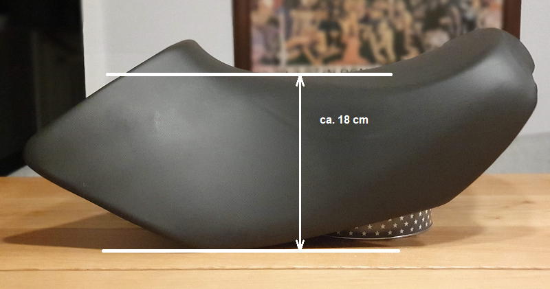

Moin nochmal!
Ich habe mir inzwischen ein Fahrwerk in Normalhöhe und eine Sitzbank besorgt.
Der Verkäufer der Sitzbank ist sich nicht sicher, vermutet aber dass es die hohe Ausführung ist. Ich hab sie freundlicherweise erstmal kostenfrei zum Testen bekommen, bin mir aber fast sicher dass es die Standardhöhe ist.
Vielleicht kann das jemand bestätigen:
Die mehrfarbigen Adventure-Sitze gefallen mir für die einfarbige (schwarze) GS nicht so wirklich - die gab es aber scheinbar nie in komplett schwarz, oder?

Was sagt denn die Teilenummer auf der Unterseite aus?
SQ18

Sieht für mich aus dem Blickwinkel hoch aus - ich würde zum messen die Sitzbank aufs Moped packen, dort messen und mit den Werksangaben vergleichen.

Die Teilenummer 52537667725 bezieht sich wohl nur auf die Sitzwanne / Grundplatte und sagt scheinbar nichts über die Höhe der Polsterung aus...
Ein Moped zum draufpacken und nachmessen hab ich leider nicht - zumindest keine GS :)
