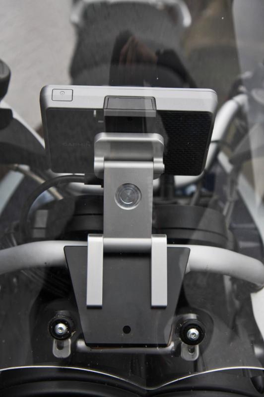

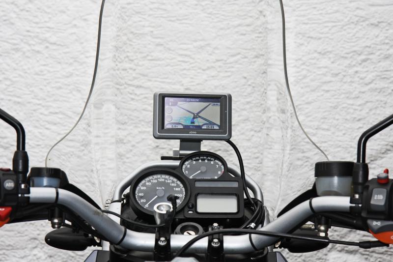

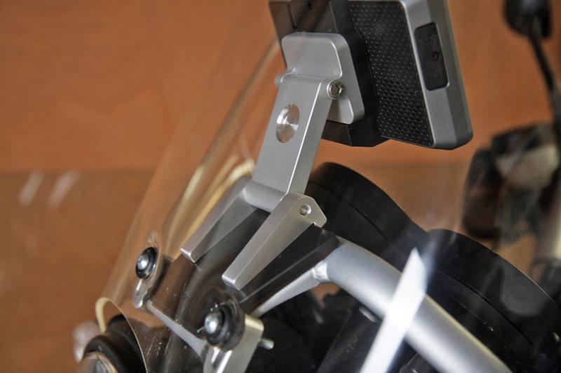

Deinen Navihalter finde ich super.
Vor kurzem hatte ich mich auch an so was versucht. Das Navi ist in Höhe und Neigung beliebig verstellbar und frei von erkennbaren Vibrationen. Eine Diebstahlhemmung habe ich auch verbaut und das Schönste: hat keinen Cent gekostet. Ich erlaube mir, das hier mal zu zeigen. Dort wo das Loch zu sehen ist, sitzt jetzt ein BMW-Logo (soll keine Konkurrenz werden). Hoffe, Du nimmst mir das nicht übel...:)

Hi,
alles selbst gefertigt aus Alu 7075 (erodiert). Bin in einem Werkzeugbau beschäftigt.
