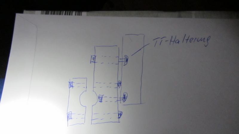

Hallo Heiko,
zunächst mal dickes Lob und besten Dank! Habe die von dir erhaltene EVO I an meiner 12 er ADV mit dem neuen Touratech-Halter (Schloss links unten) montiert. Astreine Qualität!
Kleiner Haken: der Drehzalmesser wird ein gutes Stück weit verdeckt und der mögliche Winkel bei der Montage ist durch das notwendige Öffnen nach oben, eingeschränkt.
Lösungsmöglichkeit: das 660er müsste ein gutes Stück höher sitzen, was bedingt durch den erforderlichen Freiraum nach oben -zum Öffnen- nicht möglich ist.
Möglich könnte dies allerdings werden, wenn man das Navi mehr zum Fahrer hin UND mehr nach oben platzieren könnte.
Das wäre m.E. möglich indem man die dem Navi zugewandten Teile des Evo I länger (nach oben) und rd. doppelt so dick machen würde. Durch die größere Dicke würde man mehr Abstand zwischen Navi- Rückseite und Scheibe erreichen. Durch die größere Länge könnte man das Navi höher montieren, was natürlich zwei weitere Bohrungen (also insgesamt 4 pro Stück) in den beiden dem Navi zugewandten Teilen erfordert.
Also:
1. Bohrung von unten = NUR Klemmung
2. Bohrung von unten (im Bogen der Klemmung versenkt) = NUR untere Navihalter-Verschraubung
3. Bohrung von unten = NUR Klemmung
4. Bohrung von unten = NUR obere Navihalter-Verschraubung
Hoffe man kann sich ohne Zeichnung vorstellen wie ich das meine.
Nur als Idee. Vielleicht hätte das der Eine oder Andere auch gerne so. Und vielleicht hast Du ja Lust, ein "upgrade" der Evo I nach diesem Prinzip zu machen. Nötig wäre ja nur ein Austausch der beiden dem Navi zugewandten Klemmteile und ein paar neue Schrauben. Also quasi eine Evo I.2
Falls ja - den ersten Besteller hättest Du bereits ! :)
Aber auch wenn daran kein Interesse besteht - nochmals Danke!
Schöne Grüße
Thomas

Hallo Thomas, ....
Danke für Dein ausführliches Feedback, Vorbildlich.
Ich weiß nicht wie genau Du meine Beschreibung gelesen hast, .... Aber Evo I V2.0 denn gibt es bereits und dieser wäre evtl. die Lösung gewesen ;-)
Allerdings ist es so das es immer von Fahrer zu Fahrer anders ist, .... Leider!
Zudem habe ich bisher aber Beschwerden bekommen, .... Darfst es mir aber gerne auf skizzieren, .... Gerne sogar, ... Und werde es einmal betrachten.
Grüße Heiko

Hallo Heiko, hallo Matthias,
mal als erstes an Dich Heiko: ich möchte hier nicht meckern. Um Himmels Willen, nein! Mag sein, dass es (schon) eine Halterung von Dir gibt die für meinen Zweck besser geeignet wäre. Dann habe ich mich vorab nicht genügend hier in diesem inzwischen langen thread informiert. Du hattest mir die Evo I empfohlen und das ist im Prinzip ja auch ok.
Solltest Du jetzt auf Grund meiner "Problembeschreibung" der Meinung sein die Evo I V2.0 würde diese Problematik beseitigen, dann sei doch bitte so nett und nenn' mir einen Preis - dann muss ich eben nochmal nachinvestieren.
Ich habe in einem der Beiträge die Fotos einer V2.0 gesehen. Dort scheint tatsächlich der Drehzahlmesser nicht oder je nach Winkel kaum abgedeckt zu sein. Könnte also evtl. das Richtige sein.
Meine (laienhafte, schnell hingekritzelte) Vorstellung kannst Du auf angehängtem Foto im Prinzip sicherlich erkennen. Die Machbarkeit und Sinnhaftigkeit kannst Du zweifellos besser beurteilen.
Schöne Grüße
Thomas

Hallo Heiko,
Schöne Grüße
Thomas
Hallo Thomas, danke für die Skizze werde mir das ganze bei Gelegenheit mal näher betrachten.
Grüße Heiko
