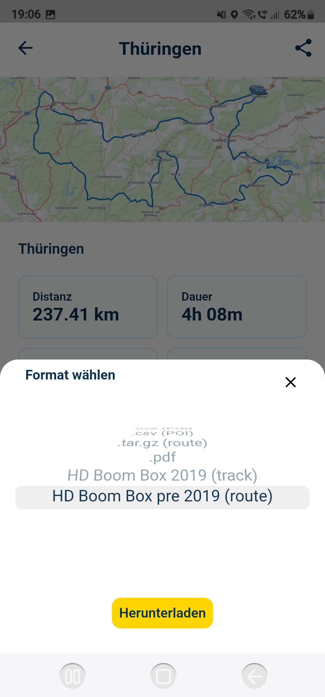

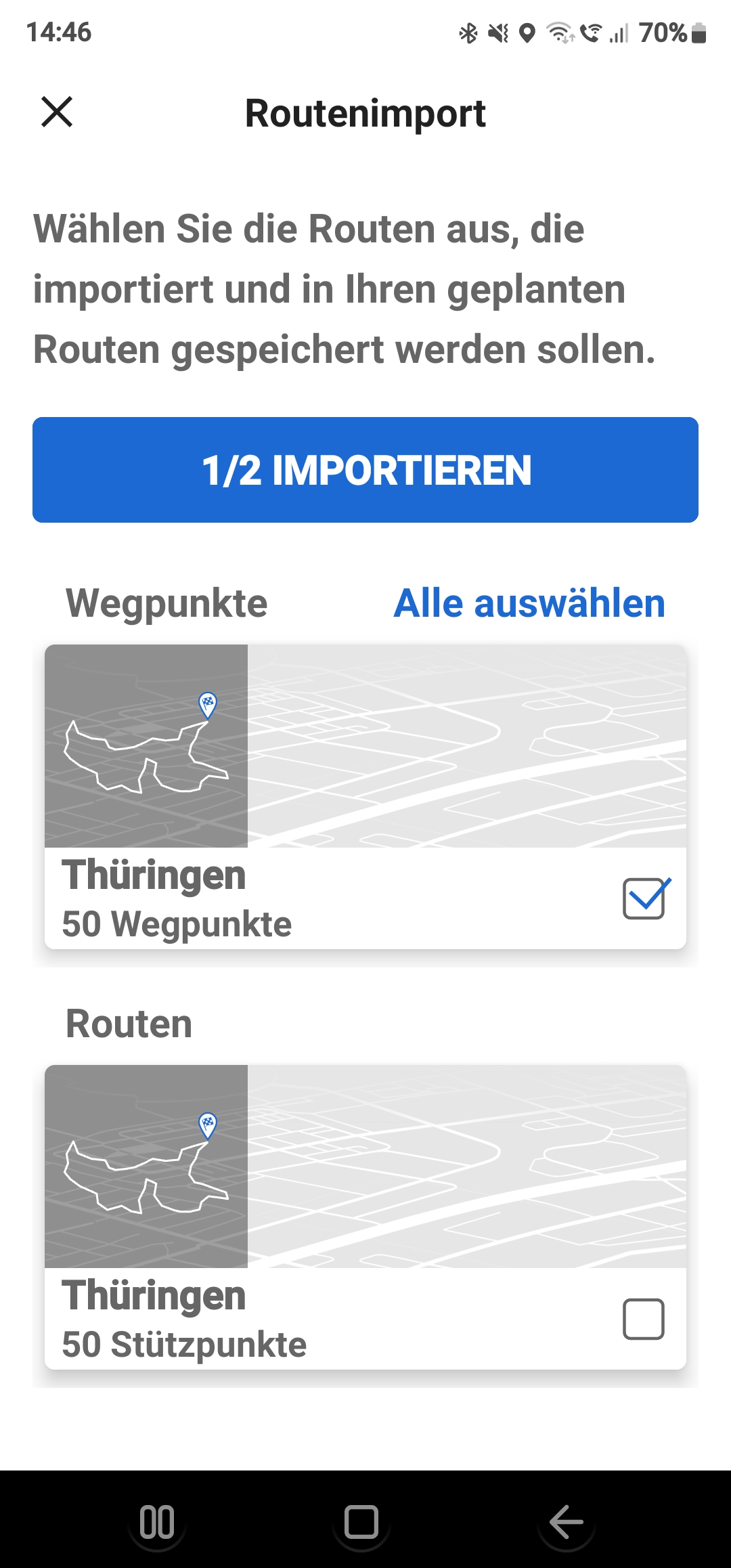

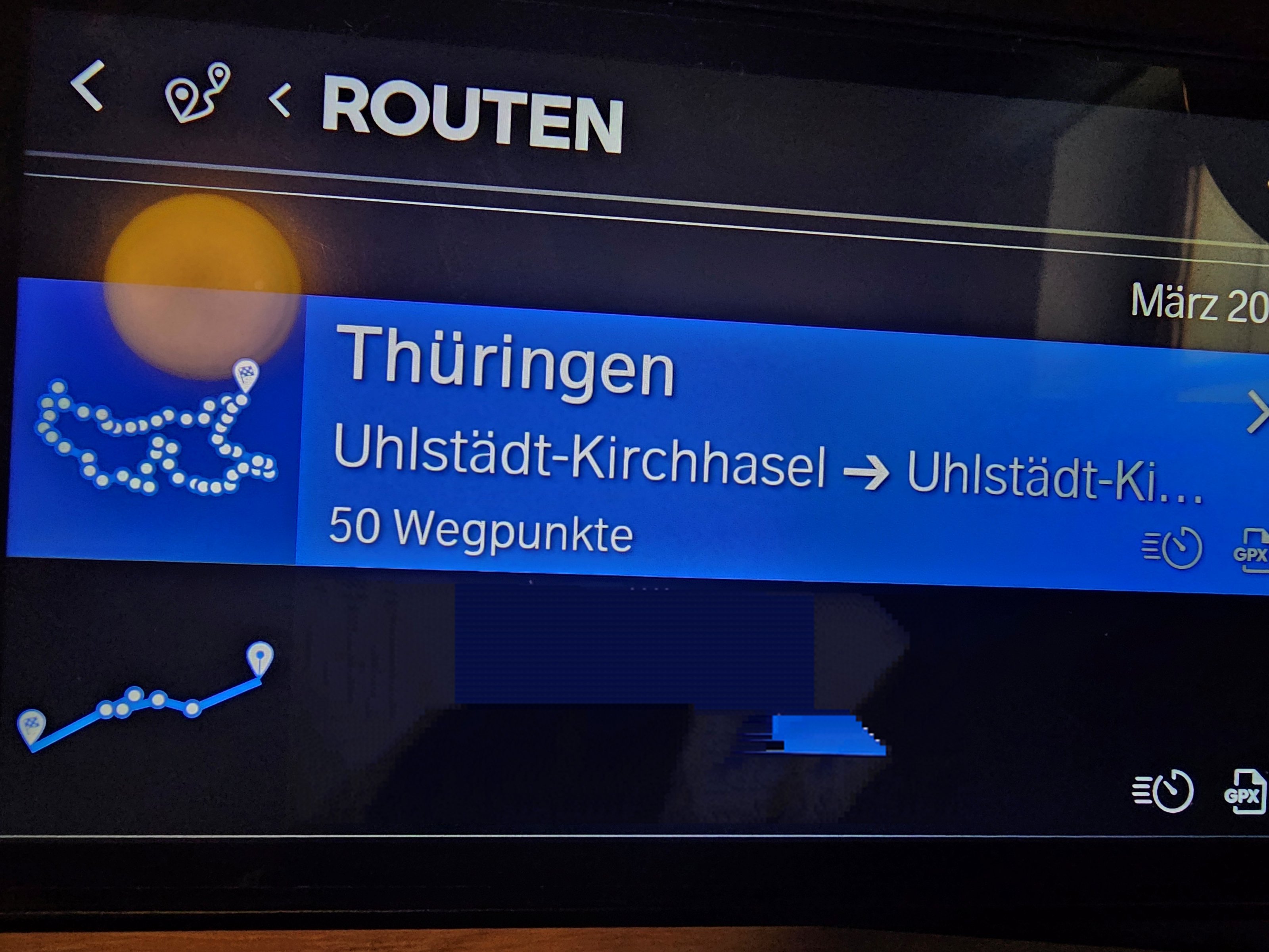

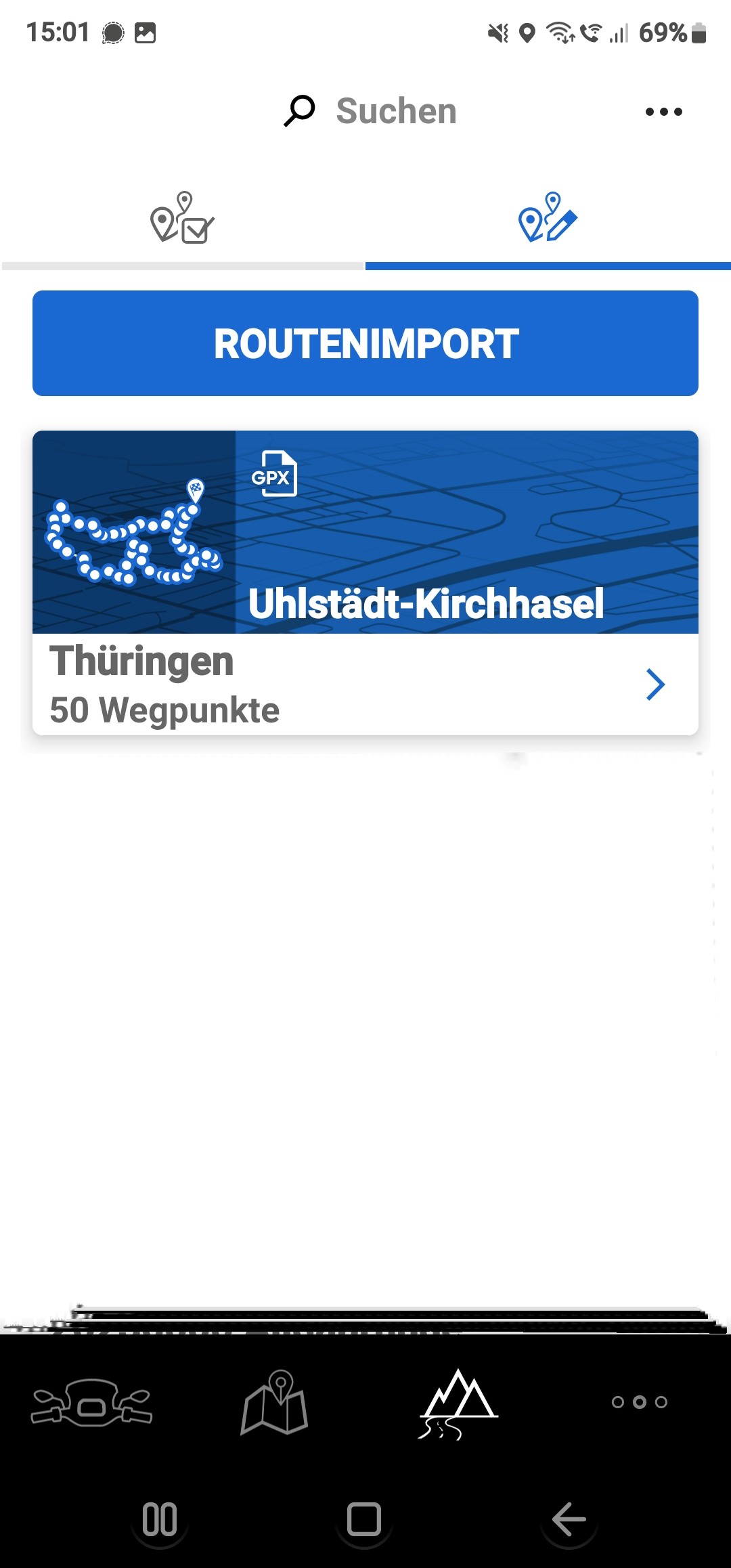

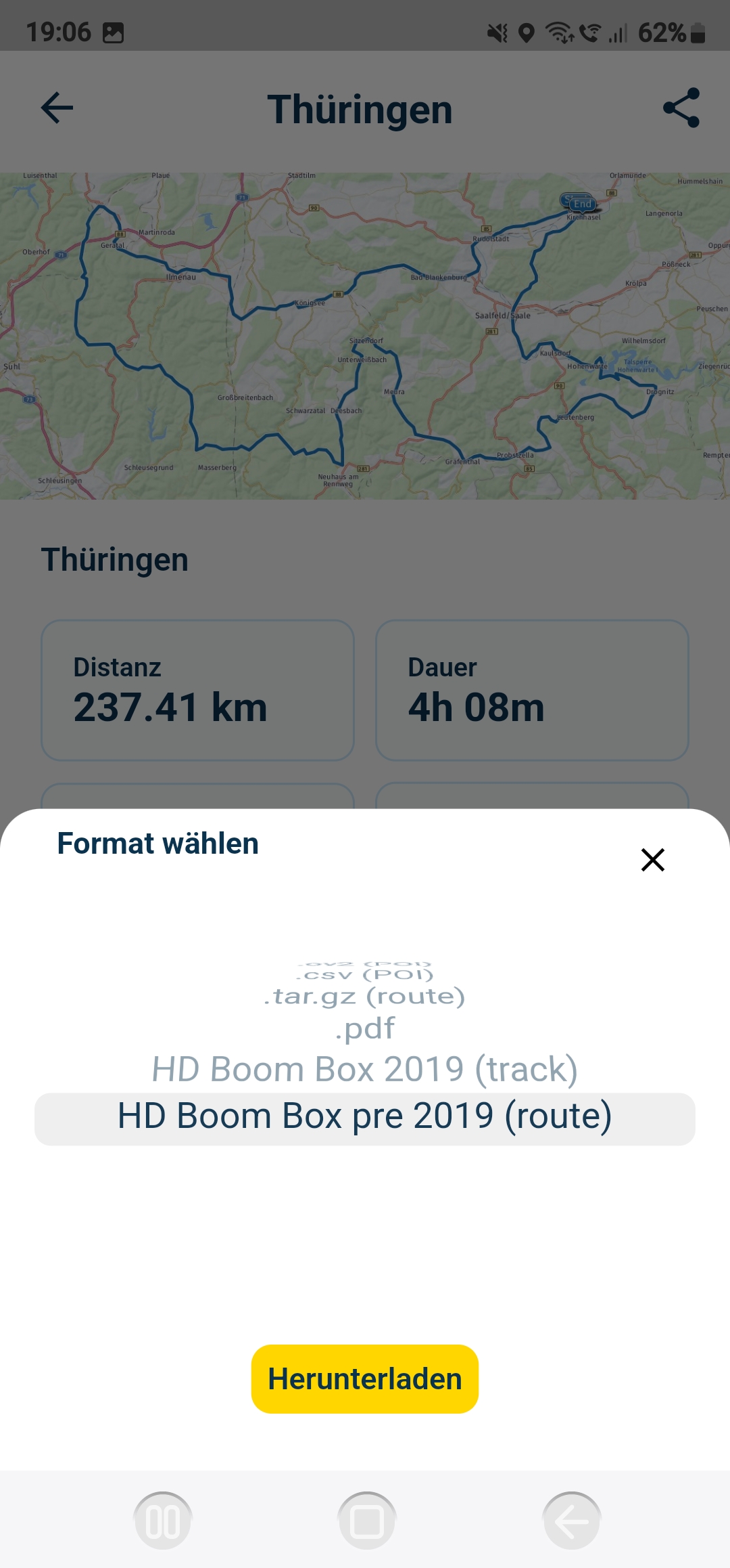

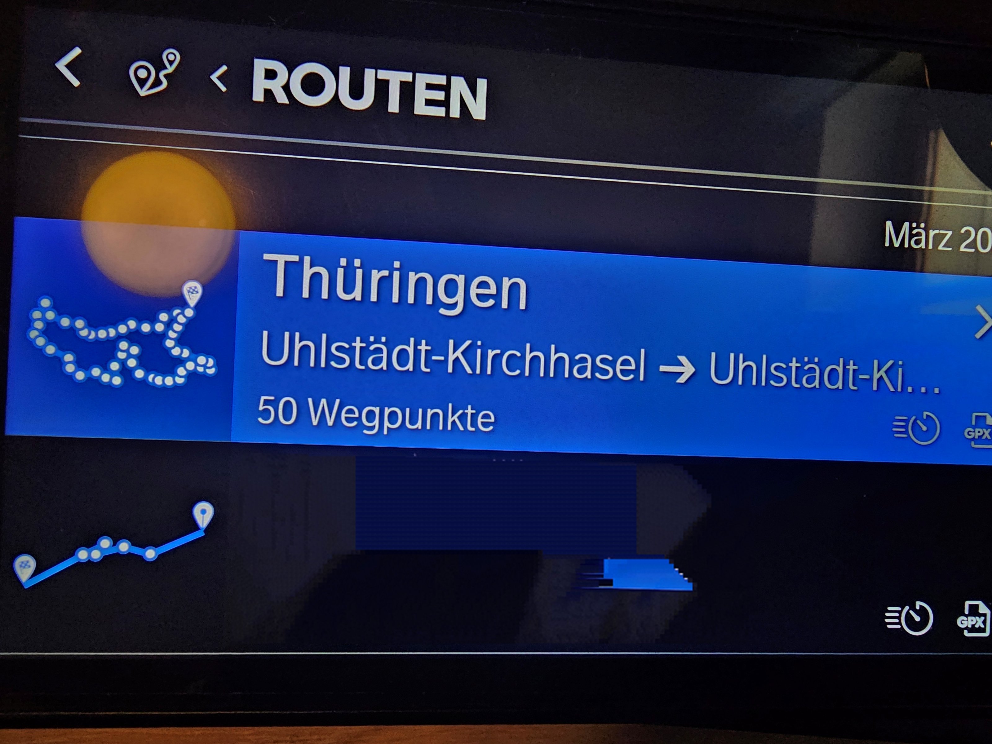

Ich importiere Routen aus MRA zuerst in die Connected App. Anschließend erfolgt die Synchronisation mit dem CRN. Dabei werden auch die anfangs vergebene Routennamen in die App und auf den CRN übernommen.
Auch wenn Du die Routen als HD Boom Box Pre 2019 Route exportierst???? Als GPX 1.x oder Track ist das klar, aber wirklich auch bei dem Export als HD Boom Box Pre 2019 Route? Das ist ja wirklich interessant. Hast Du ein iPhone?
KJB
01.05.2021
2.658
R 1250 GS LC

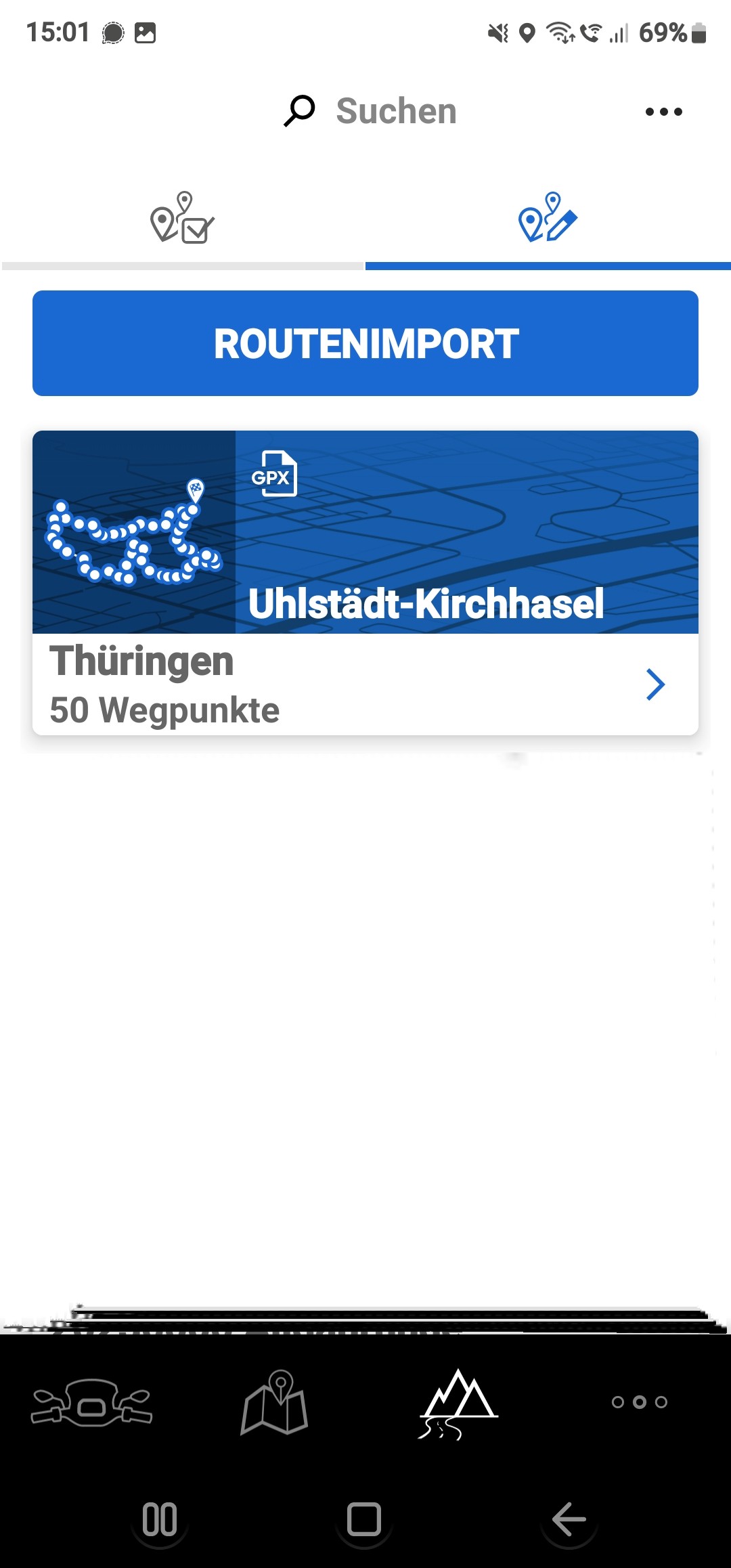

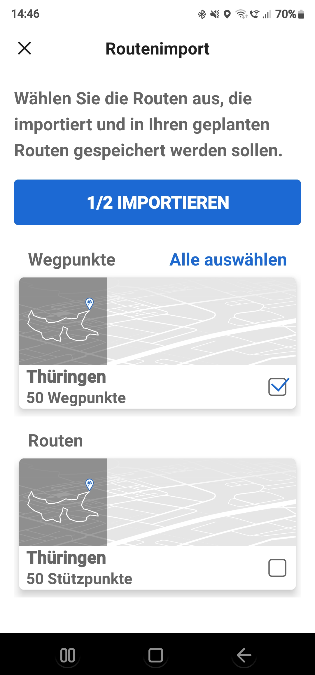

Ja, verwende nur HD Boom... und nutze ein Android Smartphone.
Vorsorglich ein paar Screenshots gemacht. Nicht das wir wieder aneinander vorbeischreiben :rolleyes:
GS_Thomas
05.04.2023
614
R 1250 GS

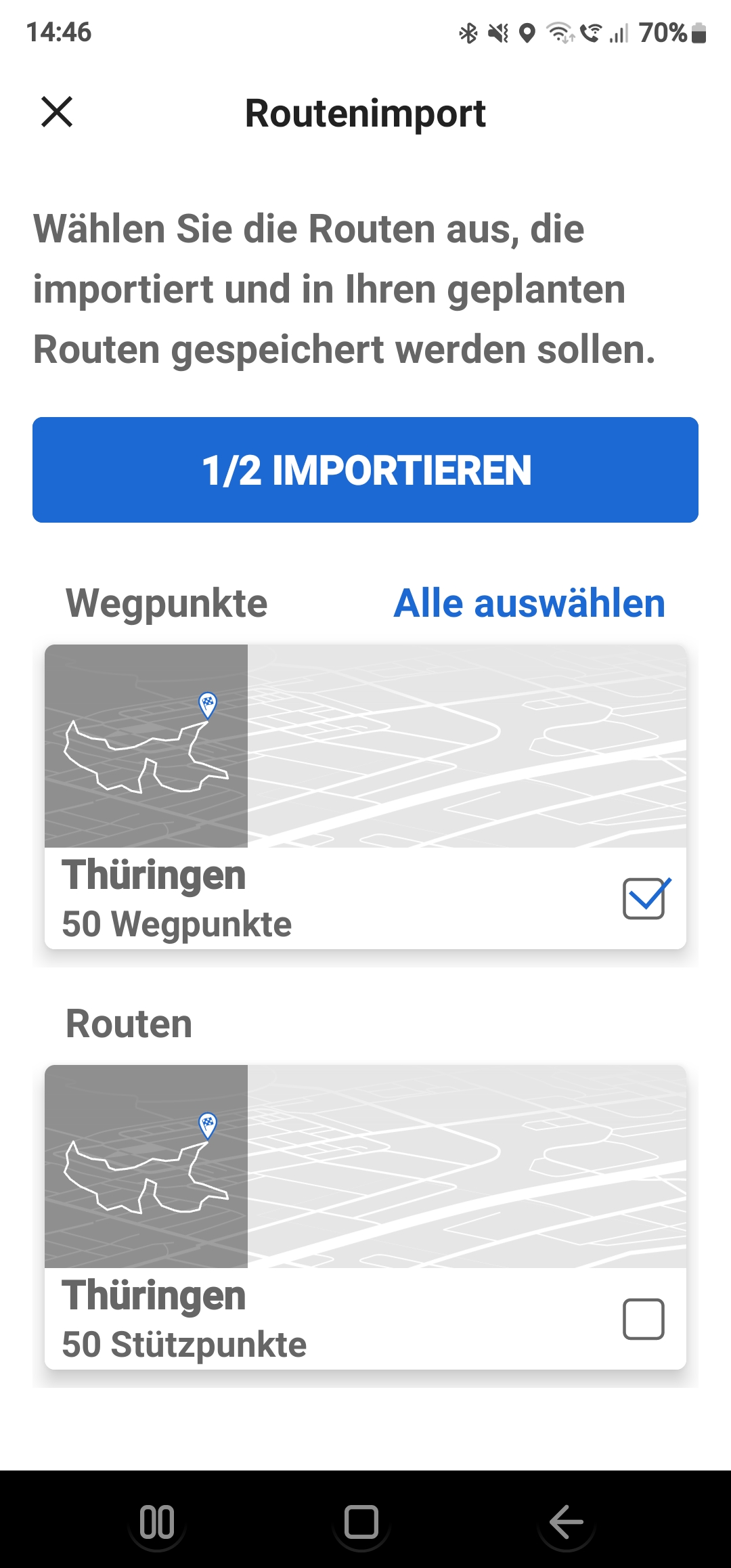

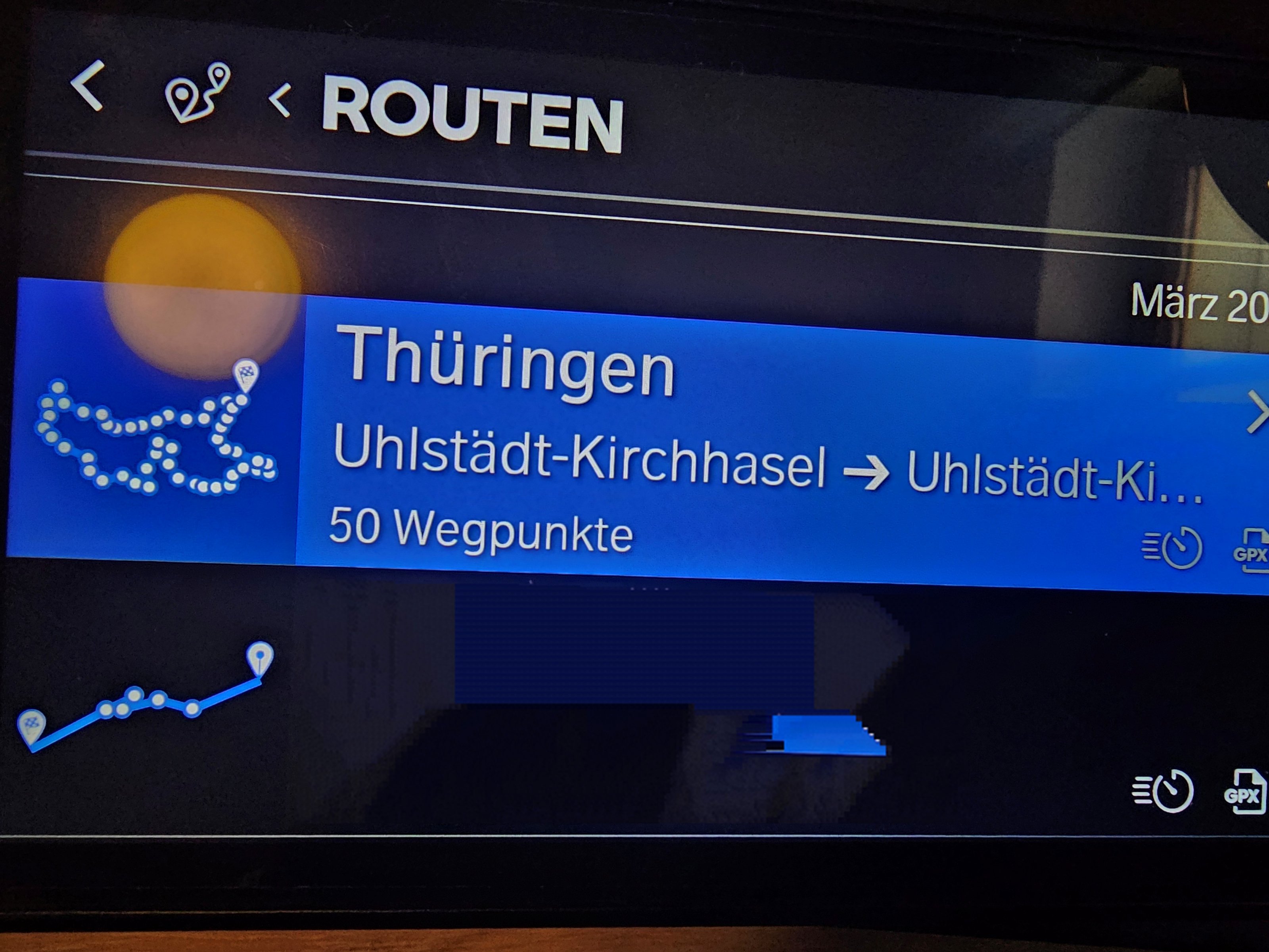

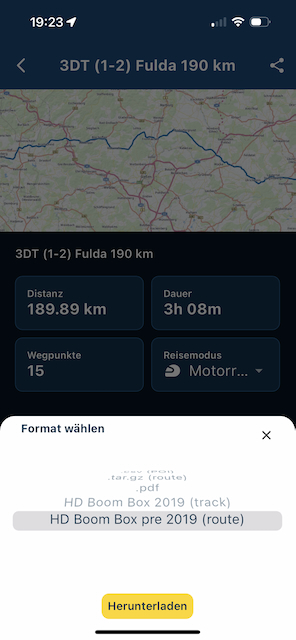

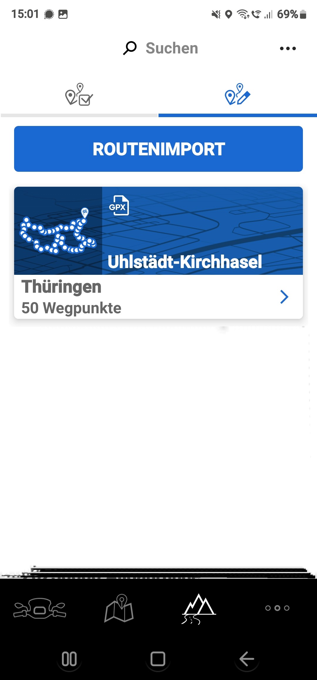

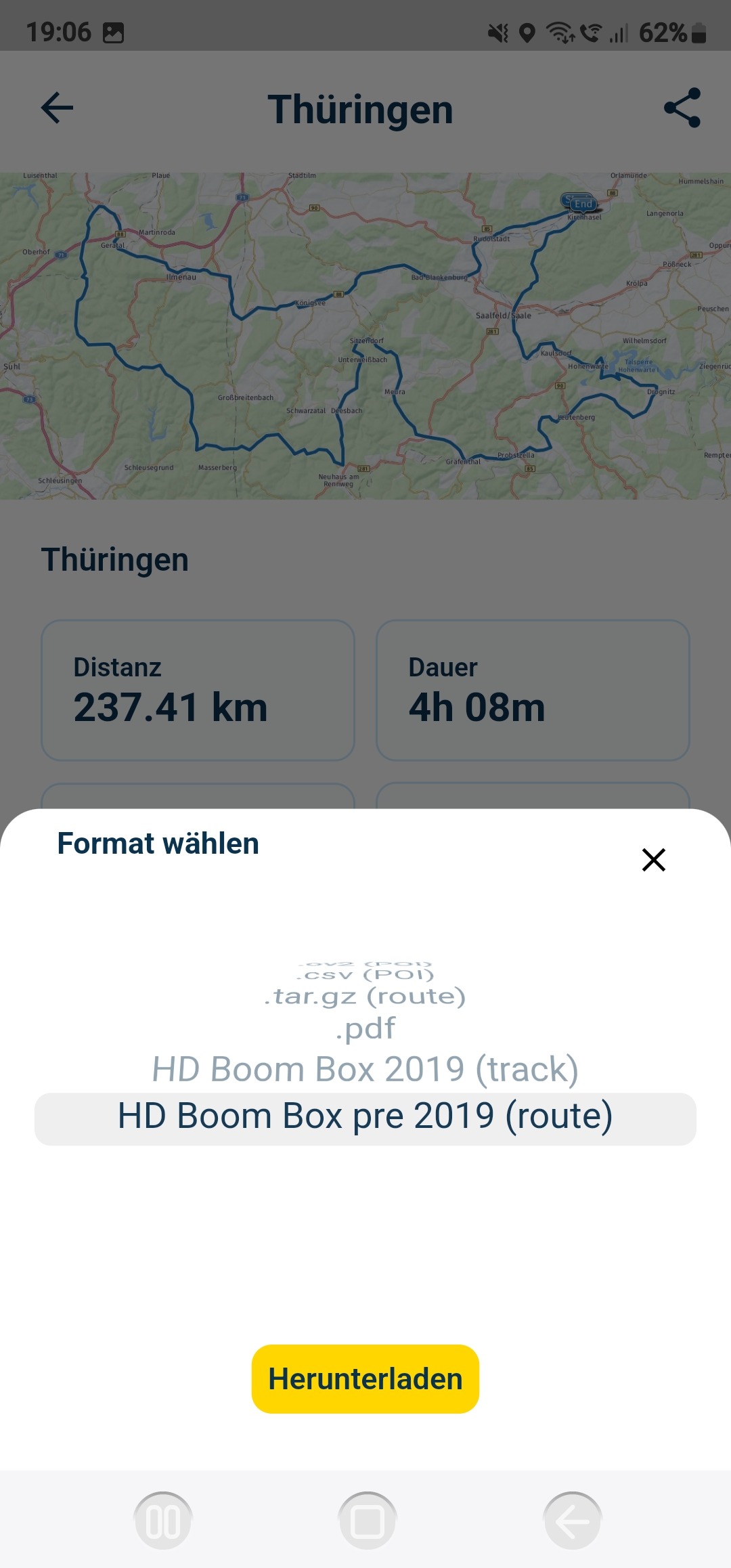

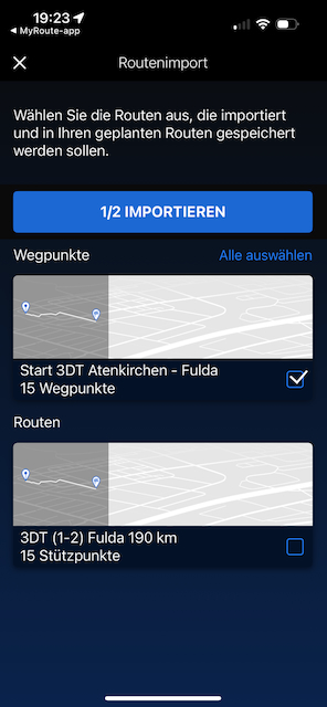

Anhang anzeigen 665829Anhang anzeigen 665832Anhang anzeigen 665830Anhang anzeigen 665831
Danke für die Info. Ich habe nun mein altes Samsung testweise benutzt. Siehe da, es ist genauso wie Du es beschreibst.
Bei meinem iPhone sieht es leider anders aus: Die Route erhält den Namen des ersten Wegpunktes. Ob nun MRA die Umsetzung für Apple fehlerhaft gestaltet hat, oder ob der Fehler bei Apple liegt kann ich leider nicht beurteilen.
