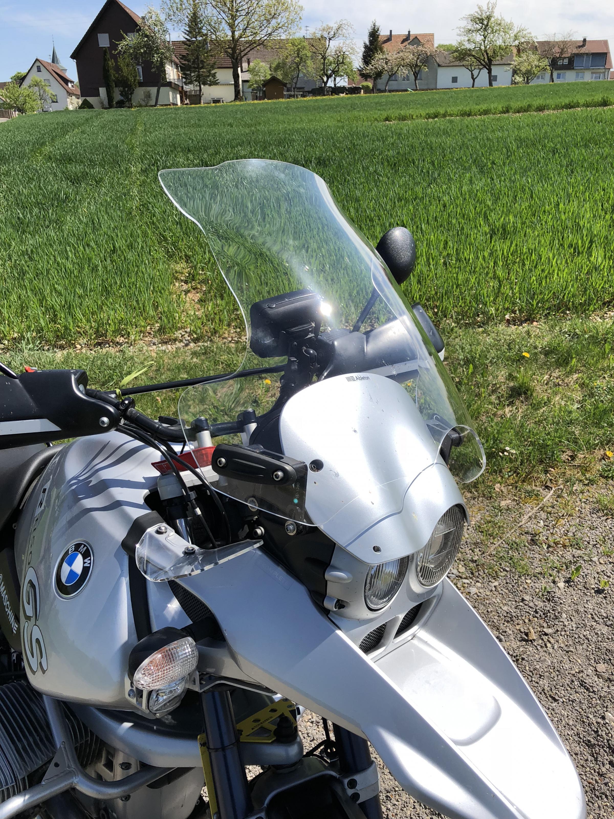

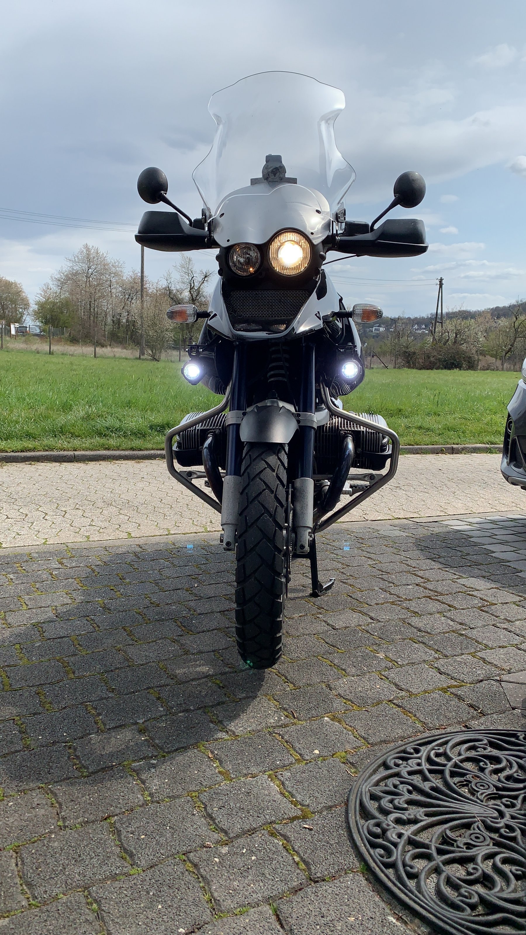

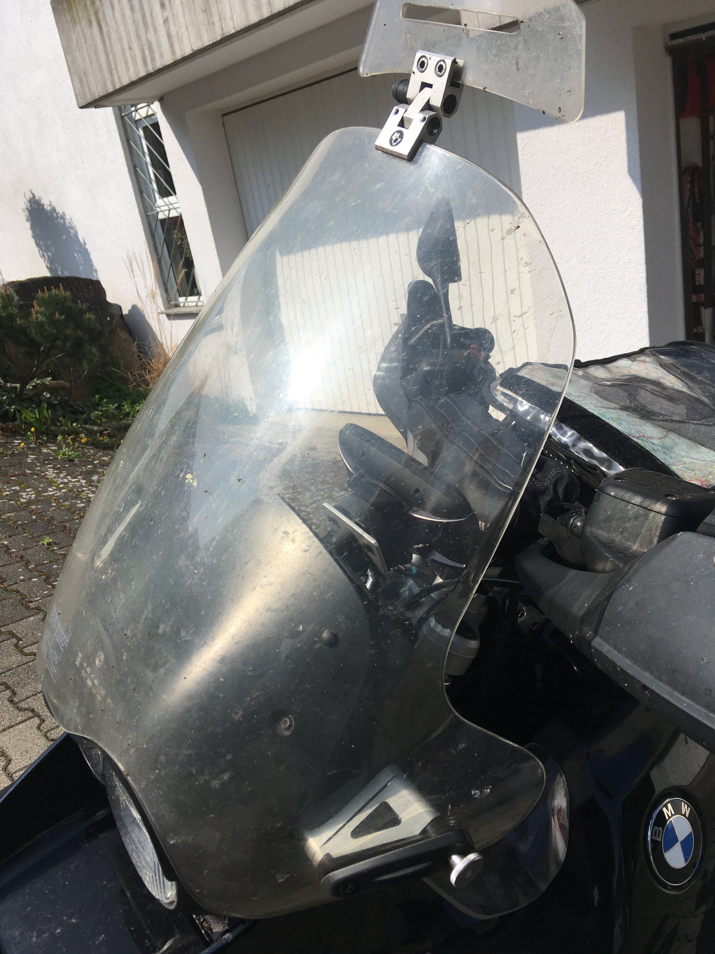

m.W.n. geht das nicht. Ich hab unten 2 Bilder angehängt, ne Standard GS mit ADV WRS Scheibe.
Den Tobinator gab's damals glaub ich als ADV und Normalversion. Du brauchst die Verbreiterungsadapter für oben an die Scheibe ran. Vllt. irgendwo im Netz auch einzeln zu erwerben.
Bei 187 cm und wesentlich erhöhter Sitzbank reicht's bei mir gerade so mit dem Windschutz. Hab allerdings (anders wie auf dem Bild) jetzt auch noch den kleinen Spoiler oben dran. Der Windruck auf denselben ist erheblich. O.g. Scheibe ist im dem Bereich des kleinen Spoilers angebrochen.
Am Besten kleine Aussparung in den Spoiler sägen, damit hier weniger Kraft wirkt, so wie beim elferschwob

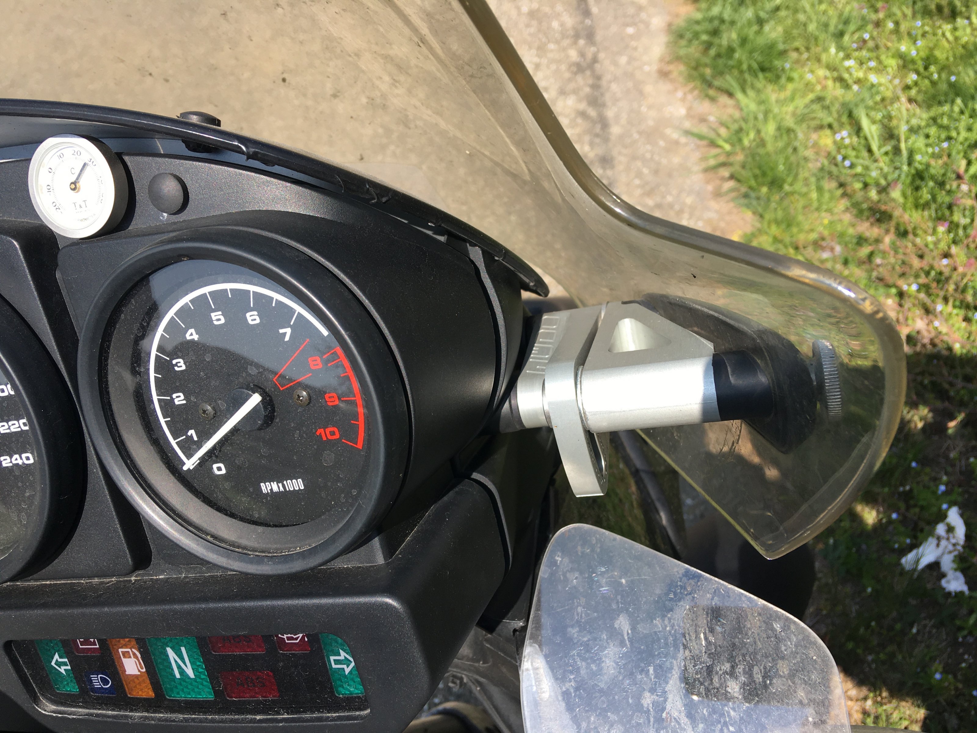

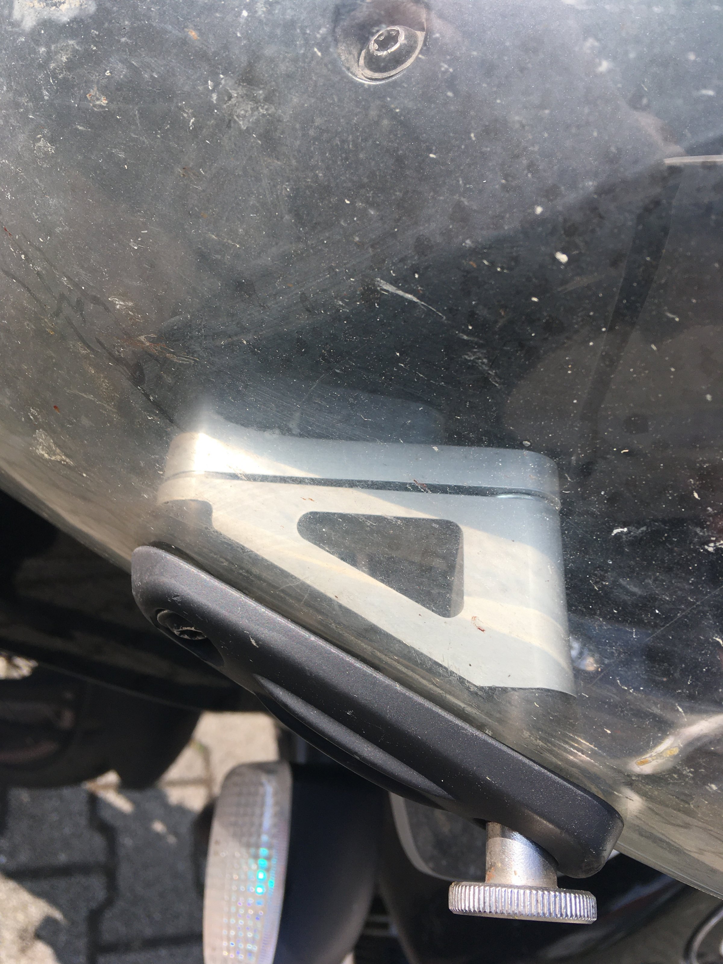

Bei mir ists aktuell Aufsatzscheibe plus Wüdo-Alu-Frästeilhalter (anstatt den Plastikdistanzteilen) dank dessen die ADV-Scheibe wieder in der Neigung verstellt werden kann.
Grüße vom elfer-schwob
Hallo elfer-schwob, was genau ist das für ein Teil? Bei Wüdo habe ich nichts gefunden....
elfer-schwob
elfer-schwob
09.04.2008
8.705
im Murrdäle
1150 GS-A, R 80-Umbau
Ich mach Euch nachher mal ein Bildle.
Das WüDo-Alu-Frästeil ersetzt das schwarze Paßstück aus Plastik zwischen Scheibe und Armaturengehäuse. Die ADV-Scheibe wird dadurch genauso in der Neigung verstellbar wie an der GS (ohne A).
Leider neu nimmer lieferbar.
