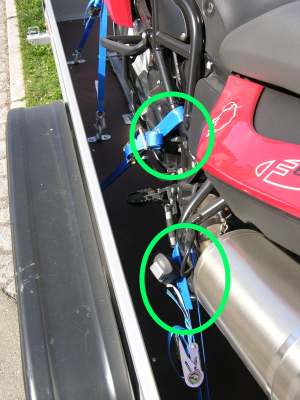

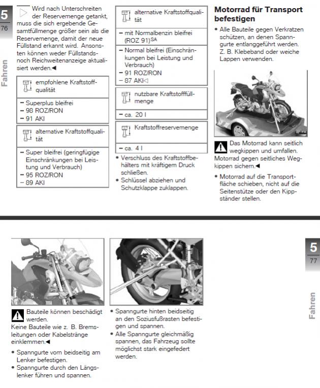

Deine Verzurrung des Mopeds ist tatsächlich nicht nach den Vorgaben von BMW...
Danach sollten die Schlaufen um den Lenker und durch den Parallever geführt werden damit das Moped in die Federn gezogen werden kann. Da du die Schlaufe an der unteren Gabelbrücke befestigt hast steht dem Moped nach wie vor der Federweg zum Einfedern zur Verfügung, d.h bei Bodenwellen und Schlaglöchern Kopfsteinpflaster etc. wird deine Maschine unaufhörlich in die Federn schwingen. Die hintere Abpsannung sollte in das V der Fußrastenstütze (nicht in die seitliche Fußführung..sieht aus als wenn sie für den Zweck angebracht ist) eingeführt werden und das Moped bei einem abrupten Bremsvorgan davor schützen nach vorne über die Vorderradstütze zu " maschieren"..deine würde spätestens bei einer Vollbremsung diesen Weg beschreiten und definitv bei einem leichten Auffahrunfall raushopsen. Die Abspannung sollte im Idealfall schräg nach hinten geführt werden damit die Kräfte (Kräfteparallelogramm) aufgenommen werden können.
Da sind wir auch beim Nachteil des Holland-Hängers: er hat keine ordentlichen Absapnnmöglichkietn im hinteren Bereich..
Ich hatte den Hänger aufgrund seines geringes Abstellplatzbedarfes und der Absenkbarkeit auch in Erwägung gezogen, letztendlich aber doch einen anderen Hänger vorgezogen auf welchem ich notfalls auch 2-3 Mopeds unterbringe.

Danke für die Hinweise aber über den Lenker ziehe ich keine Gurte, da hat mal einer der das auch so machen wollte bei meiner Maschine richtige Schäden verursacht.
Vorne schwingt sie ein hinten nicht, da ich die Feder gezogen und ich kann mir auch nicht vorstellen, dass sie über den Bügel vorne raushopsen wird aber testen will ich es nicht.
Die Verzurrpunkte sind vorgegeben und kann es nicht ändern.
Ich kann nur sagen, dass selbst übelste Strassen im Osten bisher keine Probleme verursacht haben und die Luftfederung sehr viel ausgleicht.
Die Schlaufen werden am Lenker neben dem Halteblöcken (rechts und links) angebracht( ist auch so von BMW vrogegeben und wird im BMW-Schrauberkurs auch so vermittelt.. und nicht an den Lenkerenden ! da würden Schäden an den Heizgriffen unvermeidlich sein)...da geht überhaupt nichst kaputt..und wenn du Kranschlaufen nimmst ( so wie bei mir im Bild ersichtlich) an denen du dann die Zurrgurte befestigt hast du nicht einen Kratzer am Lenker. Die Vorderradgabel wird dabei ca. 2/3 in die Feder gezogen.

...ich kann mir auch nicht vorstellen, dass sie über den Bügel vorne raushopsen wird aber testen will ich es nicht.
Wie soll die Maschine vorne über den Bügel hopsen, wenn sie an der unteren Gabelbrücke nach seitlich unten vernünftig abgespannt ist, wie auf thghhs Bildern zu sehen?
Außerdem ist dort auch zu erkennen, dass sich an der hinteren Schiene (neben dem Hinterrad) zusätzliche Verzurrpunkte finden; die werde ich künftig zusätzlich nutzen.
Mich würde interessieren welchen Schaden Dir einer an Deiner Q zugefügt hat.
Gast-15146
Der Spezialist der für den Transport zuständig war hat so ein System benutzt, wo der Lenker in so eine Tasche kam und diese wurden dann an den Enden des Lenkers nach unten stramm verzurrt.
Das Ergebnis am Zielort war dann, dass der Lenker sich nach unten verzogen hatte und eines der Enden sich in die Tankverkleidung gearbeitet hatte.
Und dann stand ich da ohne passendes Werkzeug und defekter Verkleidung
Aus diesem Grund werden die Gurte in der Lenkermitte (Neben den Aufnahmeböcken) befestigt. Dort ist laut BMW der richtige Punkt und dort kann keine Schaden aufkommen.

"Lappen oder ähnliches als Scheuerschutz ist nicht pracktisch"
Tipp:
als Scheuerschutz verwende ich "Bandschutzschlauch", der Schlauch kann gekürzt
und der Gurt durchgezogen werden:

Wir fahren mit zwei Q(ühen) auf dem Hänger wie von BMW empfohlen verzurrt. Da hoppelt nischt, hat noch nie gehoppelt und wird nie hoppeln. Selbst bei Tempo 130 (in France erlaubt) hoppelt nischt und der Hänger liegt wie ein Brett auf der Strasse.

MoinMoin, ich habe meine BMW´s auch schon viele tausende Kilometer auf sehr unterschiedlichen
(Leih) Anhänger durch (Süd) Europa gezogen. Immer vorne/hinten zu 50% in die Federn gezogen.
Schräg nach hinten von den Soziusfußrasten, schräg nach vorne über die Gabelbrücke.
In den meisten Fällen auch vorne gegen (wenn vorhanden) einen Bügel geschoben und dort abgesichert.
Auch eine Schiene ist nicht unbedingt erforderlich.
Im letzten Jahr hatte ich einen Koch M1017 Anhänger, ohne Schiene ohne Bügel, für unseren Südfrankreich Trip.
Damit haben wir 2 Motorräder sogar über den Col du Galibier gezogen und auf dem Rückweg die 130km/h auf
Frankreichs Autobahn voll ausgenutzt. Das Ding liegt wie ein Brett auf der Straße.
Ich würde mal behaupten, das ich den Anhänger auf den Kopf stellen könnte und die Q bleibt daran :coo8ol:.
Ich gebe zu, das ich bei meinem allerersten Transport auch nach dem Motto
"Gürtel in der Hose und Hosenträger und Sicherheitsnadel" verfahren habe.
So möge jeder seinen persönlichen Weg finden ....;)
Im Handbuch der GS ist das auch so ähnlich beschrieben.
