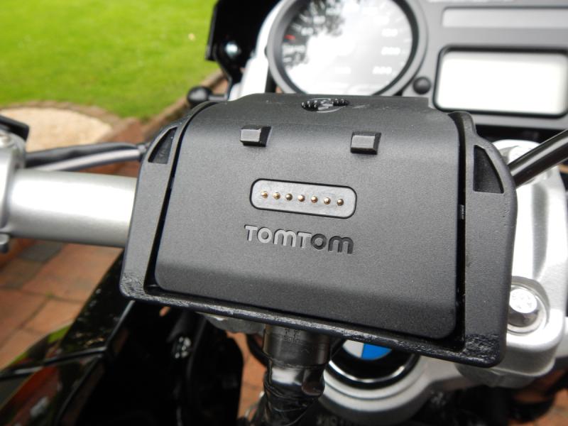

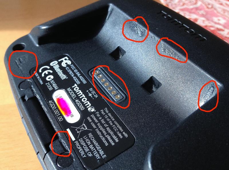

Hallo Peter, hatte auch gehofft das die Probleme beseitigt sind.
Bin wohl auch aktuell der einzige mit so massiven Problemen.
Meine Einbausituation ist nicht viel anders als bei anderen Q-Treiber.
Hier noch mal Bilder....
Alles sehr schade, weil ich eigentlich zufrieden bin mit dem TTR der Software und der Handhabung.
Bin auf die Reaktion vom TT Support gespannt.
Halte Euch auf dem laufenden.
Gruß uWe

Hallo Uwe,
die Pins und die Halterung sehen aber wirklich bescheiden aus. Da stimmt wirklich was nicht. Ich habe meinen Rider oberhalb der Armaturen befestigt. Bis jetzt ohne Probleme.
