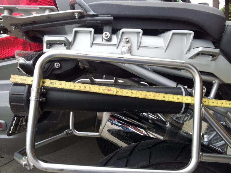

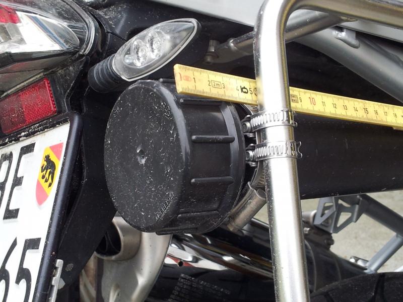

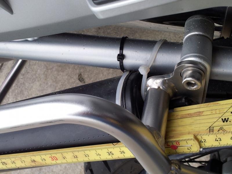

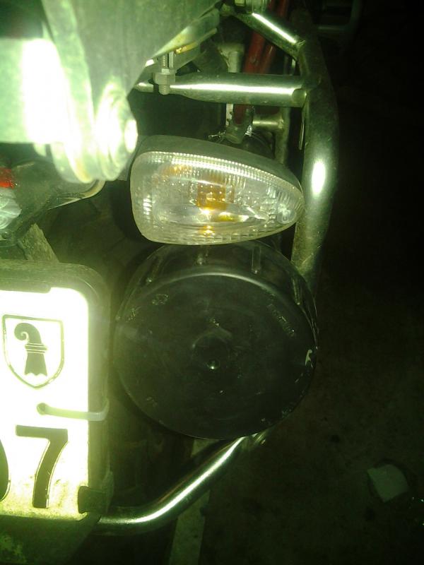

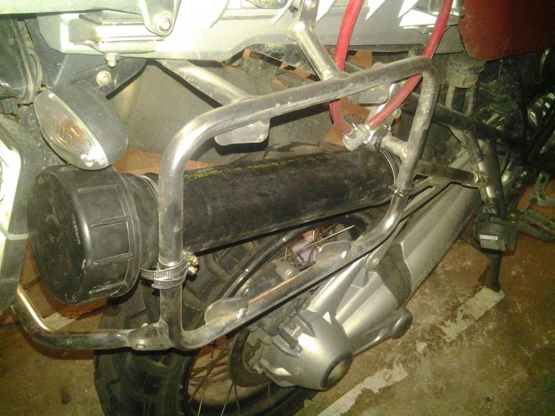

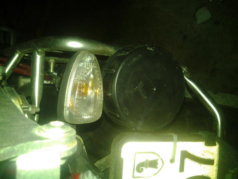

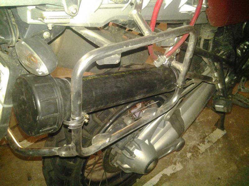

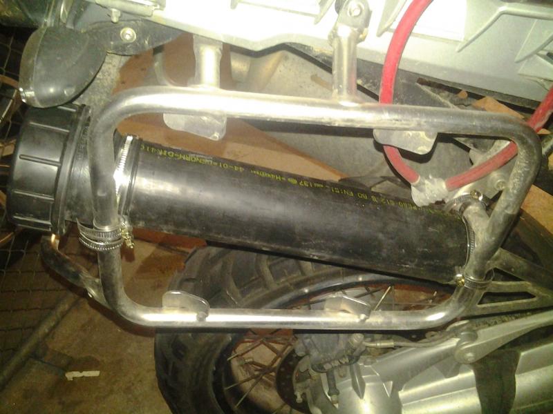

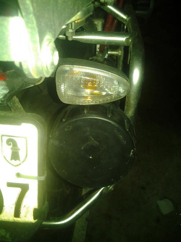

So nun bin ich dazu gekommen. Danke nochmal für die Anleitung!
Ich habs 400mm lang mit 80mm Durchmesser. Passt genau zwischen Schild, Blinker und Koffer. Wenn man den Durchmesser grösser wählt wird es wohl eng.
