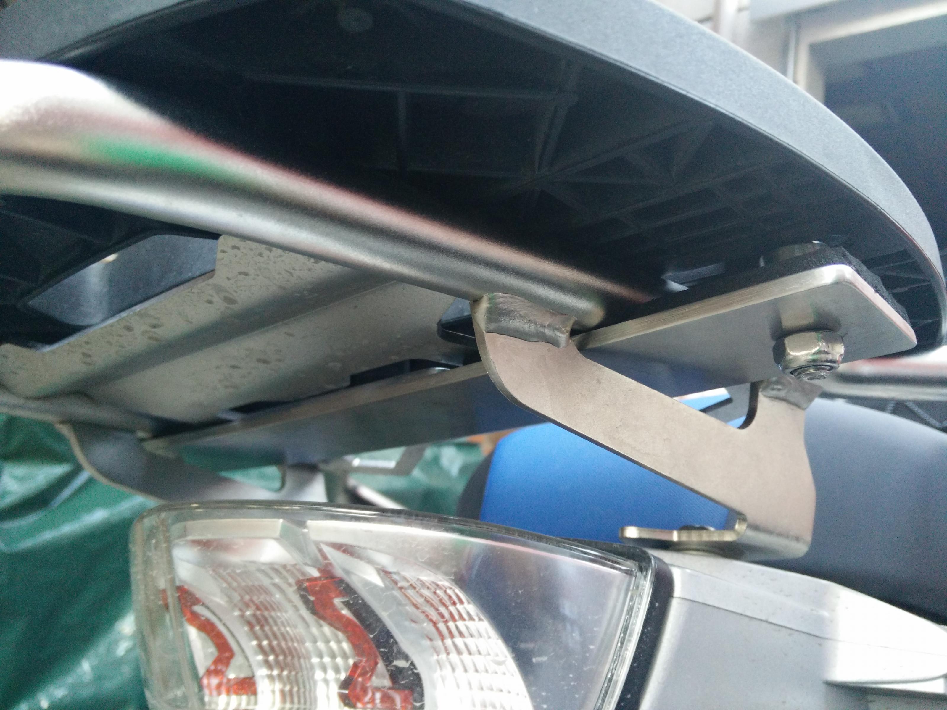

Ich hab mal ein Adapterblech in Auftrag gegeben, mit dem ich dann die Adapterplatte der Bandit an deren Schraublöcher befestigen kann.
Kann mitte der Woche evtl mehr dazu sagen

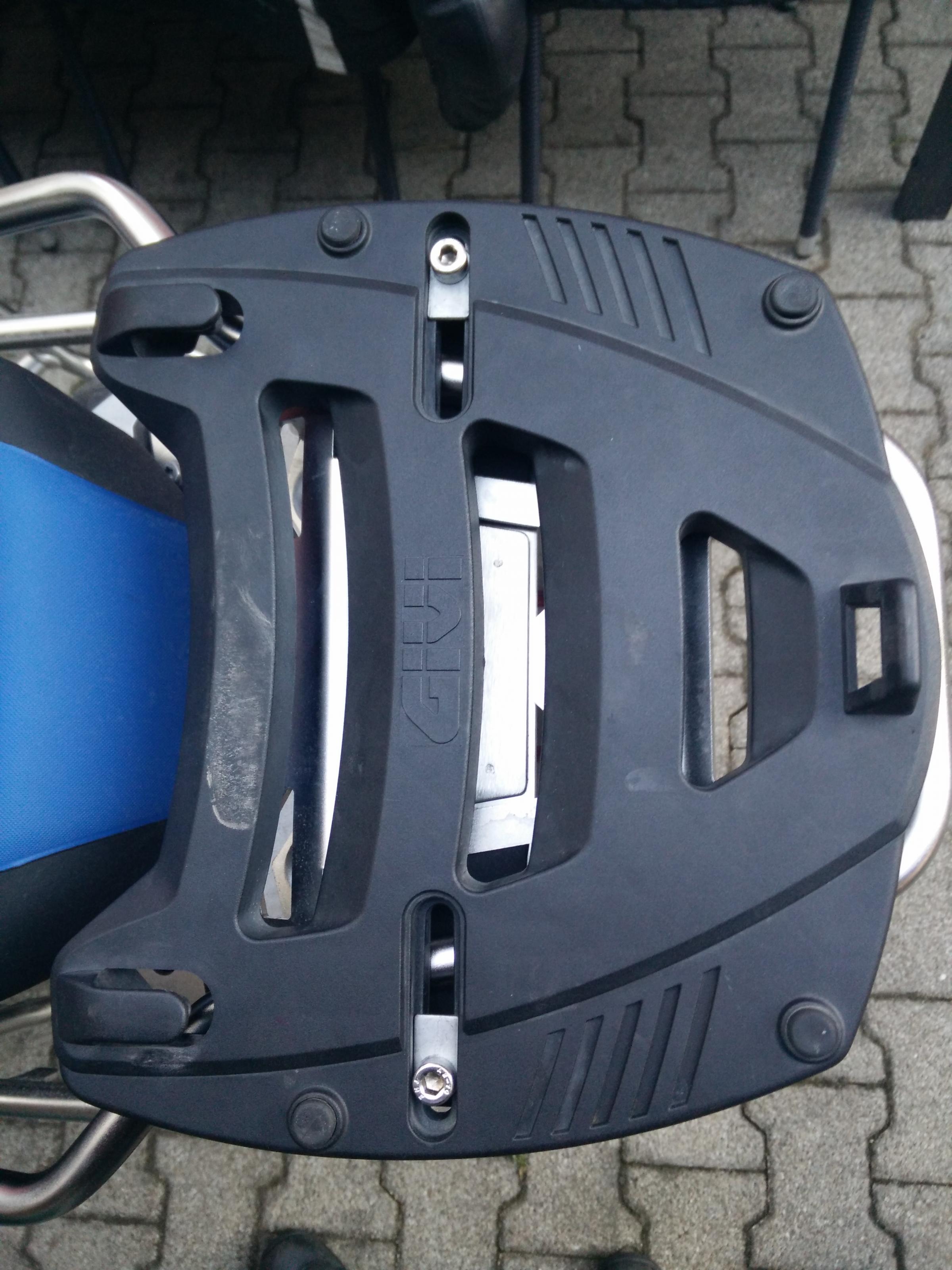

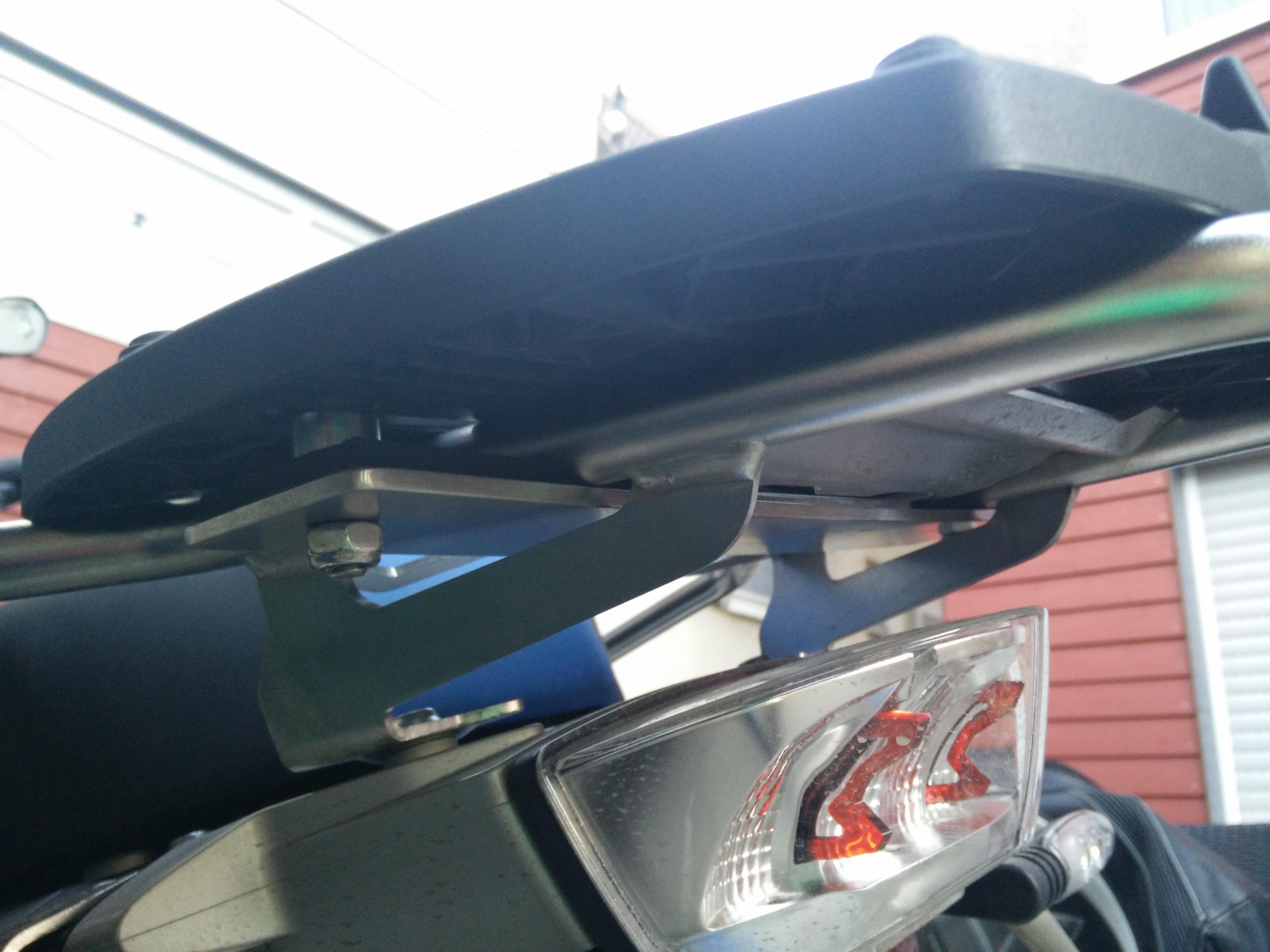

Hier mal das Blech für die Givi Platte.
Ich denke damit sollte das TC halten :)

Alex, wenn die Platte plan aufliegt, sieht das gut aus so - Kompliment! :super:

Jap, liegt plan auf.
Muss aber noch testen ob es so hält.
Auf das Blech ist ein Blech für die Aussparung im BMW Gepäckträger gepunktet.
Sieht man auf dem Foto evtl. etwas schlecht
