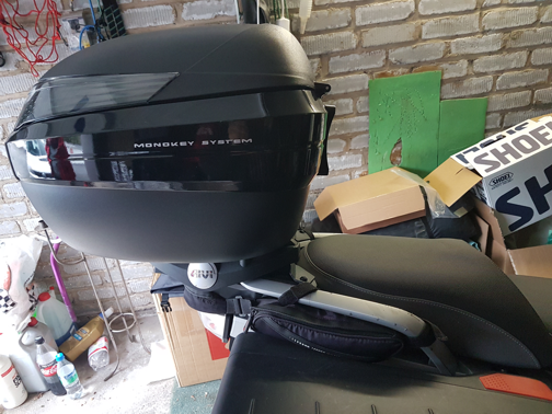

Am einfachsten wäre, mal bitte ein Foto von Deiner Konstruktion einzustellen. Ansonsten können wir hier noch eine Weile rumraten. Die Montageanleitungen der GIVI Teile sind eigentlich gut verständliche Bilder.

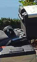

Guten MOrgen zusammen
habe jetzt mal Bilder eingestellt, hoffe man kann den Unterschied gut und deutlich erkennen
Vielen Dank für die Mithilfe

Da sieht nicht nach einem Montagefehler aus. Ich habe zwar die Metallplatte von Givi, der Abstand ist aber sehr ähnlich. Da das Topcase größer ist, verteilt sich das Volumen natürlich auch etwas mehr nach vorn. Es würde bestimmt nicht gut aussehen und sich auch nicht besonders gut fahren, wenn es 7 cm weiter hinten sitzen würde.
Mach doch einfach die komische Rückenpolsterung ab, dann hast Du schon mal ein paar cm gewonnen und anlehnen würde ich mich an ein Topcase sowieso nicht.

das liegt an der Form des Maxia Topcase...mein Givi Trekker 52 steht nicht so weit Richtung Sitzbank über. Das Trekker 52 endet kurz vor der Sitzbank nach dem schwarzen Montageblech.

Es ist noch kein Rückenpolster montiert, das würde noch mehr Platz in Richtung Fahrer wegnehmen.
Ja das könnte stimmen, dass die Form des Topcases daran schuld ist.:confused:
