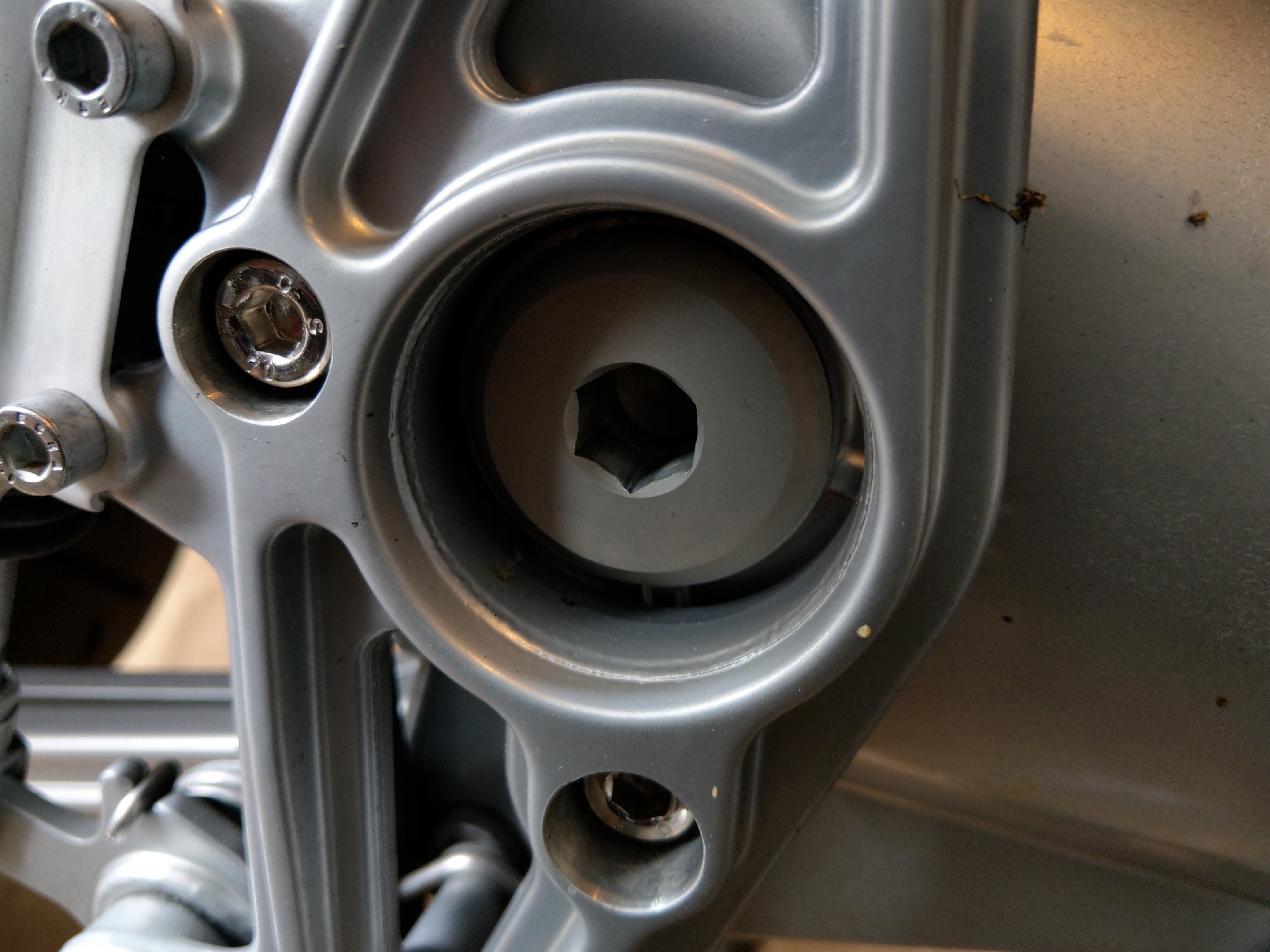

ich bräuchte bitte die Größe des Torx für die beiden Festlagerzapfen.
60er 70er ?
Die Loslagerzapfen dürften ja einen 12 Imbus benötigen oder ?

Seltsam.
Bei mir ist beides SW 12 Innensechskant..

Meine auch.
Es ist definitiv Innensechskant.
Aufpassen. Das Profil sieht einem Torx ähnlich ist aber keiner.

Hallo Volker ,
nachdem ich als Kurzsichtiger mit der altersbedingten Weitsichtigkeit belohnt wurde habe ich
mir das ohne Brille genauer angeschaut - du hast vollkommen Recht !!!
Vilen Dank für die Info :-)
