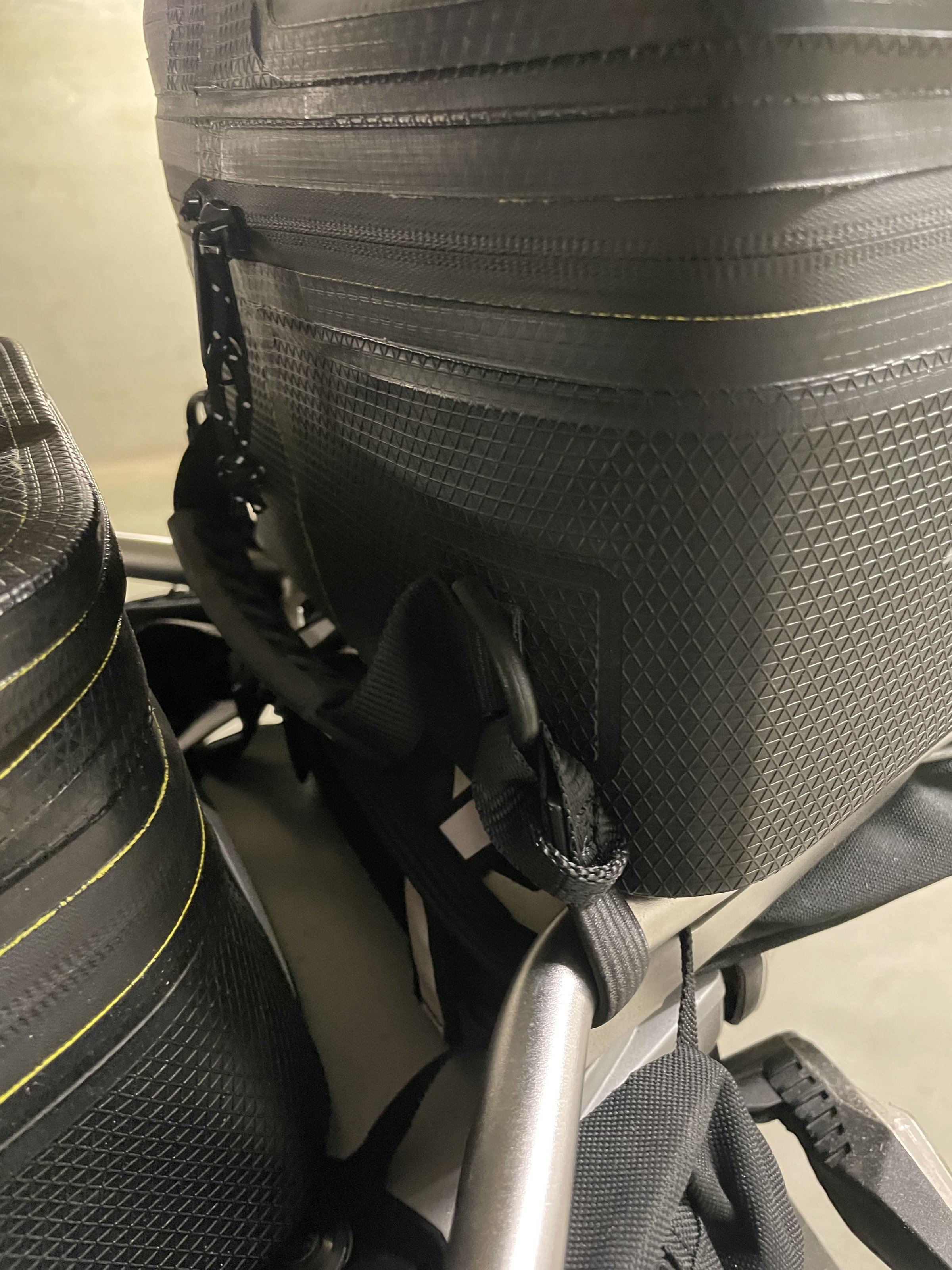

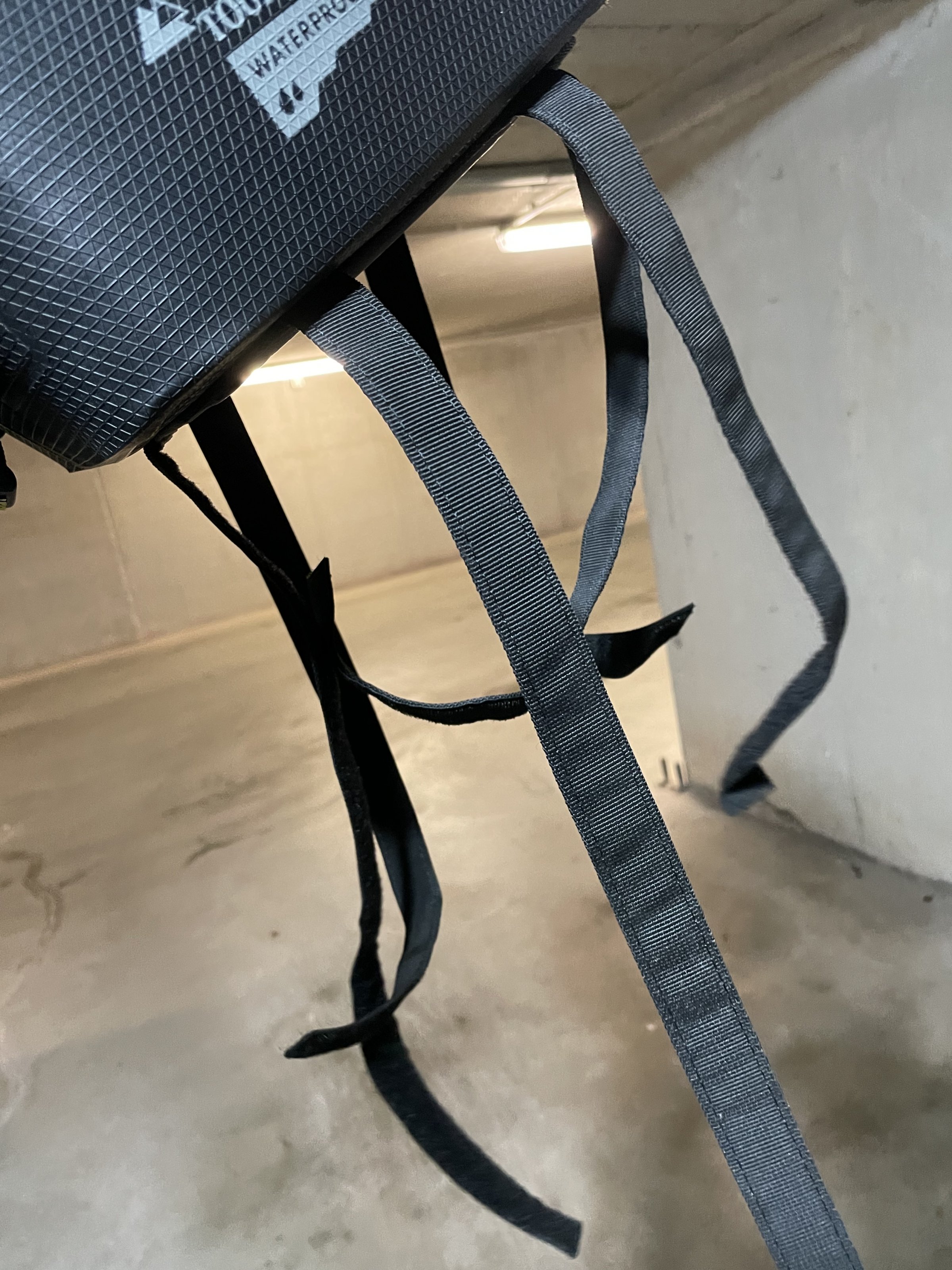

Hallo Leute,
ich wollte ungerne den "Zeig mir deine Gepäcklösungen" kapern, denn es ist etwas kompliziert, denn...
Bislang habe ich Heck- und Soziustasche Touratech Ambato verwendet. Einfache Taschen, guter Stauraum und vor allem schnell an- und abgebaut. die hintere Tasche blieb eigentlich immer am Mopped, da war dann Werkzeug und Vesper, Getränke und Kleinzeugs drin. Der sich ergebende Platz reicht mir für Ausfahrten bis zu 10 Tagen.
Ich hatte mich aber in die Gepäcktaschen von Touratech "Extreme" verliebt und wie das bei der Liebe manchmal so ist, wird man blind oder zumindest viel zu kompromissfähig. Aber sei es drum, die Taschen sind da und die hintere macht mich bei der Befestigung nicht glücklich.
Hier erst mal Bilder, wie das am Ende aussieht (oder besser: aussehen soll).
Das Werkzeug und den Krimskrams habe ich links und rechts in die kleinen Taschen zeitlich an den Haltegriffer verlagert. Das gibt Platz in der hinteren Tasche, die ich in Zukunft mit ins Hotelzimmer nehmen will. Dafür muss die aber einfach und schnell an- und abgebaut werden können.
Die Tasche hat 6 elend lange Bändel mit Klettverschluß rundum,
ansonsten an der Stirn noch zwei Plastik-Ösen, mit denen ich sie nach vorne abspannen will (RokStraps sind bestellt). Aber wie mach ich das hinten? Dieses ganze Klett-Gedönse muss einfach weg, das würde ich abschneiden.
Jetzt die eigentliche Frage: Hat jemand auch diese Hecktasche in Benutzung und hat eine bessere Lösung gefunden? Dann bitte her mit den Bildern!
Ansonsten bin ich sehr froh um praktikable Lösungen. Am liebsten wäre mir was mit einem Schnellverschluß, allerdings wollte ich ungern in die wasserdichte Tasche bohren oder aussen einen Gurt annähen, das Material sieht sehr stabil aus, das könnte mit einer Naht kompliziert bis unmöglich werden.
Freue mich auf eure Rückmeldungen.

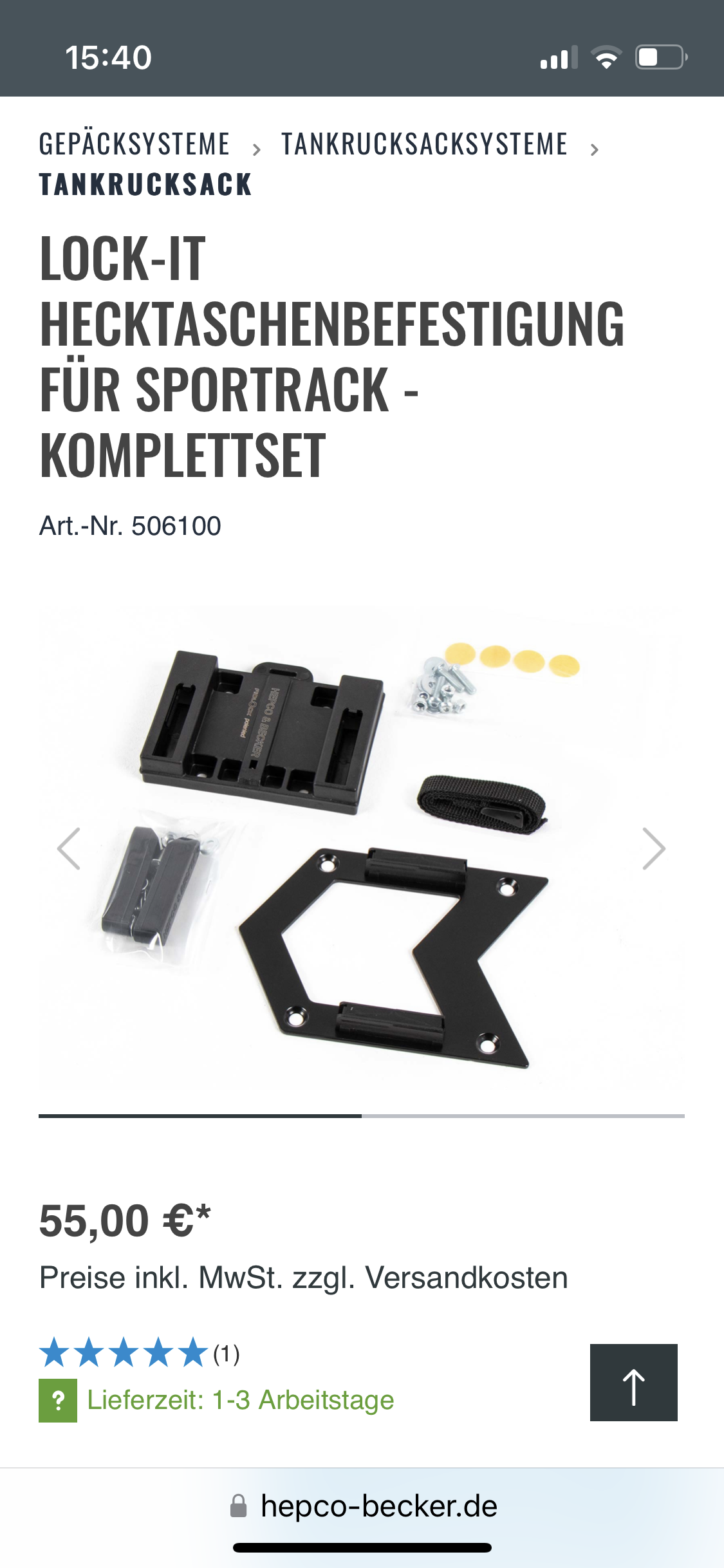

Hatte der Michael (IGI) nicht mal was gebastelt, mit nem Holzbrett(chen) und nem Schnellverschluss von SW Motech. Ich denke, den gibt es auch separat zu kaufen. Musst halt dann in die Tasche noch ne Plasteverstärkung reinmachen und den Gegenring mit Lochern und Verschrauben.
Hast halt dann, wenn die Tasche ab ist, den Tankring aufgeschraubt auf ner Holzplatte am Moped. Aber einen Tod musst Du sterben :zwinkern:

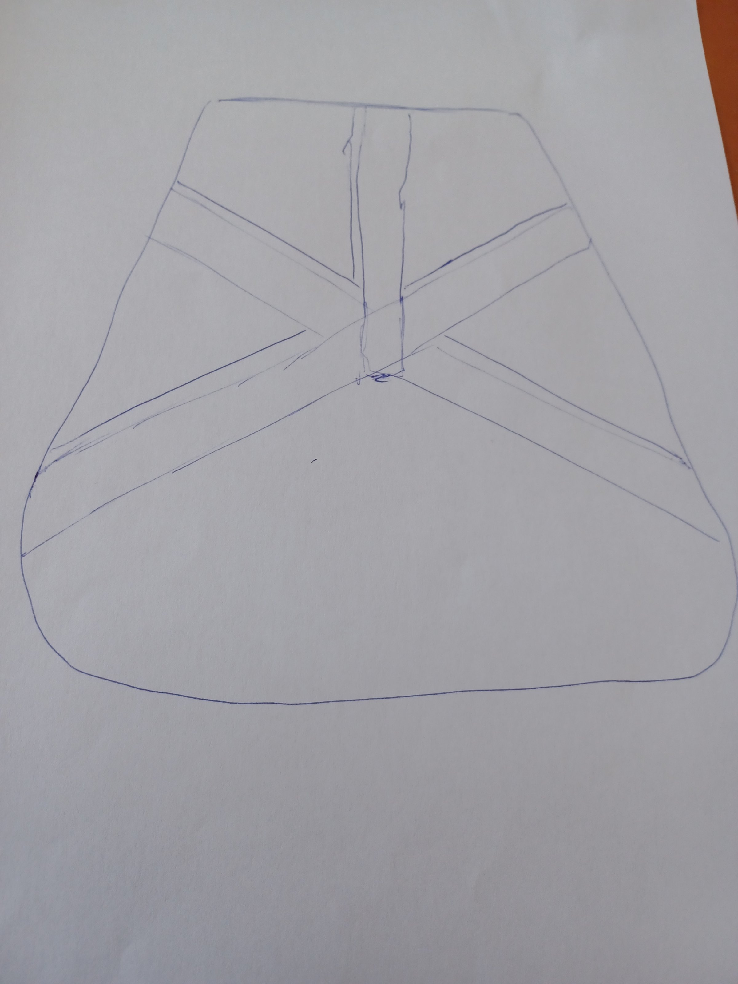

Manfred wie ist denn diese untere Platte an der Tasche befestigt ? kann man diese von innen lösen ?
Wenn man sie von innen lösen kann so würde ich so wie bei den BMW Softbag Taschen eine Lasche aus einem festen Stoff mit einarbeiten. Da du die Tasche nach vorne hin abspannen kannst müßte das ausreichen.
Wenn man von innen nicht an die Platte herankommt dann könnte man versuchen ob man nicht aus den Gurten eine Lasche machen kann, die man dann über die Gepäckbrücke zieht. Ich würde das zuerst mal mit Sicherheitsnadel versuchen.
Ein Problem ist dann nur die kleine Tasche unter der Gepäckbrücke :schulterzucken:

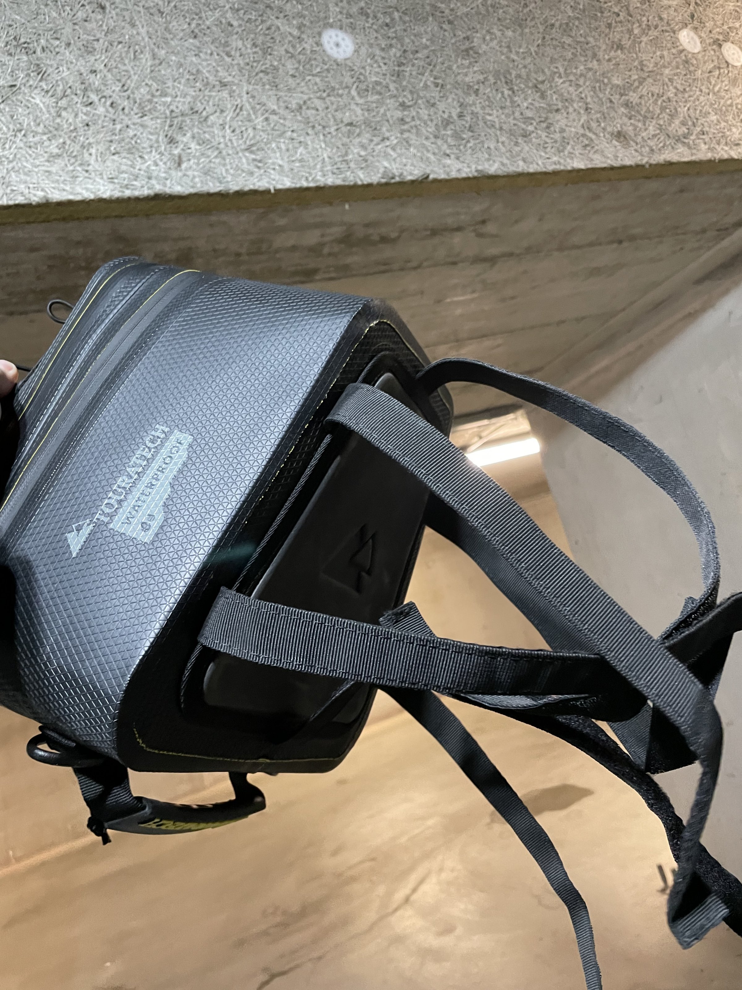

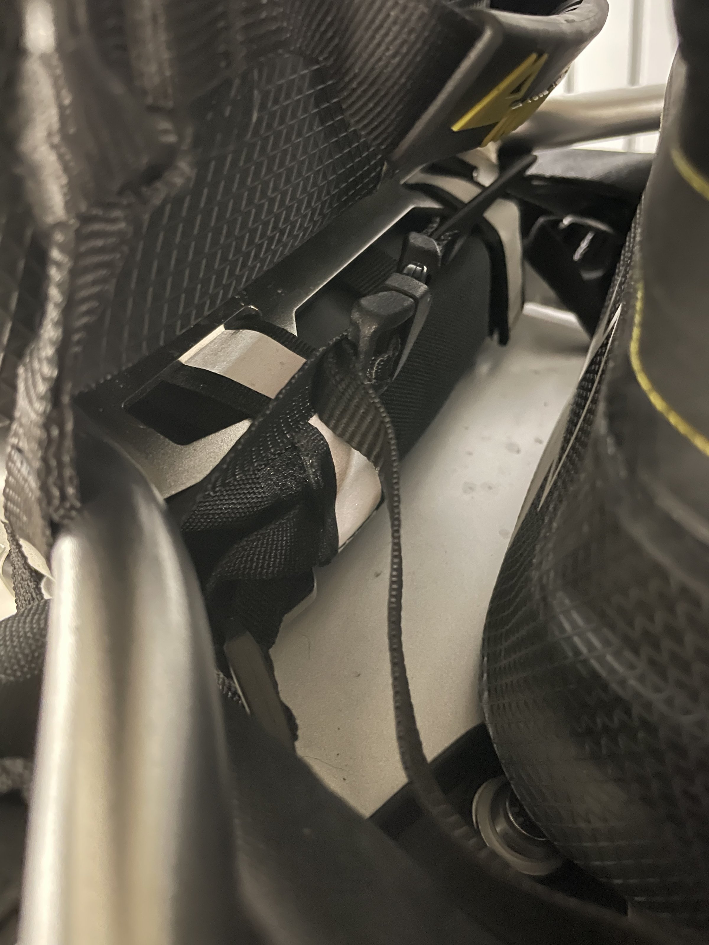

Gespannt ist das Stichwort 😂, denn jetzt wird gleich was gespannt.
die kleine Tasche unter dem Heckträger hat zusätzlich zu den Klettriemen an allen vier Ecken in der Mitte einen längs laufenden Gurt mit Schnapper. Braucht man nicht, dachte ich.
Aber Stop 🛑 was wenn der Schnapper nicht nach vorne, sondern hinten nach oben geht und ich oben an der Tasche das Gegenstück anbringe? Da kommt kaum Belastung drauf, muss ja nur die Tasche vorm Abheben bewahren..
Gedacht getan. Ab zu meinem Lieblings-Schuster, der mir zwei Nieten geschossen hat genau da, wo ich es angezeichnet hatte.
Leider hab ich wohl in meinem Dauertran mich etwas vermessen und jetzt ist das leicht aus der Mitte, ärgerlich aber nicht mehr zu ändern, funktionieren tuts aber trotzdem.

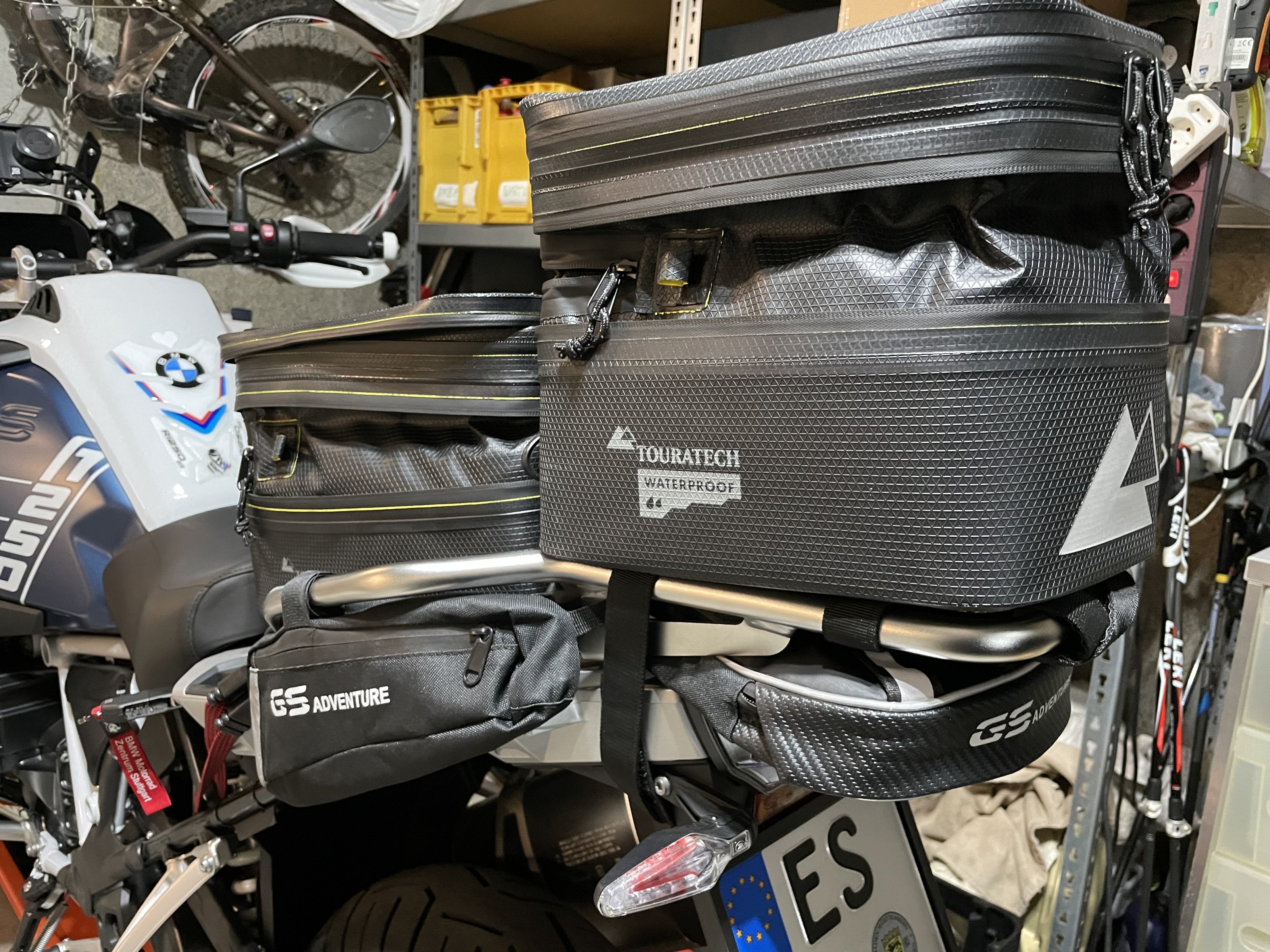

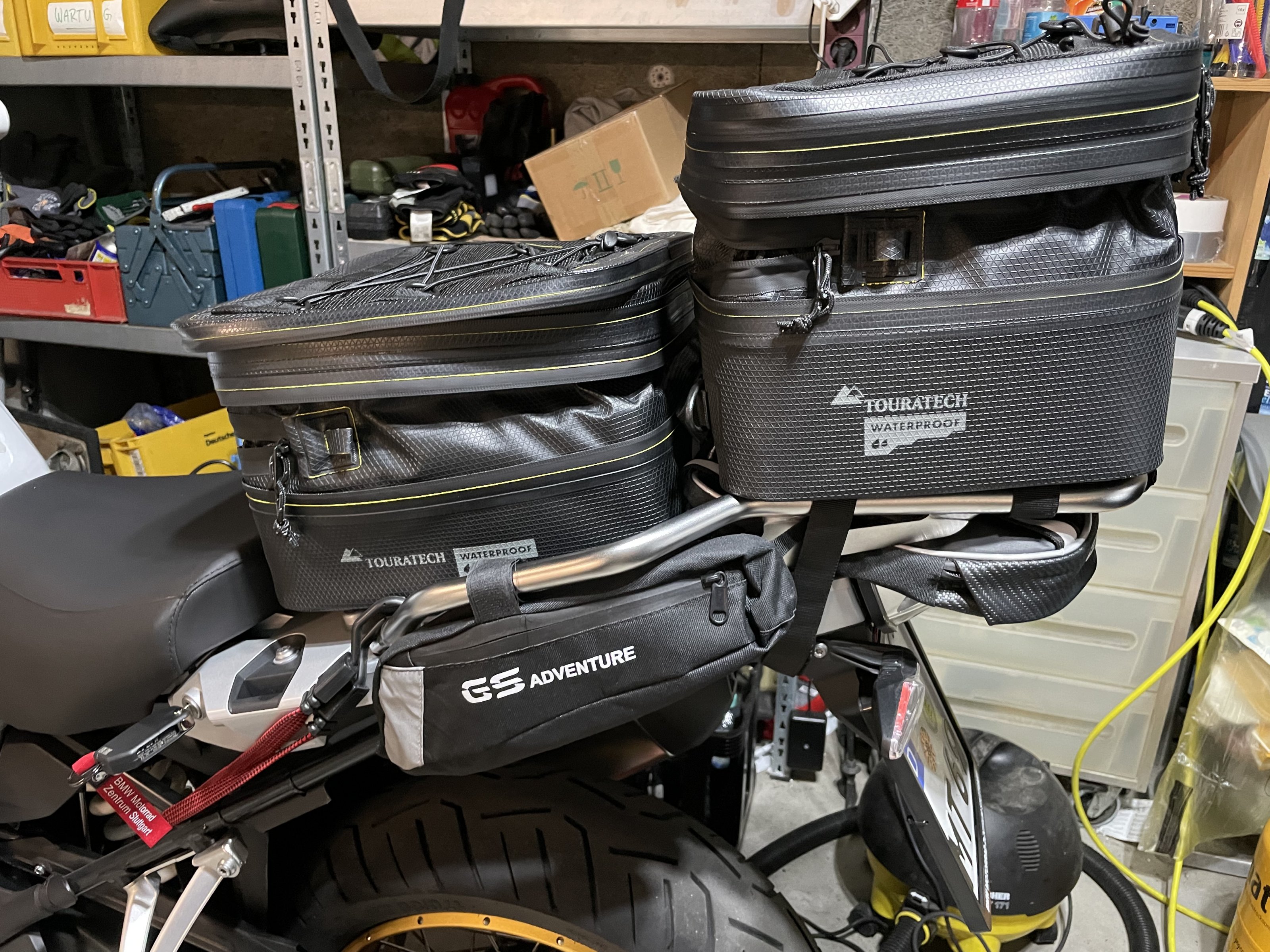

Vorne hat die Tasche ja serienmäßig zwei Ösen, die wollte ich nach vorne anspannen links und rechts, leider sind die besorgten RokStraps nicht kürzer zu bekommen gewesen und das hätte dann wieder doof ausgesehen. Heute früh im Bett, es könnte so halber sechse gewesen sein, der Geistesblitz: verspann das doch einfach untenrum von einer Seite zur anderen! Und so ist es jetzt auch, den zu langen Bändel schneide ich noch auf eine verträgliche Länge ab.
Ich hoffe, man kann das auf den Bildern halbwegs erkennen. Die Hecktasche ist jetzt mit zwei Handgriffen sehr schnell abgenommen und drangemacht, genau so wollte ich das.
Die vordere Tasche statt dem Soziussitz wird jetzt immer drauf bleiben und die hintere kommt für mehrtägige Ausfahrten zusätzlich drauf, reich mir als Stauraum locker für 10 Tage.
Etwas ärgerlich der Lapsus mit dem Messfehler, aber ansonsten für mich perfekt mit wenig Aufwand und Kosten.
