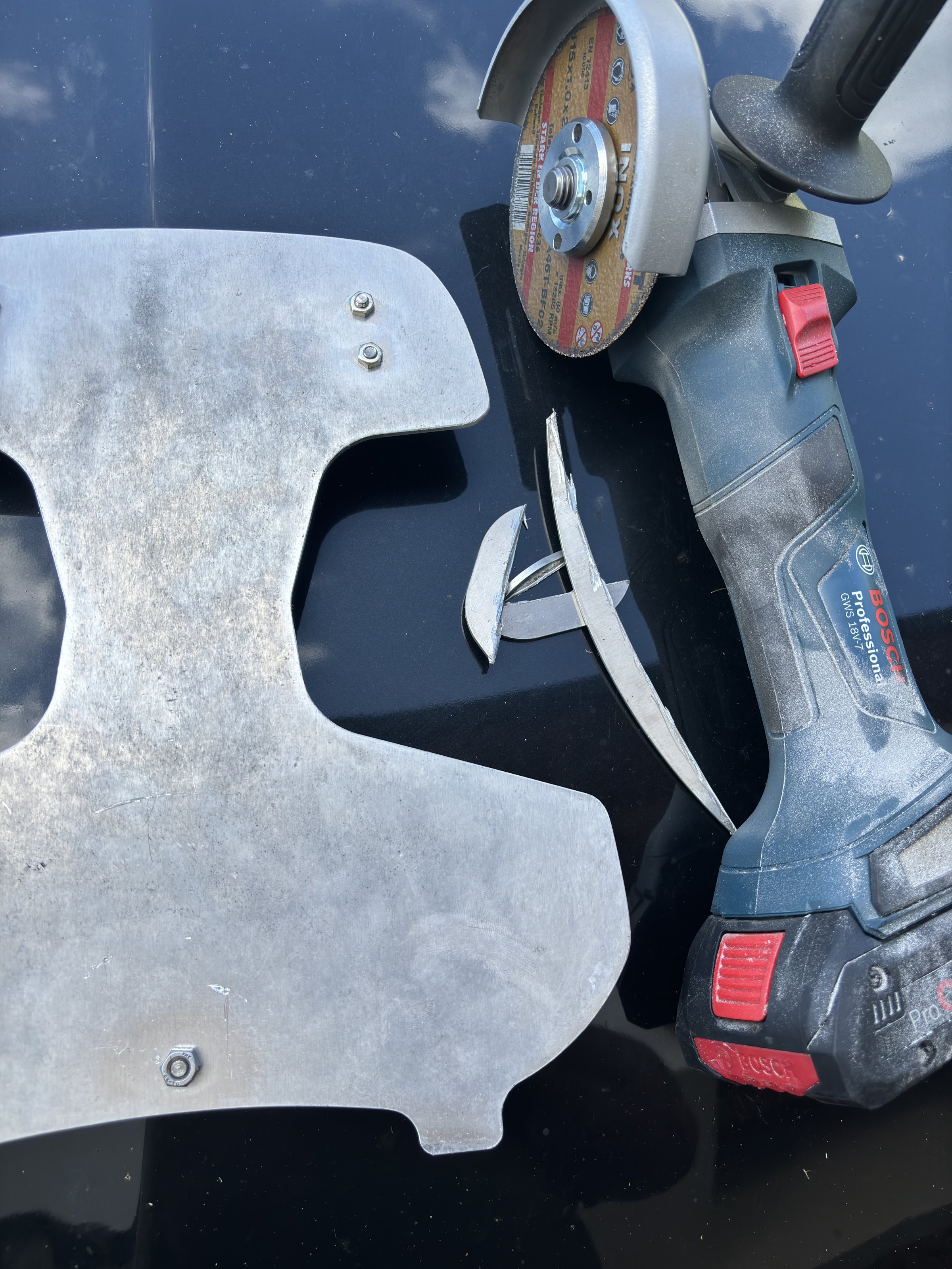

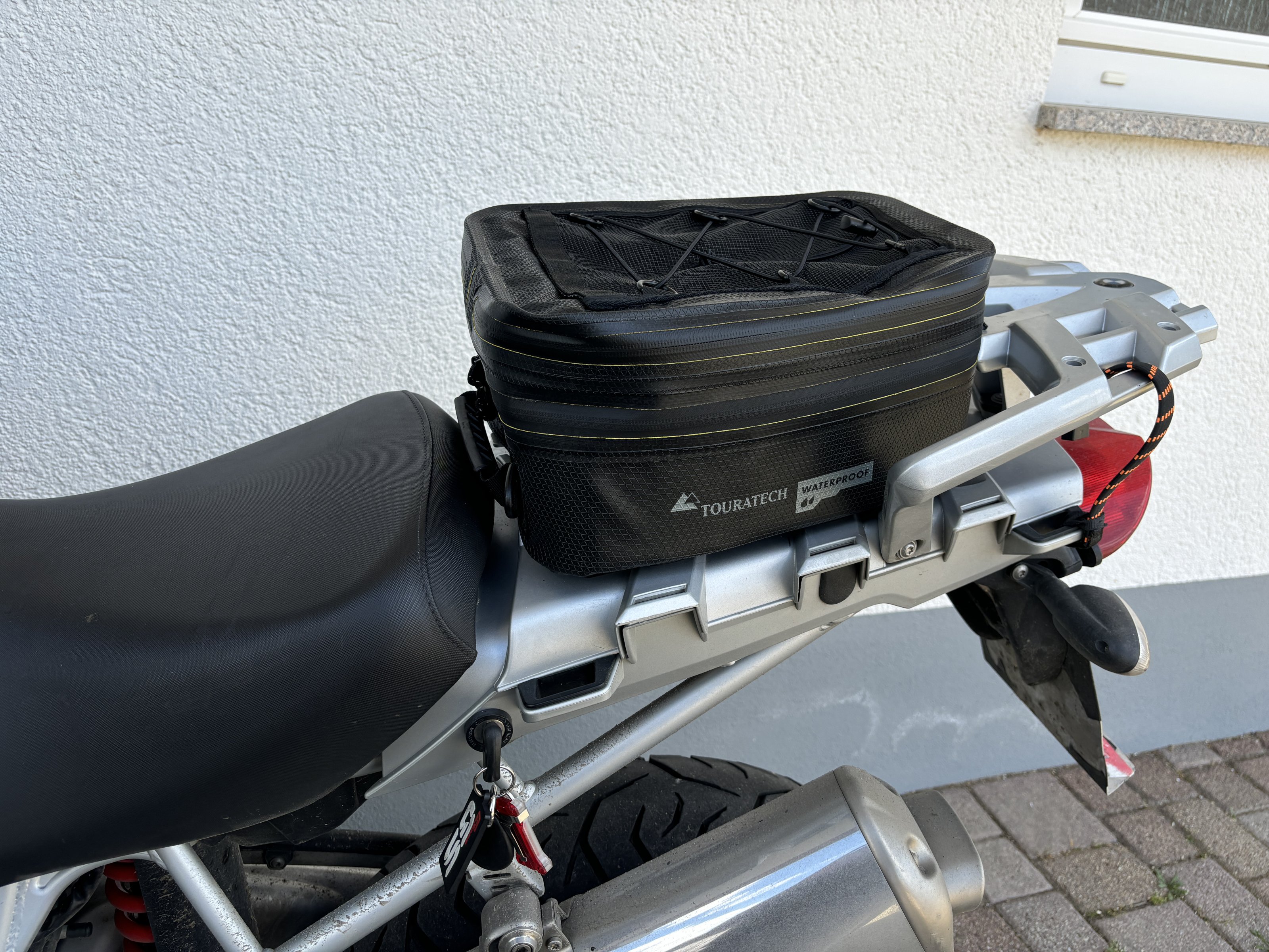

Hallo!
Hab mir eine Heck-/Soziustasche „extreme“ gegönnt (vorhandene Kehedo-Platte mit Flex&Feile) angepasst. Beeindruckendes Material und schlichtes Design mit durchdachten Details- gefällt mir richtig gut! 👍
Die Tasche ist allerdings 24/7 montiert, Motorrad steht draußen (kleines Überdach) und wird Apr-Okt min. jeden 2. Tag benutzt.
Da der Reißverschluss sich etwas über die Radien quälen muss, habe ich nun Sorge bezüglich des Durchhaltevermögens des neuen Produktes…
Hat jemand diese Tasche schon ordentlich strapaziert und kann meine Bedenken bezüglich Standfestigkeit zerstreuen?

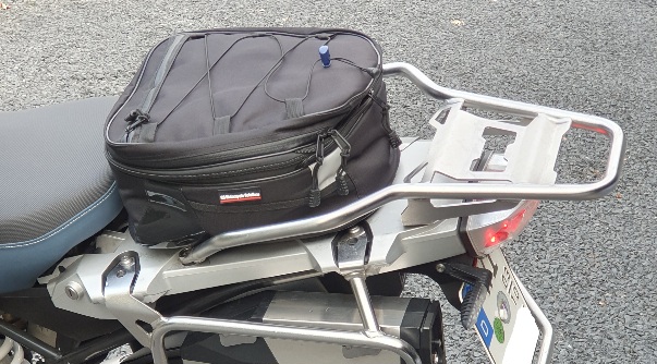

Die Frage mit dem Reißverschluss ist nicht unberechtigt, nutze seit Jahren die Gepäcktasche PASSEGERO von RS Motorcycle Solutions, bei der sich nach 2 Jahren 24/7 auch der Reißverschluss aufgelöst hat. Nach Rücksprache gab es kostenfrei eine neue Gepäcktasche, die ich nun wieder ein Jahre nutze und vom Zustand noch sehr zufrieden:
Tipps: Ich achte aber nun wie @Hobbyfahrer beim Öffnen / Schließen auf wenig Zug am Reißverschluss und verspreche mir so mehr Standzeit, gerade an den "Ecken". Ausserdem behandle (schmiere) ich den Reißverschluss von Zeit zu Zeit mit einer Bienenwachskerze, damit er leichter läuft.
M.M. wird die Gepäcktasche aber nicht ewig halten, da die Tasche doch sehr der Sonne, Witterung ausgesetzt ist und entsprechend altert... geht mir nicht anders. 😉

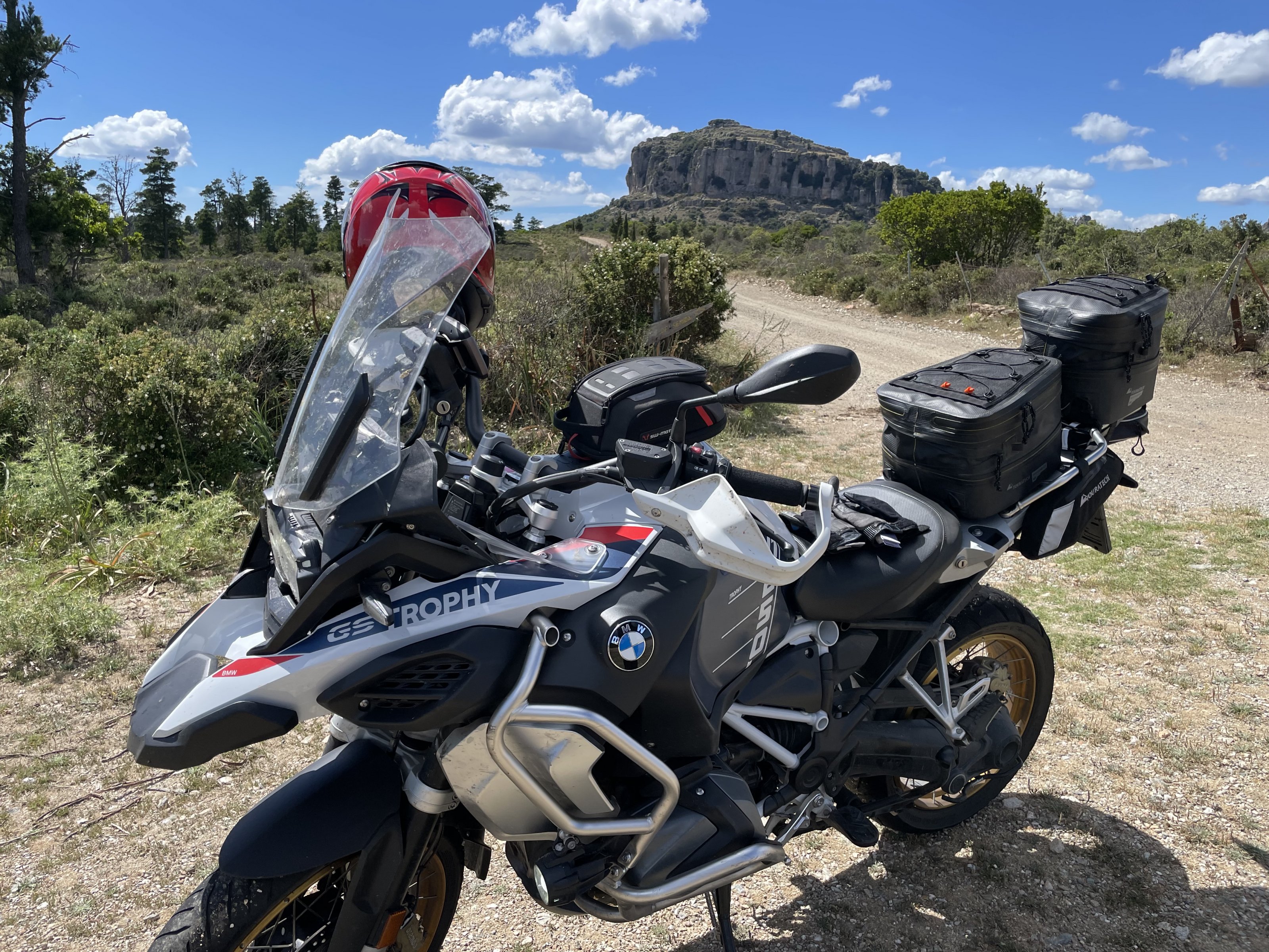

Ich habe just vor 5 Minuten meine beiden Extreme Taschen geputzt und die Reißverschlüsse mit etwas Silikonspray eingenebelt. Das hilft schon mal und dann noch wie Hobbyfahrer schon schrobte, beim Zumachen den unteren Teil immer etwas eindrücken.
Fahre die Taschen seit zwei Jahren intensiv und die sind wie neu.
Musst dir also keine Sorgen machen.

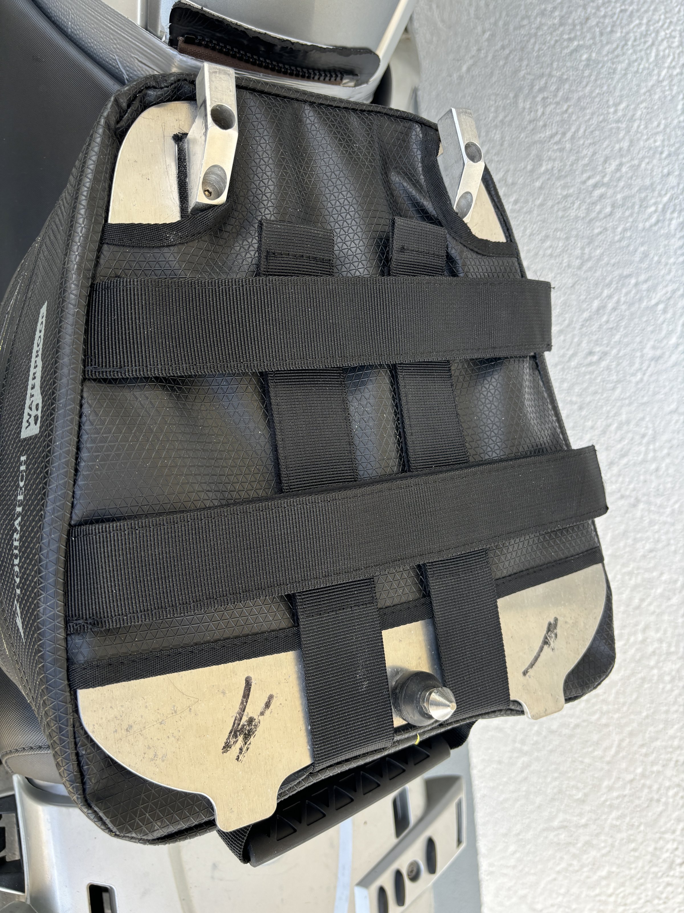

Die Alu-Basisplatte der ganz alten Kehedo-Tasche für die Lufti hat nicht gepasst.
Musste schmaler geschnitten und gekürzt werden.
Bei merfach-Legung des überschüssigen Klett-Bandes war eine Verriegelung nicht mehr möglich. Habe das Band ein paar Zentimeter gekürzt und die Schnitte notdürftig mit Feuerzeug „versiegelt“.

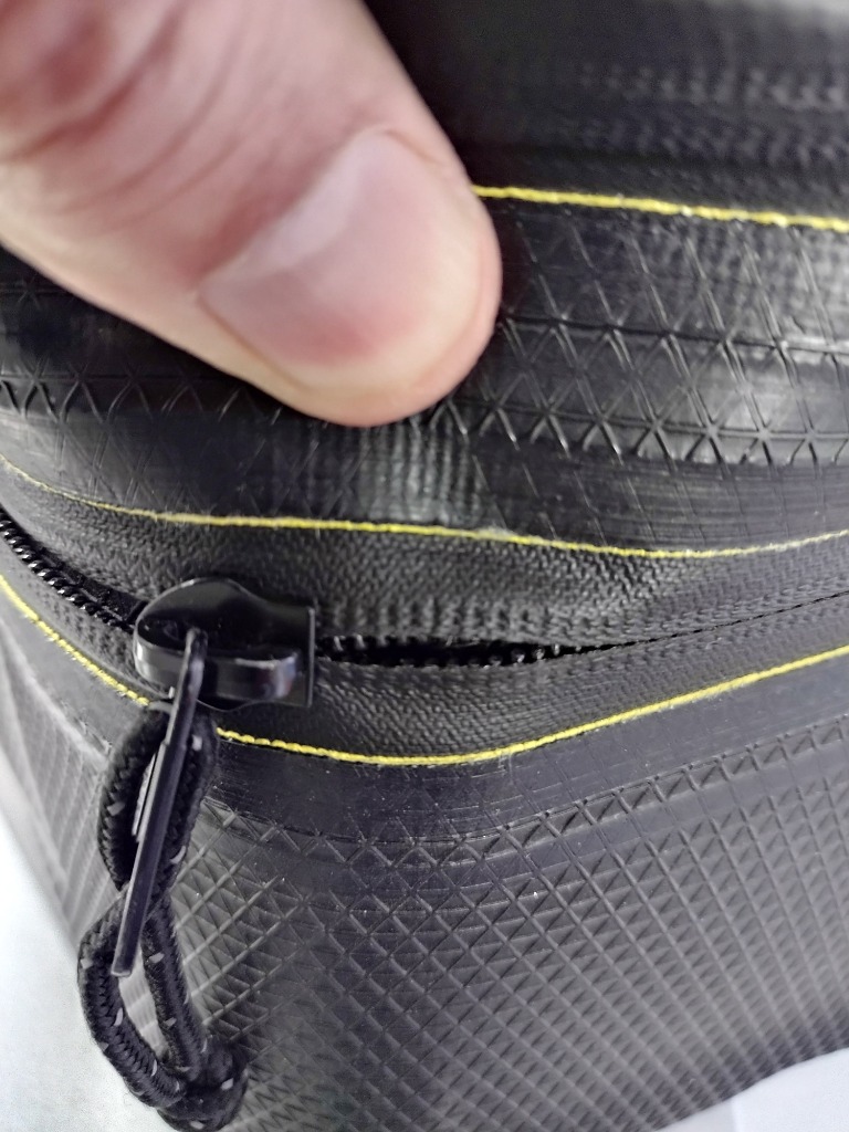

Mahlzeit meine Hecktasche ist 2 Jahre alt....und der obere Reißverschluss (für mehr Volumen) hat den Geist aufgegeben.
Gestern aus dem Schwarzwald/Schweiz retour. Heute beim Waschen aufgefallen.
Habe mal an Touratech geschrieben, mal abwarten....

@Alvis und was ist im September 2025 rausgekommen bei TT?

Moin war im Oktober nochmal im Schwarzwald.
Tasche abgegeben, wurde alles geprüft - habe eine neue erhalten.
Top Service - kann bisher nur sehr positiv über TT berichten.
