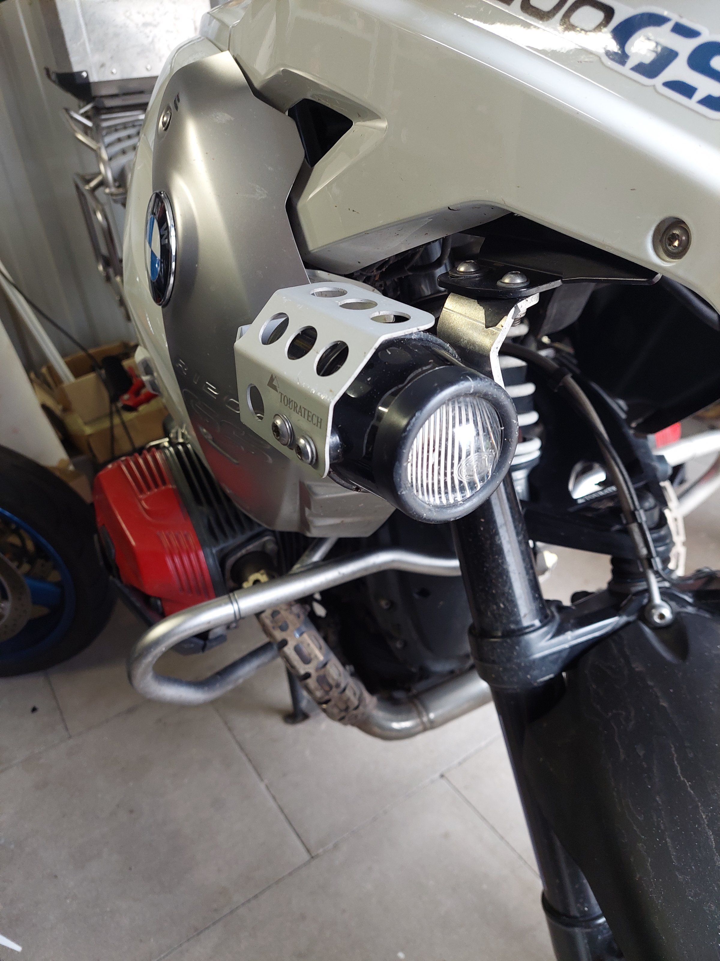

Servus Leute, ich brauch mal einen Tipp-an meiner 1200er Rally sind Zusatscheinwerfer von Touratech verbaut, Links leuchtet zusammen mit dem Fernlicht, rechts ist der Nebelscheinwerfer. Wenn ich diesen einschalte leuchtet die grüne Kontrollleuchte am Schalter, aber der Scheinwerfer nicht. Birne und Sicherung habe ich schon gewechselt, die Steckkontakte gelöst und die Korrossion abgeschliffen. Woran könnte es noch liegen?

Wenn das LED-Scheinwerfer sind (Du hast ja kein Bild oder eine genauere Bezeichnung veröffentlicht), dann hatte ich ein ähnliches Problem mit meiner Kennzeichenbeleuchtung:
LED sind stromrichtungsabhängig bei Gleichstrom. Einfach mal die Einbaulage umdrehen oder die Pole tauschen.

Danke, nein, kein LED, sondern eine Birne, mit Kabel dran.

Masse? Hast Du einen gerissenen Krümmer?

Hast du die Scheinwerfer über Relais angesteuert? Vielleicht hängt ja das Relais.

Multimeter und die Kabel auf Durchgang prüfen Stück für Stück, irgendwo muss es schließlich hacken:idee:
