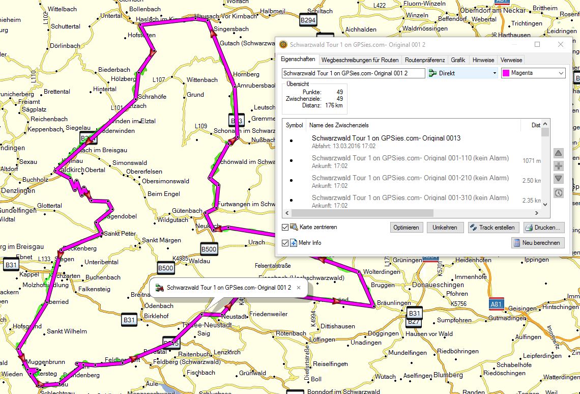

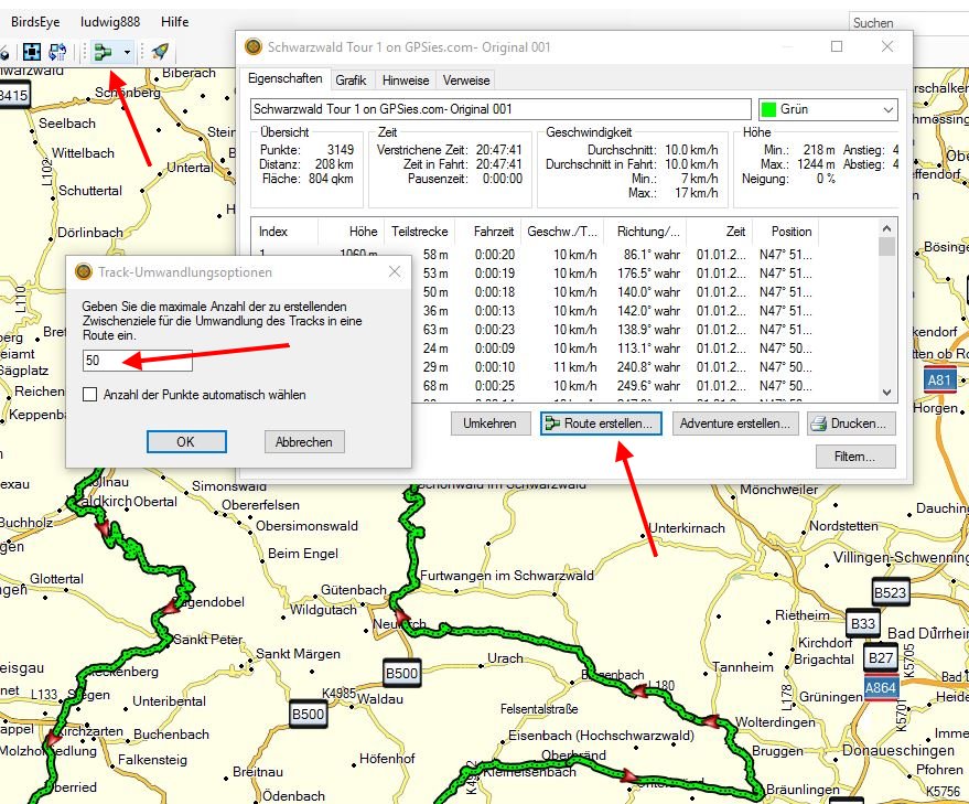

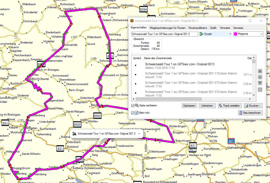

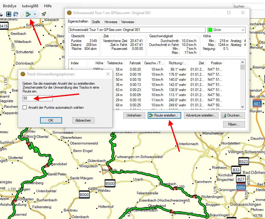

Du stellst in BC die Routenberechnung von Motorrad auf Direkt gehst auf Route erstellen und wählst 50 Zwischenziele. Dann stellst Du wieder auf Motorrad . Fertig ist die Route.

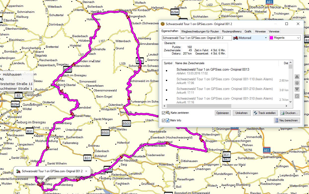

Wenn man einen Track, welcher ja aus sehr vielen Punkten besteht, in eine Route wandelt, gibt es in Basecamp zwei Möglichkeiten:
Lässt man die Einstellung in Basecamp auf einer Präferenz, z.B. Kurvenreich, wird die Route wohl identisch mit dem Track sein, aber die Route besteht nur aus Start und Ziel. Intern sind jedoch zusätzliche Punkte gespeichert. Dies sieht man z.B., wenn man sich die Route öffnet und auf den Reiter Wegbeschreibungen geht.
Besser dürfte es sein, nach dem Import eines GPX-Tracks die Präferenz auf direkt zu stellen und dann die Umwandlung in eine Route zu starten. Man kann in einem Pop-Up-Fenster die zu verwendenden Zwischenpunkte / Shaping-Points Basecamp überlassen oder manuell eine Anzahl festlegen. Anschließend stellt man wieder auf seine Routenpräferenz und lässt die Route berechnen. Sind Autobahnsstücke dabei, muss man ggf. den Punkt davor ändern oder einen einfügen und die Routenpräferenz dieses Punktes ändern.
Letztere Routen - mit ausrechend Shaping-Points - haben für die Verwendung im Navigator deutliche Vorteile, wenn man z.B. von der Route abweicht und im Navi Neuberechnung eingestellt hat oder auch, wenn man in eine solche Route irgendwo mittendrin einsteigen will. Shaping-Points ohne Alarm tun ja nicht weh und müllen das Navi auch nicht zu, also sind z.B. 50 für eine 200 km-Tour nicht schädlich.
Auf Autobahnstücken würde ich die Points auf der Autobahn selber löschen, damit man keinen Stress mit ungenau erzeugten Punkten bekommt. Die GPS-Punkte müssen ja nicht mit der Karte in Basecamp übereinstimmen und dann ist schnell ein Punkt auf der Gegenspur und die Route ist fehlerhaft!

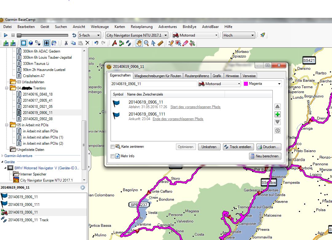

Hallo, ich habe heute einen Track (gelb), der auf meinem Navi ist direkt auf dem Navi in eine Route (magneta)umgewandelt. Sah super aus, beide waren deckungsgleich (magenta-gelb). Die Route hatte nur 2 Punkte, Start und Ziel. Nach erfolgreichem Routing über die (magentafarbene) Route bis zum Startpunkt, (orange Flagge) führt mich das Navi nach passieren desselben dann auf direktem Weg zurück zum Zielpunkt ( Zielflagge), statt mich über die komplette geplante Route zu führen.
Was hab ich nur falsch gemacht, die Route sah so aus als ob sie richtig wäre.... Man kann ja auf Bild2 nur wählen Start oder Ende als nächsten anzufahrenden WP.

Ja, ein Konvertieren von Track in Route heißt am Navi nur Start und Ziel.
Wenn man noch nicht auf der Route ist, wird bei Ankunft am Start die Route neu berechnet.
Man kann auch die Route erst dann starten, wenn man am Startpunkt angekommen ist, dann sollte das Navi nicht neu berechnen. Wenn die Route verlassen wird, wird aber wieder neu berechnet, und dann natürlich entsprechend des eingestellten Profils.
In BC etwas anders, da dort beim Konvertieren vom Track Wegpunkte eingesetzt werden können.
