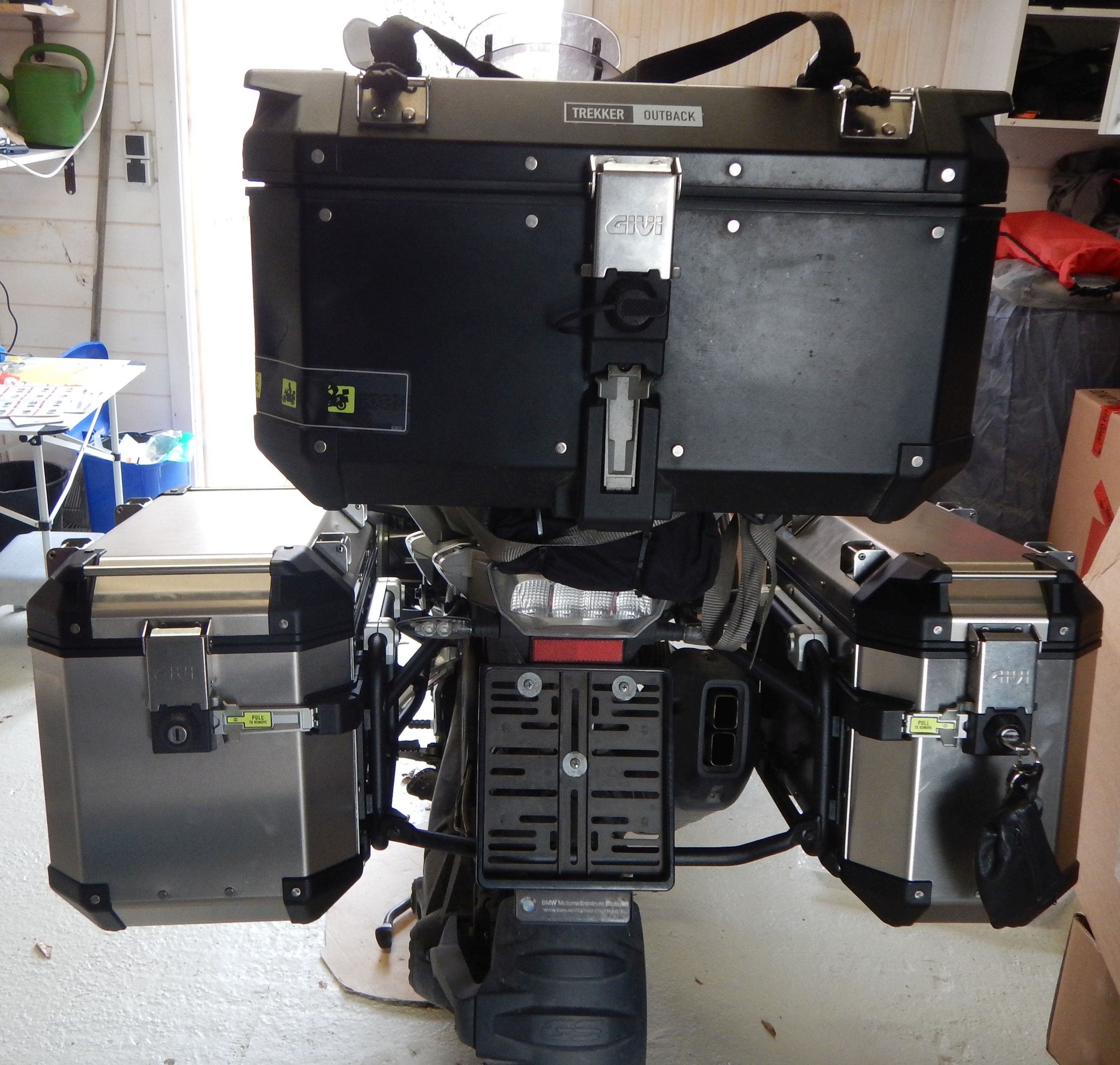

Passend zu dem Trekker Outback 58L Topcase Trekker Outback 58l auf der LC
habe ich nun die Seitenkoffer mit Halter gekauft und montiert

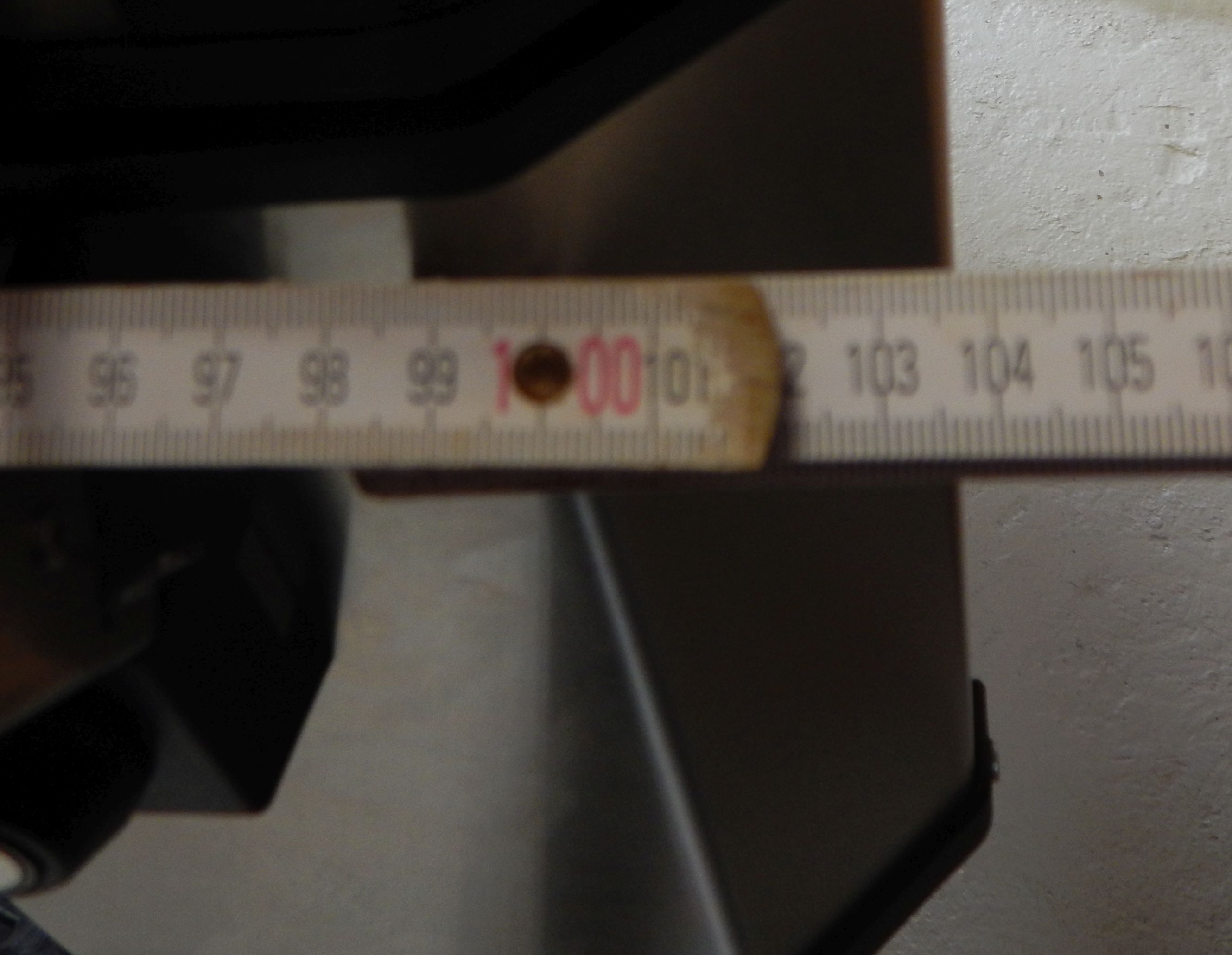

Die Vario Koffer hatte ich ausgefahren mit Breite 96 cm gemessen, die Givi komplett bei 104 cm, von daher nicht allzuviel breiter ;)
Preislich hatte ich 844€ mit Versand bezahlt (nach VK waren sie nach 3 Tagen bei mir), ein 3ter Schloss einsatz war noch dabei (für das Topcase) - alle 3 Koffer lassen sich also mit 1 Schüssel bedienen
Der Linke Koffer hat 48L, der rechte 37L, Topcase hat 58L, gesamt also 143L Inhalt :p

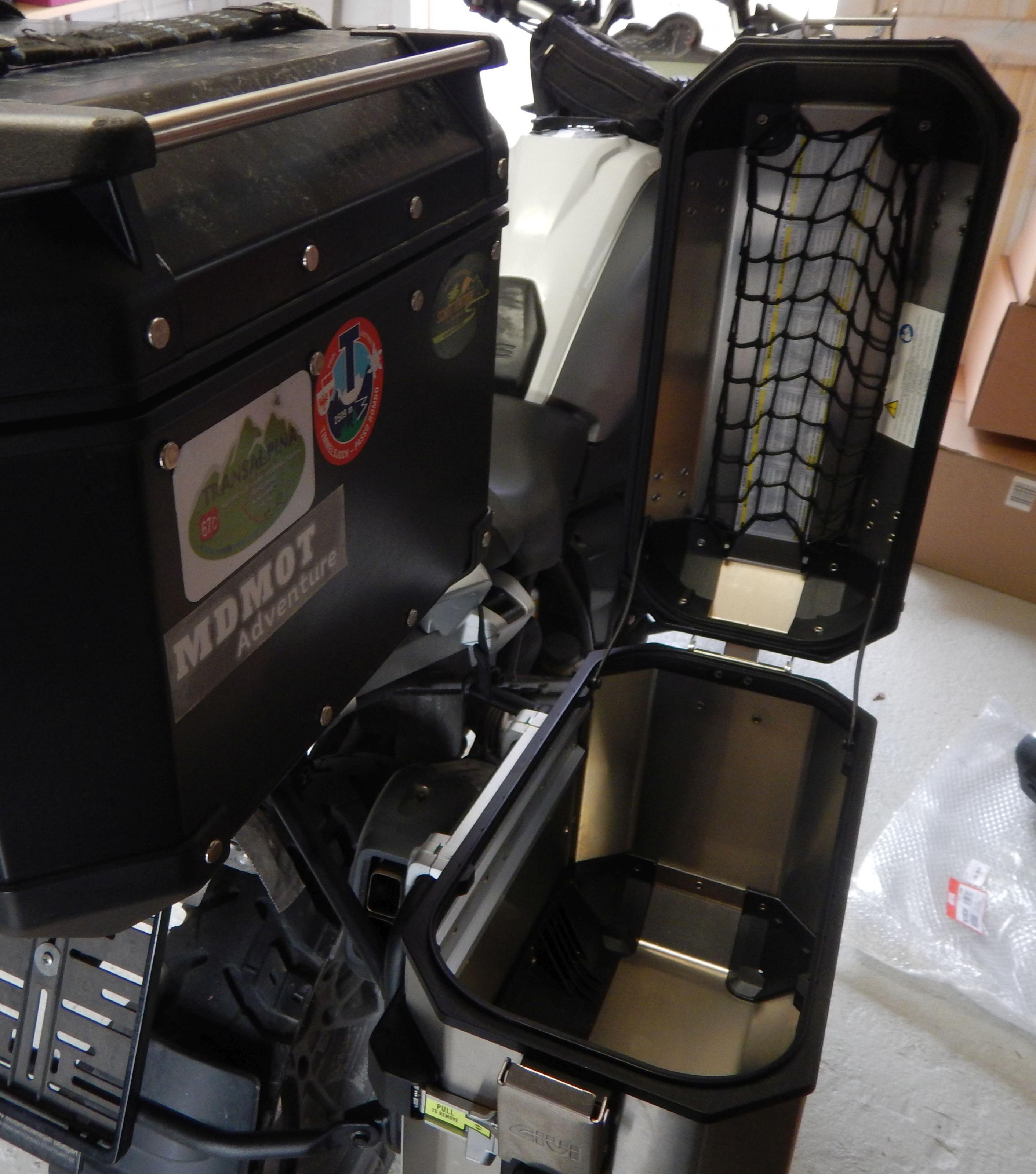

Deckelnetze hatte ich von Polo gekauft (ca 15€)

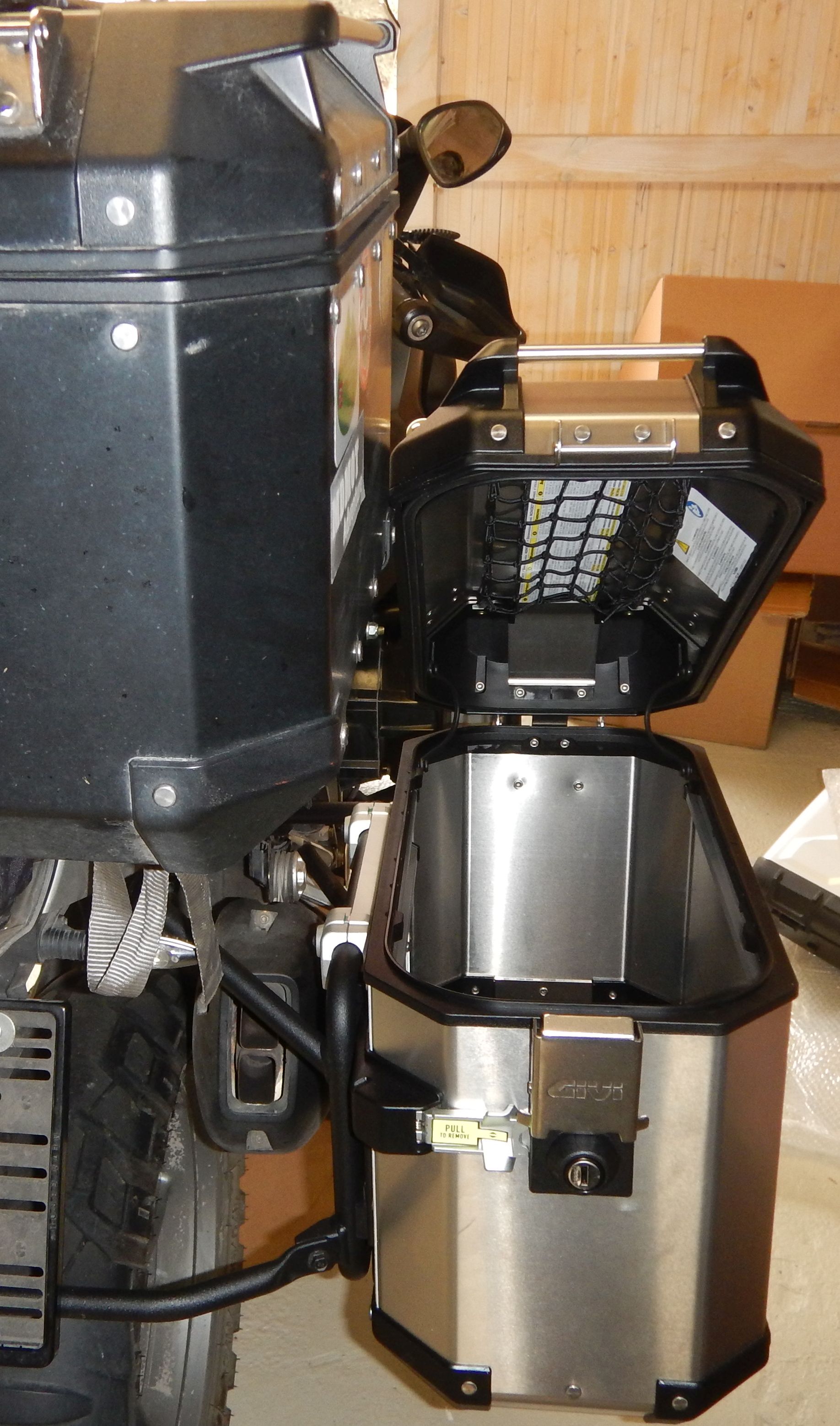

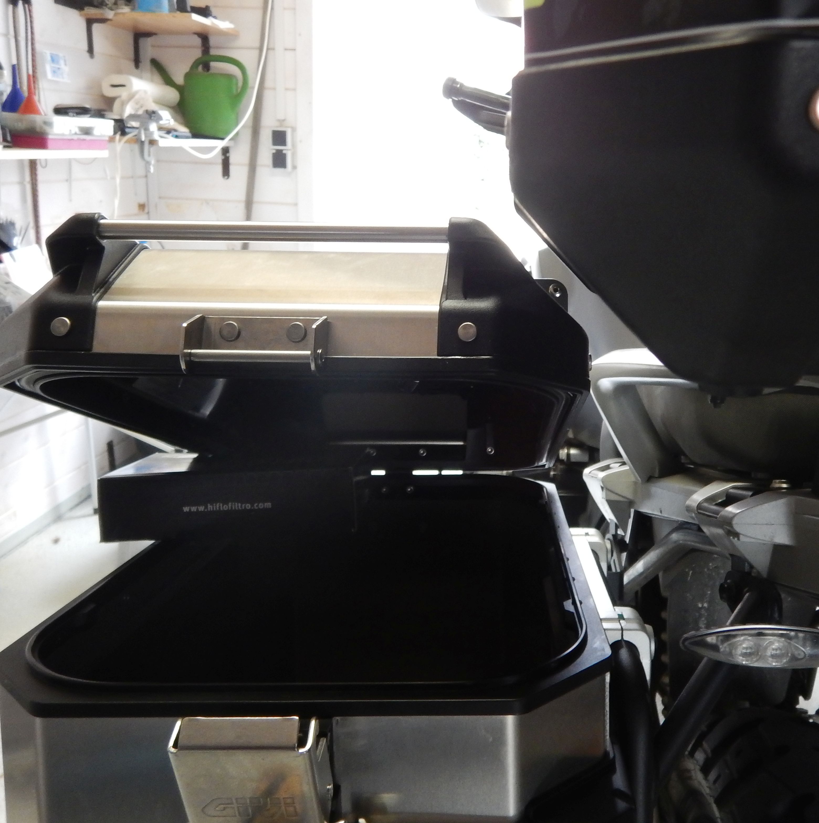

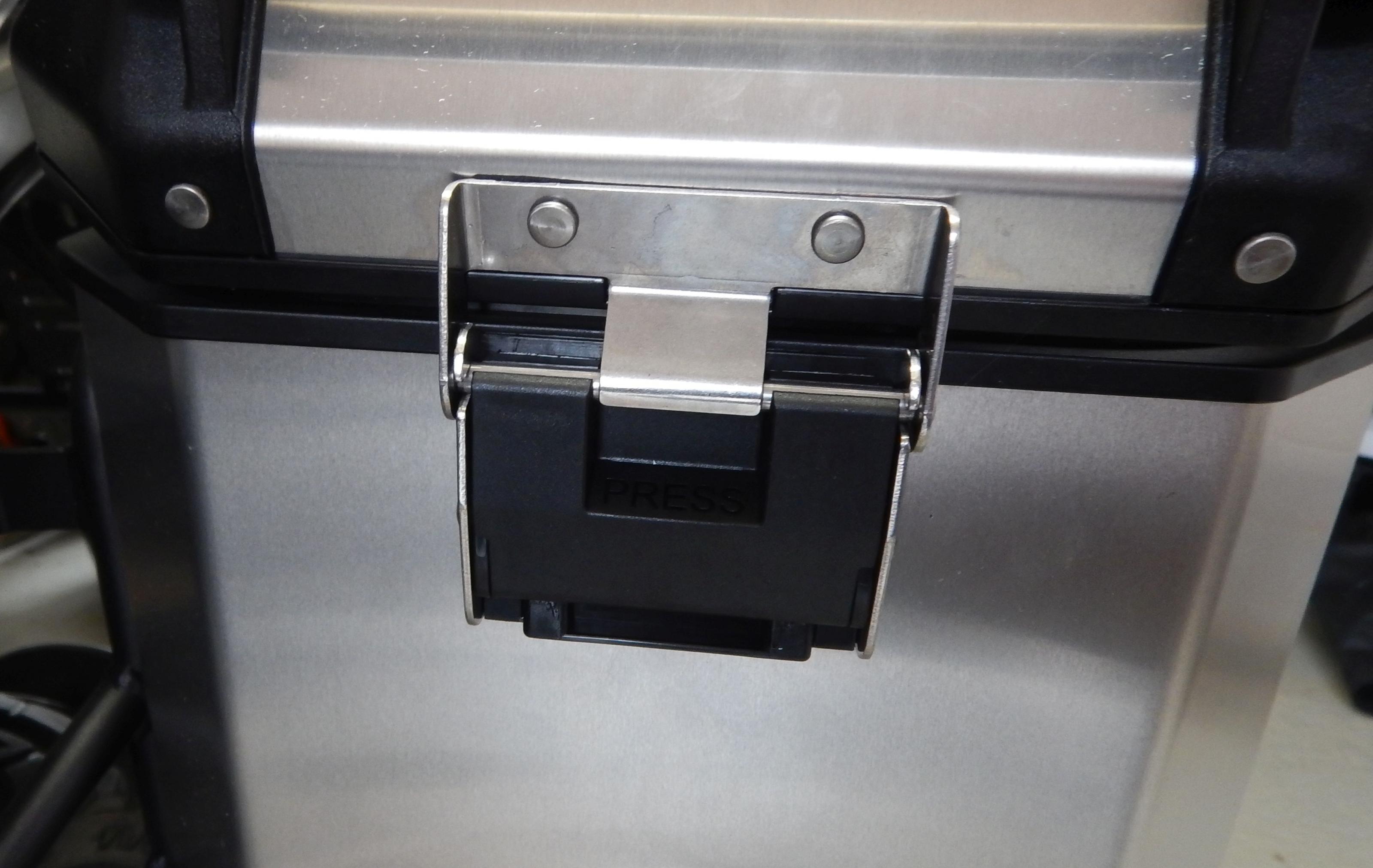

Der rechte Kofferdeckel lässt sich problemlos umklappen, der Linke stösst oben am TC an. Hier kann man aber sehr leicht den gesamten Deckel entfernen, wenn man die vordere "Sperre" einfach runterdrückt..

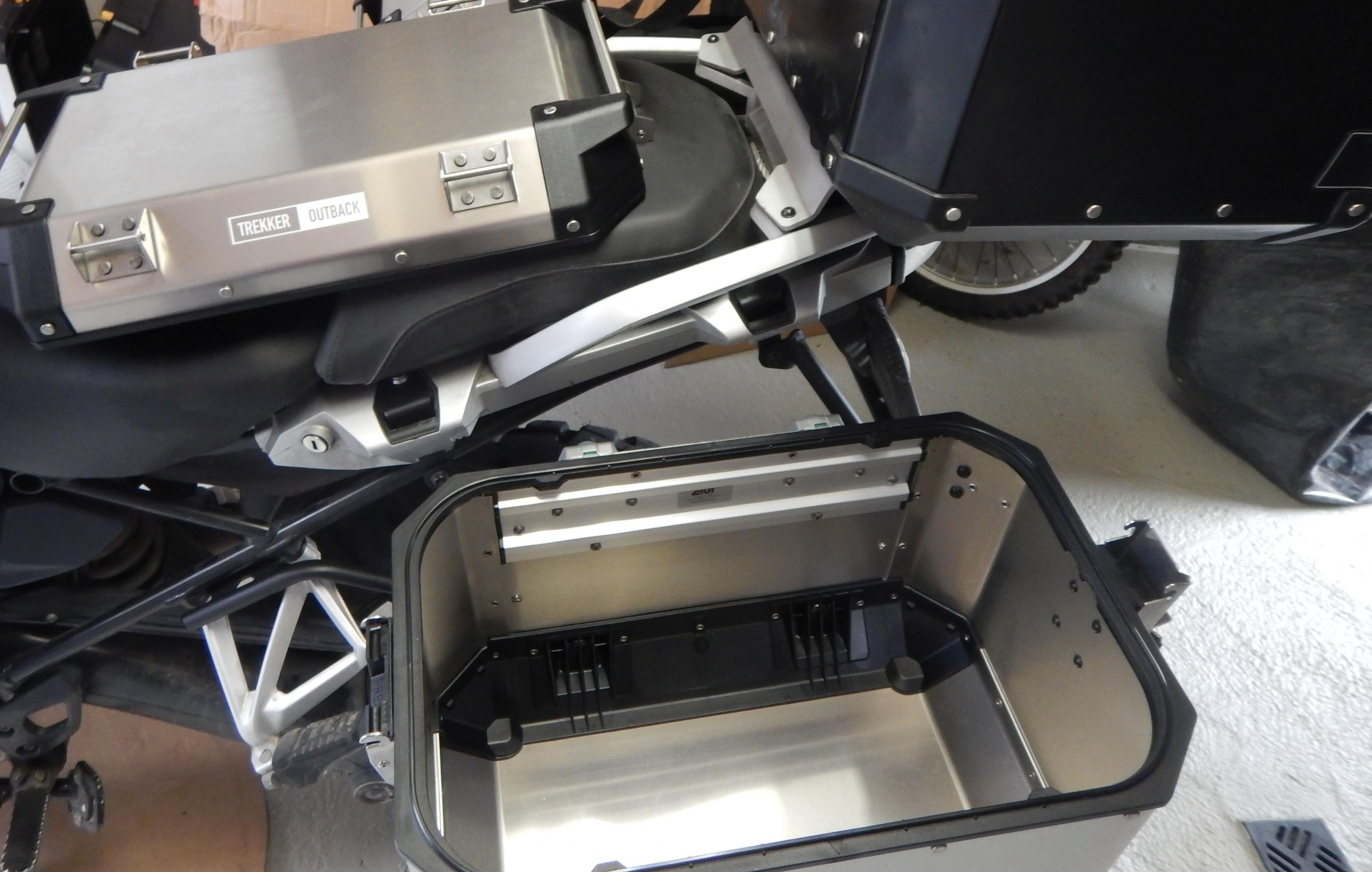

Zur Montage muss man den Auspuff demontieren. Die von Givi mitgelieferten Inbus schrauben taugen nichts, hier habe ich die Original Halteschrauben von BMW gelassen (Givi meinte, die soll man durch die Inbus ersetzen)
In den linken Koffer (48) passt mein Helm gut rein, in den rechten nicht

Habe links zwar auch einen 37er Koffer, aber der Rand des Deckels ist genauso nah dran wie beim 48er. Du kannst beim Öffnen den Deckel sanft nach aussen ziehen, dann geht er am Topcase vorbei. Ich habe das seit 2014 hunderte male gemacht, da ist noch nichts ausgeleiert oder verbogen bisher. Ansonsten: diesen Griff dran, Koffer abklinken und auf den Boden stellen. Givi Deutschland - Tragegurt für Trekker Outback 37 / 48 E143
Warum hast Du die Seitenkoffer denn in Alu natur, das Topcase aber in schwarz genommen?

ich nehm den deckel ab, ist kein problem ..
alu waren im angebot bei 840 €- nun sind sie aber bei 933 € im set - schwarz ist noch teurer. Für mich zählt der stauraum, stabil und robust sind sie ja .. , taschen habe ich .. :rolleyes:

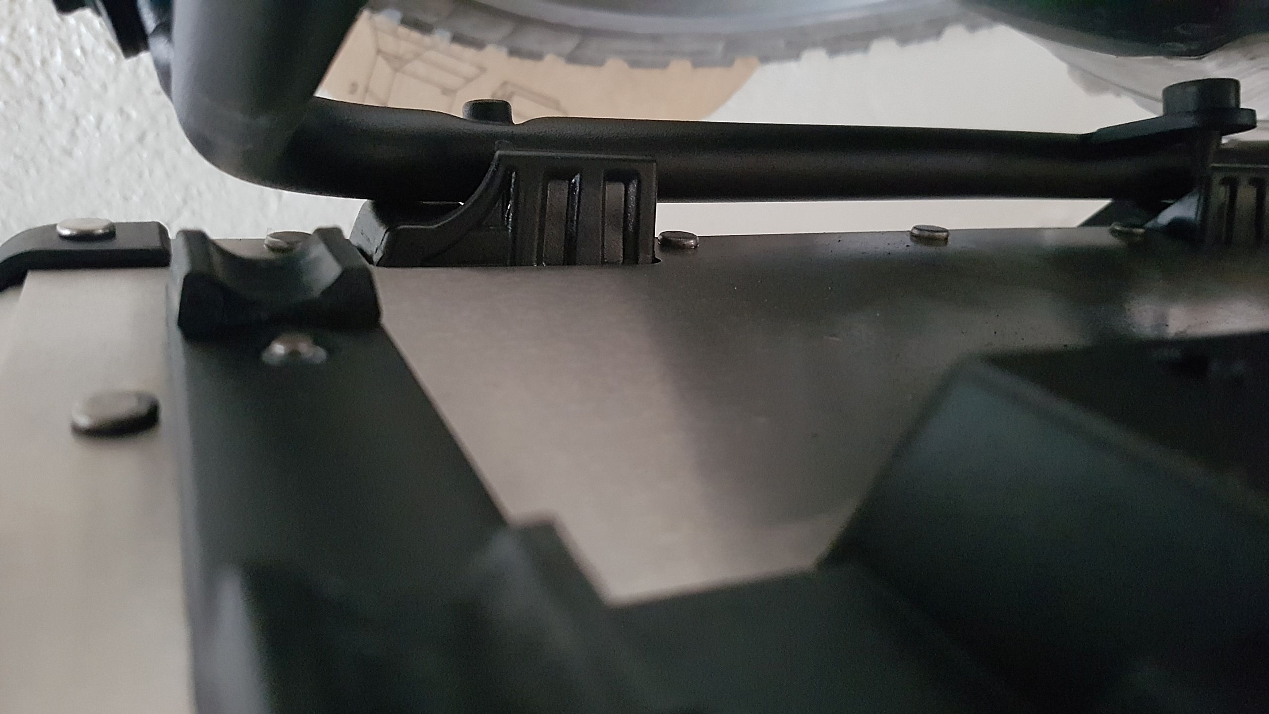

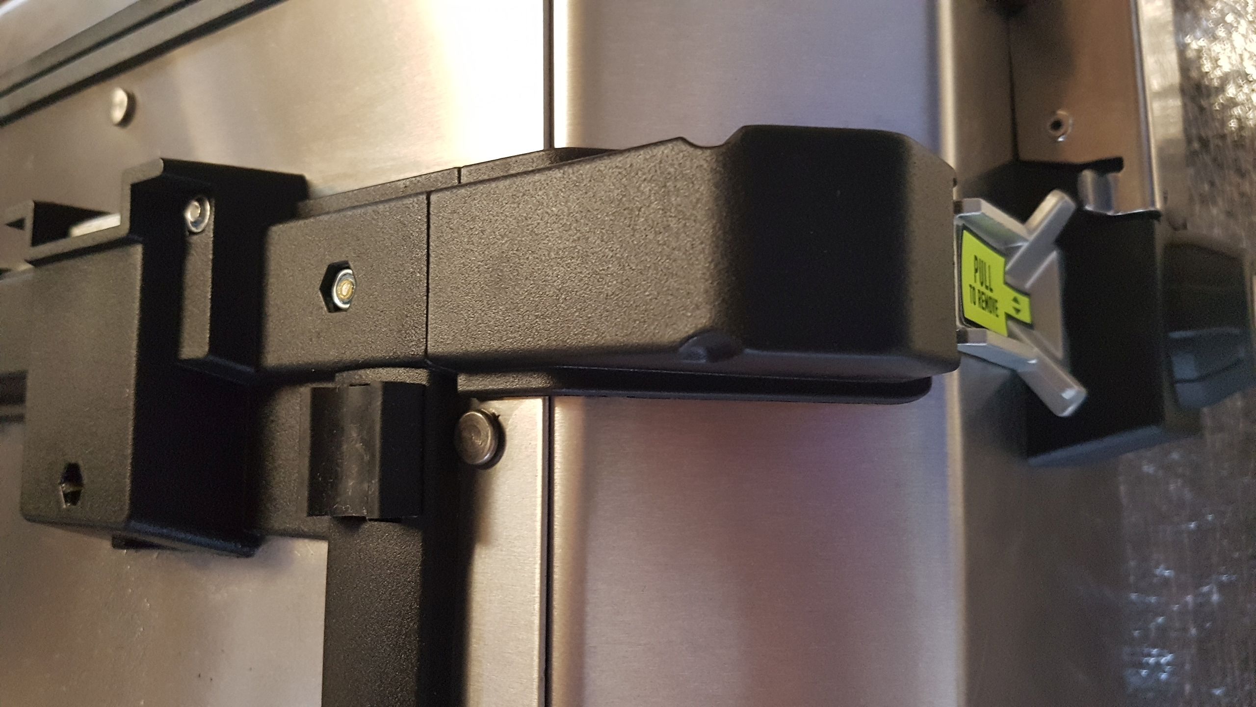

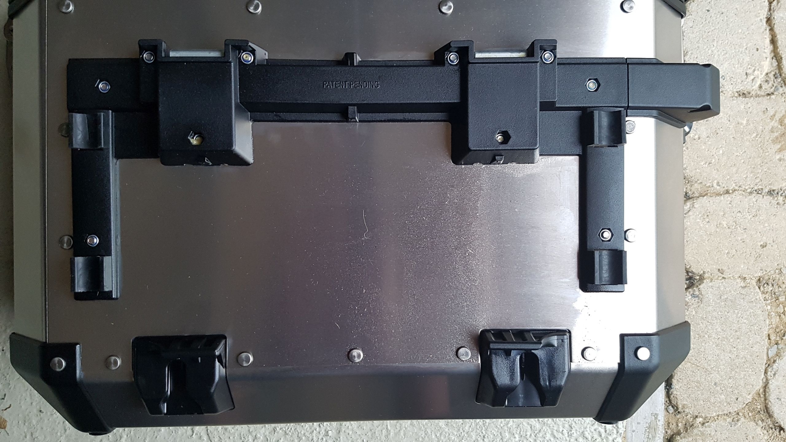

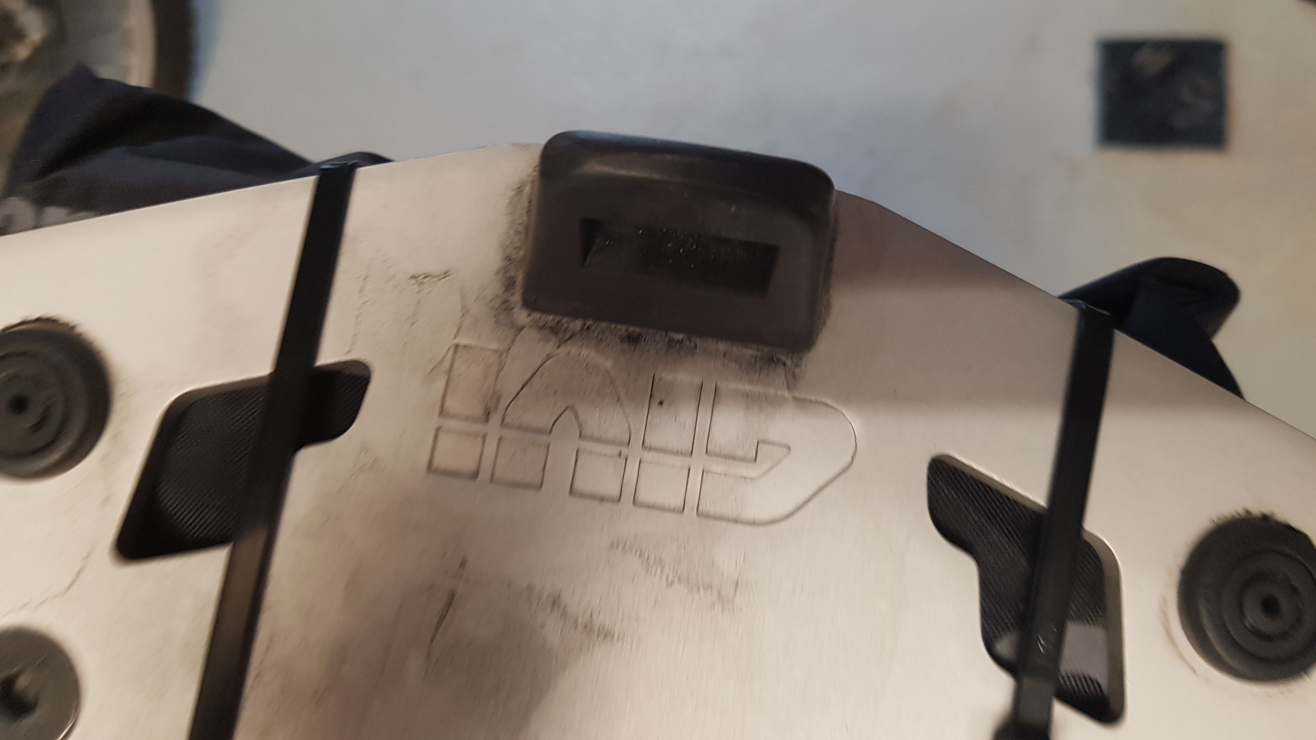

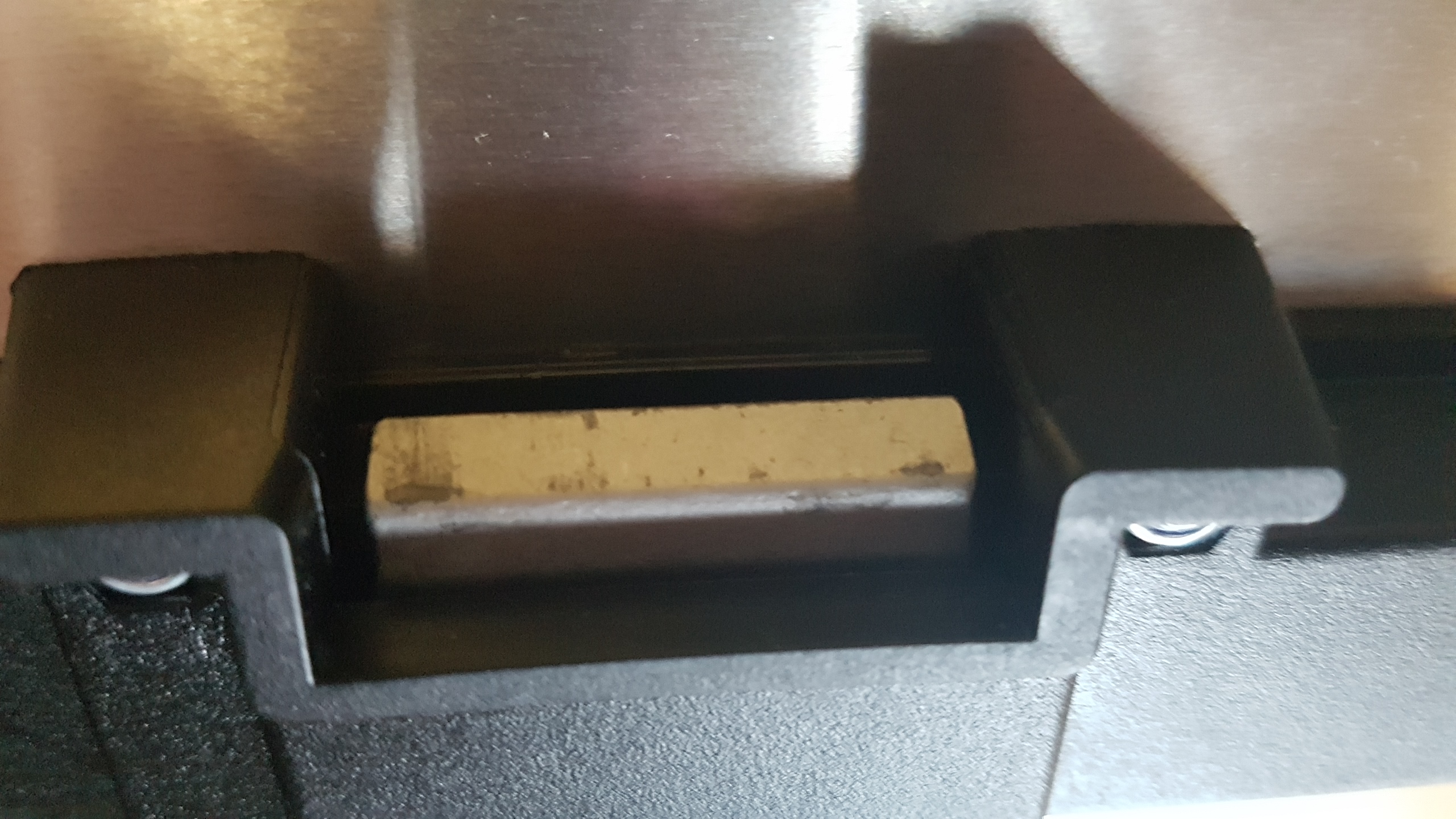

Noch ein Nachtrag:
die Koffer werden nicht "nur" in die Pilzköpfe eingesetzt, sowie man es von dem Monokey system kennt, sondern haben unten und seitlich zusätzliche Halte"nasen" , die sich am Rohrträger abstützen - siehe Bilder
Givi gibt für die Koffer weiterhin die Empfehlung auf 120 km/h max vor

Da haben Sie sich mal Gedanken gemacht...die Abstützung ist prima!

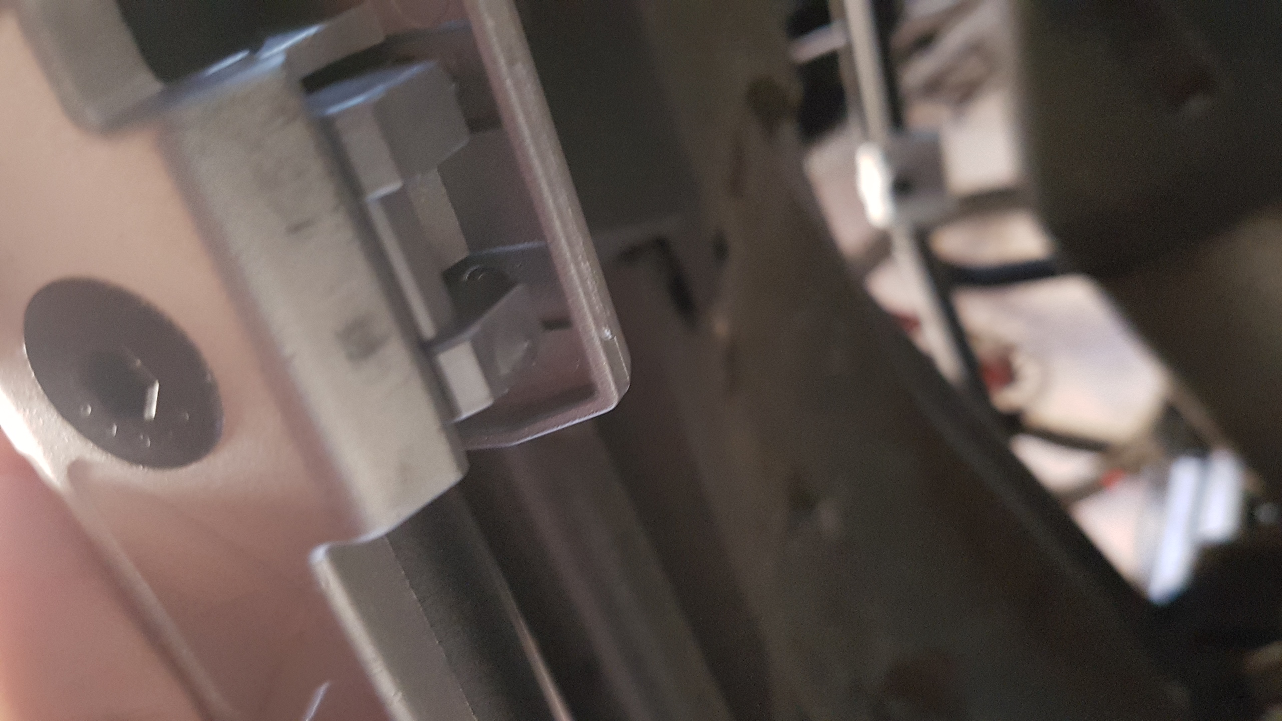

Ich sehe auf der Rückseite des Koffers die eigentliche Rastmechanik garnicht, (den dritten Fixpunkt, wie üblich bei Givi) ist das bei den Seitenkoffern anders gelöst?
nobbe
nobbe
Joined
Mar 13, 2010
Messages
12,293
Am Topcase gibt es nur 1 Haltepunkt
An den Seitenkoffern gibt es oben 2 Arretierungen
Diese Arretierungen greifen hier jeweils in einander (sattes KLICK beim anbau)
Danach lässt sich die Mechanik über den hinteren, abschliessbaren Kofferhebel lösen
Ein "alter" Givi Monokey Koffer würde also nur unten passen, oben dann aber nicht einklicken
