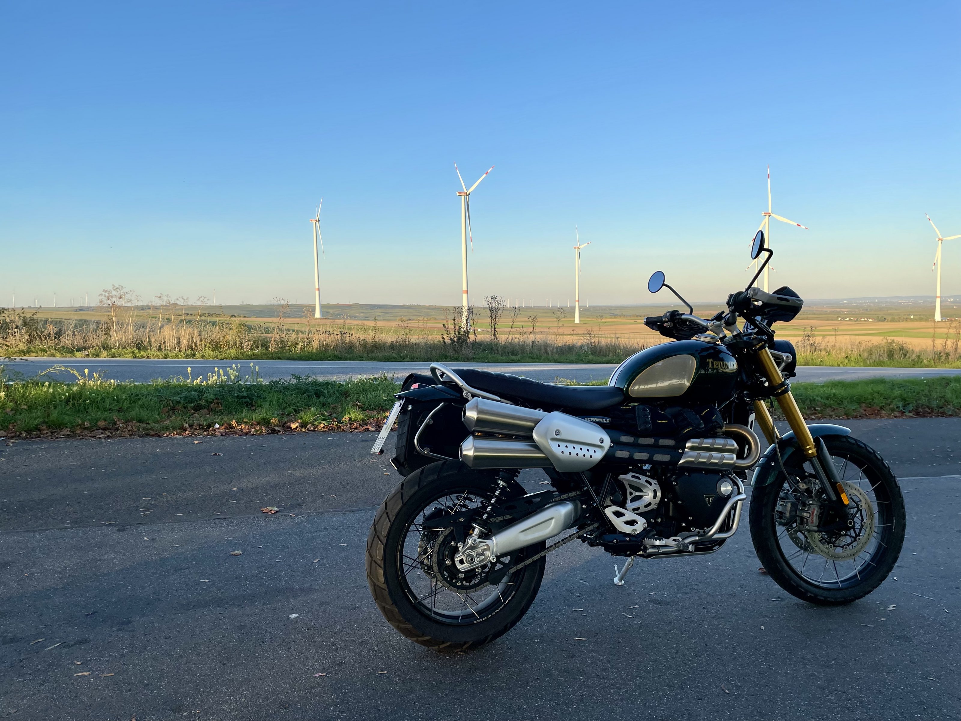

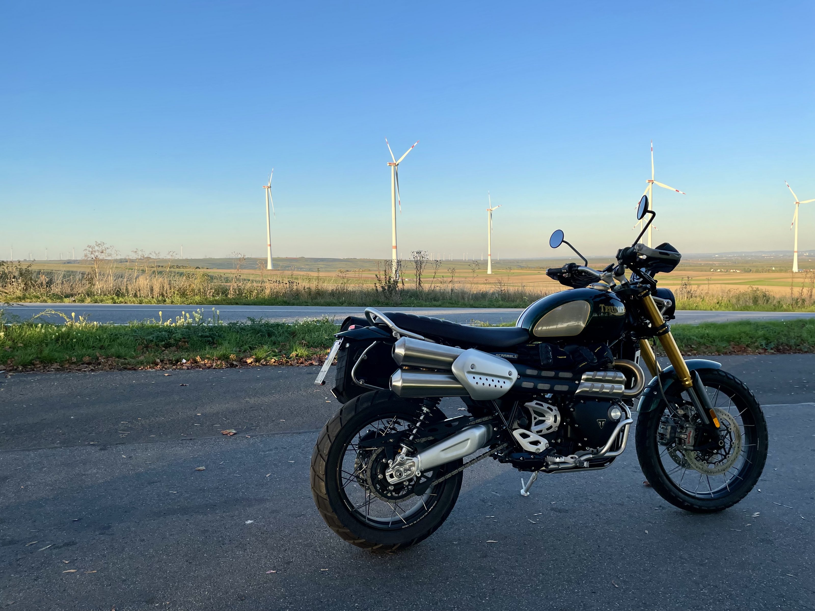

So auf der Rückfahrt hatte ich nun 2 Umdrehungen von der vollen Federvorspannung hinten und 10 Druck sowie 13 Zugstufe - war schon deutlich! besser, jedoch noch recht hart. Muss ich mal mit spielen oder dran gewöhnen ;)
Eben in der Garage angekommen habe ich noch die Vorspannung vorne etwas angepasst, mal sehen wie das bei der nächsten Fahrt ist. Macht wirklich einfach nur Spaß das Teil !
Noch ein Bild von der Rückfahrt
