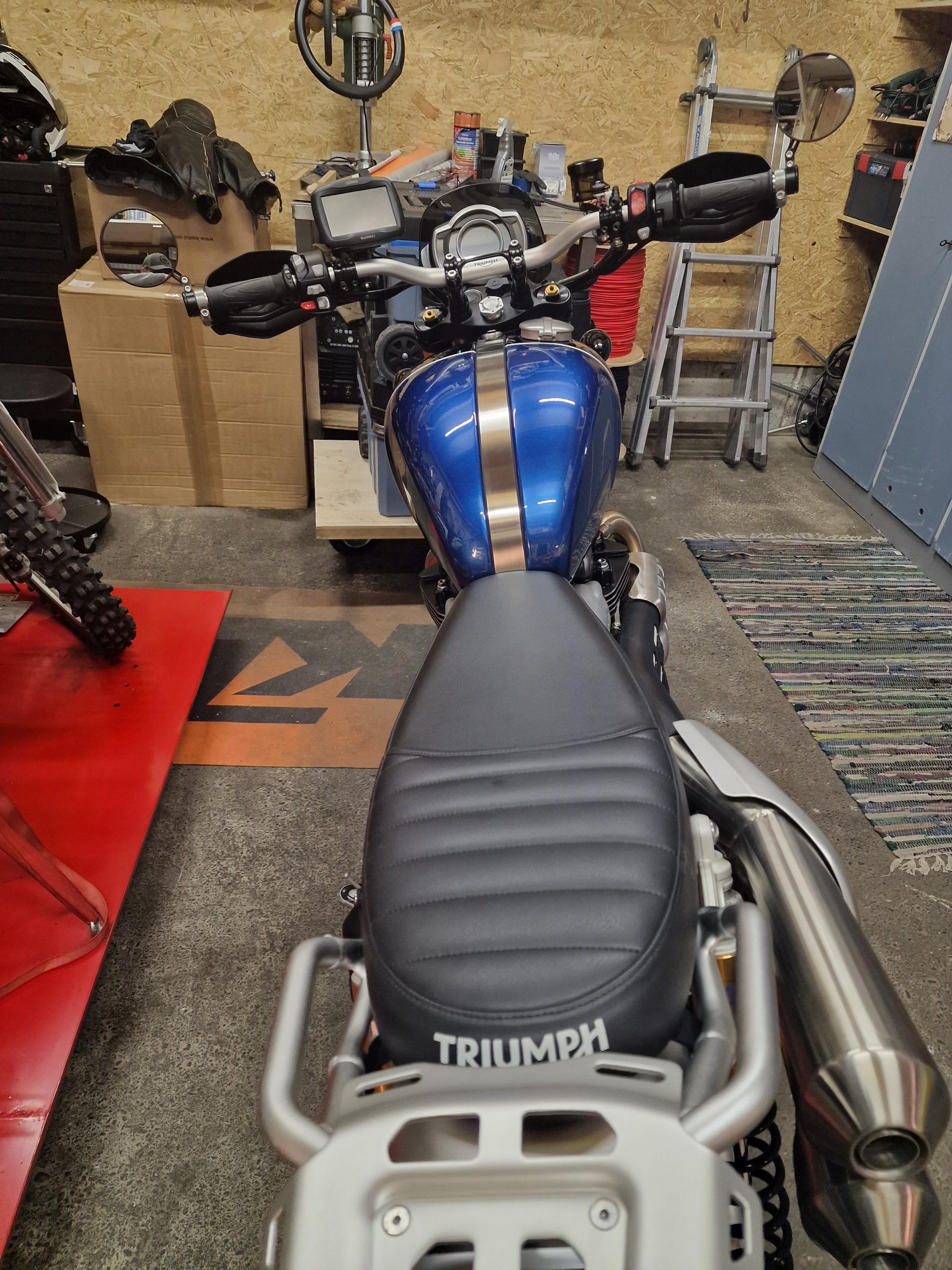

Nächster Schritt, Spiegel weg und Lenkerendenspiegel montiert, jetzt ist die Sicht über den Lenker schön frei, Gut fürs Freiheitsgefühl
würde ich bei keiner meiner 4 anderen Maschinen machen weil ich diese Art Spiegel nicht mag, aber auf die Scrambler passen die perfekt. Das Navi ist auch schon dran, Strom vom USB Zugang unter der Sitzbank gezogen, geht prima. Mittlerweile sitzt das Navi bündig mit der Unterkante am Lenker, hab einen der Spiegeldurchgänge mit einer selbst gebauten Montagekugel verschlossen und das Navi direkt draufgeklemmt, so steht das Ding nicht nen halben Meter überm Lenker.

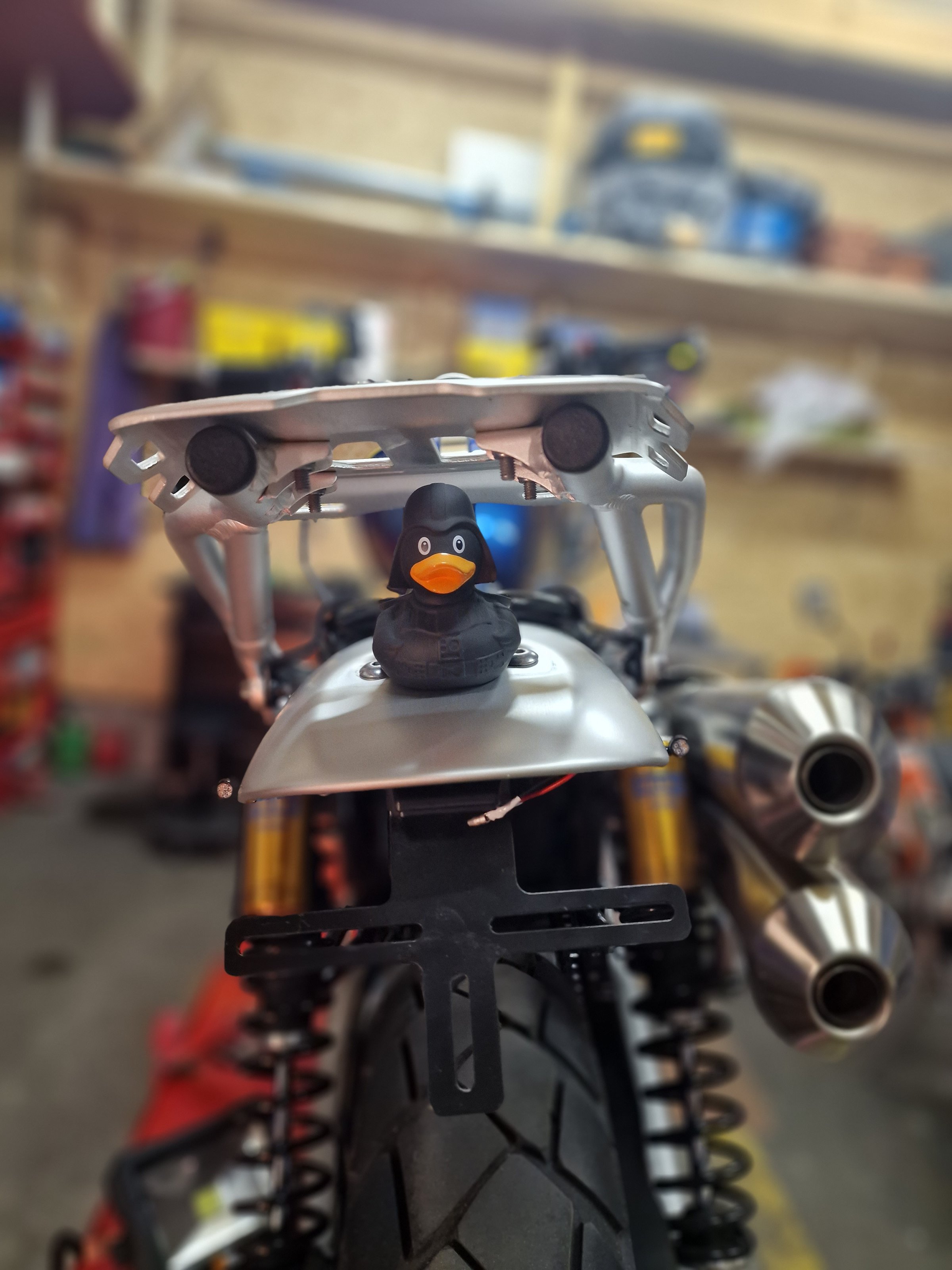

Also den ganzen Muckfugg Originalhalter abgebaut, passen zugeschnitten, neuen Nummernhalter montiert bei dem die Nummernleuchte noch untern Schutzblech verschwindet, Nummer dran und fertig. Keine Blinkerhalter oder sonstiges Geschirr zu sehen.
Die Blinker/Rück/Bremslichtkombi hab ich etwas nach vorne verlegt, Richtung Federbeine. Dafür habe ich einen Halter aus 4mm Alu gebaut und nach der Rundung des Schutzbleches gebogen und fast unsichtbar montiert. Quak Vader hockt auf den beiden Schrauben die das ganze Ensemble halten

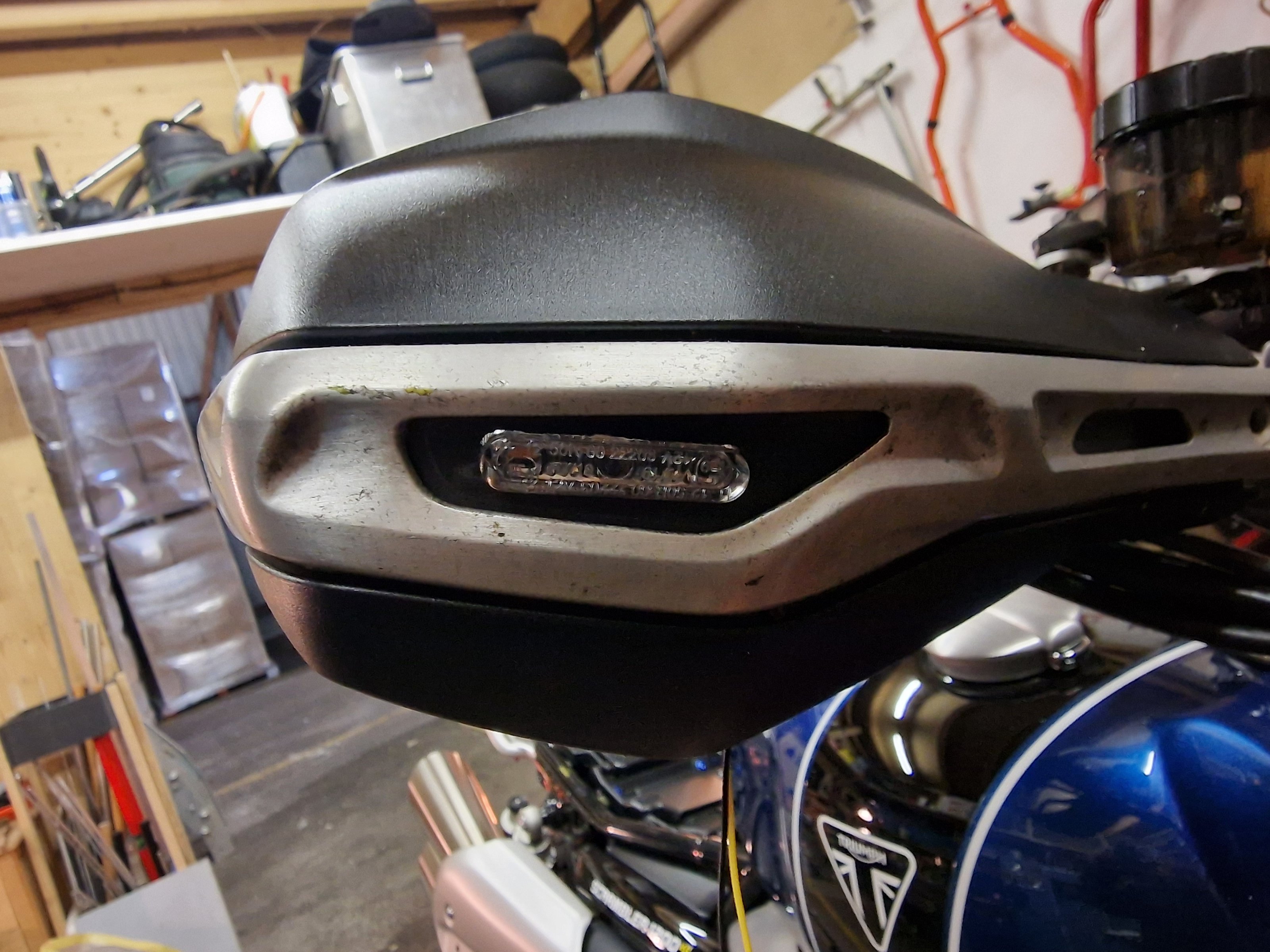

Die Blinkis vorne sitzen im Protektor, wenn mans nicht weiss sieht mans nicht, das ist der Clou. Du musst die Leute draufstumpen damit sie sie sehn, so cool
