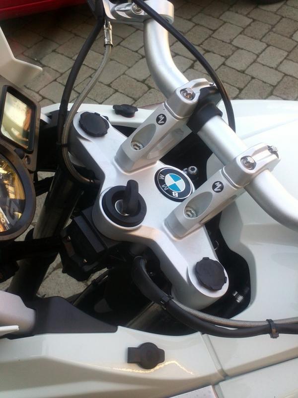

hallo gemeinde,
habe eben die beiden vorverkabelten steckdosen verbaut li / re.
soweit alles i.o., wer eine anbauanleitung braucht, findet diese in italienisch :-)
einzig, die bohrschablonen ist etwas... hüstel... italienisch. hier lohnt es sich,
von unten im schnabel die mitte des dosensitzes vorher zu markieren, sonst
sitzt auf einmal die dose im metallträger, und nicht im vorgestanzten loch.
steckdosen sind von hella, der integrierte sicherungsträger ??? 10A sicherungen liegen dabei.

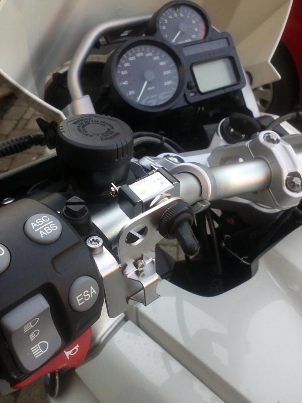

ebenfalls montiert habe ich den schalter-halter li, eben mal einen schalter zur veranschaulichung.
