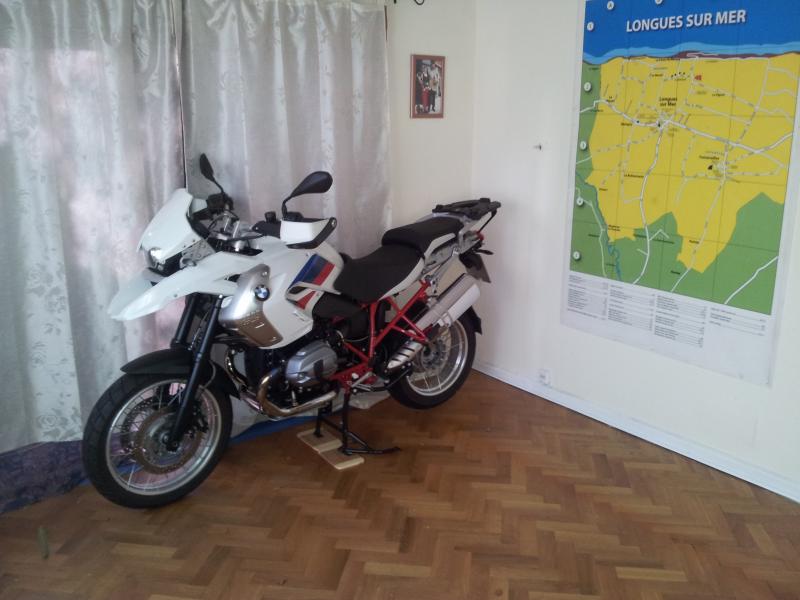

da ich die beste wirklich aller, aller Ehefrauen habe, mache ich es immer so, wie auf dem Foto!
Ab und an mit´m Lappen drüber (über das Bike...), ab und an das Vorderrad drehen ... und im April wird sie dann verkauft; schnüff!
Gruss

`ne Garage mit Parkett? Mann, echt nobel!!!
