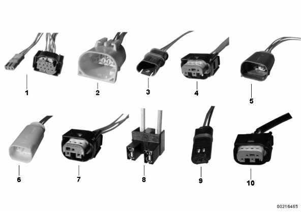

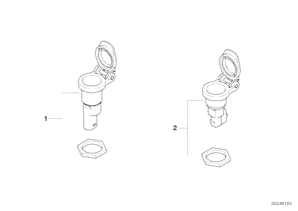

der Stecker sieht so ähnlich wie Nr. 3 aus326.png und hier am der Dose ist auch 368.png bei 1 der Rastpunkt zu sehen der das einfache abziehen verhindert

Hallo Microbi,
und wie geh ich da jetzt ran! Bitte nicht genervt sein-aber ich bin eine Frau-zwar nicht blond-aber trotzdem leider nicht ganz
technisch versiert.
Also die Dose ist klar -ist auch einfach zu erkennen wie komme ich nun an diese steckverbindung?
von oben durch die Dose?

nein, nicht durch die Dose, von unten an der Dose dran, du hast doch die Abdeckung schon ab,sprich lose in der Hand oder?

Hi.
Nein eben nicht, un die abdeckung zu lösen und somit zur batterie zu kommen soll ich gem. Betriebsanleitung die 4 schrauben lösen (getan) und die steckverbindung an der steckdose trennen.

Sicher das es nur 4 Schrauben waren, ich glaube rechts und links vom Lenkkopflager waren noch 2 die die schwarze Abdeckung halten?

Guten Morgen,
ja sicher es sind nur 4 Schrauben!

Das ist echt lieb von Dir nur noch ganz kurz ich habe ein F700GS!
Und alles was ich bisher getan habe, habe ich aus der Betriebsanleitung auf der steht:
4 Schreuben ausbauen-erledigt
Steckverbindung an der Steckdose trennen :(
Liebe Grüße aus Tirol
Karin
- - - Aktualisiert - - -
Hi,
also ich nehme jetzt allen Mut zusammen und gestehe:
Ich habe mir soeben nochmals die Betriebsanleitung (zum geschätzten 100.mal) angesehen,
so nun kommtst - ich hab das 1.Bild übersehen - unterhalb der Verkleidung ist li und re je 1 Schraube und auch
die sind auszubauen - und nun rate mal - genaus das habe ich nicht getan!!
Ich bin ja so ein Depp!!![:@]
Sorry
