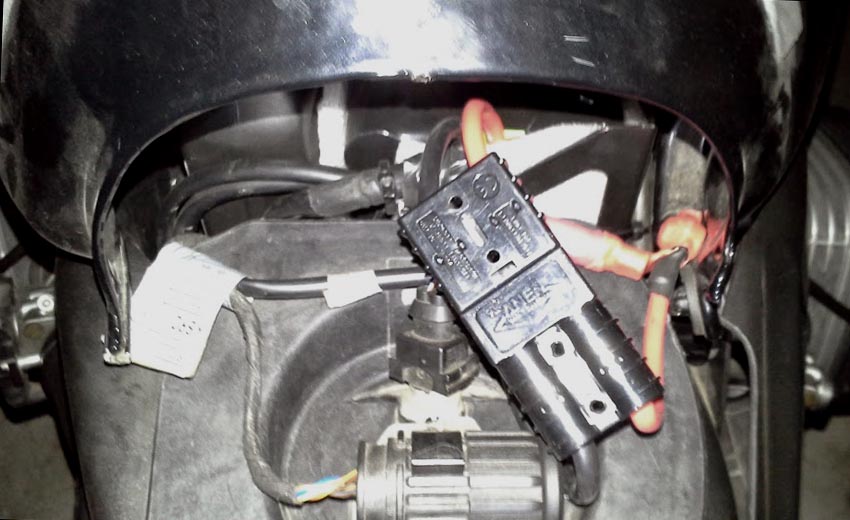

Hast du ein Bild davon wo du den Trennschalter verbaut hast? Falls du eine Diebstahlanleitung befürchtest -> gerne auch per Mail.
Grüße, Martin
Q-Tips
Q-Tips
30.10.2013
974
Pamplona
BMW 1150 GSA, Vespa 150 Sprint BJ.`66
Grüße, Martin
ich hab mir einen stecker zum abklemmen der batterie bei längeren pausen unter die sitzbank gelegt bzw. der war bei meiner batterie dabei.
die stecker gibts aber auch so zu kaufen, hab ich mal bei conrad gesehen:
