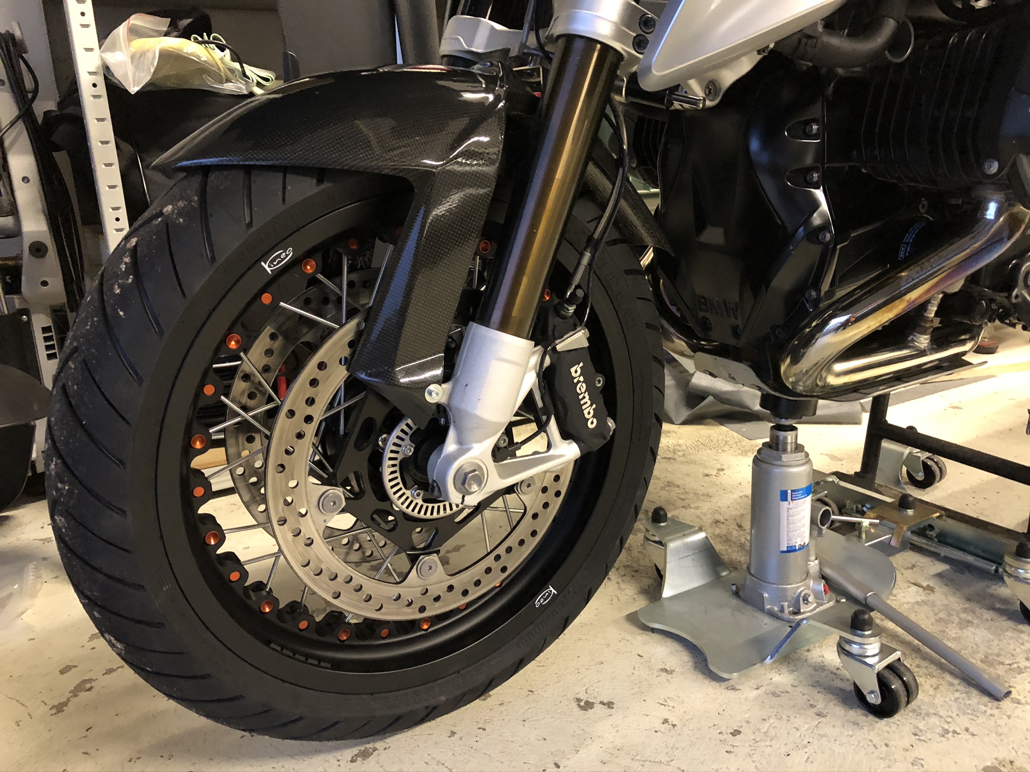

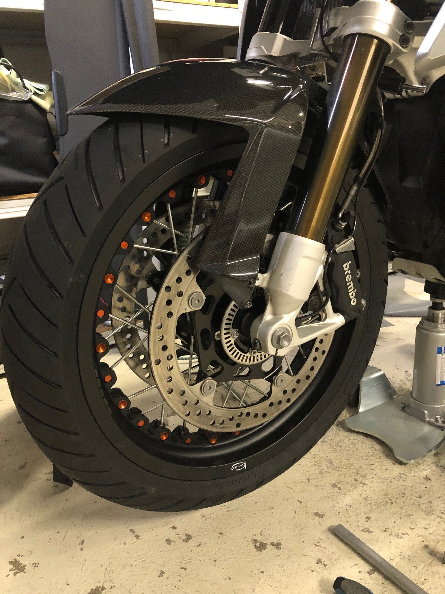

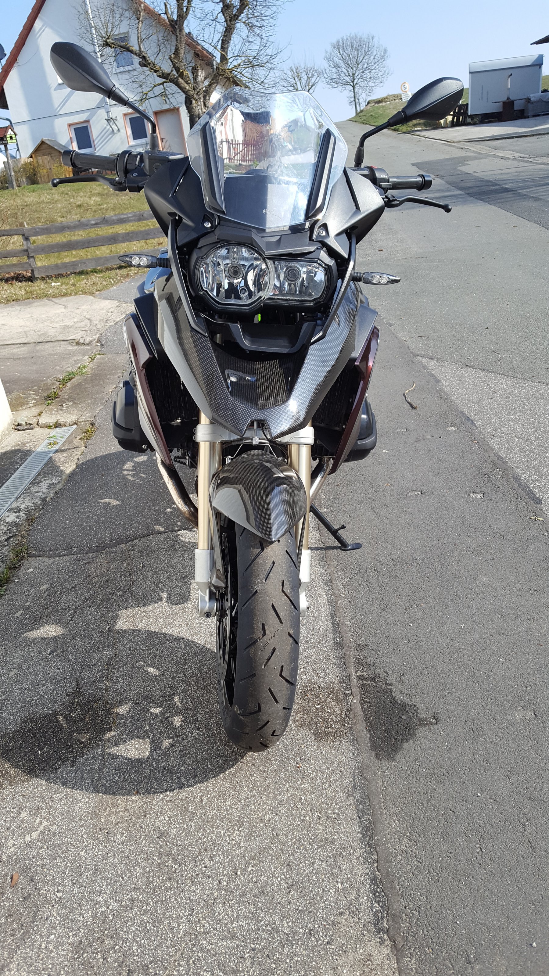

Hallo zusammen,
Habe meine GS auf Excel Felgen umrüsten lassen. Habe diese bei HE Bestellt, den Einbau habe ich bei BMW machen lassen. Reifen Conti Road Atacke 3. Ausfahrt war voll neugierig. Erst ungewohnt weil das ganze fahren anders ist. Ich habe mich dann langsam rangetastet. Nach ca 1 Std gingen Schräglagen und Richtungswechsel spielend in einer nie dagewesenen Leichtigkeit. Das traurige war das der Tag zu schnell vorbei ging.

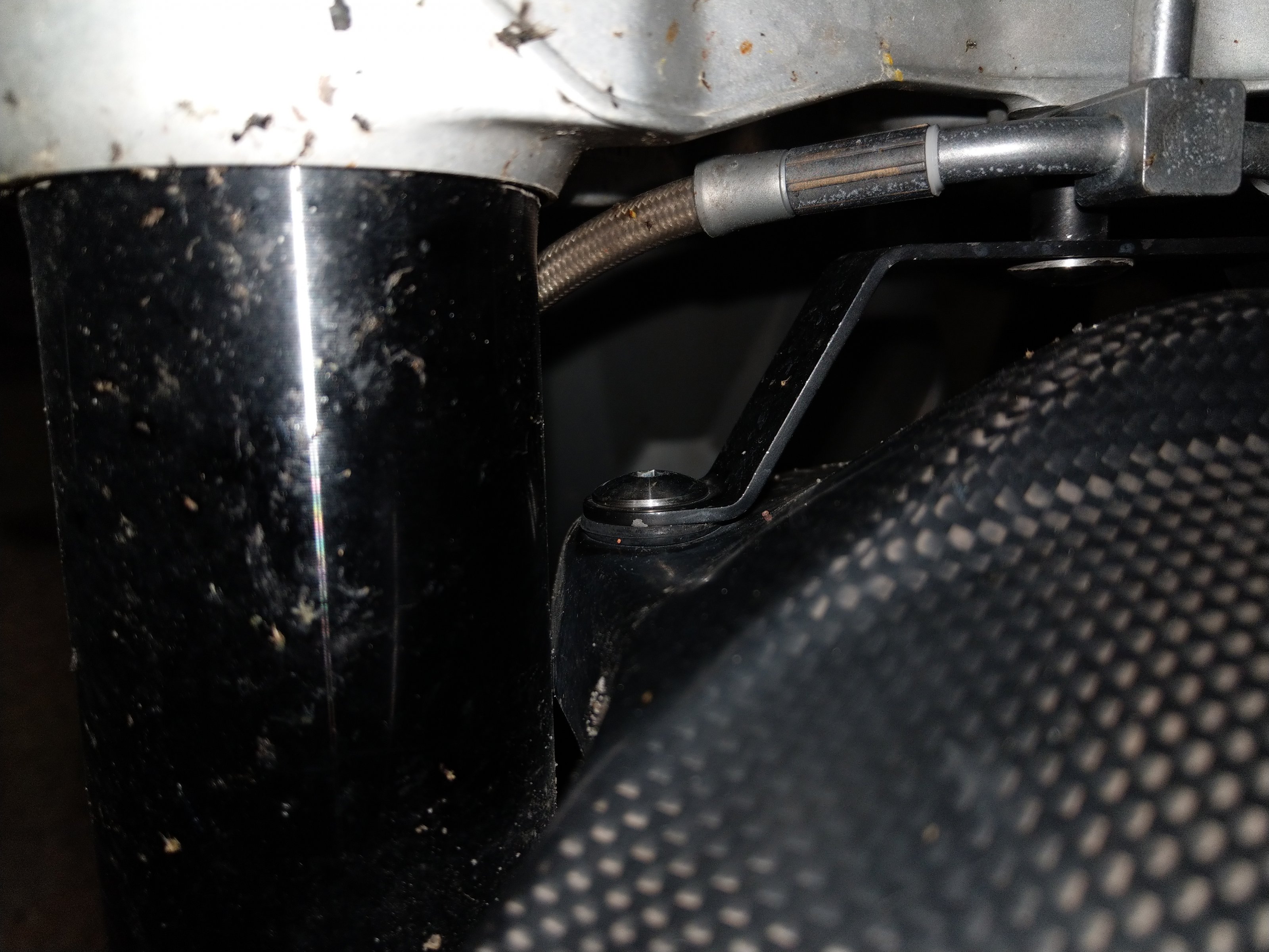

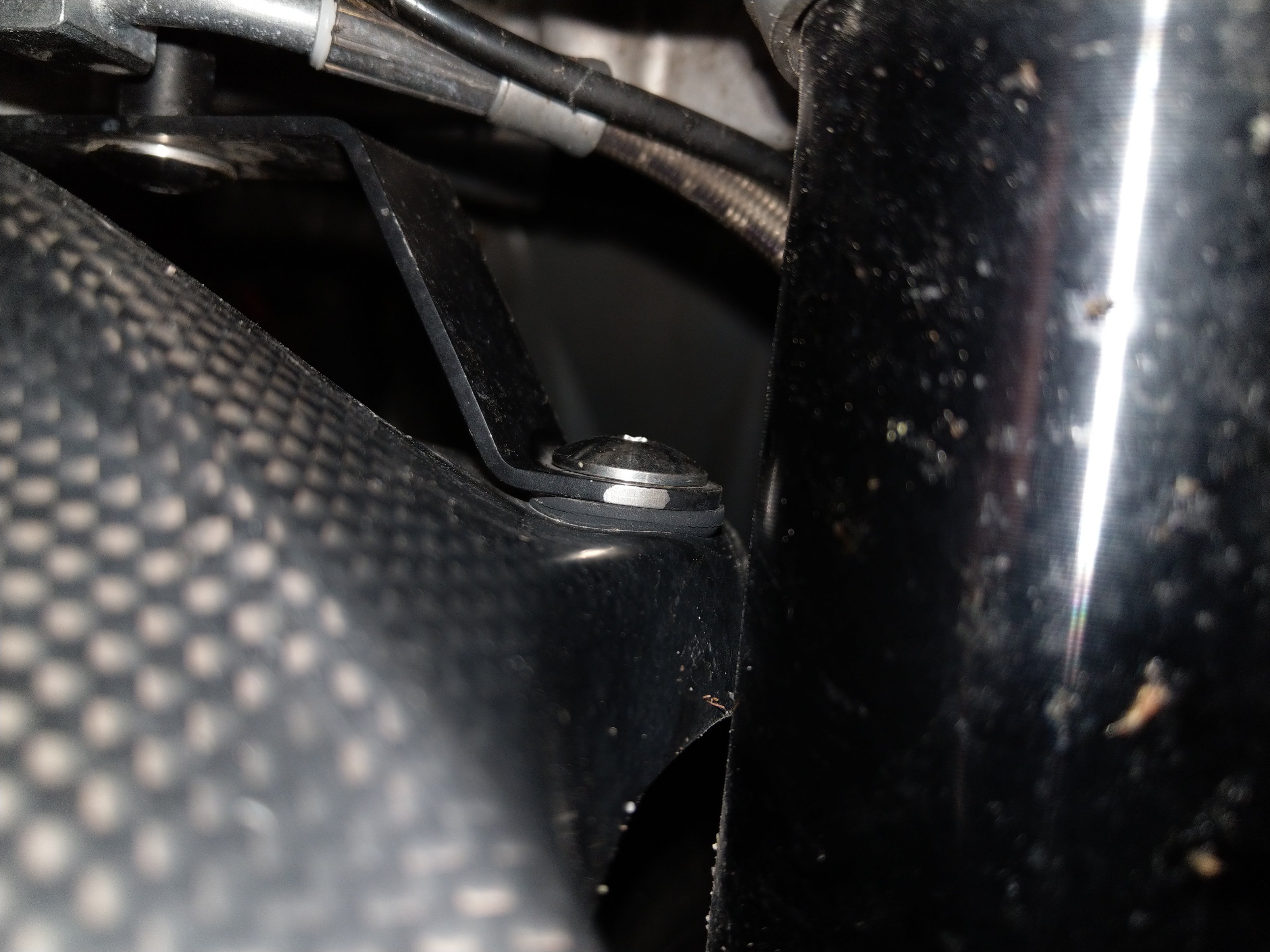

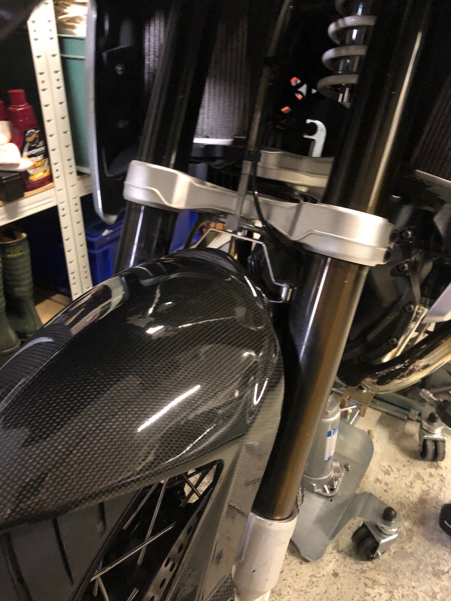

Hallo zusammen.
Eigentlich bin ich nicht der Ungeschickteste im Zusammenbauen. Aaber... hat jemand eine schlaue Anleitung vom Ilmberger Carbon Fender, oder ein genaues Foto der Aufhängung des Fenders unter der Bremsverteilung. Es wäre noch gut wenn man die Distanzhüslen genau sehn könnte auch beim Fender selber. Mano, oder ich bin jetzt wirklich doof der will nicht passen mit den Löchern.
Danke
Gruess Andy

Hi Andy,
ich hatte das gleiche Problem.
Die beiden Hülsen auf dem Fender habe ich durch jeweils 2 Gummischeiben ersetzt, dann hat es gepasst.
Sorry für die Bilder vom verschmutzten Mopped, war im Regen unterwegs und habe noch nicht geputzt.

Hi Andy,
Sorry für die Bilder vom verschmutzten Mopped, war im Regen unterwegs und habe noch nicht geputzt.Anhang anzeigen 348297
Super Danke dir, ich habe es ähnlich glöst

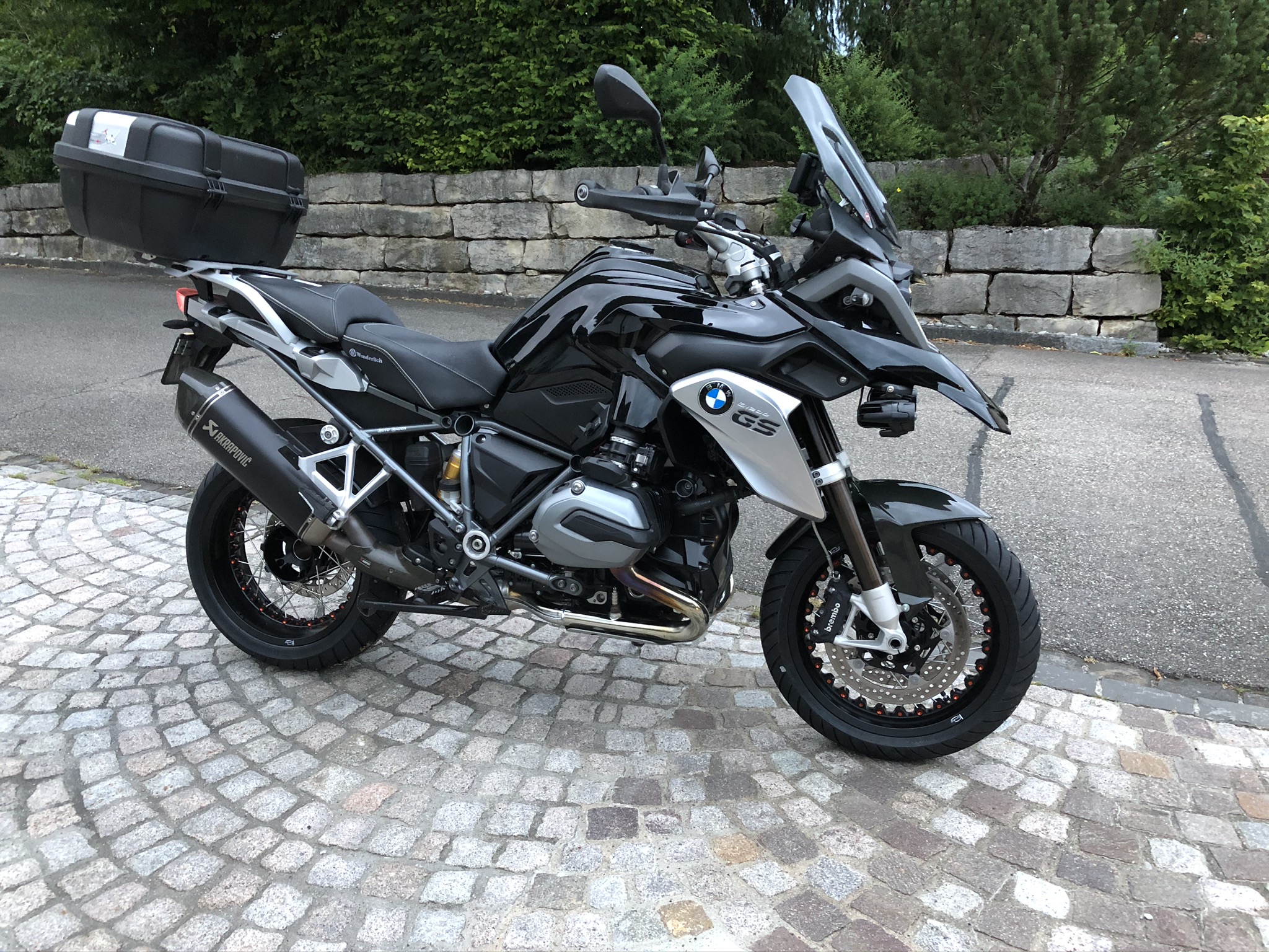

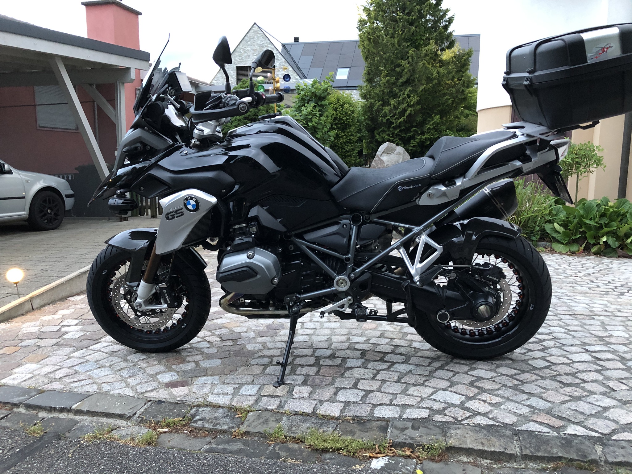

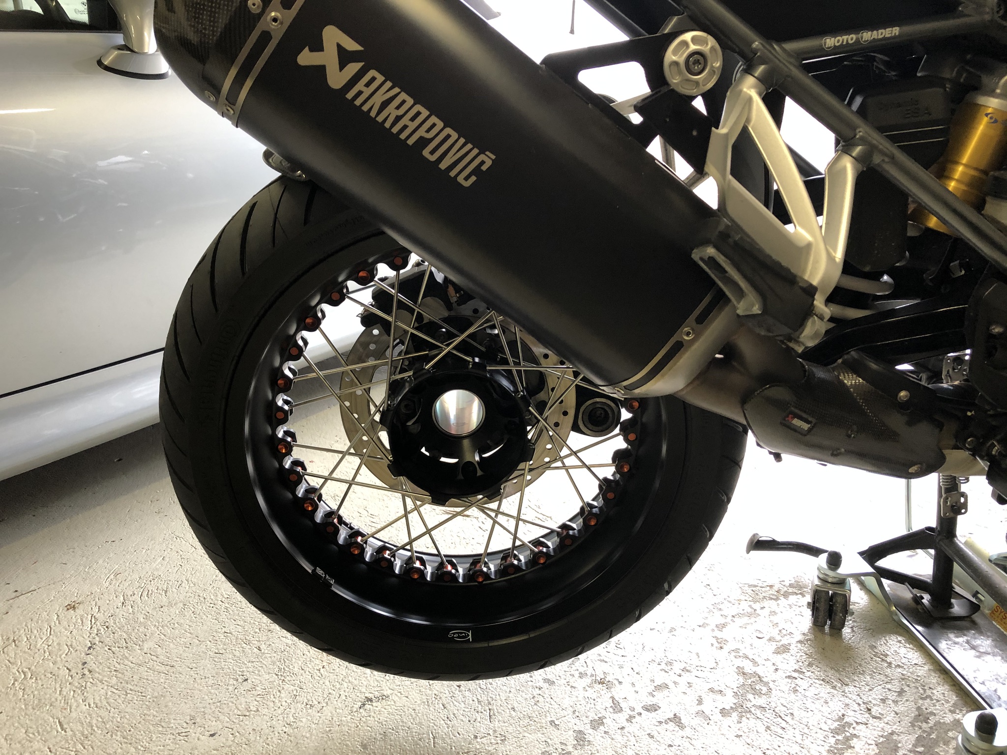

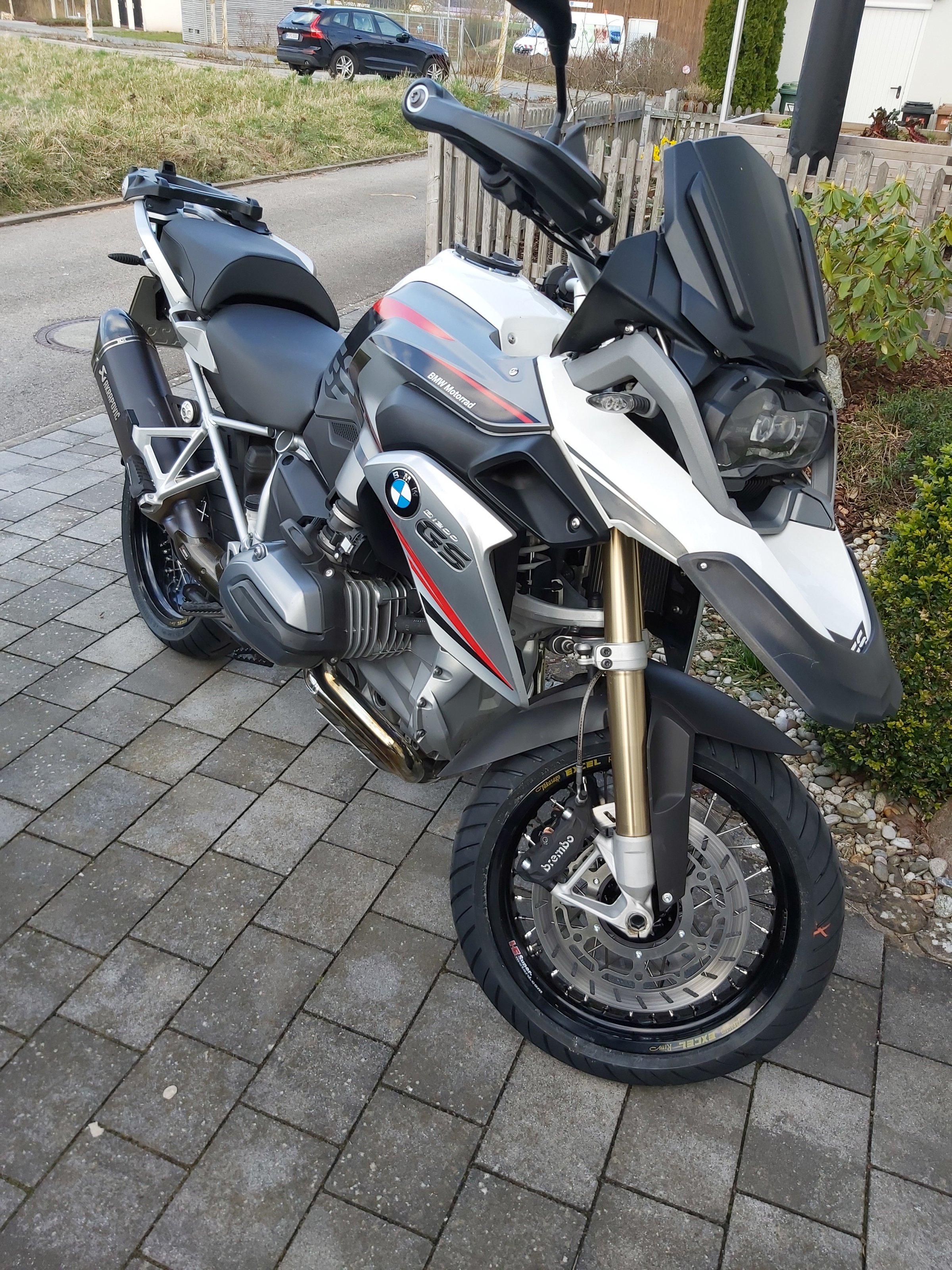

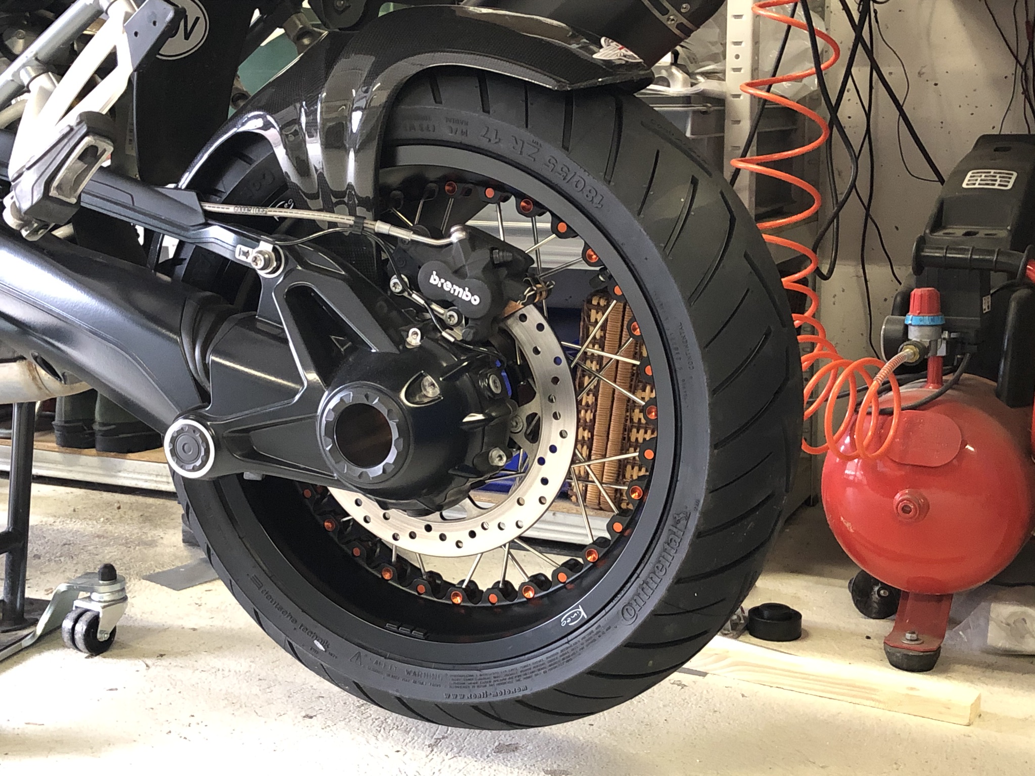

Hallo zusammen
Hier noch Bilder meiner GS und Daten der 17 Zoll Kineo Felgen
und den Originalen von BMW
Original
Vorderrad 13 kg. Hinterrad 12,5 kg
Kineo
Vorderrad 12,5 kg. Hinterrad 11 kg
Gruss Andy
