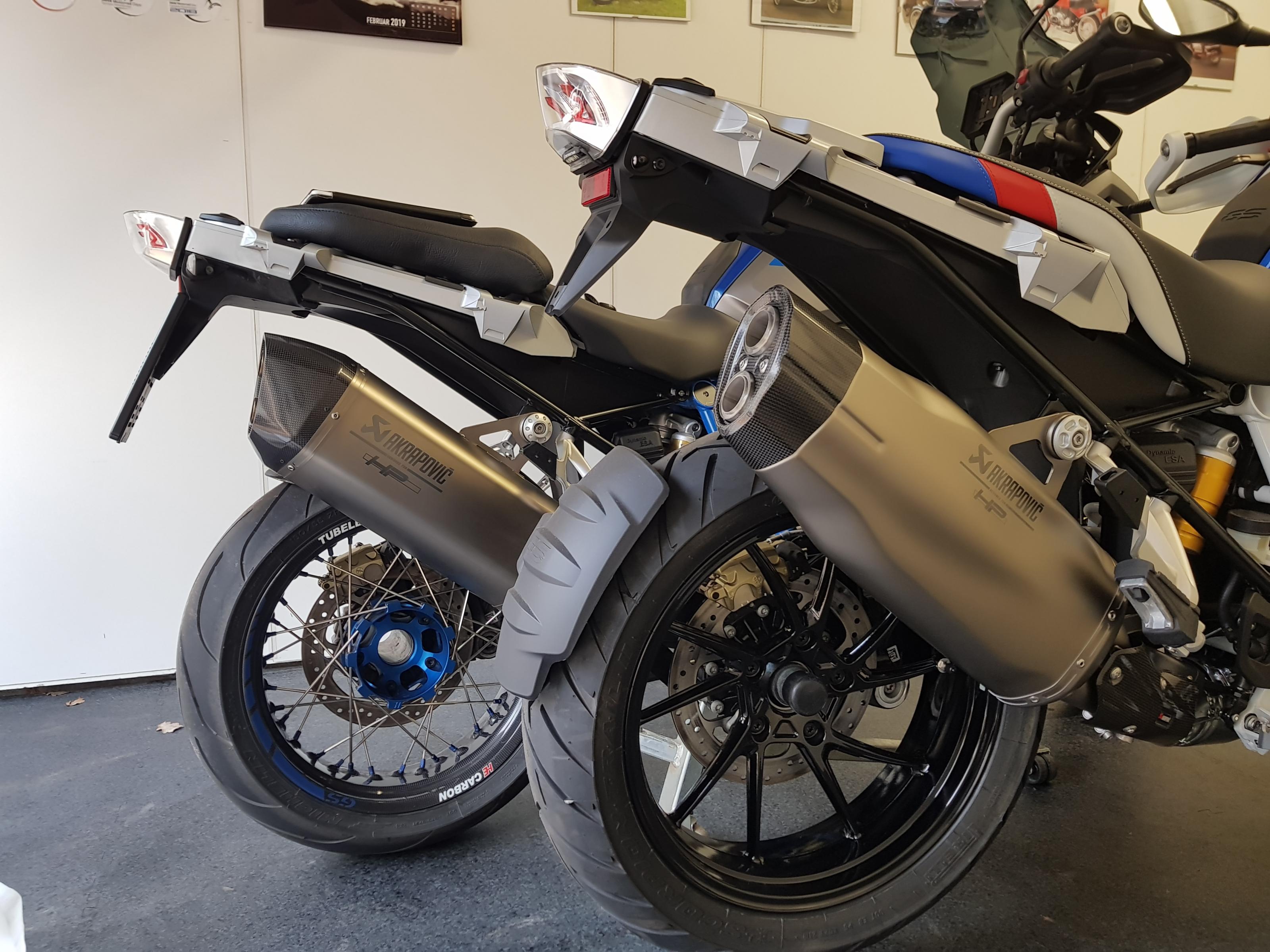

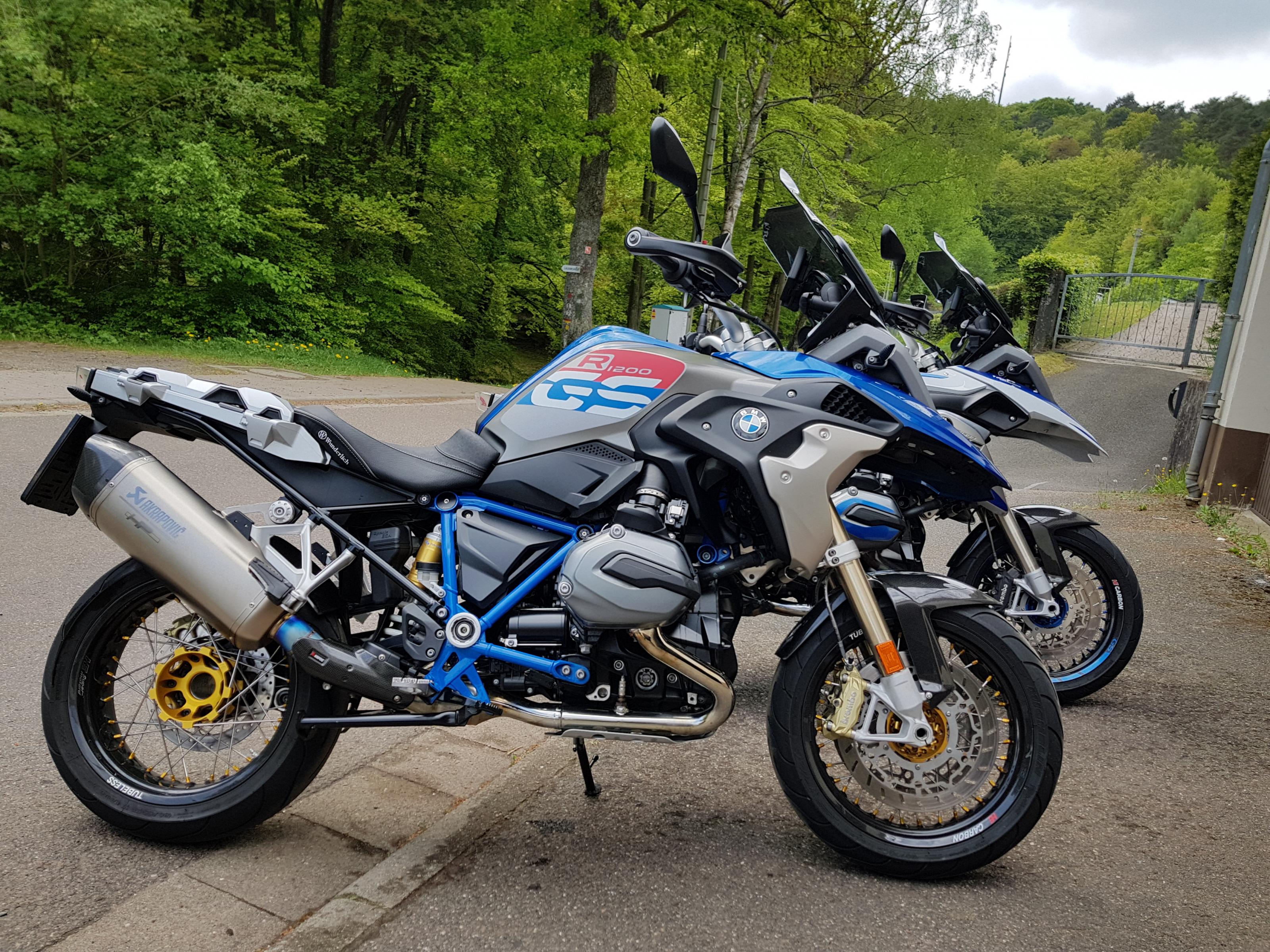

Hallo
Wir fahren schon seit 013 in der 3ten GS LC die 17 zoll Räder,trotz aller unkenrufe
Ich bin in dieser Zeit auf eine 1200LC R umgestiegen wegen des 17zoll Rades, um aber das Händling der nicht umgebauten GS zu erreichen hätte ich auch umbauen müssen z.b breiter Lenker.
Also wieder zurück zur GS mit 17 zoll
Meine 125 wird wohl die OZ Räder bekommen
Grüße aus der Pfalz

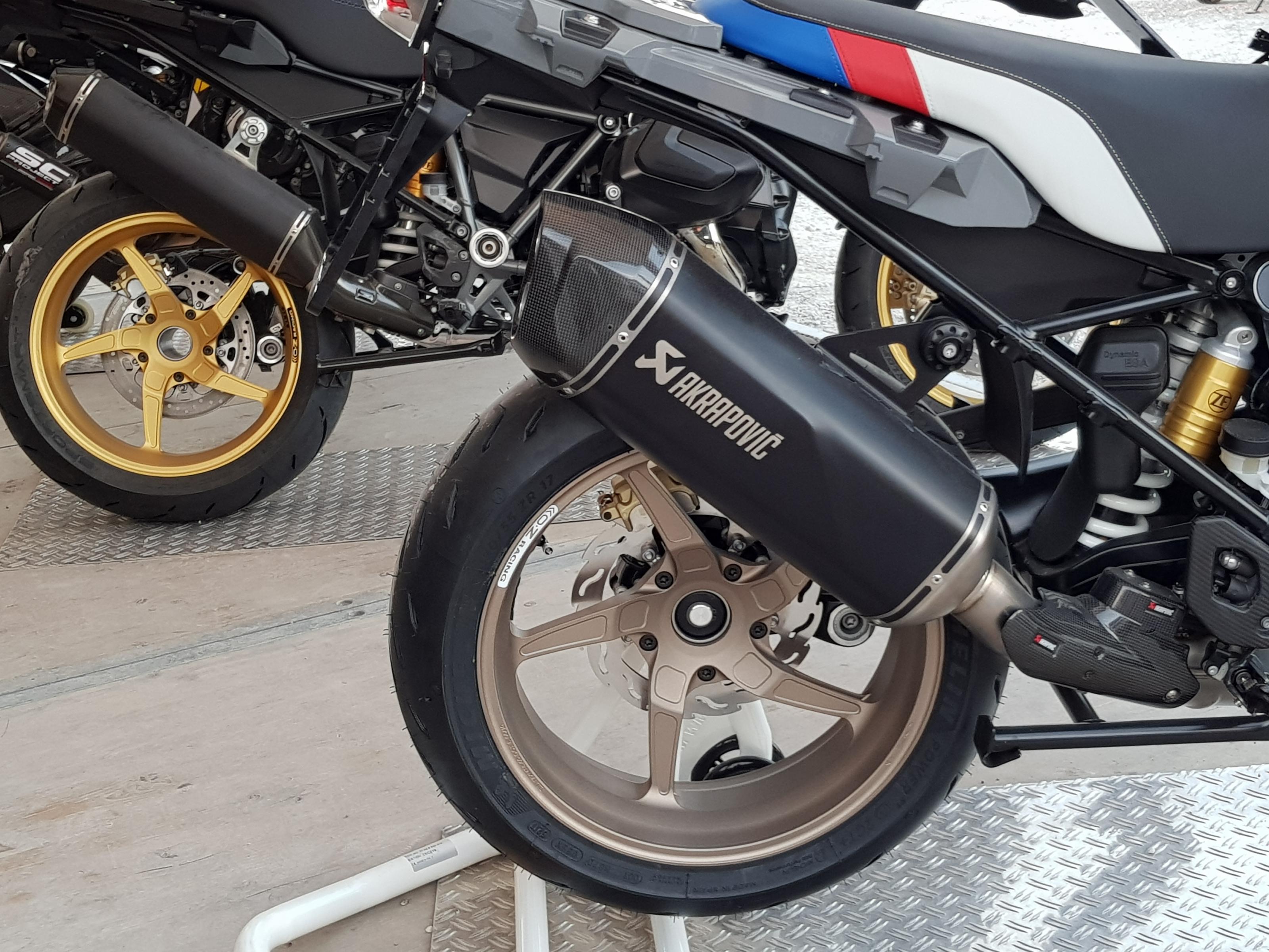

Auf dem Bild von wem sind die Felgen?

Wir haben jetzt nur noch die Rallye mit den Rädern km 24T
Km Leistung aller 3 Gsen ca.65000km
Felgen nur auf Straße stabil einmal lose Speiche hinten
Keine ABE Eintragung nur bei HE
Bremsscheiben auch von HE Montiert
Anfangs Schlauchlos jetzt alle 4 Räder mit Schlauch :(
Gruß Alfred

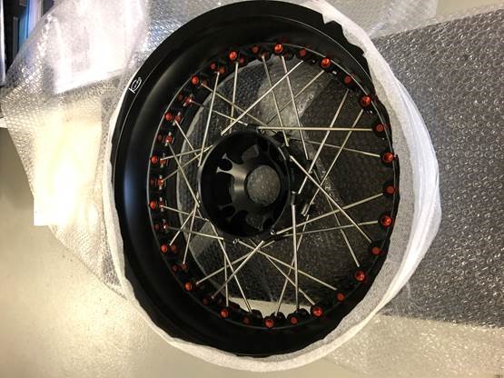

Hallo zusammen
Meine Kineos sind endlich gekommen. Die Reifen und Carbon Fender warten auch schon.
Das gibt eine geiles schrauber Wochenende.
Gruss Andy
