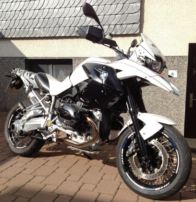

Moin, wer`s superhandlich mag, dem sei der Umbau ans Herz gelegt!
Ich hatte ja schon die 09er GS vorne auf 17 " gestellt und die wurde bei Vmax schon wackelig.
Nicht grenzwertig, deshalb wurde sie ja auch vom TÜV nach Probefahrt eingetragen,
aber für jemanden, der das ultrahandliche nicht mag, könnte der Schuss nach hinten losgehen.
Die neue LC dagegen, wackelt auch bei Top Speed nicht, man darf allerdings auch selber keinen Lenkimpuls einbringen.
Darauf reagiert sie sofort!
Also ich bin begeistert von dem Umbau.
Sie fährt sich jetzt echt wie eine 600er Supermoto.
Die Ausgabe hat sich für mich absolut rentiert!

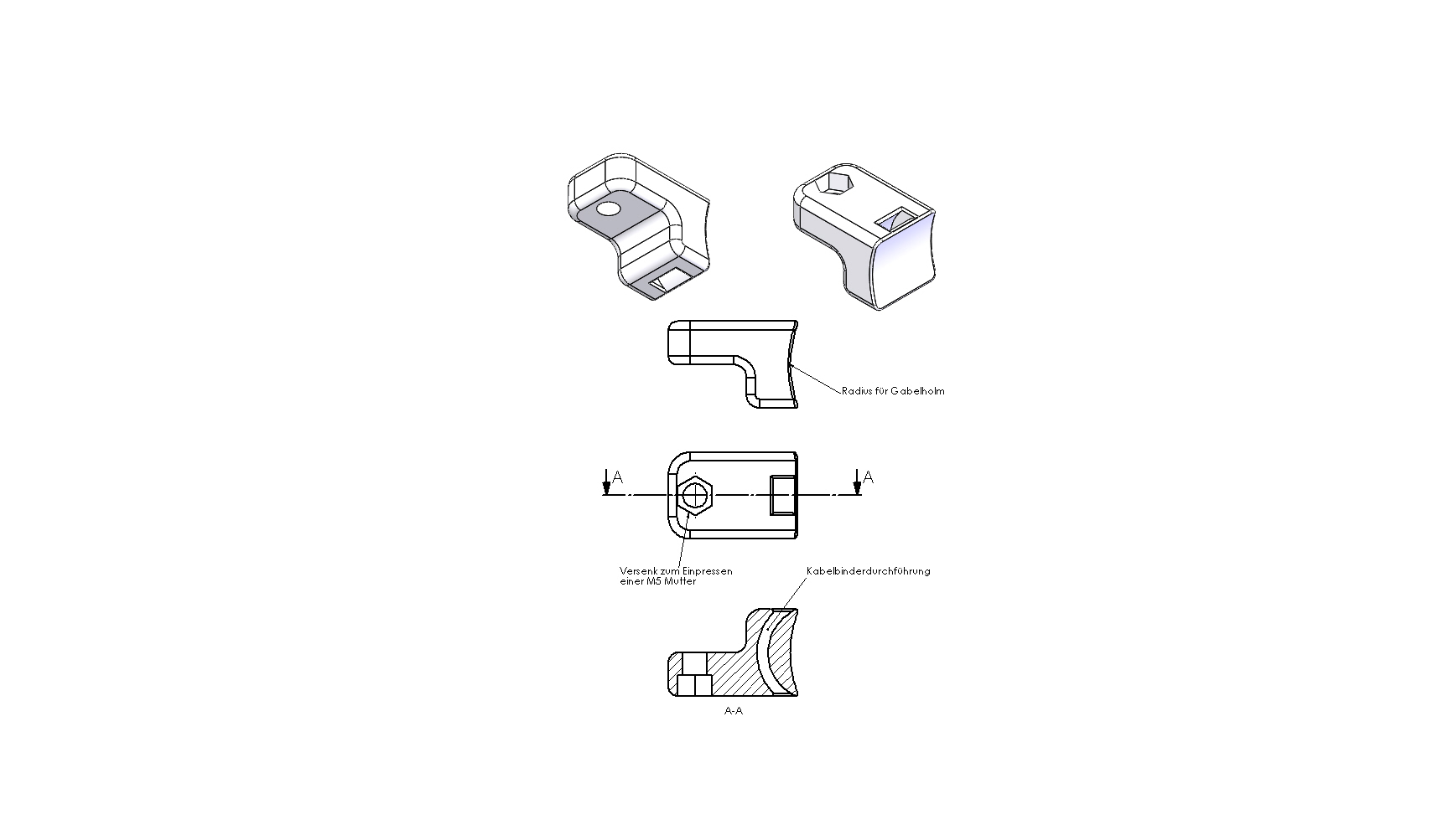

Habe gerade deinen Kotflügel an der alten GS gesehen, wie hast Du den befestigt?
Grüße aus dem Odenwald
Steffen
Ist der Kotflügel der F 800 R.
Den habe ich mit diesen Haltern, die ich auf meinem 3D Drucker gefertigt habe,
