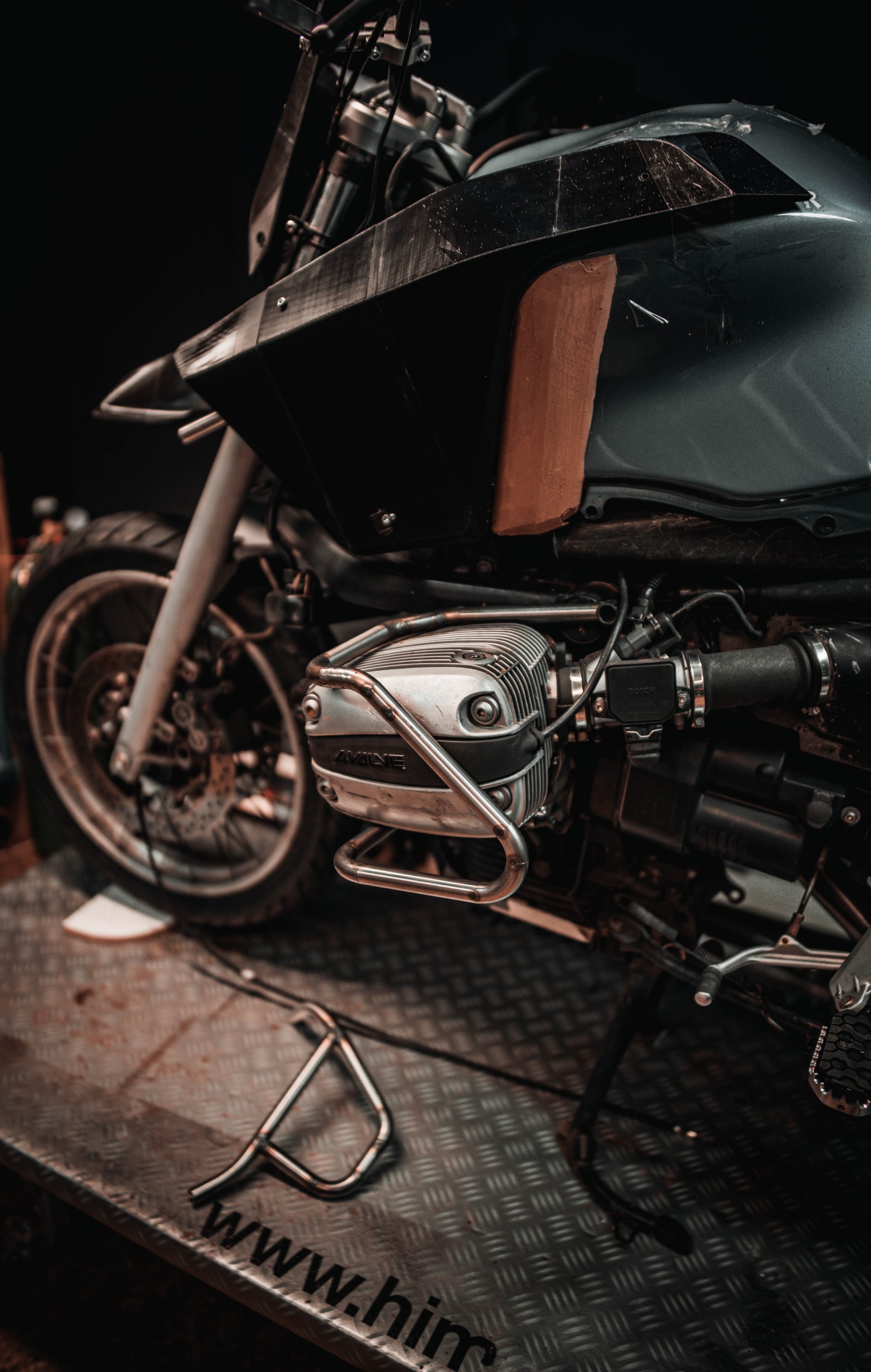

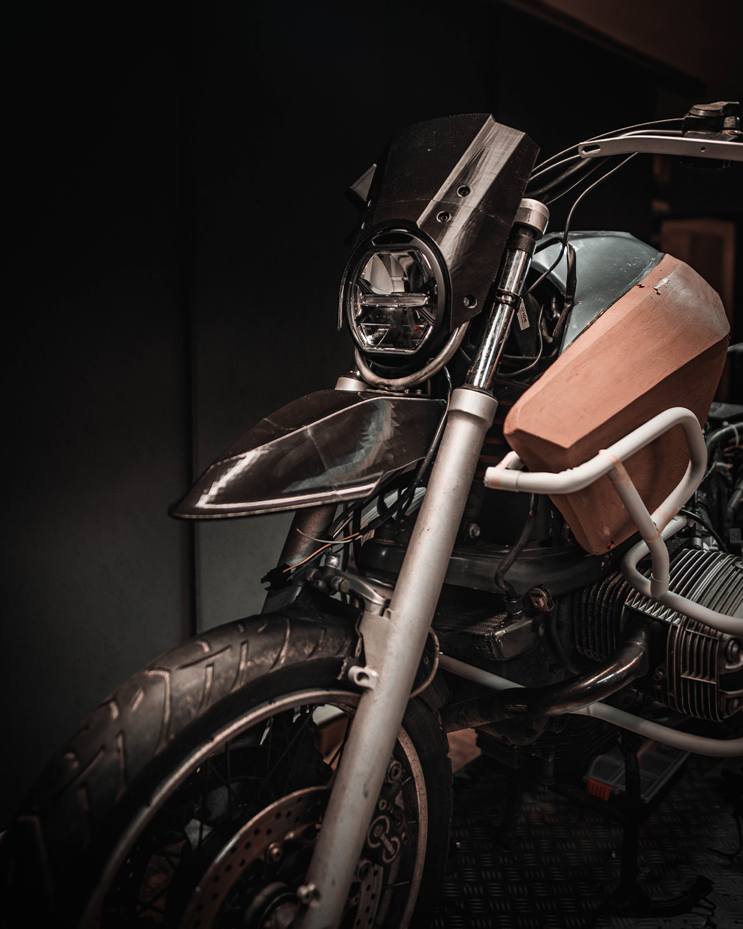

ich war nicht ganz untätig und bin mittlerweile auch schon einiges vorangekommen.
Die Clay Basis ist fertig und ich weiß wie meine Teile später aussehen sollen.
Nun ist es dran, das ganze 3D gescannte Material in saubere CAD Konstruktionen zu bringen und als erste Prototypen in 3D gedruckten Teilen ans Bike zu bauen.
Frontfender und Lampenmaske passen schon.
Seitenverkleidung ist noch in der Konstruktion am Rechner.
Parallel habe ich auch die Sturzbügel bereits aus Kunststoffrohren gebogen, um einen Eindruck der Gesamtoptik zu erhalten.
Soviel erstmal zum Update meines Projektes.
Ich bin gespannt, was ihr davon haltet.

Diesen pseudo Sturzbügel bitte weglassen 🙈

klasse Arbeit! Tank finde ich super, Stürzbügeht geht aber gar nicht dazu. Lampenmaske ist gut, den Kotflügel finde ich aber im Vergleich dazu zu spitz oder die Maske zu brav.
Denk an die Befestigung der Lampenmaske, so kann es nicht funktionieren, da die Gabel noch einfedern muss und die Schelle genau im Bereich des Federwegs liegt.

...und die Schelle genau im Bereich des Federwegs liegt.
So weit geht der Federweg m.E. gar nicht.
Und der Sturzbügel: obwohl ich sonst kein Freund von Sturzbügeln bin (und an meinen beiden auch keine dran habe), sehe ich das hier eher als Designelement (siehe Entwurfsbild) und da gefällt es mir ganz gut!
Hier kannst ein bisserl dazu lesen
BMW R850GS Scrambler. Baubericht.
Ansonsten kannst Dich auch fragen warum die meisten Umbauten mit umständlichen Lösungen aufwarten wie bei Unit Garage oder mit Haltern die ganz oben geklemmt sind oder eben mit der R\RS Gabelbrücke weil da Gewinde von unten drin sind.
Mit anderen Worten, glaub mir es reicht nicht, ich hab den Umbau schon hinter mir.

Frage ich mich - die Beaobachtung während der Fahrt (Und Schmutzspuren) sagen mir dass das im Normalbetrieb vermutlich reicht...
Ok-vielleicht etwas höher anbringen als hier praktiziert wäre schon sinnvoll, solange man nicht 100% weiss wo der Anschlag ist.
Denke aber auch die Nickbewegung der Standrohre lässt alles was daran hängt unerwünschte Bewegungen mitmachen.
Du weißt schon wie das mit Eintragungen beim TÜV ist…..so Versuch macht klug kommt nicht gut an und der gesamte Mögliche Federweg muß frei sein.
ich denke Du solltest da nicht soviel denken. Ist halt wie bei einem Naked Bike wo der Scheinwerfer an der Gabel hängt, also nichts unübliches.
Um den "Klugscheiss-Modus" abzuschliessen: es ist nun mal keine normale Gabel, sondern ein Telelever -
die Kugelgelenke unten und an der Gabelbrücke oben haben da schon ihren Sinn...
Aber genug jetzt - merke du hast immer Recht...:p

Schelle an der Gabel vorne wird noch richtig platziert, oder evtl. sogar weg gelassen. Mal sehen.
Bisher ist es eine weitere Option für Stabilität, da ich lieber noch zwei weitere Ankerpunkte hätte für das ganze Gewicht da vorne.
Der TÜV Prüfer wird bald eine Vorbesichtigung machen, um auch seine Bedenken und Wünsche noch frühzeitig genug äußern zu können und ich drauf eingehen kann. Vor allem in Bezug auf die Eintragung der Verkleidung (das bereitet mir aktuell noch die meisten Bedenken).

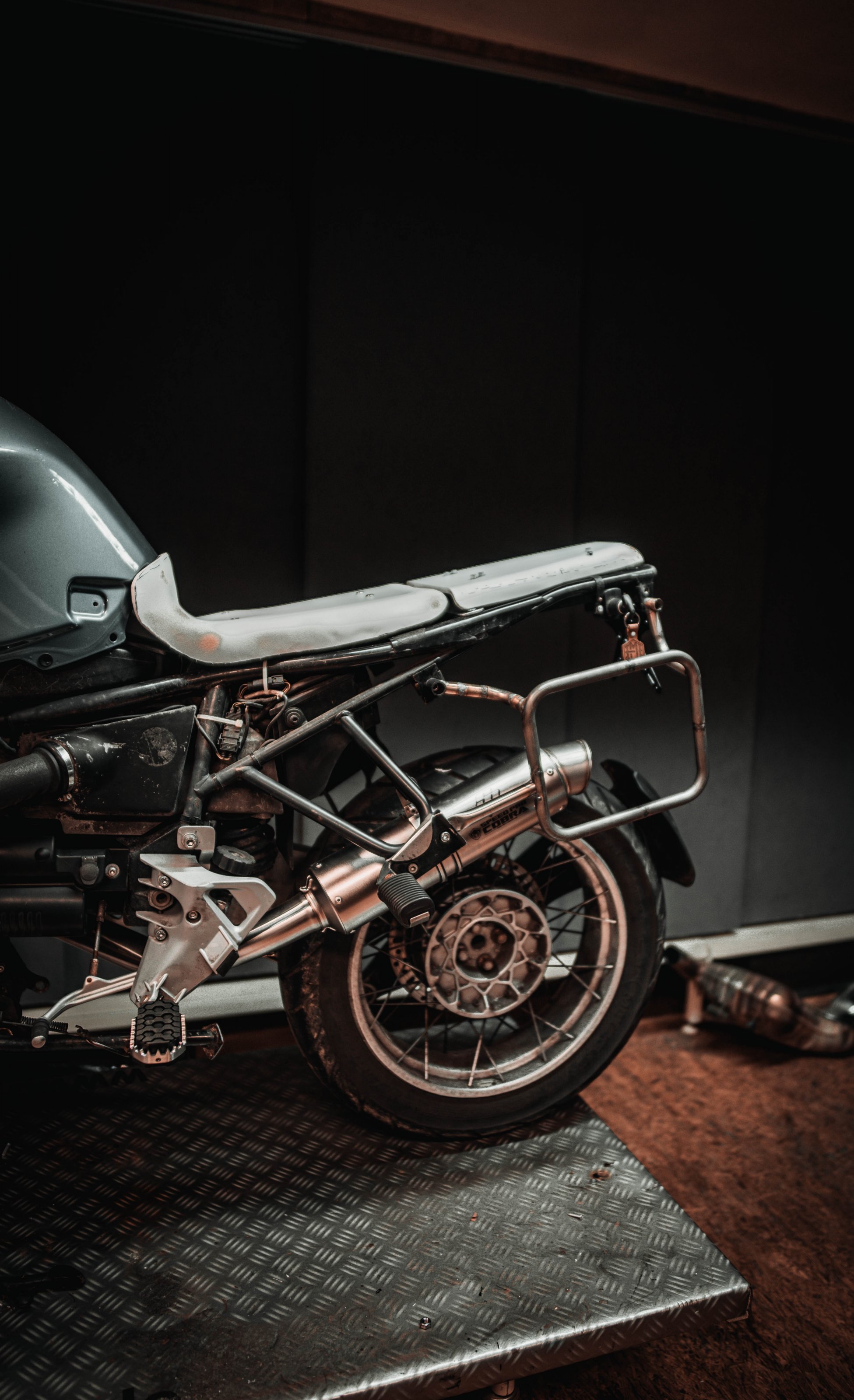

Kofferträger hinten sind aus Stahl nun fertig auf der ersten Seite. (finales Schweißen fehlt noch)
Sturzbügel (ob nun gemocht oder nicht), ist gerade dabei geschweißt zu werden.
Sitzbank-Grundplatten sind fertig und können gepolstert werden.

Evtl. eine kleine Anmerkung zu "form follows function" der Sturzbügel:
Du hast, wohl aus optischen Gründen, den Sturzbügel so umgeformt/beschnitten, daß der vordere Bereich des Ventildeckels völlig ungeschützt verbleibt. Aber genau das ist der übliche Aufschlagspunkt, sobald das Moped nicht nur im Stillstand Bodenkontakt bekommt. Stimmen Reibfaktor des Straßenbelags und Sturzgeschwindigkeit, wird der V-Deckel dabei nach hinten verschert, wobei gerne die Gewindeangüsse der 4 V-Deckelschrauben in den Zykos ausbrechen, was einen aufwendigen Ersatz des Zykos mit sich bringt.
Es gibt hier genügend Diskussionen über Pros/Cons des Motorsturzbügels.
Aber wenn er schon montiert sein sollte, dann nicht ohne jegl. Funktion.
Ist aber nur meine (sturzerfahrene) Meinung...
