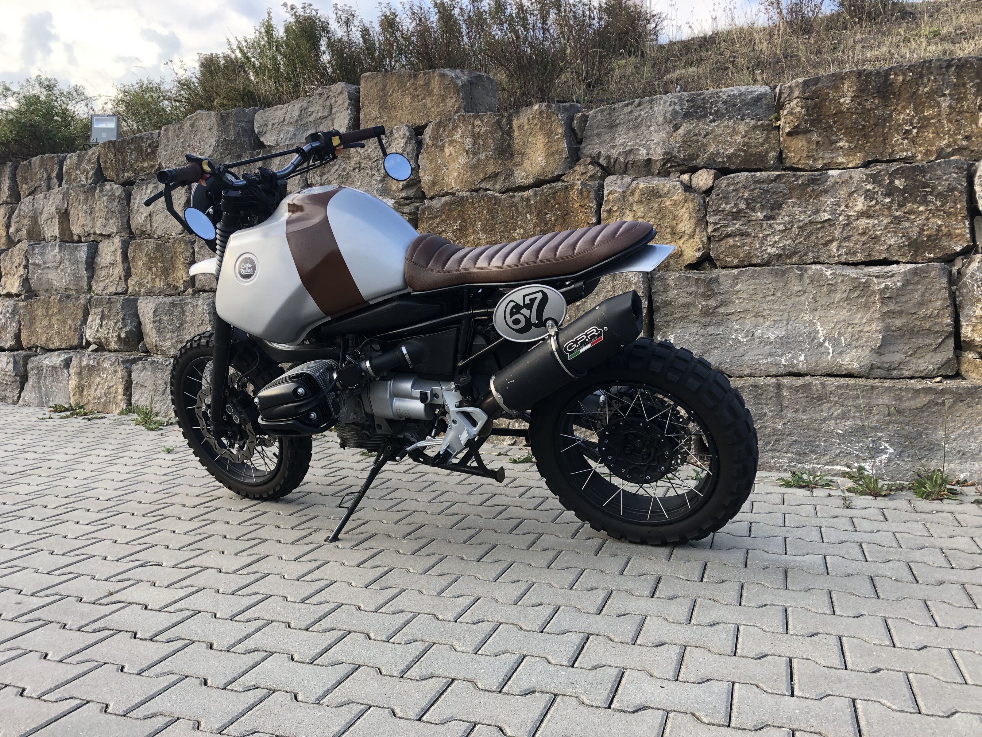

Sooo ich möchte mal wieder bisschen Update geben und mich bedanken für die netten Kommentare. Freut mich sehr, dass es ein paar interessiert, was ich so baue.
Der Sturzbügel wurde noch einmal komplett übern Haufen geworfen und etwas sinniger gebaut.
Ebenfalls bin ich mittlerweile ans Spiegeln gegangen und habe die zweite Seite soweit grob fertig bekommen. Auch die Sitze haben bereits eine grobe Form und werden jetzt mit der Sattlerin abgestimmt, bevor ich die finale Oberfläche erschaffe.
Die Verkleidungsteile müssen natürlich noch alle in "schön" umgesetzt werden. Aber das wird vor dem Ab formen dann gemacht. Wichtig sind mir aktuell alle Arbeiten, die vor dem Zerlegen gemacht werden müssen, um bald mit den Themen Felgen aufbereiten, Teile lackieren / beschichten etc. voranzukommen.
Der Kotflügel vorne ist das erste Teil, welches schon in der Detaillierung ist fürs ab formen. Daher dient der weiße alte erstmal wieder als Platzhalter.
Ebenfalls fertig in der Planung / CAD ist der neue Motorschutz. Da ich bisher keinen für die 1100er GS gefunden hab, der mir zusagt, mache ich das einfach selber. Der wird gerade beim Metallbauer angefragt und dann in 4 mm Aluminium gelasert, gebogen und geschweißt.

mir gefällt diese angedeutete hp-linie ausgezeichnet!
du hast ein gutes händchen in styling.
fang bei bmw an!!!! :daumen-hoch::daumen-hoch::daumen-hoch::daumen-hoch:
Ich danke dir.... Ich war sogar mal kurz bei BMW Motorrad in der Designabteilung als Praktikant vor Jahren... aber in der Grafik / Oberfläche... Internationale Serienfertigung macht keinen Spaß ;-)

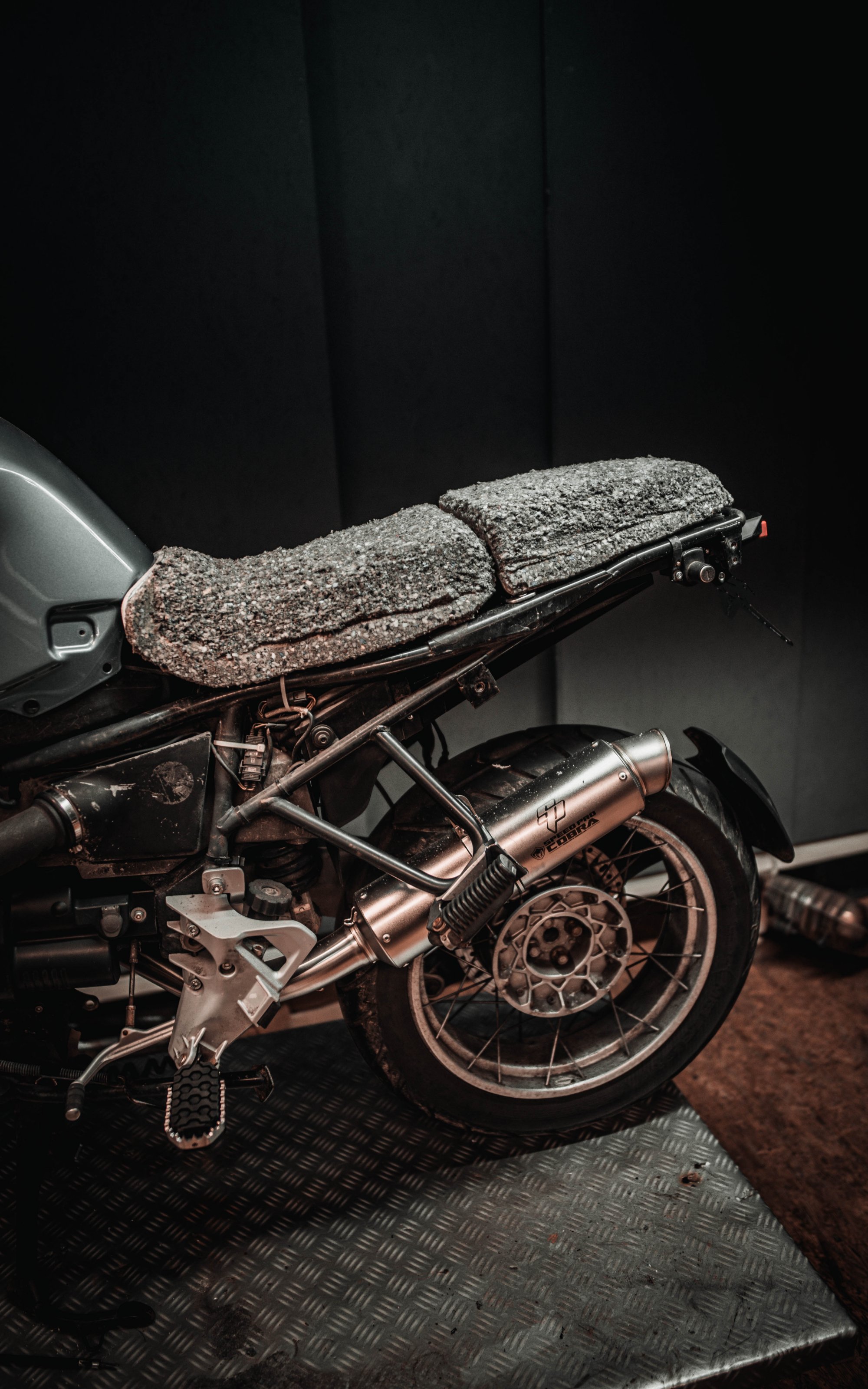

Schönheit liegt wie immer im Auge des Betrachters. Handwerklich sicher sehr anspruchsvoll und außergewöhnlich.
Durch den fehlenden Schnabel und die zurückgenommene Front erscheint mir die Mopd-Grundform eine zu starke Raute bzw. zu starkes Parallelogramm, optisch bestehend aus der Linie Hinterrad-/Vorderradachse - Frontgabel - Sitzbankende - Hinterradachse (im Uhrzeigersinn). Ich hoffe, man kann meinen Gedanken so nachvollziehen.
Der Eindruck entsteht für mich durch das immer noch zu lange Heck mit der Sitzbank. Mit sauber eingeschweißtem "U" ließen sich am Heckrahmen und Sitzbank noch viele cm einkürzen, selbst für den 2-Personenbetrieb. Dann stünde das Mopedende nicht mehr so weit nach hinten übers Hinterrad raus und aus Raute würde Trapez.

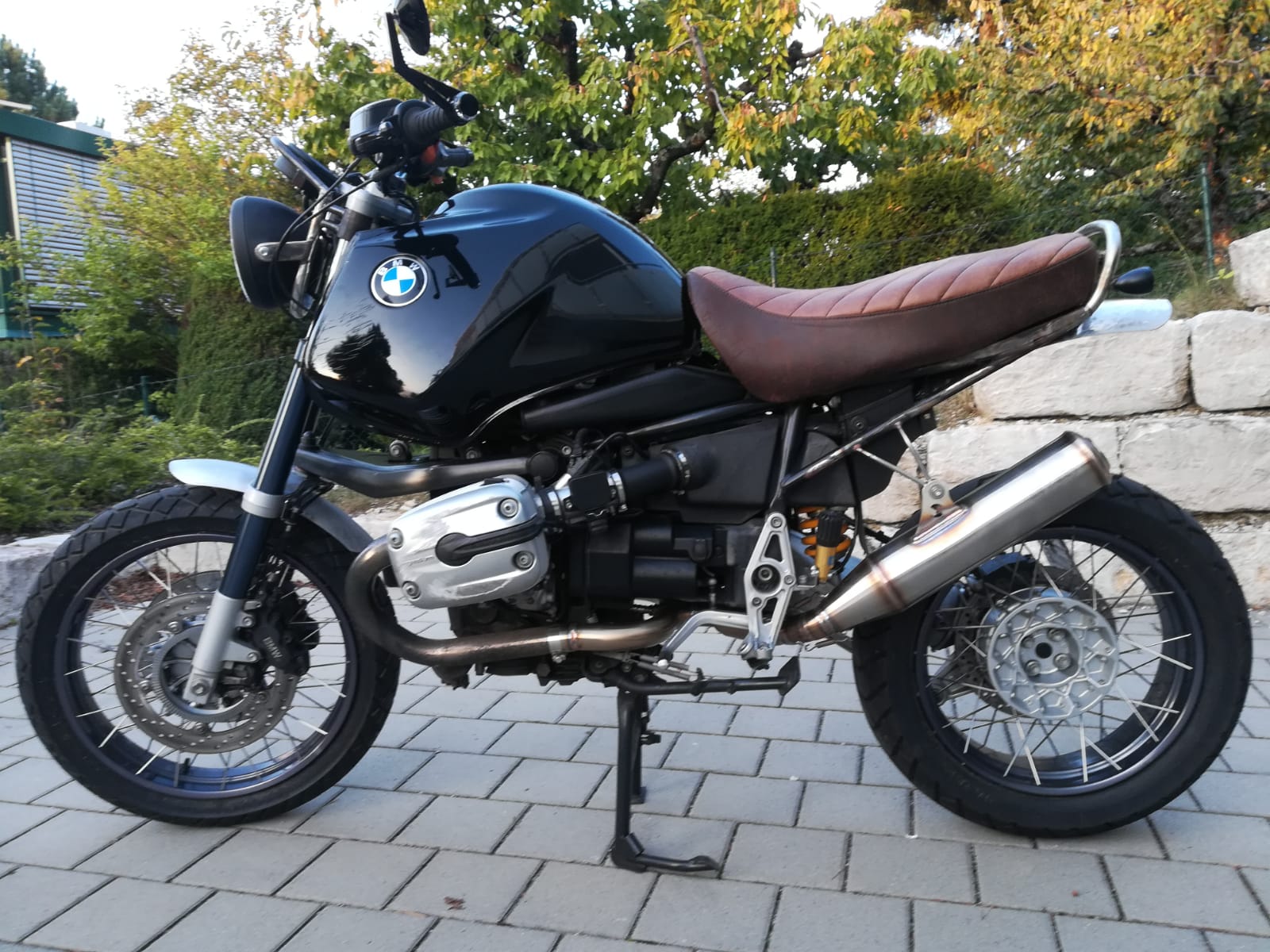

Mein Sohn z. B. hat´s an der GS des Freundes so eingekürzt (siehe unten)

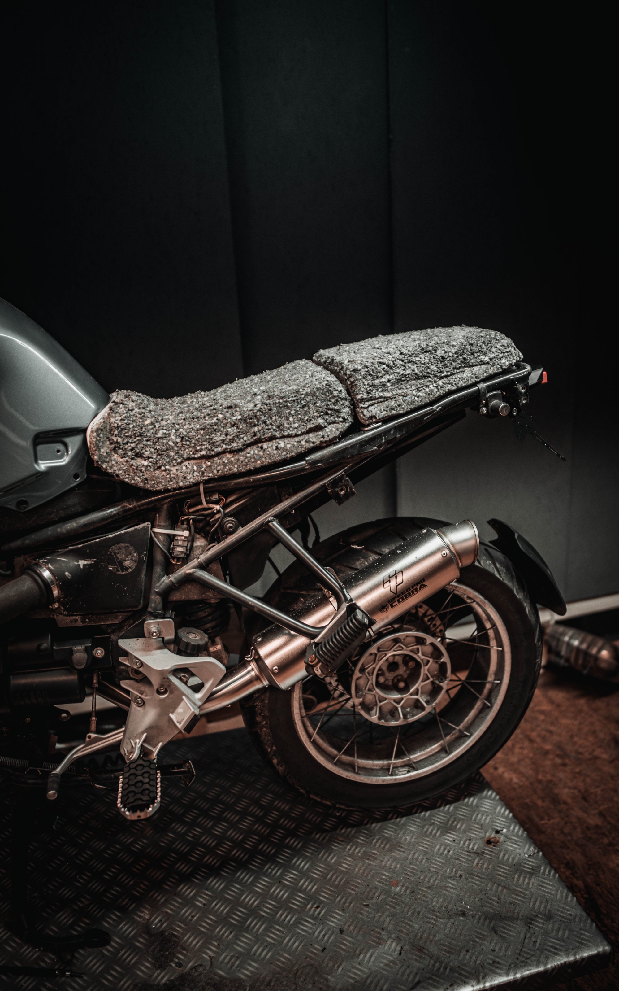

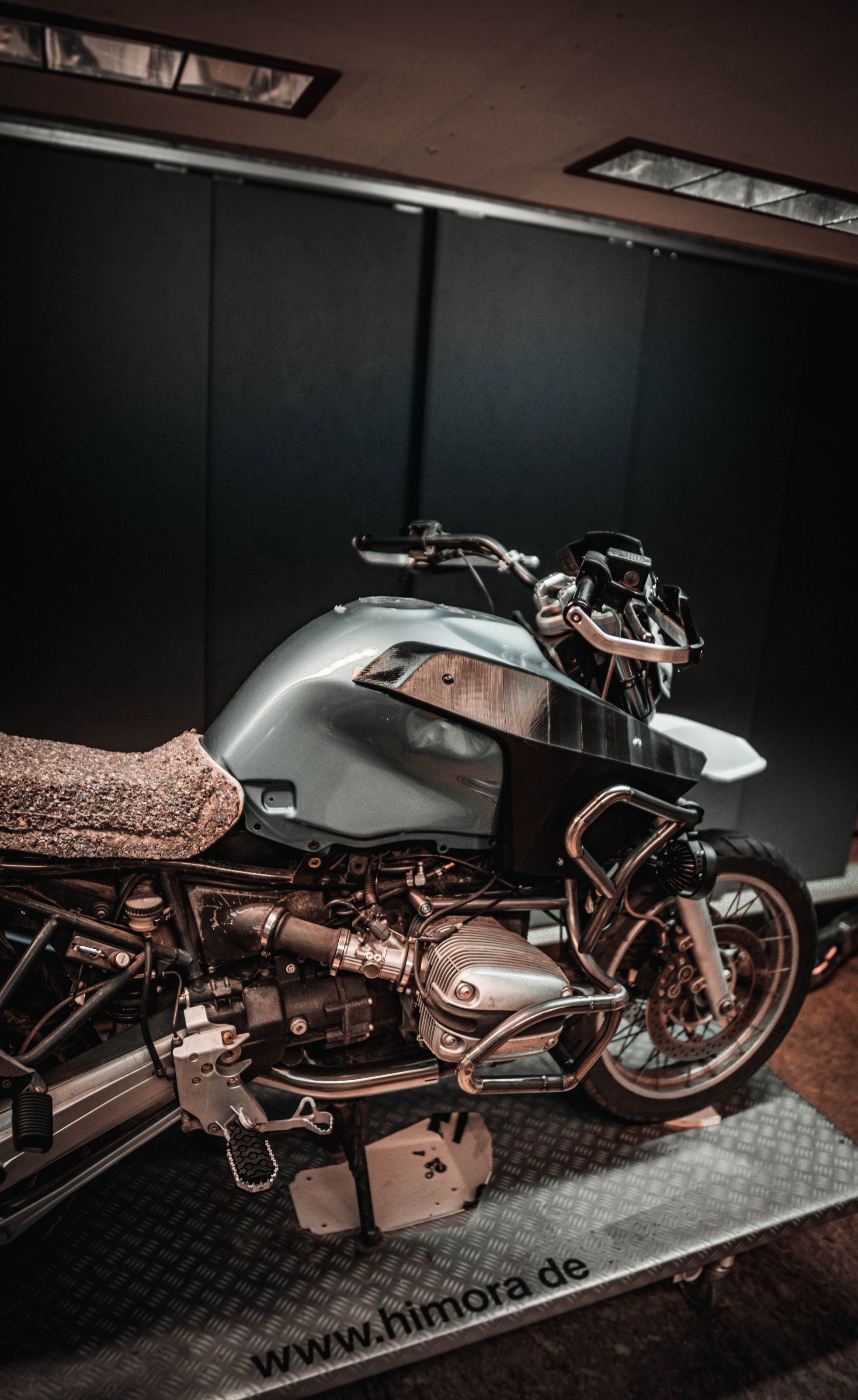

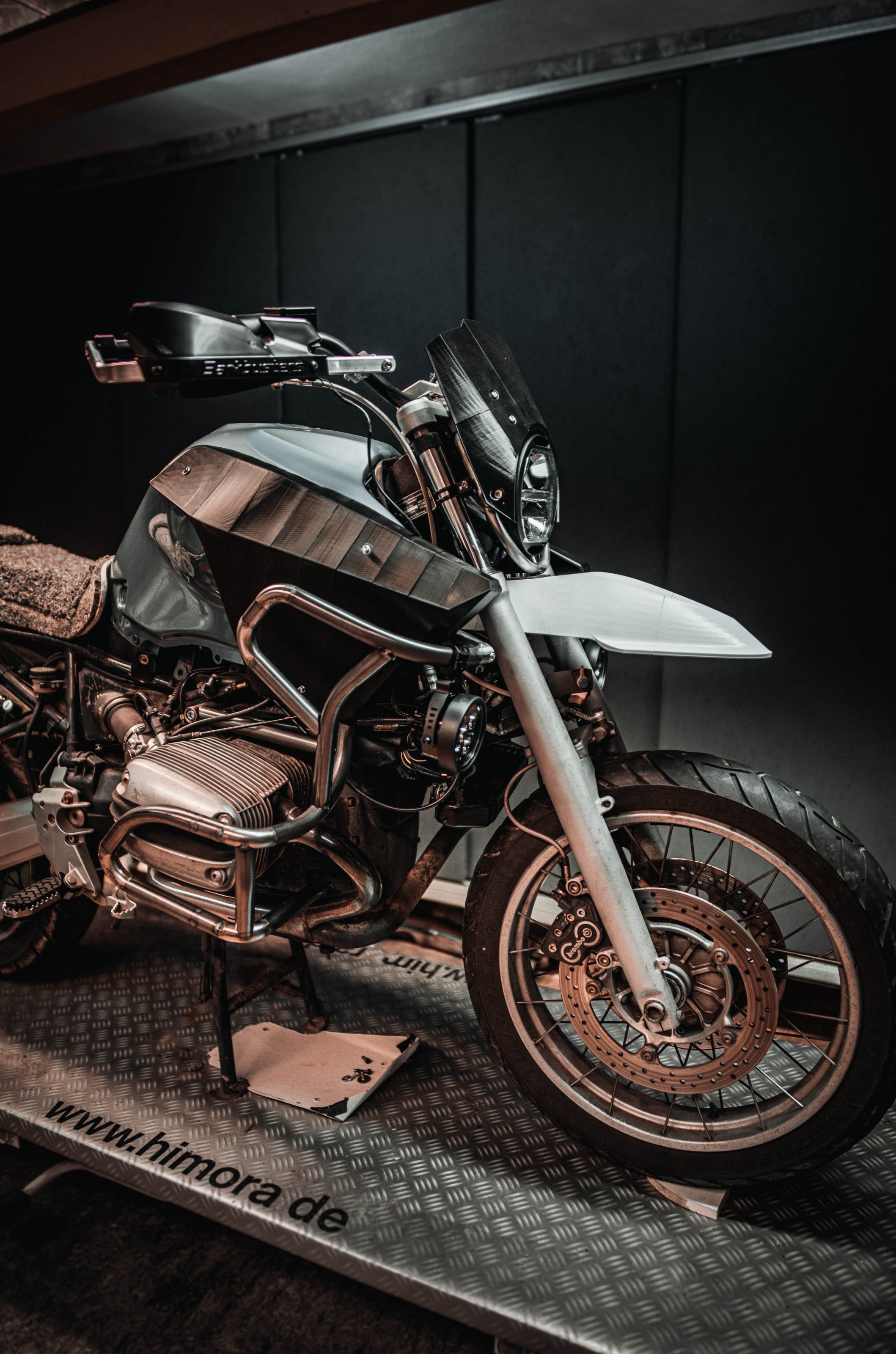

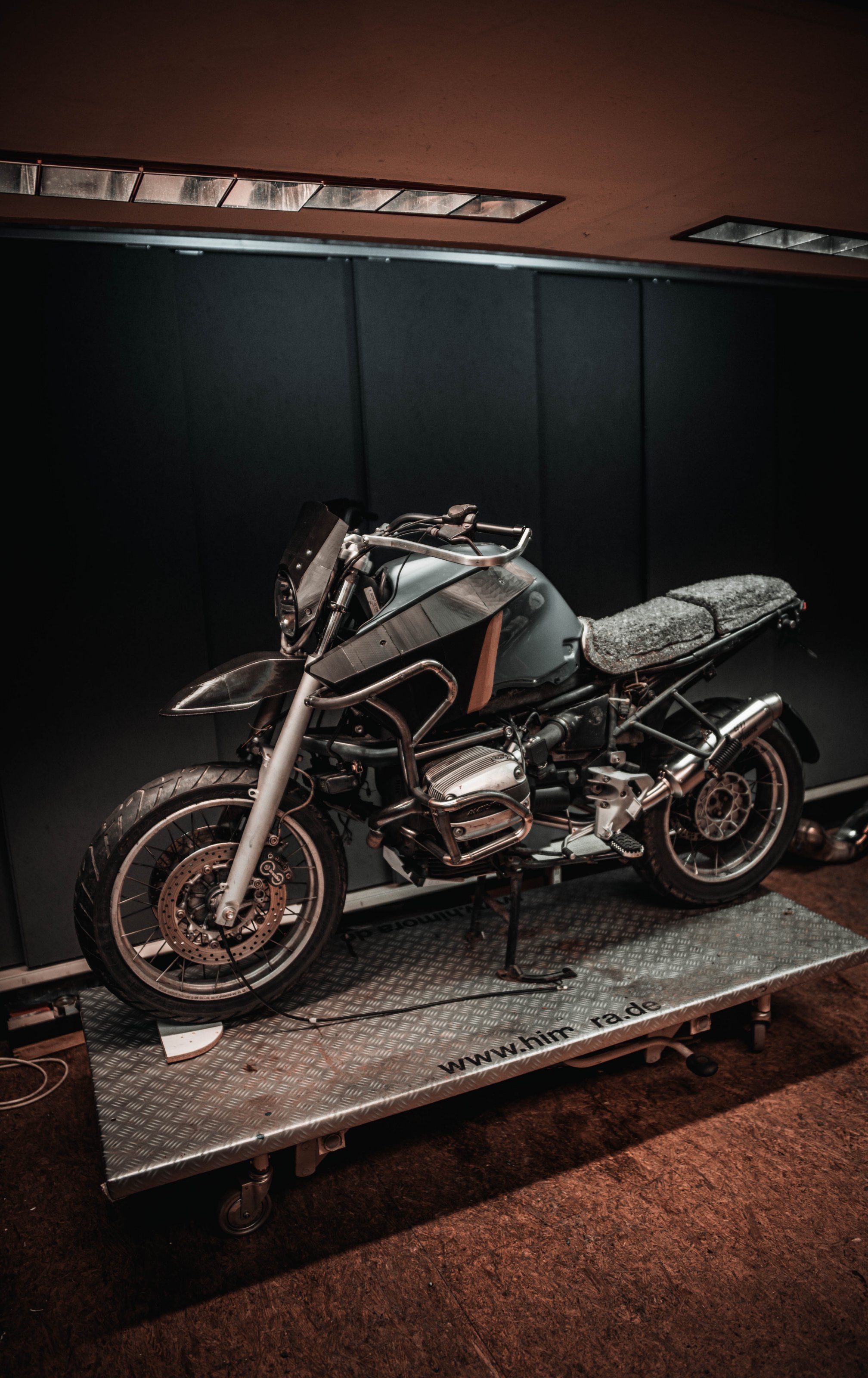

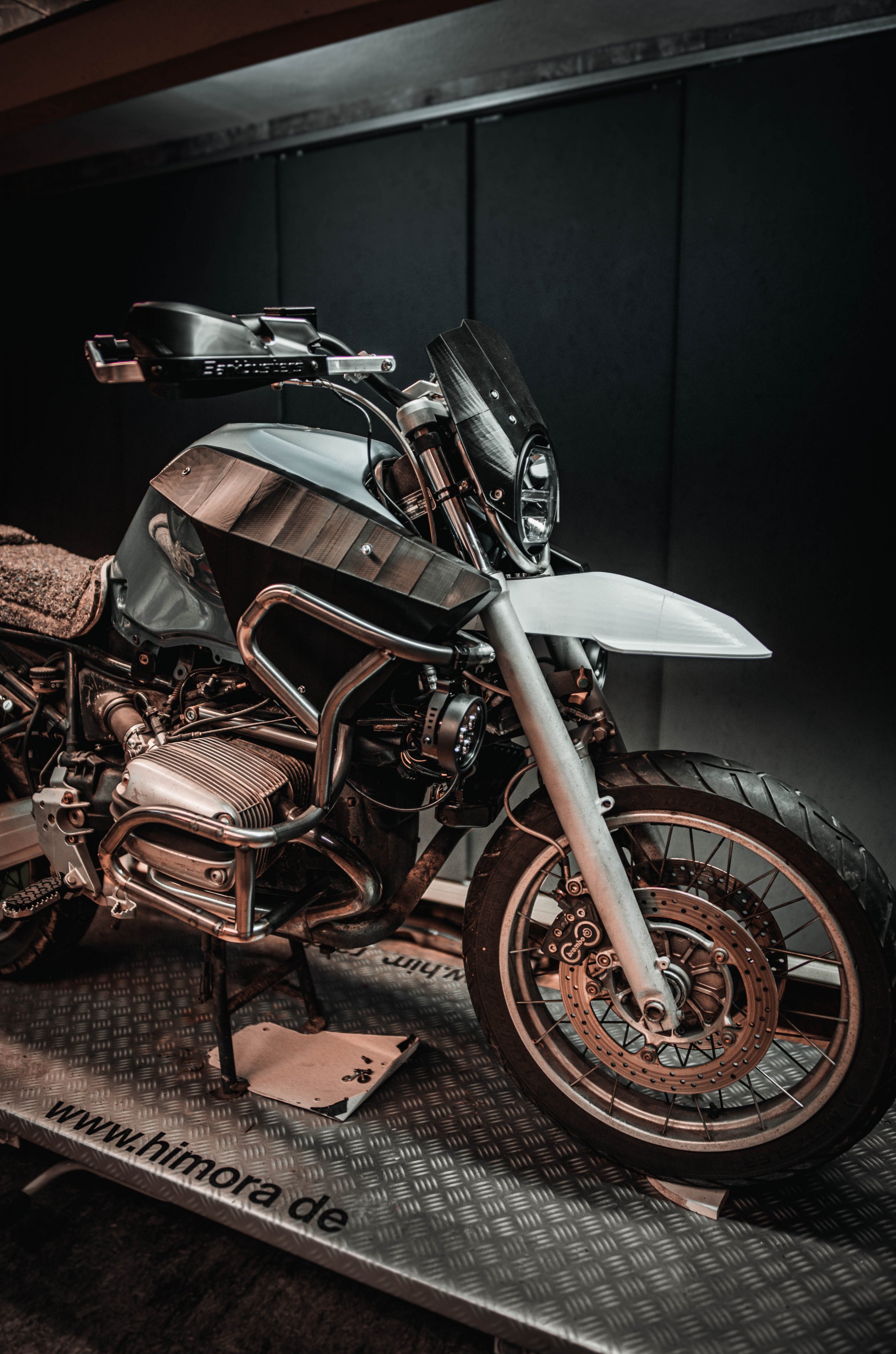

Das ist von der Form echt gut getroffen.
Da kannst du dir auf die Schulter klopfen.
Mal was anderes, wie Remus Auspuff und Zusatzscheinwerfer. 👍
Das wäre mir auch etwas zu kurz. Aber da gehen die Geschmäcker so oder so immer in alle möglichen Richtungen weg. ^^
oha - isser zwischen 2 lastwagen geraten? :giggle:
neee....das ist zu kurz geraten....
ich würde als einziges die sitzbank etwas nach hinten begradigen-also nach hinten flacher verlaufen lassen-beim projekt.
Ja, das wird auch noch so passieren ... die ist noch nicht ganz final. Bisher alles mit Messer bearbeitet, da ich den Staub beim Schleifen noch vermieden hab, das muss ich draußen dann machen.
Danke... Zusatzscheinwerfer hab ich aber auch dran ;-)

finde das Moped auch sehr gut gelungen. Ein paar Sachen sind nicht ganz mein Ding, aber handwerklich top und nichts von der Stange.
Beim Heck würde ich auch noch kürzen, da bin ich ganz beim Elfer-Schwob.
Die Länge des Hecks ist da gut, aber die Proportionen der Sitzbank passen halt gar nicht. Das ist mir aber schon oft bei Scramblern mit der 4V aufgefallen, daß hier die Sitzbank so extrem aufgepolstert wird.
Meine hätte dafür noch 10cm kürzer sein dürfen…..nichts ist perfekt ;-)

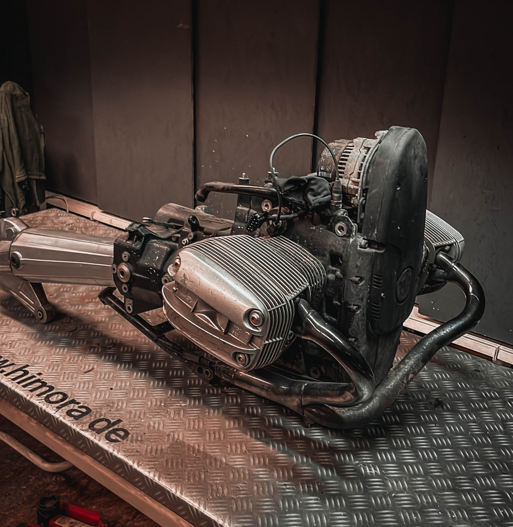

Moin Jungs & Mädels
Ein Endprodukt ist noch nicht greifbar. Aktuell habe ich das Motorrad komplett zerlegt und beginne das Lackieren / Pulvern und Aufbereiten.
Nebenbei werden die Verkleidungsteile in Carbon gefertigt.
Also viel Arbeit, und kein Motorrad erkennbar gerade.
Vor dem Zerlegen hatte ich auch eine kurze Vorbegutachtung mit dem TÜV bzw. durch die Dekra bei mir.
Kann so weiter machen, alles im grünen Bereich.
