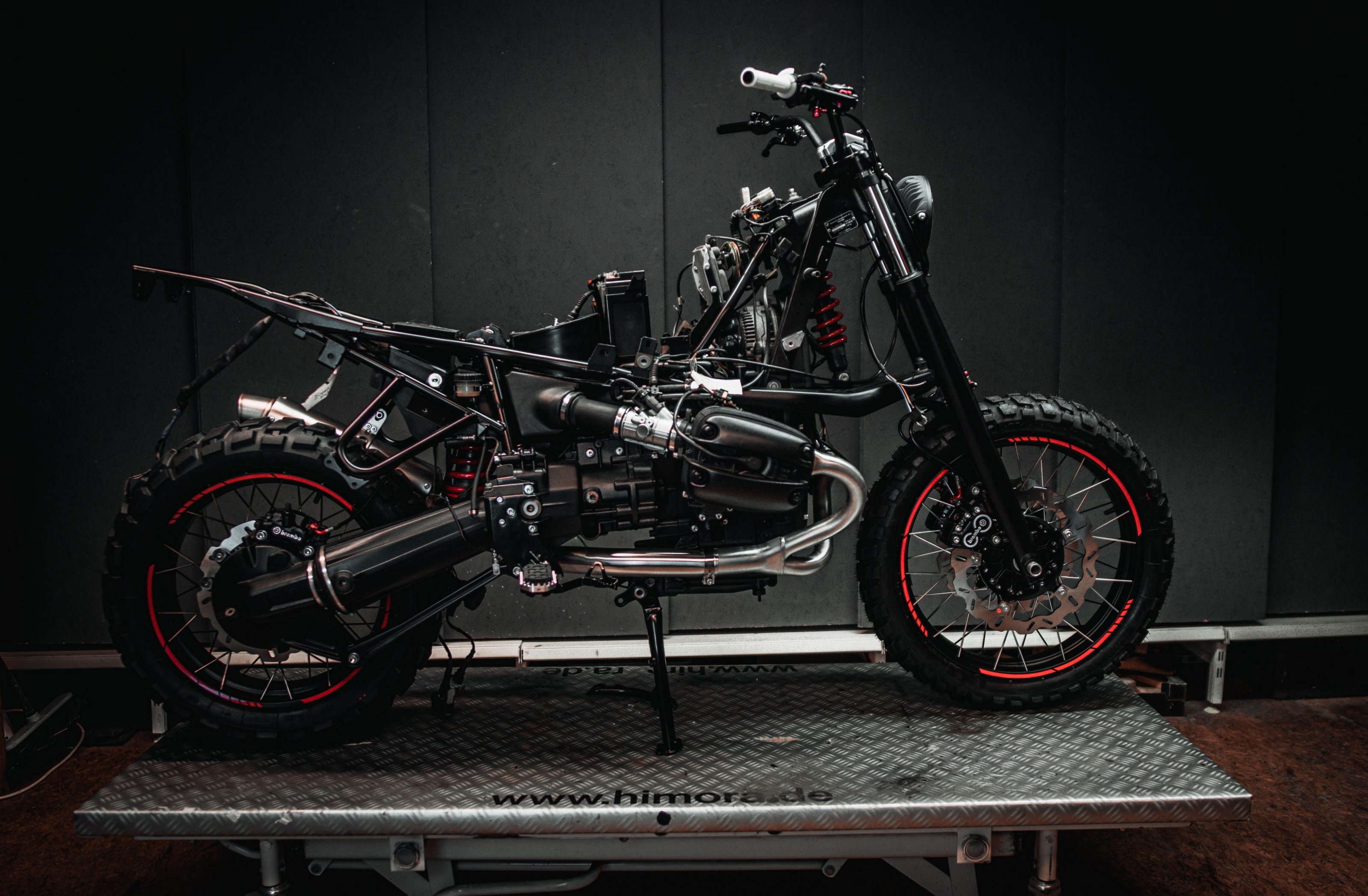

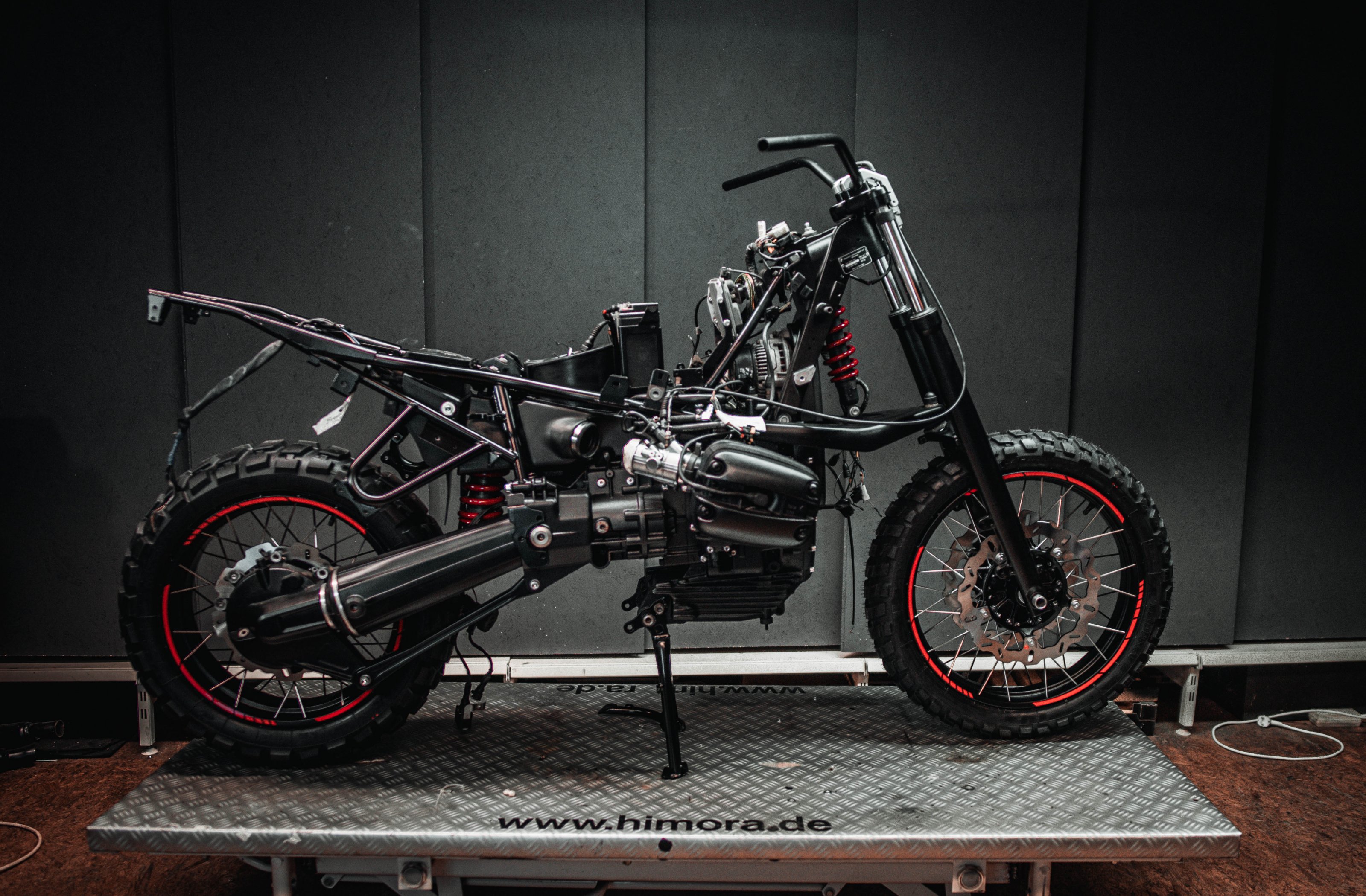

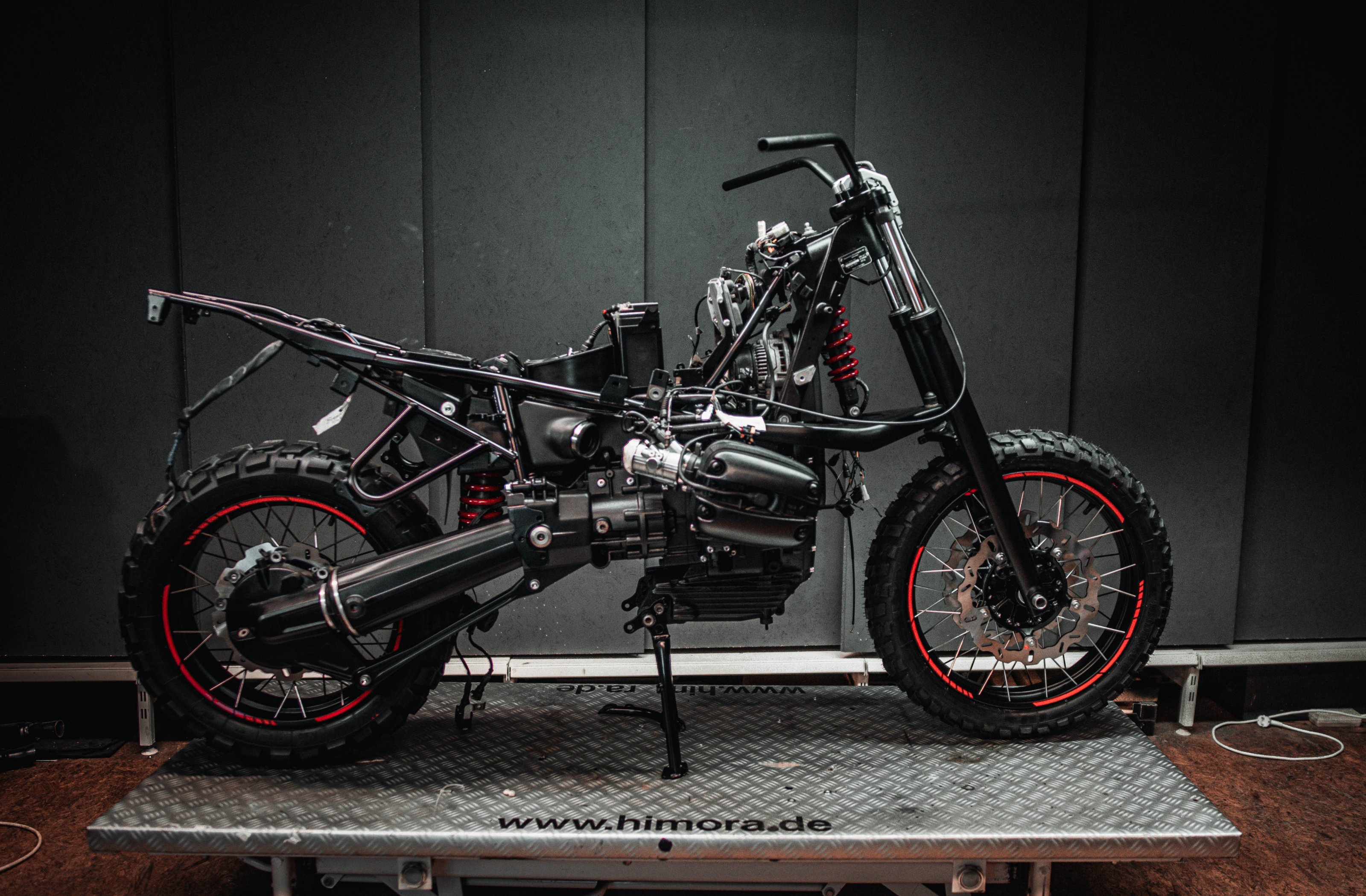

Sooo weiter im Text... =)
Das Bike steht endlich wieder auf eigenen Beinen und sieht langsam wieder aus wie ein Motorrad.
Kabelbaum sitzt so weit jetzt ordentlich wieder drin, Einspritzanlagen ebenfalls.
Die neuen Reifen sind auf den Felgen und machen zusammen mit den Wave Bremsscheiben eine absolut geile Optik, wie ich finde.
Die Heidenau K60 Ranger stehen dem Bike auch absolut super.

Der Lenker wirkt irgendwie arg gekröpft. Sieht nach Schubkarre aus. Ich hoffe, dass das täuscht oder ggf. nicht die Endlösung ist.
Ansonsten echt lecker Ding! 🤘
Wenn es dereinst ein FAHRzeug werden soll, habe ich meine Zweifel, ob der "geile" Anblick der Reifen über das unangenehme Fahrgefühl des Hoppelstockreitens hinwegtrösten kann?
das täuscht etwas... hab aber zwei und noch nicht entschieden
erstmal wirds der... den scout hab ich aber auch liegen für touren... da nöchte ich dann eher nicht so gern auf solchem profil richtung alpen fahren

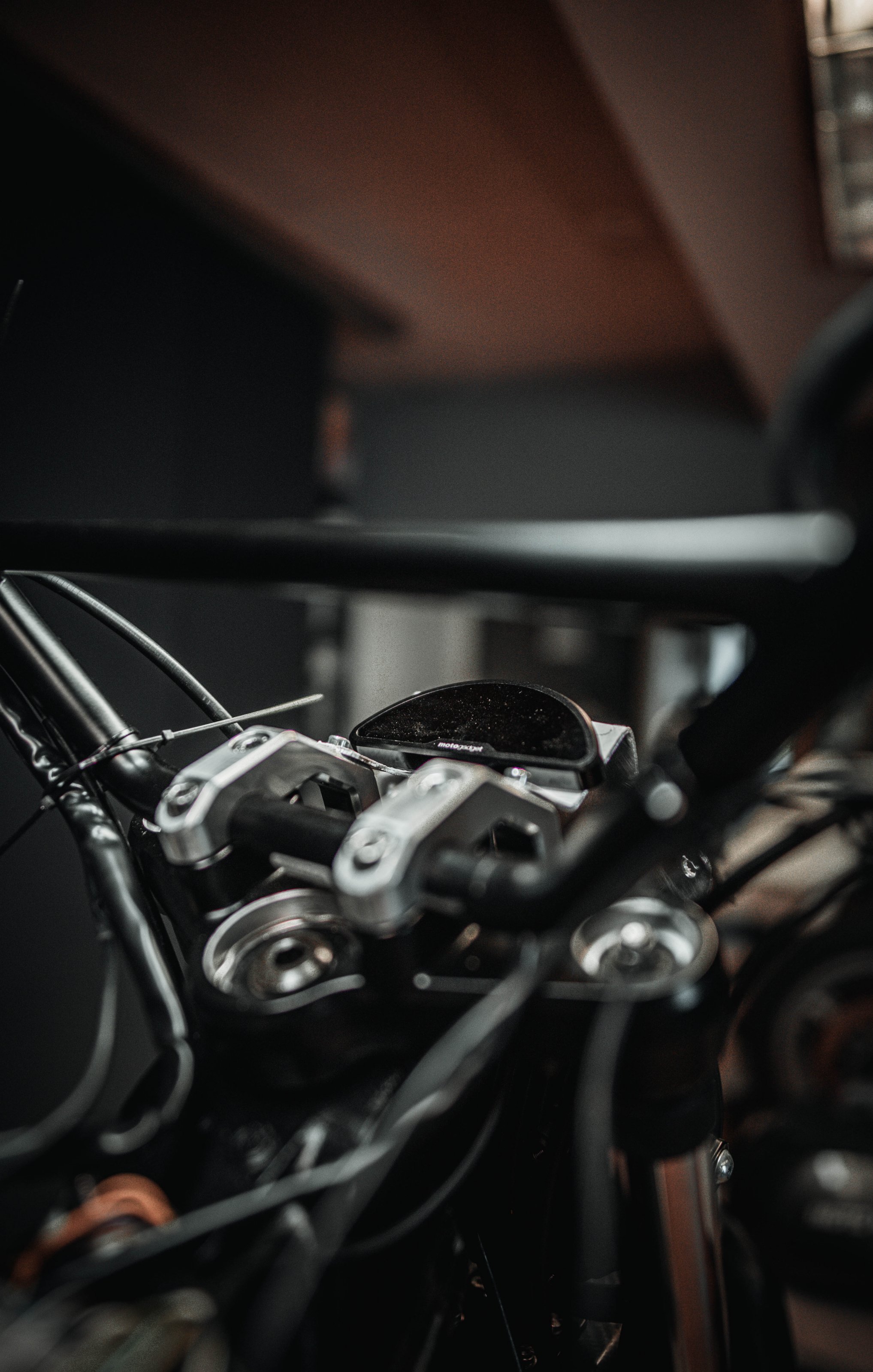

Moin Moin, ich update mal wieder etwas.
Ich bin nun an der Elektrik (gar nicht meine Leidenschaft). Der jetzt finale Lenker ist montiert und auch bereits mit allen Tastern etc. ausgerüstet.
Die Steuerung der Taster erfolgt über die mo.unit blue von motogadget. Taster, Tacho, Spiegel, Blinker sind ebenfalls alles motogadet.
Jetzt muss erstmal Ordnung und Struktur ins Chaos gebracht werden und Stück für Stück alles angeklemmt werden.

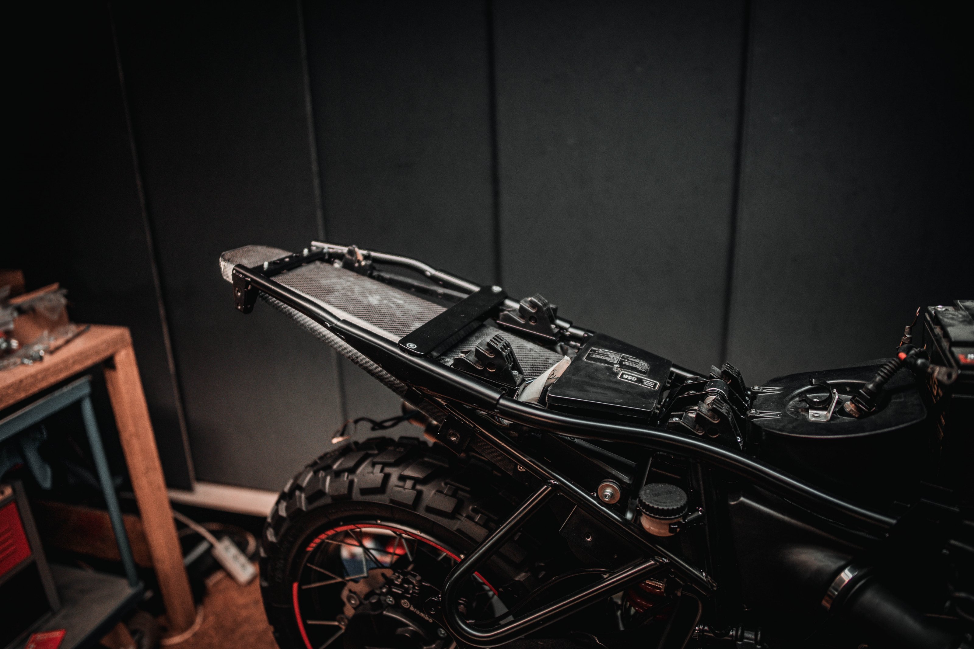

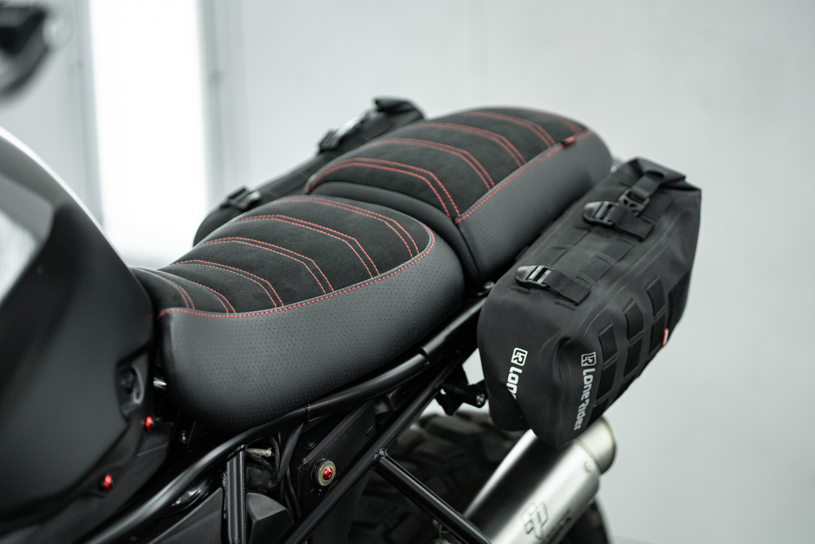

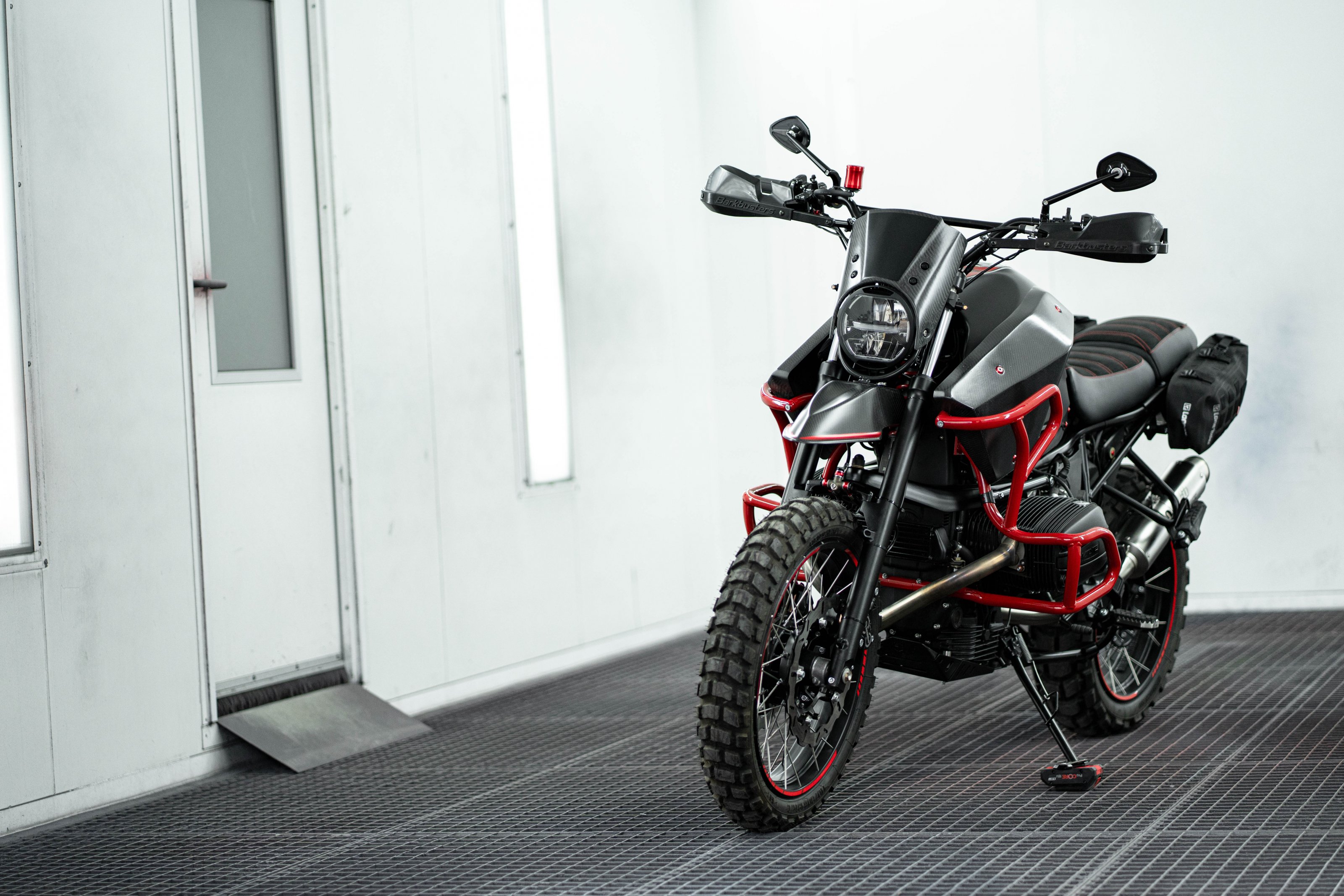

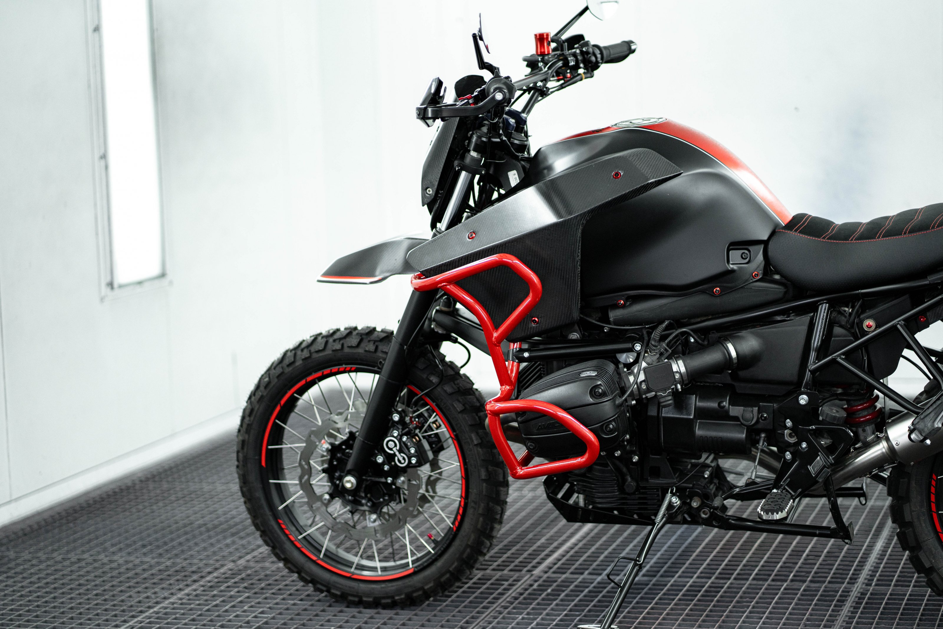

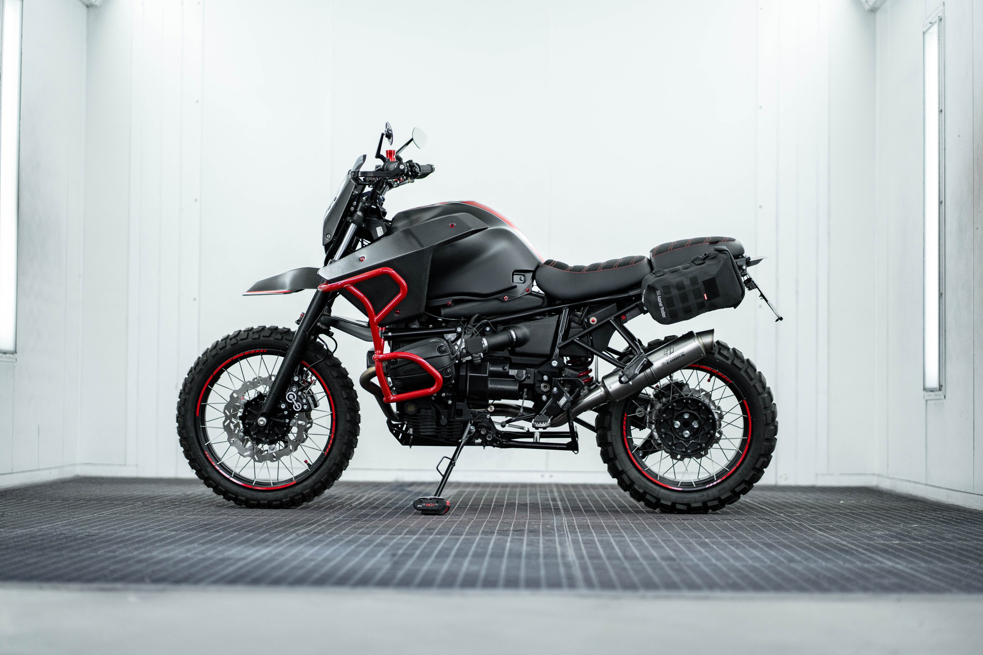

So Mädels, ich bin fertig.... endlich
Hat nochmal einiges an Arbeit gewartet, aber jetzt ist sie fertig und vollständig durch den TÜV. Alles wie aktuell dran, ist auch eingetragen.
Wobei mir der ESD von Cobra aktuell noch etwas zus ehr knallt und auf 105 db hoch geht dann, da kommt die Tage mal noch ein anderer DB-Killer.
Anbei einige Bilder und ein Link zum Reveal-Video....
