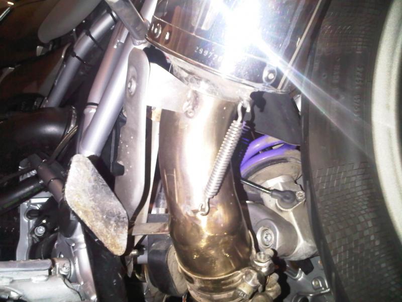

so ein 2 Schalldämpfer ist angekomme. Das heist ich kann meinen alten Aufflexen und bearbeiten.
Mir ist die Idee gekomme das ich den Auspuff einfach vor dem Schweißen provisorisch mit Gaffa Tape an der Schnittkante Gasdicht zukleben könnte um so den Sound bei Bedarf noch anzupassen. Denkt ihr das das klappt?

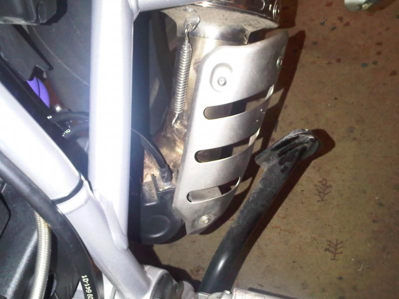

so bin gerade dabei den Auspuff auseinander zu nehmen. Habe jedoch ein Problem.
Gibts die Schrauben die hinten auf der Abdeckung beim Auspuff verwendet werden einzel nachzukaufen?? Habe eine leider zerstören müssen da die so fest war das mir vorher mein Vielzahn abgebrochen ist.:rolleyes:
Das gleiche ist mir auch passiert... ich muss sie auch ausbohren.
Popnieten sind Dein bester Freund... neue Schrauben werden sich durch das ewige heis-kalt auch wieder festfressen....
nimm aber wenn keine Alunieten, verwende Stahlpoppies.
Viel Spass

Ich mußte auch eine Schraube rausbohren. Hab es genau wie Marc gemacht und mit Blindniete verschlossen.

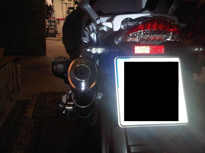

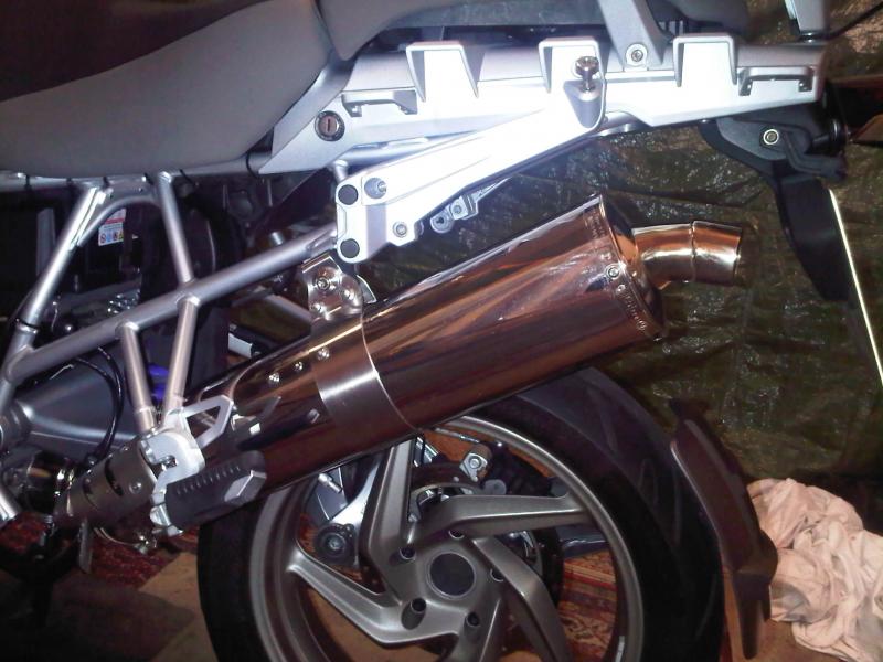

Hallo Mark
Echt nen guten Klang, aber es muss nicht immer Kurz sein, um gut zu Klingen.
Habe da eine ander Variante.
Tech-Daten
BOS Oval einer Kawasaki GTR1400, um die hälfte gekürzten DB Eater und zusätzlich montiertem DB Maker, Übergangsrohr selber angefertigt (Auspuffklappe zum Topf). Die Gs hat dadurch so einen Tiefen, kräftigen und Brutalen Sound bekommen, das jeder meint da kommt son dicker V8 Ami angerollt. Und wenn du beim Überholen von sonnem Papageiemtreiber auf seinem Plastikbomber das Gas voll aufziehst und die Abgasklappe öffnet sich löst sich vor Schreck der Lederkombi von dem Japsentreiber auf und er ruft laut nach seiner Mama :D:D:D:D
