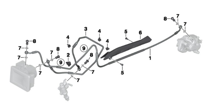

Hallo, na wie man eben entlüftet.
es Besteht ja eine Verbindung vom Fusbremshebel zum Hydraulick/Bremsmodul von da zum Bremssattel
und wenn Du da den Fusshebel betätigst drückst Du Bremsflüssigkeit vom der Fussbremspumpe zum Druckmodul
weiter zum Bremssattel und wenn sich da Luft befindet, drückt es diese auch raus. Denn Deine Fussbrese funktioniert doch immer, mit oder ohne laufendem Motor! Oder bremst Deine GS wenn du rollst und mit dem Fuss bremst nicht?
Probier das mal aus! Und wenn die bremst (was so sein wird) dann kommt auch Bremsflüssigkeit am hinteren Bremssattel an, das wiederum heisst auch, dass wenn Luft drin ist diese auch mit rausgedrückt wird.
Noch ein kleines Bild um die Bremsleitung nach Hinten nachzuverfolgen.
