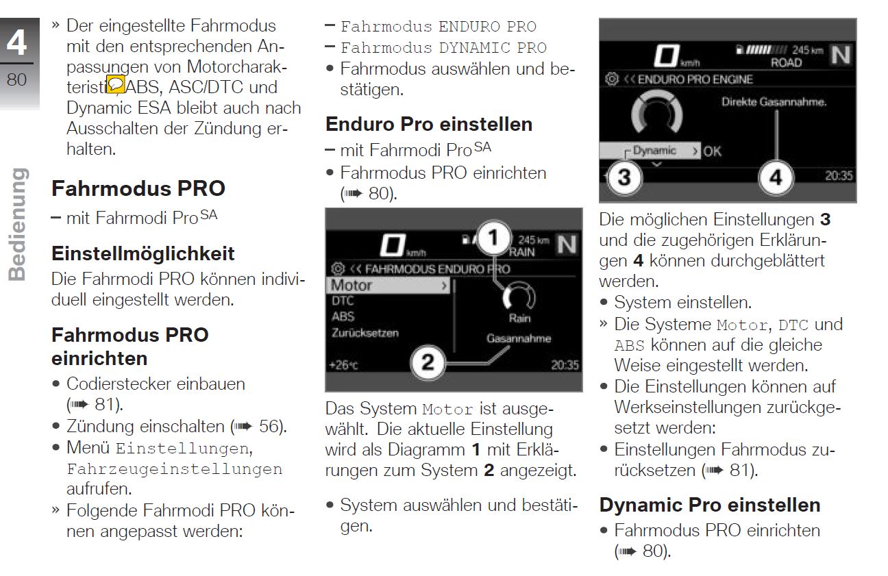

Bei der R1200GS ist der Codierstecker also eigentlich nur im Enduromodus wichtig wenn man Stollenreifen fährt. Hat man die nicht, kann man sich das ganze Gedöns sparen und den Stecker lassen wo er ist. Das Abschalten vom ABS fürs Hinterrad ist unabhängig vom Codierstecker.
Nicht ganz richtig man kann ABS und co auf Strassenreifen abstimmen auch mit dem Codierstecker.tft.JPG

Pro bedeutet doch nur, das man ABS und DTC feinabstimmen kann.
Ist doch kein Nachteil.
So siehts aus. Ohne Stecker sind die beiden Modi mit einer von BMW konfigurierten Einstellung vorhanden. Wenn man den Codierstecker montiert, wechseln die beiden Modi in die Version Pro und zeigen beim Aufrufen die individuellen Konfigurationen von ABS, DTC usw. an, die im jeweiligen Modus vom Benutzer vorgenommen wurden (Funktioniert via Setup-Menü).
Wenn man in dem Menü also die Einstellungen für die beiden Modi nicht manuell ändert, verändert sich erst einmal auch nichts durch die Montage des Steckers. Man erhält damit lediglich die Möglichkeit, Änderungen vorzunehmen.
