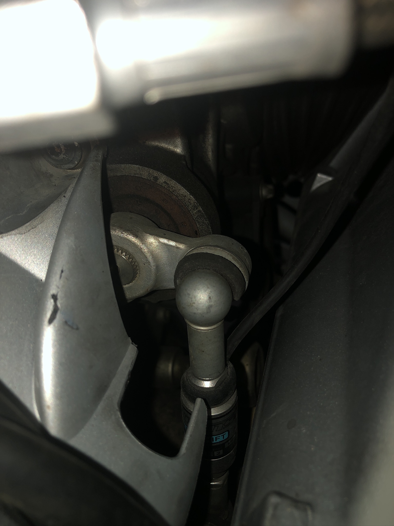

an der GS hab ich das noch nicht gemacht, aber an der S geht es. Du mußt den Schalthebel mit dem Kugelkopf der Am Getriebe auf der Zahnwelle sitzt um 180Grad Richtung Anlasser drehen, dann ist das Schema umgedreht. Im Bild die Position 1.
Es ist knapp zum Anlasser, da musst Du halt mal testen mit welcher Winkelstellung Du noch vorbei kommst und ob sich die GĂ€nge gut schaltenlassen.
An den TÜ Modellen ohne die Anlasserabdeckung sieht man den Platz zum Anlasser, der Rest wird leider durch die Klappensteuerung verdeckt. An den Modellen bis 2010 sieht man leider den Platz zum Anlasser durch die Abdeckung nicht.

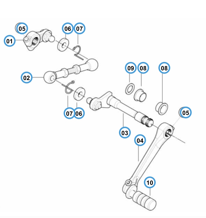

Nach Möglichkeit,
wenn genug Platz ist, die Schalthebelwelle um 360 "BĂ€rbocks" also um ĂŒber 90 bis 180 Grad drehen, oder den Umlenker am Getriebe um bis zu 90 bis 180 Grad drehen?
Dann die Schaltstange (mit den Kugelpfannen) zur Getriebeschaltwelle eventuell verlÀngern und dann feinjustieren bis es funktioniert!!

wie gesagt an der R1200S gehts, aber da sind die Rasten weiter hinten und damit kommt das GestĂ€nge flacher zum Kugelkopf. Es sollte auch an der GS gehen, kann aber von der Geometrie so ungĂŒnstig werden, daß die Schaltung etwas hakelig wird, bzw. der Kraftauwand beim schalten steigt.

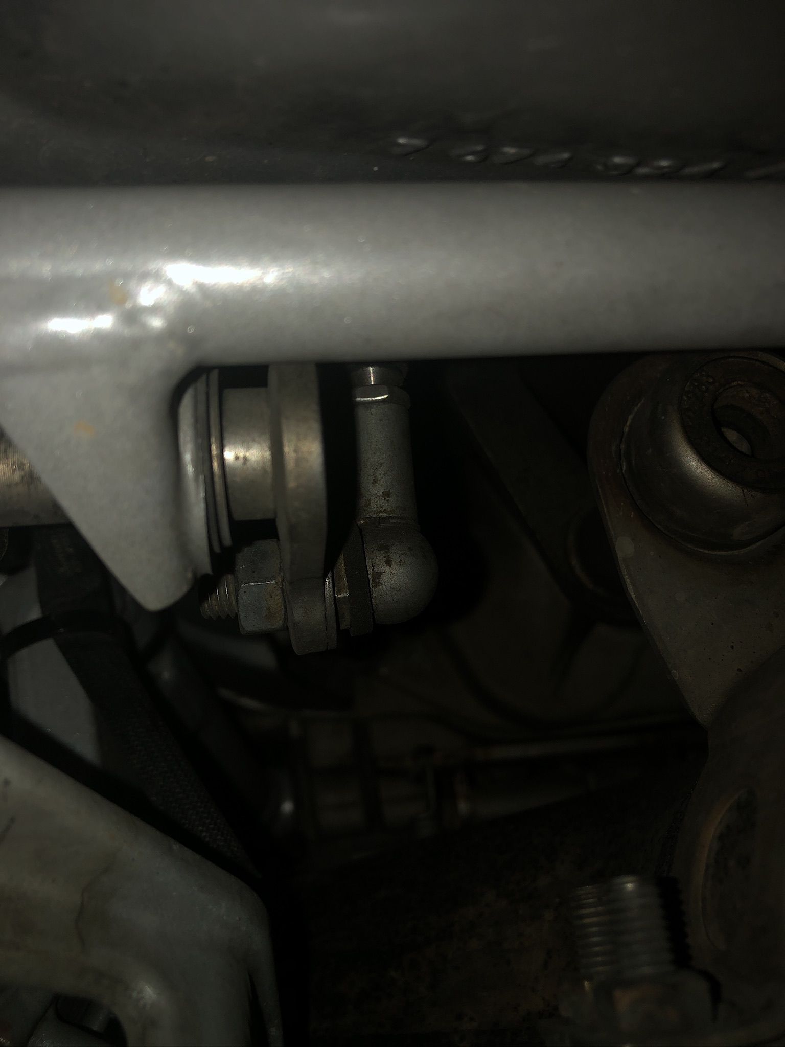

hab grad nochmal geschaut, war mir heute frĂŒh zu dunkel
es geht einfacher wenn Du den schalthebel entfernst und die Welle drehst au der der Schalhebel sitzt. Dacht man stĂ¶ĂŸt am Rahmen an, aber das sollte genĂŒgen.
auf dem Foto sieht man die Rahmenstrebe die hier im Weg sein kann, aber wenn Du weniger als 180grad verdehst muss das passen

Das ist ne gute Idee, da sollten 90 grad evtl ausreichen um das Ergebnis zu erzielen. Da setz ich mich die Tage mal dran đŸ‘đŸ»
